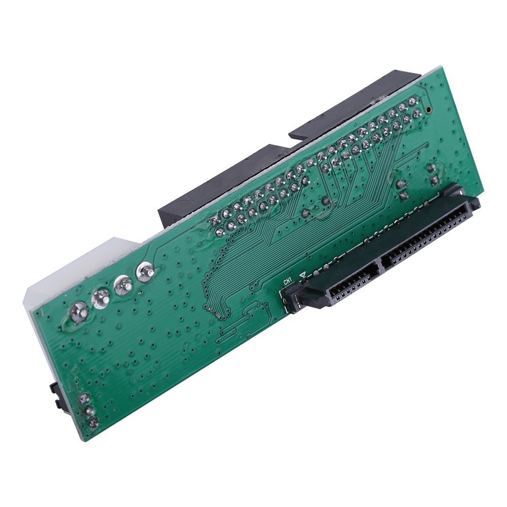

netgear Posted January 22, 2018 Share Posted January 22, 2018 No è un driver diciamo alternativo quando manca compatibilità verso certi controller, l'ho usato negli anni per Nvidia mi pare di ricordare. Se non trovi soluzione potresti anche passare il disco PATA al SATA con un convertitore, ne ho ordinato uno settimana passata per fare balocchi, ma insomma... 1 Link to comment https://www.insanelymac.com/forum/topic/331882-clover-gui-lentissima-ad-avviarsi/#findComment-2574166 Share on other sites More sharing options...
ngerbino Posted January 22, 2018 Author Share Posted January 22, 2018 si, è un'altra buona idea, sempre se funziona, il convertitore intendo. Ne acquistai uno un paio d'anni fa ma durò neanche mezz'ora. Puoi dirmi quale hai preso? Grazie Link to comment https://www.insanelymac.com/forum/topic/331882-clover-gui-lentissima-ad-avviarsi/#findComment-2574247 Share on other sites More sharing options...

netgear Posted January 22, 2018 Share Posted January 22, 2018 Ne ho preso uno per riutilizzare HD da 2.5 pollici a te serve uno per il 3.5, che poi un HDD SATA ho paura che costi meno :-), utilizzare ancora dischi PATA sta diventando problematico... 1 Link to comment https://www.insanelymac.com/forum/topic/331882-clover-gui-lentissima-ad-avviarsi/#findComment-2574404 Share on other sites More sharing options...
