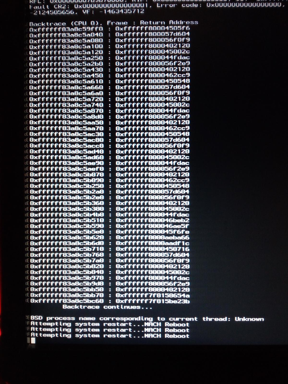

E' per quello che non lo installa non ha spazio. Piuttosto e strano che quando inizi non ti avvisi....questo si. Ma questo e'uno dei  segreti dell'informatica. Per quanto riguarda la prima schermata se guardi ad un certo punto c'e' Backtrace cpu0 quasto vuoldire che non e' selezionata la patch del pM nelle opzioni anche se tu hai inserito true nel config.plist nell'apposita sezione. All'avvio usi la barra fino a selezionare opzioni, scendi fino alla penultima riga e verifica se Kernel Pm e AppleIntelcpm sono selezionati. Almeno il secondo deve esserlo anche da solo.
E' un po vecchiotta la schermata ma la linea e' la stessa. Entri e selezioni o Kernel Pm e AppleIntelCPUPM o solo il secondo.

Ho letto che può essere qualcosa del genere:
ACPI: VT-d can be disabled in firmware settings (under CPU features), otherwise we can drop DMAR table. MATS is known by some to prevent 10.13 boot so drop that as well.
Code (Text):
<key>APCI</key>
<key>DropTables</key>
<array>
  <dict>
    <key>Signature</key>
    <string>MATS</string>
  </dict>
  <dict>
    <string>DMAR</string>
  </dict>
</array>
KextsToPatch: You have a patch for a 100-series Sunrise Point USB Controller kext, on an 8-series Lynx Point motherboard. Should probably remove it.
Code (Text):
<key>Comment</key>
<string>change 15 port limit to 26 in XHCI kext (100-Series-10.12)</string>
Recent betas seem to raise problems with SIP partially disabled, resulting in errors later on in boot. This log is from a boot into 10.12, but setting the CSR bits 0x3FF for booting High Sierra.
Code (Text):
<key>RtVariables</key>
<dict>
  <key>BooterConfig</key>
  <string>0x28</string>
  <key>CsrActiveConfig</key>
  <string>0x3FF</string>
</dict>
Also the used boot argument darkwake=no probably doesn't work in the way you are expecting, if it does anything at all. And you are missing Apple's APFS.EFI or it isn't loading.

Nulla, sempre tentativo di reboot!!! Secondo voi perché i nomi non sono giusti? Non credo di aver rinominato nulla...
I produttori di HW non usano 1 standard quindi si usa talvolta NON so se è il tuo caso, fare dei Rename "ingannando" la macchina , spiegazione che ti do da NABBO in materia , comunque i DSDT servono a questo in sintesi LPCB manca di sicuro e probabile sia anche un Rename importante questo , ma NON sta a me dirlo , il tuo comunque è 1 problema di CPU , credo un altra questione .....
