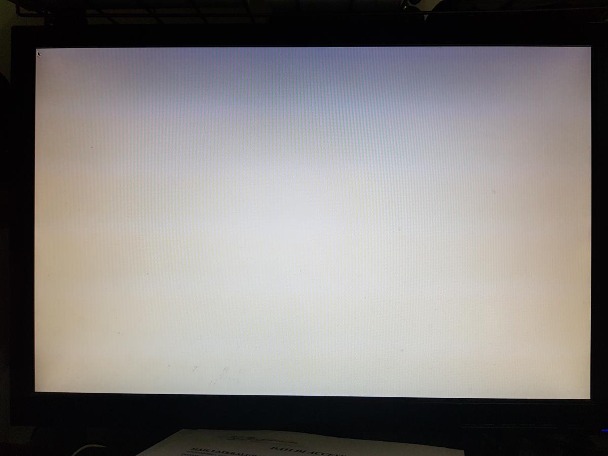

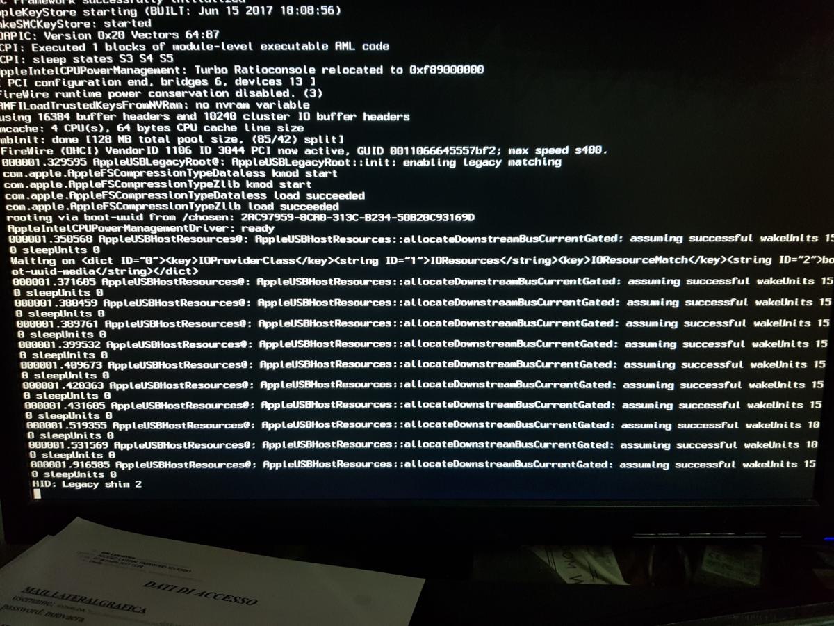

antracide Posted December 31, 2017 Author Share Posted December 31, 2017 Ricopiato tutto di nuovo... ora è partito ma si ferma alla schermata grigia con il mouse bloccato..quella poco prima dell'avvio installazione... avviato con -v ...allego foto... quella da me postata è la cartella clover contenuta nella tua EFI #8 Ho inserito un smbios idoneo, messo inject Nvidia a ed alcune patch.. ma non ho modificato alcune tema devi sostituirla nella EFI della usb Link to comment https://www.insanelymac.com/forum/topic/331112-aiuto-sierra-su-ga-z77m-d3h-problema-logout-riavvio-etc/#findComment-2559049 Share on other sites More sharing options...
gengik84 Posted December 31, 2017 Share Posted December 31, 2017 ok, prova rimuovendo inject Nvidia dal config,nel caso usa nv_disable=1 per avviare La GT610 è problematica da sierra Link to comment https://www.insanelymac.com/forum/topic/331112-aiuto-sierra-su-ga-z77m-d3h-problema-logout-riavvio-etc/#findComment-2559058 Share on other sites More sharing options...
