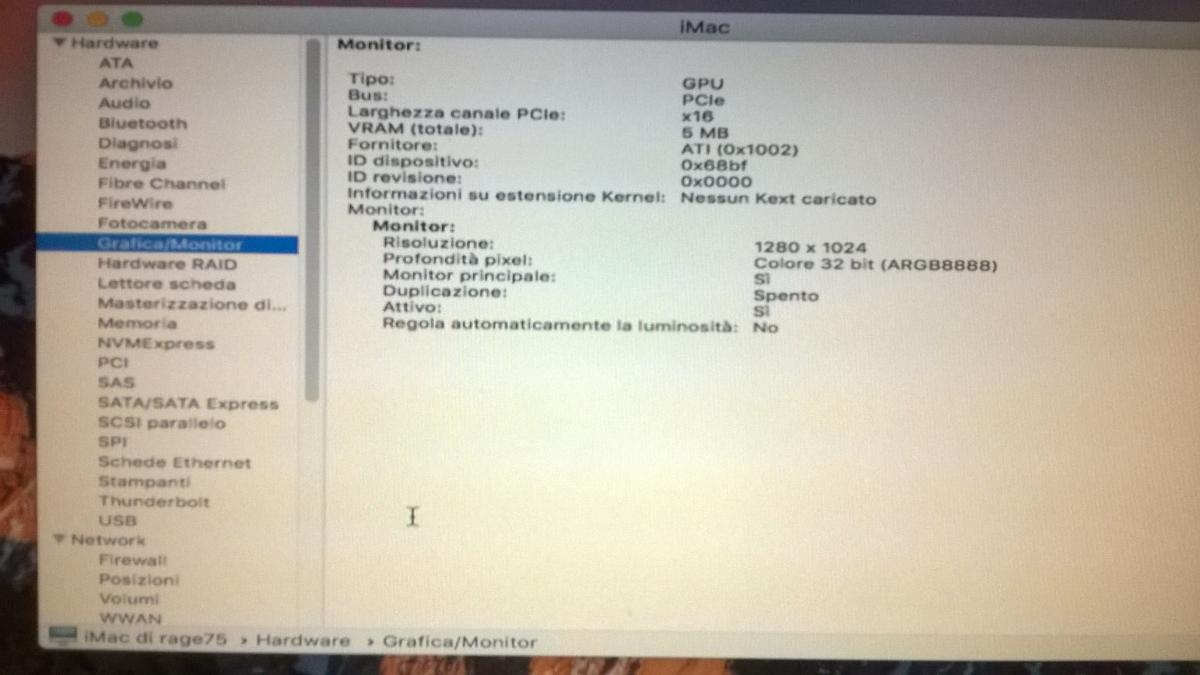

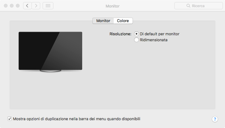

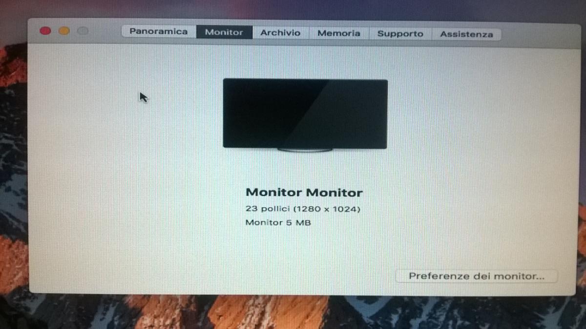

rage75 Posted November 29, 2017 Author Share Posted November 29, 2017 Stanotte ho installato e fatto un'occhiata veloce, manca accelerazione grafica e la risoluzione di default me la da a 1280 invece di 1920x1080 come da impostazioni di Clover. Link to comment Share on other sites More sharing options...
rage75 Posted November 29, 2017 Author Share Posted November 29, 2017 Ditemi se vi serve altro per la scheda video Link to comment Share on other sites More sharing options...

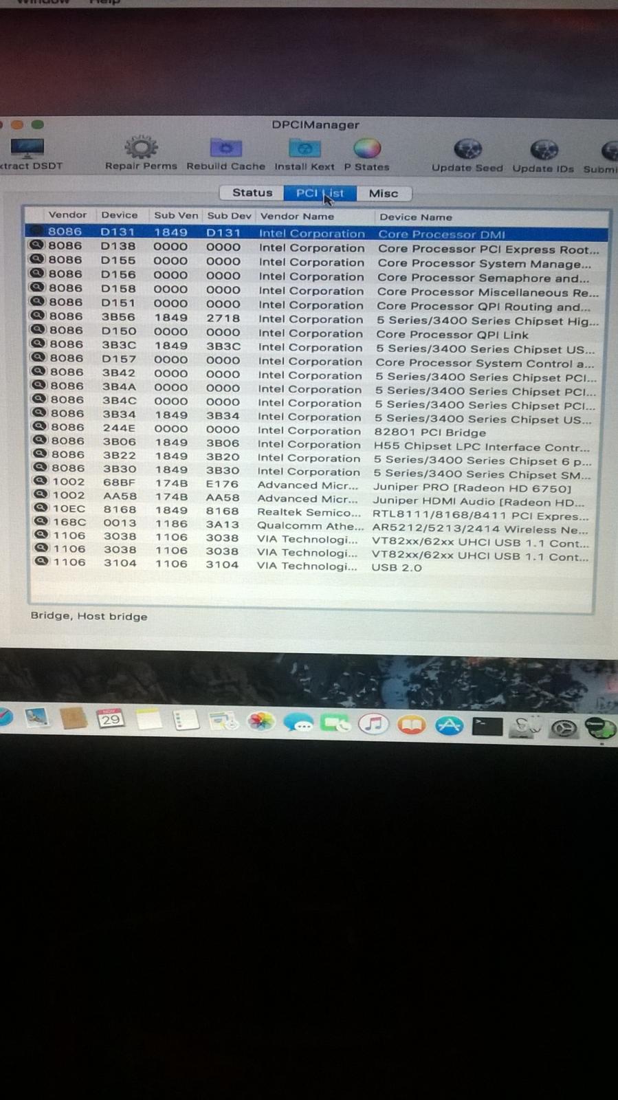

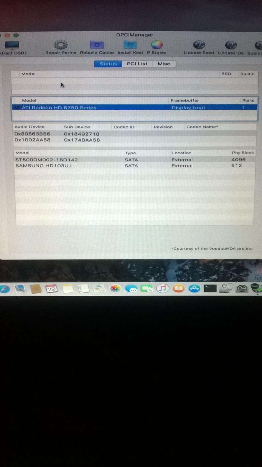

rage75 Posted November 29, 2017 Author Share Posted November 29, 2017 Aggiungo EFI, dsdt e immagini Dpci manager DSDT.aml.zip EFI.zip Link to comment Share on other sites More sharing options...
rage75 Posted December 3, 2017 Author Share Posted December 3, 2017 Ho provato questa soluzione per la ATI Radeon Hd 6750 ma niente accelerazione... e la risoluzione ancora a 1280x1024 anziché 1920x1080. Link to comment Share on other sites More sharing options...

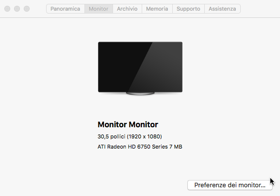

rage75 Posted December 4, 2017 Author Share Posted December 4, 2017 Risoluzione sistemata con PatchVbios come suggerito da Marco.Pisellonio nel Topic di netgear sulle Custom entries, ho provato tutti i controller 5000 ma niente, accelerazione grafica. Adesso mi da 30" Link to comment Share on other sites More sharing options...

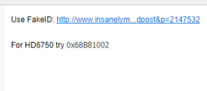

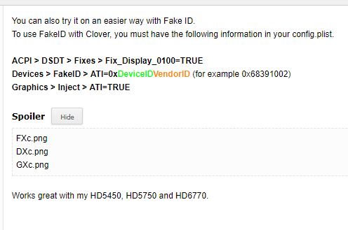

rage75 Posted December 4, 2017 Author Share Posted December 4, 2017 Sempre provato con 0x68B81002. Stavo leggendo qua http://www.insanelymac.com/forum/topic/329078-a-little-help-with-xfx-6770-on-sierra/page-2ma ha una scheda leggermente diversa....e Sierra 10.12.5. Non é che devo aggiungere kext in SLE? Link to comment Share on other sites More sharing options...
gengik84 Posted December 4, 2017 Share Posted December 4, 2017 se usi quel fakesmc non è hai bisogno..nemmeno del FakeID.. il problema è il FB... Prova a avviare senza inject ati e senza FB Link to comment Share on other sites More sharing options...

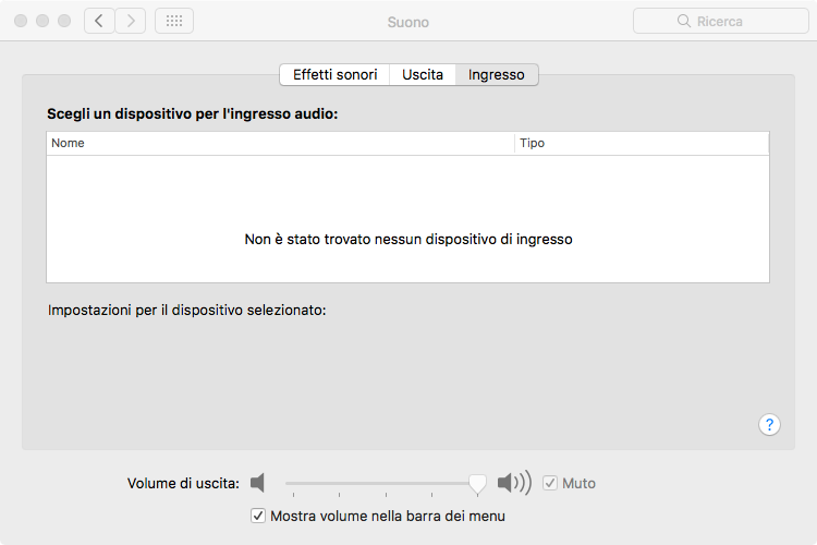

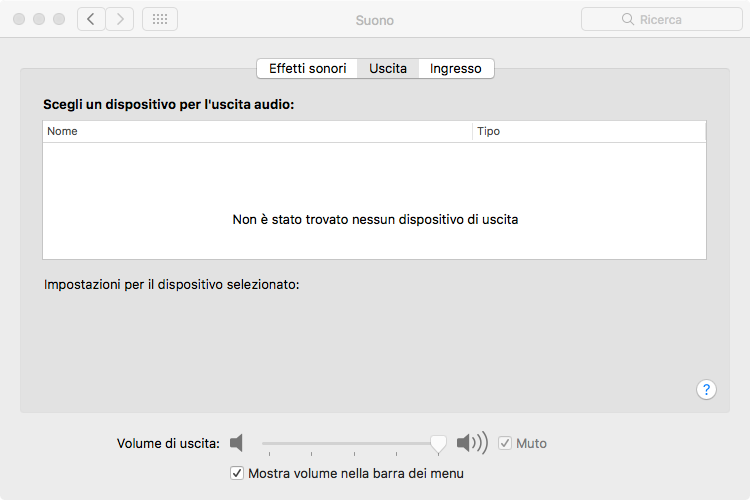

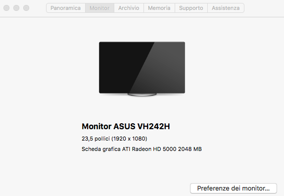

rage75 Posted December 4, 2017 Author Share Posted December 4, 2017 Funziona!!!! Adesso si può passare al resto Grazie Gengik84 Quindi la soluzione é quel Kext fake.smc e togliere il flag da inject ATI senza usare fake ID. Audio non va Pannello Monitor non c'è per la regolazione Al riavvio non tutte le Usb funzionano, per esempio la tastiera e mouse a volte non funzionano in Clover e devo cambiare porta, poi in Sierra devo riportarle sulla porta Usb precedente. Ho una scheda Pci con 4 Usb che non funziona. Ho notato che durante il Verbose mi da errori di sovraccarico Usb ed il pannello frontale non funziona. Per il momento credo che ne abbiamo abbastanza........ 1 Link to comment Share on other sites More sharing options...

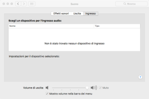

gengik84 Posted December 5, 2017 Share Posted December 5, 2017 Qual'è il codec audio, lo sai? Link to comment Share on other sites More sharing options...
rage75 Posted December 5, 2017 Author Share Posted December 5, 2017 Non sono davanti al PC adesso...... Dimmi cosa ti serve e da dove ricavarlo. Link to comment Share on other sites More sharing options...
gengik84 Posted December 5, 2017 Share Posted December 5, 2017 Lancia getcodecid (Andy.V).zip posta il risultato Link to comment Share on other sites More sharing options...
rage75 Posted December 5, 2017 Author Share Posted December 5, 2017 Ecco qua, avevo preparato anche screen da Windows. audio.zip Link to comment Share on other sites More sharing options...

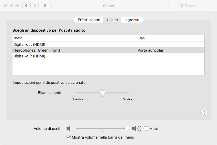

gengik84 Posted December 5, 2017 Share Posted December 5, 2017 Non compatibile se non con VoodooHDA... te lo allego, collocalo in EFI VoodooHDA_2.9.zip Link to comment Share on other sites More sharing options...
rage75 Posted December 5, 2017 Author Share Posted December 5, 2017 Funziona anche se è un pò basso rispetto all' audio da Win Normale che mi dia uscita Headphones? Link to comment Share on other sites More sharing options...
