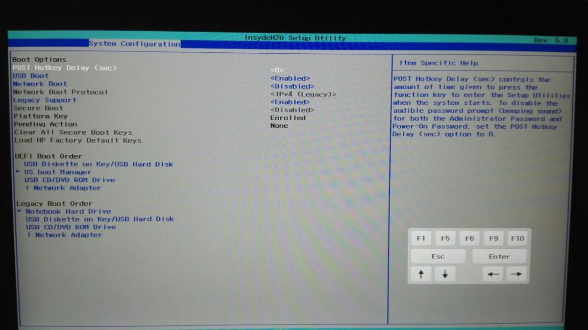

Jolly Posted November 15, 2017 Share Posted November 15, 2017 Le ultime tabelle vanno bene. Sostituisci il DSDT con quello allegato e controlla se il sistema si spegne regolarmente. Per lo sleep, prima di tutto controlla accuratamente che nel bios non siano abilitati "Wake on Lan" e "Vt-d". Non collegare niente alle porte USB. Disabilitare sia "Riattiva per l'accesso del network ethernet" che "Abilita Power Nap" in "Preferenze di sistema / Energia" e "Consenti ai dispositivi Bluetooth di riattivare il computer" in "Preferenze di sistema / Bluetooth / Avanzate". Provare qualche stop. Ora apri terminale ed esegui uno alla volta i seguenti comandi: log show --style syslog | fgrep "Wake reason" (questo ci metterà un po' di tempo, quando ha finito salva il risultato (Shell / Esporta testo con nome) e sudo pmset -g assertions salva anche questo e posta i due risultati. Non ricordo se/come ti funziona la batteria. Già che ci sei testiamo anche l'ultimo Hack_Info di Gengik opzione -all DSDT.aml 4.zip Hack_Info.zip Link to comment https://www.insanelymac.com/forum/topic/329420-hp-pavilion-x360-u105nl-10131/page/2/#findComment-2535143 Share on other sites More sharing options...

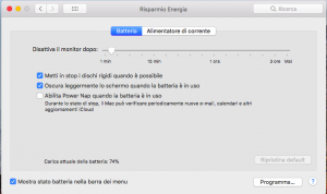

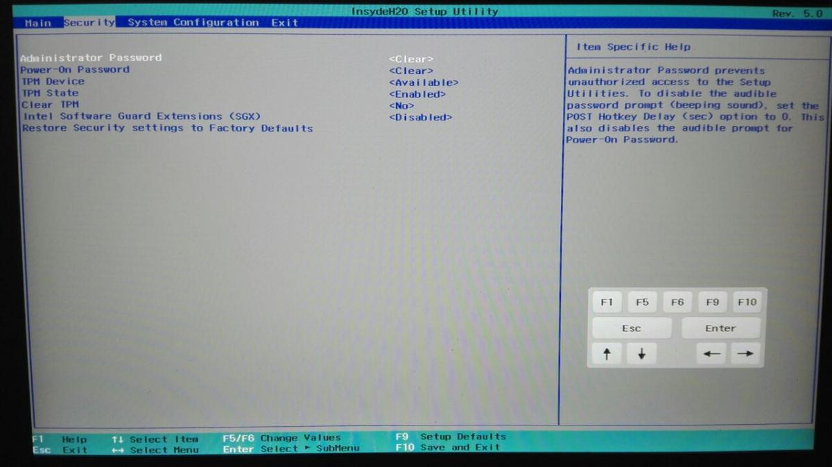

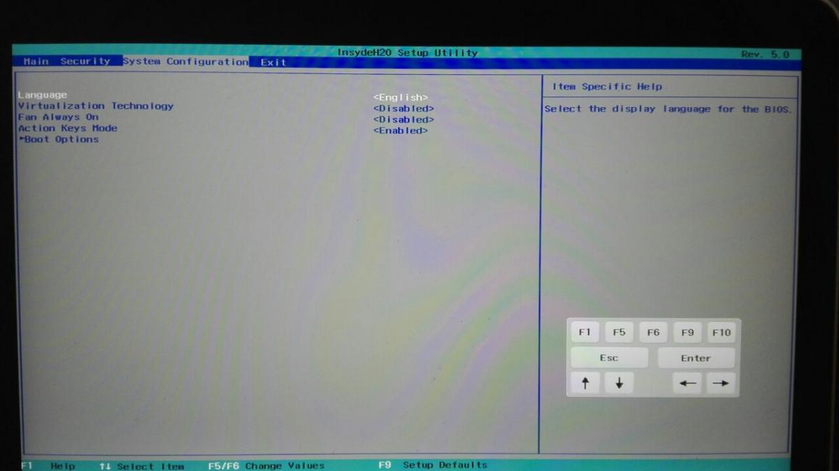

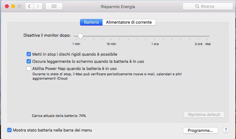

bastian.m Posted November 15, 2017 Author Share Posted November 15, 2017 Ok ho fatto tutto, lo spegnimento ancora non va, lo stop invece ha ripreso a funzionare.Tra cinque minuti edito il post da ubuntu e carico delle foto fate con lo smartphone al bios. fattoCon la batteria mio padre ha la sensazione che il pc si scarichi più velocemente degli altri sistemi operativi (windows, kaly linux e debian). Parlando dell'icona essa è vista e rileva l'attacco del carica batteria e lo staccamento da esso.Edit: mi sono accorto che ora come levo l'alimentatore lo schermo si abbassa di luminosità; ho lasciato entrare in modalità riposo il pc alimentato solo dalla batteria ma non si è risvegliato al contrario delle altre volte avevo la wifi-usb collegata Edit2: mi sono reso conto che usando la mini tastiera usb esterna se schiaccio fn più f10 la luminosità si abbassa e con il tastopausa interr si alza. ho quasi il sospetto che il problema dipenda dal voodoops2controller, non ricordo manco da dove lo tirato fuori. :-/ Edit3: edit come si riprende dallo sleep l'audio sparisce :-/ log_txt.zip HackInfo_Report.zip Link to comment https://www.insanelymac.com/forum/topic/329420-hp-pavilion-x360-u105nl-10131/page/2/#findComment-2535226 Share on other sites More sharing options...
Jolly Posted November 16, 2017 Share Posted November 16, 2017 Cominciamo dal Bios: La Vitualisition tecnology la puoi abilitare, serve nel caso si vogliano usare delle macchine virtuali. Incece disabilita TPM. Batteria: Bene che si veda senza patch nel DSDT (Almeno per me visto che ho qualche problema ad applicare eventuali patch), comunque scaricati IntelPowerGadget lancialo e controlla la frequenza in Idle (se serve è possibile abbassarla). L'abbassamento della luminosità togliendo l'alimentazione è normale, il perchè lo evinci dalla prima immagine che hai postato. Io preferisco avere la doppia barra /Computer in stop e Monitor in stop) in Preferenze di sistema / Energia, Per abilitarla basta lanciare un command, però si può fare la stessa cosa usando lo stesso kext che potrebbe servirti per abbassare la frequenza della CPU, per cui vedremo cosa conviene fare quando avrai controllato con IntelPowerGadget. Riguardo il mancato risveglio dopo lo stop automatico, oltre a provare senza il WiFi collegato, i dati di Hack_Info mi dicono che non hai ancora fatto la procedura per Hibernate che ti ho desritto qui. http://www.insanelymac.com/forum/topic/329420-hp-pavilion-x360-u105nl-10131/?do=findComment&comment=2533979 Luminosità: scaricati il kext più recente; VoodooPS2Controller con la tastiera esterna collegata vai in Preferenze di Sistema / Tastiera / Monitor e qui riassegna i tasti funzione. Per l'audio che sparice prova ad usare codeccommander: https://bitbucket.org/RehabMan/os-x-eapd-codec-commander/downloads/ Comincia con la versione più recente ed eventualmete prova anche quelle precedenti. Per lo spegnimento: prova prima abilitando Fix Shutdown nel config sezione ACPI, se non funziona torna a disabilitarlo e prova i due DSDT allegati. EDIT: Dimenticavo, gengik ha compilato un AppleALC con dei dati che avevo trovato in rete per il tuo codec. Provalo appena puoi e riporta se l'audio Funziona e va meglio. Devi usare Layout-id 13 nel config DSDT.aml 5 SD 1.zip DSDT.aml 5 SD 2.zip AppleALC_295V1.kext.zip Link to comment https://www.insanelymac.com/forum/topic/329420-hp-pavilion-x360-u105nl-10131/page/2/#findComment-2535364 Share on other sites More sharing options...

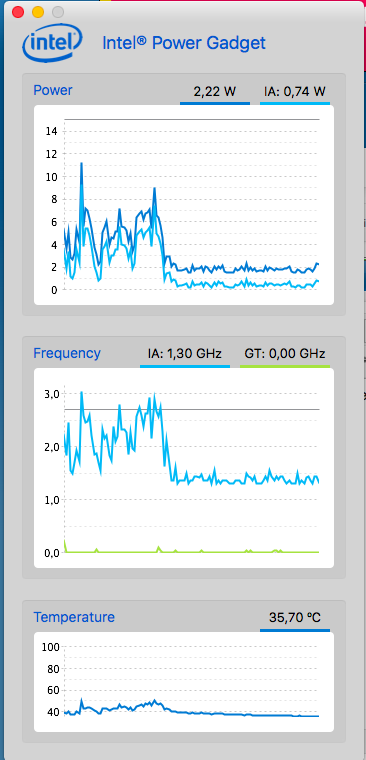

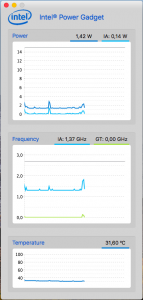

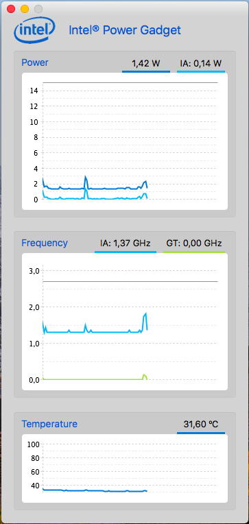

Jolly Posted November 21, 2017 Share Posted November 21, 2017 Ancora non hai riportato niente riguardo il PM della CPU. Da quello che capisco da Hack_Info Clover non lo hai installato ancora su HDD/SSD e questo cozzerebbe con l'affermazione. "le prove per lo spegnimento le eseguo senza nessuna usb collegata dall'avvio" Riguardo il lettore di SD, il suo kext sembra funzioni correttamente se installato in S/L/E (quale versione del kext stai usando, visto che ce ne sono 2). Inoltre per togliersi il dubbio sarebbe il caso di provare a disabilitarlo nel bios se possibile. Visto tutte le prove fatte io penserei anche a re installare da zero O SX. Link to comment https://www.insanelymac.com/forum/topic/329420-hp-pavilion-x360-u105nl-10131/page/2/#findComment-2537671 Share on other sites More sharing options...
bastian.m Posted November 21, 2017 Author Share Posted November 21, 2017 Non capisco cosa intendi per pm della cpu, in idle la cpu ha un frequenza di 1.3ghz l'ho scritto pure su, quando lavora arriva sui 3ghz (e li supera per lo meno dopo l'avvio prima di stabilizzarsi le prime frequenze rilevate sono 3.2gh). Allego due screen shot di intel power gadget, clover è installato sul hdd, l'unica cosa strana è che siccome la esp era già presente sul portatile essa ha il nome di no name. Nel caso per reinstallare high sierra che tipo di file system uso? Per il kext l'ho scaricato dal post n43 e installato tramite kext install in S/L/E Edit: per le periferiche usb intendo il mouse e la pennina usb del wifi. Link to comment https://www.insanelymac.com/forum/topic/329420-hp-pavilion-x360-u105nl-10131/page/2/#findComment-2537734 Share on other sites More sharing options...

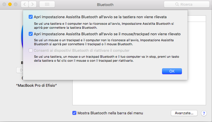

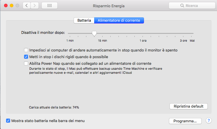

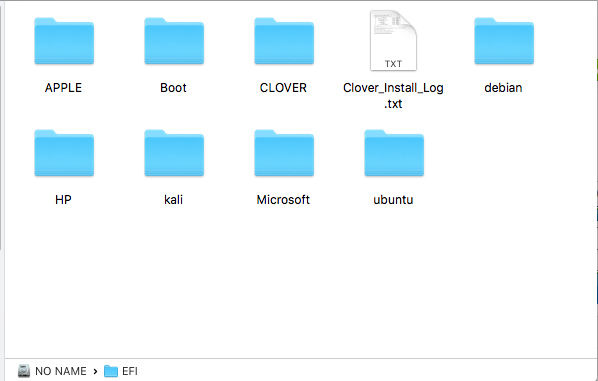

Jolly Posted November 21, 2017 Share Posted November 21, 2017 Non so se possa dipendere da questo il problema dello spegnimento, ma dacci una occhiata: Inoltre trova il modo di postare la cartella EFI completa. Link to comment https://www.insanelymac.com/forum/topic/329420-hp-pavilion-x360-u105nl-10131/page/2/#findComment-2537959 Share on other sites More sharing options...
bastian.m Posted November 21, 2017 Author Share Posted November 21, 2017 Ho controllato da windows ed effettivamente quella opzione è ha la spunta, purtroppo no ho la password dell'utente con i permessi di amministrazione e ora non posso spuntare quella opzione., Più tardi ci provo. Per quanto riguarda la cartella efi pesa più di 100 mega posso togliere qualche cartella tipo quelle windows debian ubuntu e kalilinux e hp che insieme pesano praticamente 100 mega. Per quanto riguarda il lettore sd, ho letto nel topic nelle ultime pagine che bisogna seguire il suggerimento del post n90, ma non trovo la patch dentro clover e non riesco a compilare con MaciAsl. Link to comment https://www.insanelymac.com/forum/topic/329420-hp-pavilion-x360-u105nl-10131/page/2/#findComment-2537995 Share on other sites More sharing options...

bastian.m Posted November 21, 2017 Author Share Posted November 21, 2017 bastian.m Jolly ti ha già patchato a riguardo il dsdt Se metti quella patch non caricherà più il Darwin originale. Ah oki, chi sa perchè non funziona allora. Ho provato a disabilitare la funzione da windows ma non ho risolto il problema. ora ho reimpostato a zero i valori di hibernate e autopoweroff, perchè ogni volta che avvio windows vengono cambiati e come spengo al primo avvio e anche al successivo di high sierra si riavvia poco prima di caricare il login. Allego il file zip del clover ho cancellato la cartella themes Archivio.zip Link to comment https://www.insanelymac.com/forum/topic/329420-hp-pavilion-x360-u105nl-10131/page/2/#findComment-2538029 Share on other sites More sharing options...
