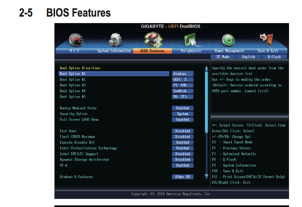

Guest Posted October 30, 2017 Share Posted October 30, 2017 ho fatto fare la scansione dei dischi da clover comunque anche se non ti dovrebbe servire guarda questo nel bios il config e' quello che hai messo tu di sierra piu' questo che vedi qui Link to comment https://www.insanelymac.com/forum/topic/329075-apfs/page/2/#findComment-2525467 Share on other sites More sharing options...

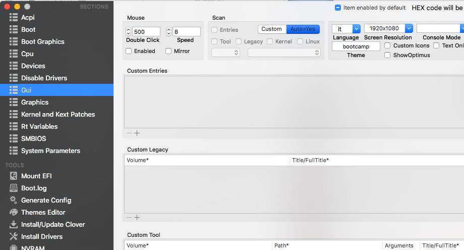

pixelfix Posted October 30, 2017 Author Share Posted October 30, 2017 ok rimetto la mia cartella di clover e aggiungo la modifica con clover config e controllo bios a tra poco sto provando a salvare aggiungendo al plist yes che è l'unica differenza ma non mi rimane salvata Link to comment https://www.insanelymac.com/forum/topic/329075-apfs/page/2/#findComment-2525476 Share on other sites More sharing options...
foskvs Posted October 30, 2017 Share Posted October 30, 2017 ok rimetto la mia cartella di clover e aggiungo la modifica con clover config e controllo bios a tra poco sto provando a salvare aggiungendo al plist yes che è l'unica differenza ma non mi rimane salvata Salva con cmd+s, altrimenti copialo, modificalo e rimettilo nella efi. Link to comment https://www.insanelymac.com/forum/topic/329075-apfs/page/2/#findComment-2525492 Share on other sites More sharing options...

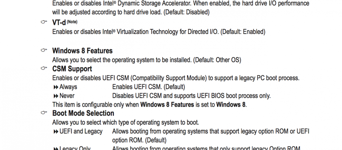

pixelfix Posted October 30, 2017 Author Share Posted October 30, 2017 il bios era settato esattamente in quel modo csm supporto non esiste nel mio bios ho fatto partire dalla usb mi ha dato l'opzione del disco ssd ma non parte rimane inchiodato ai simboli di crocette e non si schioda da li. Ma poi in sostanza avendo rimesso tutto come prima l'unica cosa cambiata era quel auto =yes ??? Link to comment https://www.insanelymac.com/forum/topic/329075-apfs/page/2/#findComment-2525500 Share on other sites More sharing options...

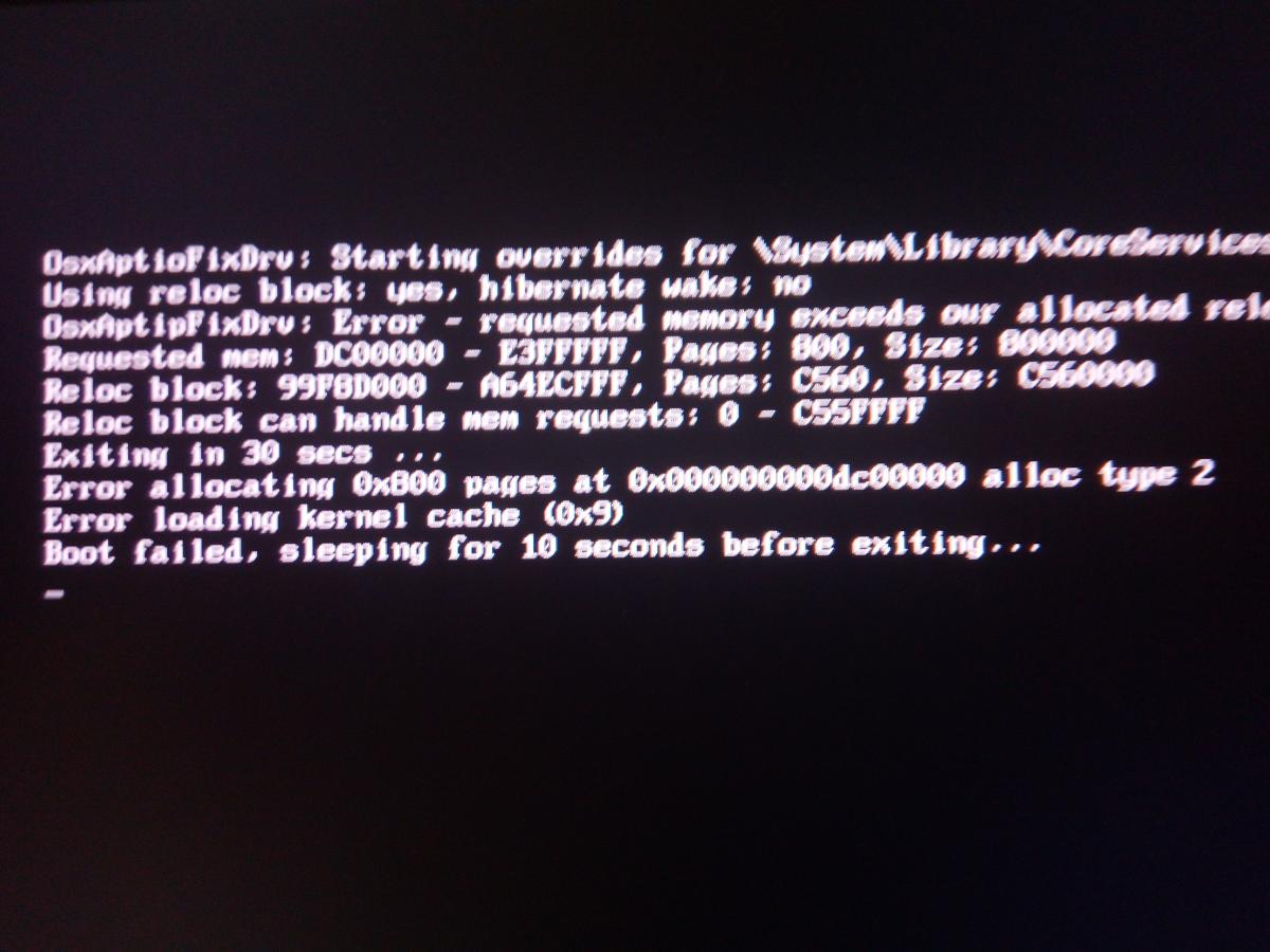

pixelfix Posted October 30, 2017 Author Share Posted October 30, 2017 in verbose mode appare solo +++++++++++++++++++ nient'altro in piu quella spunta non rimane blocco clover operativo.zip Link to comment https://www.insanelymac.com/forum/topic/329075-apfs/page/2/#findComment-2525515 Share on other sites More sharing options...

pixelfix Posted October 30, 2017 Author Share Posted October 30, 2017 con il 2 non si blocca subito ma arriva in un punto che dice screenlook state una cosa del genere in modo lampeggiante non riesco a fotografarlo troppo piccola la scritta però piu o meno è quello che dice Io ti ringrazio moltissimo adesso ho mio figlio che mi reclama se vuoi continuare a darmi una mano e sei disponibile domani mattina ti mando un messaggio qui In ogni caso sei stato gentilissimo ciao a domani spero Marco 1 Link to comment https://www.insanelymac.com/forum/topic/329075-apfs/page/2/#findComment-2525558 Share on other sites More sharing options...
gengik84 Posted October 30, 2017 Share Posted October 30, 2017 Aggiorna i kext lilu e i suoi plugins e inoltre rimuovi il kext usato per i webdriver perché già implementato in nvidiagraphicsfixup Link to comment https://www.insanelymac.com/forum/topic/329075-apfs/page/2/#findComment-2525564 Share on other sites More sharing options...
foskvs Posted October 30, 2017 Share Posted October 30, 2017 Il fatto che con il 2 vada più avanti è già un buon punto di partenza. Link to comment https://www.insanelymac.com/forum/topic/329075-apfs/page/2/#findComment-2525567 Share on other sites More sharing options...
Guest Posted October 31, 2017 Share Posted October 31, 2017 La tua scheda grafica potrebbe essere supportata dai driver standard di osx, ma non ne sono certo anche se il loop iousercontrol screen lo abbiamo noi con schede non supportate in certe situazioni Ma sempre dopo l'istallazione del webdriver di nvidia Sono certo pero che in fase di installazione non hai bisogno dei kext in clover/other mi riferisco a nvidiagraphicixup e lib che cancellerei anche perche vecchi Inoltre sempre in fase di installazione puoi togliere il flag su nvidiaweb Link to comment https://www.insanelymac.com/forum/topic/329075-apfs/page/2/#findComment-2525689 Share on other sites More sharing options...
