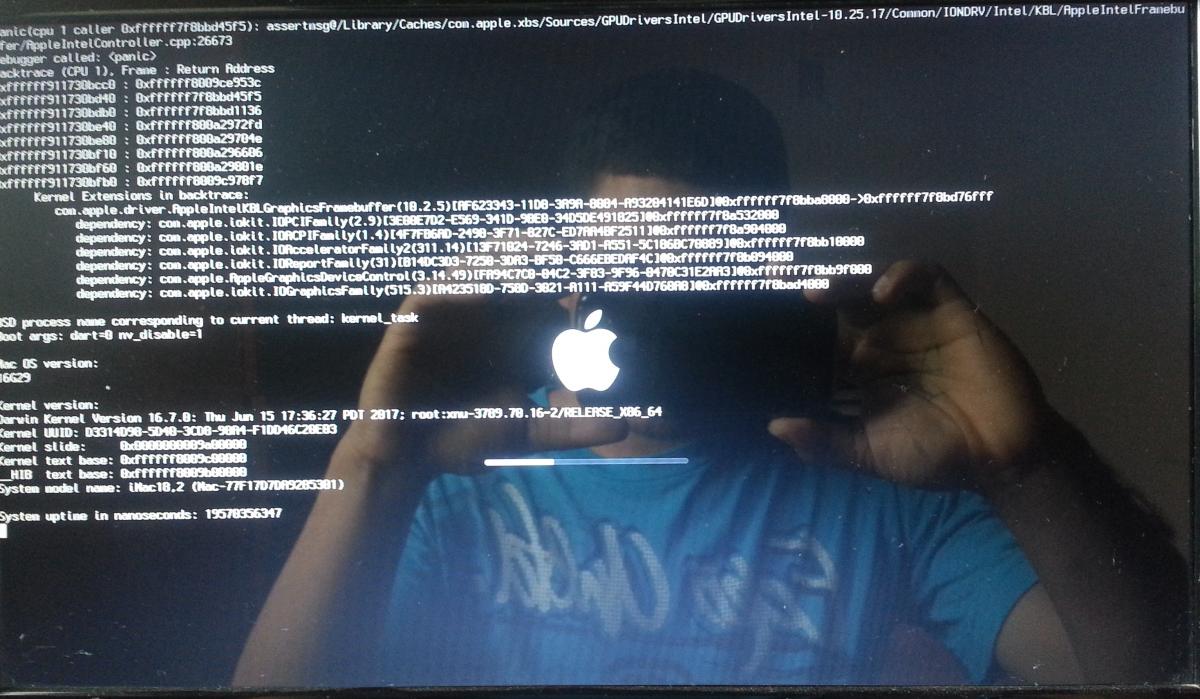

manoteiba Posted October 1, 2017 Share Posted October 1, 2017 Boa Tarde! Gostaria da ajuda de vocês para resolver o seguinte problema: O Mac OS Sierra não reinicia após a instalação do sistema, mesmo com as Kexts do pós-instalação. Inclusive testei reiniciar o pc sem o pós intalação e mesmo assim da a mensagem de kernel panic (ver imagem abaixo com o texto)Eu deixei a definição do pc como iMac 18,2, instalei o suporte às Intel HD 6xx (incluindo o procedimento contra os erros comuns, que inclui o Lilu), mas ele sempre dá o problema da imagem abaixo. Já fiz de tudo que estava de acordo com o meu conhecimento, pois já reinstalei sistema no pc 21vezes srsr. No caso demorei 9 vezes para descobrir que o possível problema é com a de vídeo mesmo ...Uma possível solução que descobri é que a DVTM-Allocate deveria ser de 64Mb, mas eu tentei achar esta forma de configuração na BIOS e não encontrei. Usei até a Kext IntelGraphicsDVMTFixup.kext do Rehab, mas ao fazer isso o pc fica reiniciando em 'loop infinito'. Configurações do PC: Dell Optiplex modelo 3050 (2017) Placa Mãe : Dell 08NPPY (infelizmente não consegui ver o nome REAL DA PLACA) Processador: Intel i5 7500 Chipset Intel Kaby Lake Southbridge: b250 Ram : 8gb DDR4Gráficos: Intel HD Graphics 630 GT 2 - 1GB Estou usando monitor com entrada VGA ( resolução 1368X766). Link to comment https://www.insanelymac.com/forum/topic/327898-kernel-panic-intel-hd-630-gt-2/ Share on other sites More sharing options...
Allan Posted October 2, 2017 Share Posted October 2, 2017 Tenta seguir esse método: http://hackintosher.com/guides/updating-hackintosh-sierra-10-12-6/ Só o método para a Nvidia que não irá usar. Link to comment https://www.insanelymac.com/forum/topic/327898-kernel-panic-intel-hd-630-gt-2/#findComment-2507050 Share on other sites More sharing options...
Gigamaxx Posted October 2, 2017 Share Posted October 2, 2017 Cheque Clover configuration “manager” Inject Intel = false/no, Intel ID 0x0000000, ig 0x19160000, o 0x59120000. . Link to comment https://www.insanelymac.com/forum/topic/327898-kernel-panic-intel-hd-630-gt-2/#findComment-2507191 Share on other sites More sharing options...
