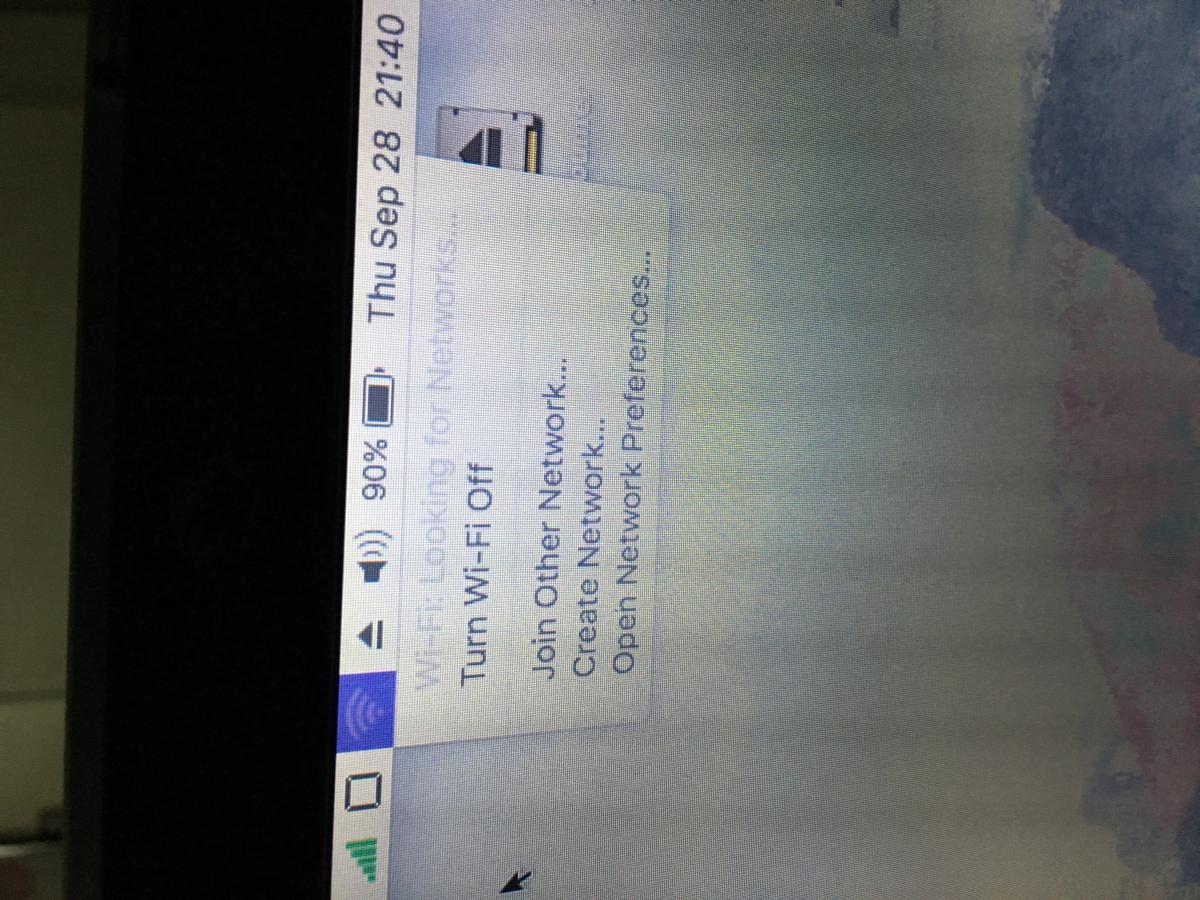

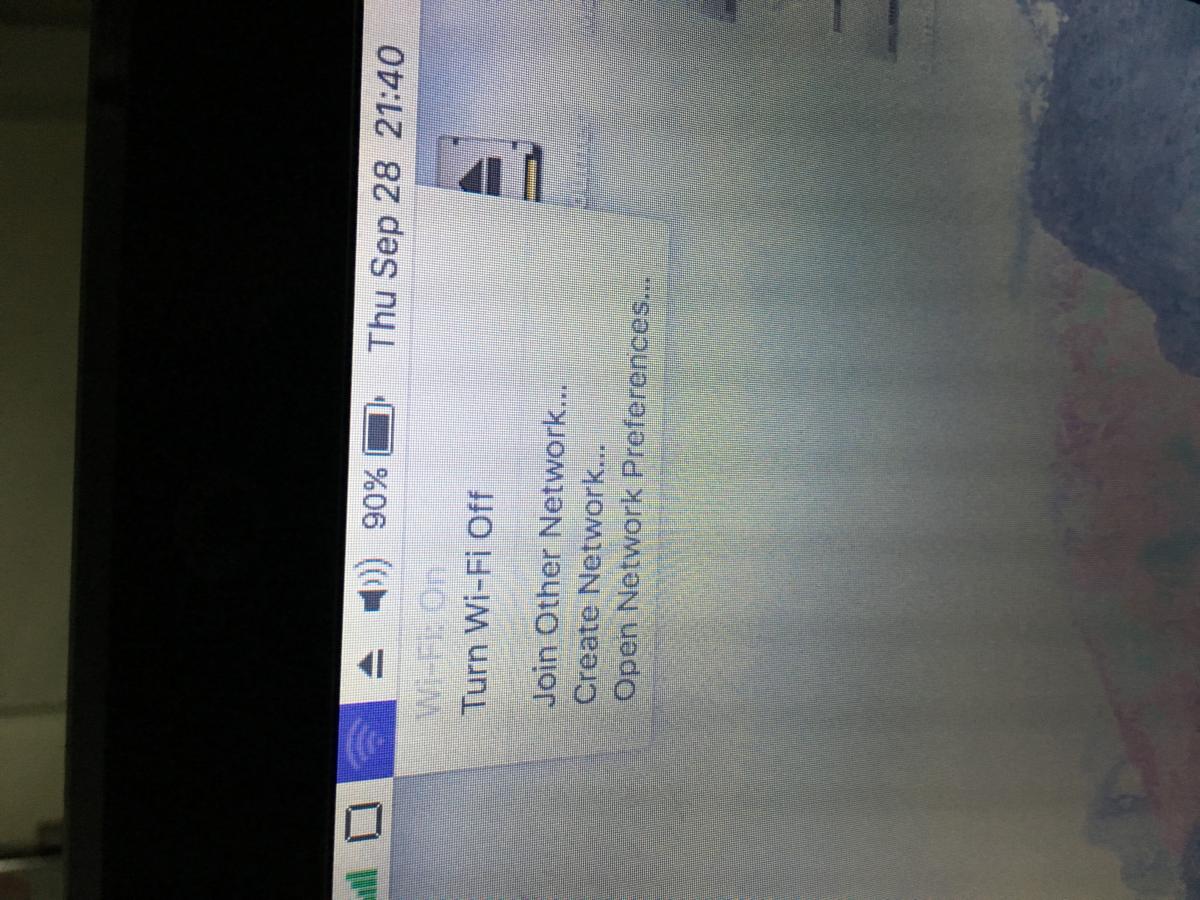

foskvs Posted September 28, 2017 Share Posted September 28, 2017 Ok grazie Sent from my iPhone using Tapatalk Pro Ecco Prova usando questo config. Se la scheda va, è un problema di whitelist. config.plist.zip Link to comment https://www.insanelymac.com/forum/topic/327425-installazione-yosemite/page/3/#findComment-2502647 Share on other sites More sharing options...
Marco1984 Posted September 28, 2017 Author Share Posted September 28, 2017 Ciao, Ho provato però non va, non trova rete cone in foto. Poi va si riavvia di continuo, non so cosa fare. Link to comment https://www.insanelymac.com/forum/topic/327425-installazione-yosemite/page/3/#findComment-2503540 Share on other sites More sharing options...

foskvs Posted September 29, 2017 Share Posted September 29, 2017 Ciao, Ho provato però non va, non trova rete cone in foto. Poi va si riavvia di continuo, non so cosa fare. Prima non veniva nemmeno rilevata? Oppure non è cambiato nulla? Edit: Il sistema probabilmente è instabile perché ho messo un smbios a caso. Link to comment https://www.insanelymac.com/forum/topic/327425-installazione-yosemite/page/3/#findComment-2503879 Share on other sites More sharing options...

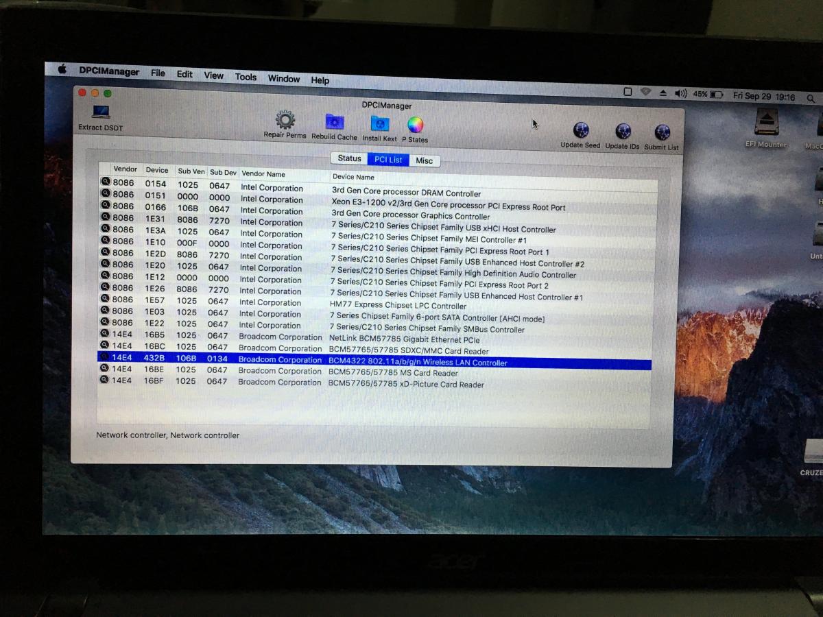

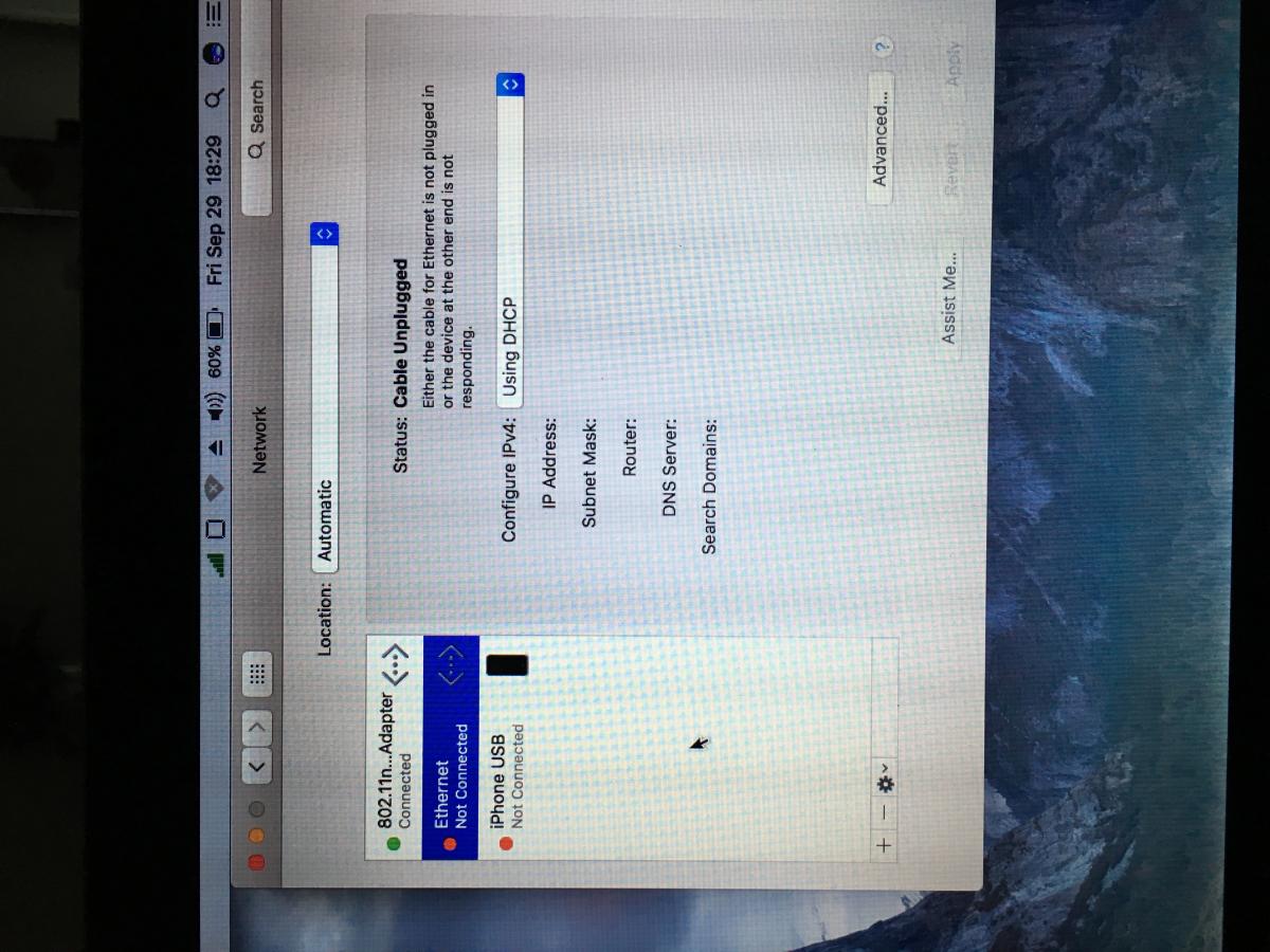

gengik84 Posted September 29, 2017 Share Posted September 29, 2017 ma hai sempre installato i driver e relativa app della usb wifi? nel caso rimuovi tutto scarica dpci manager, fai una foto alla parte pci list, postala Link to comment https://www.insanelymac.com/forum/topic/327425-installazione-yosemite/page/3/#findComment-2504564 Share on other sites More sharing options...
Marco1984 Posted September 29, 2017 Author Share Posted September 29, 2017 Ok Fatto e si riavviato (3 volte) sta volta Link to comment https://www.insanelymac.com/forum/topic/327425-installazione-yosemite/page/3/#findComment-2504578 Share on other sites More sharing options...
