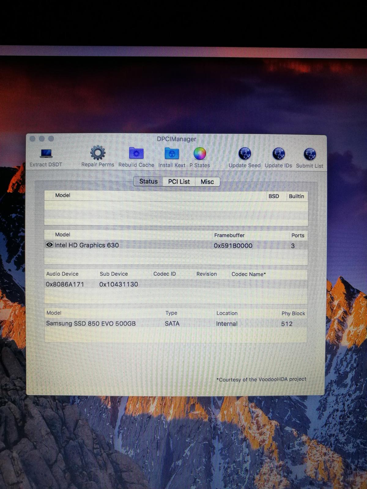

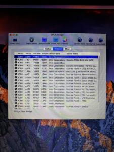

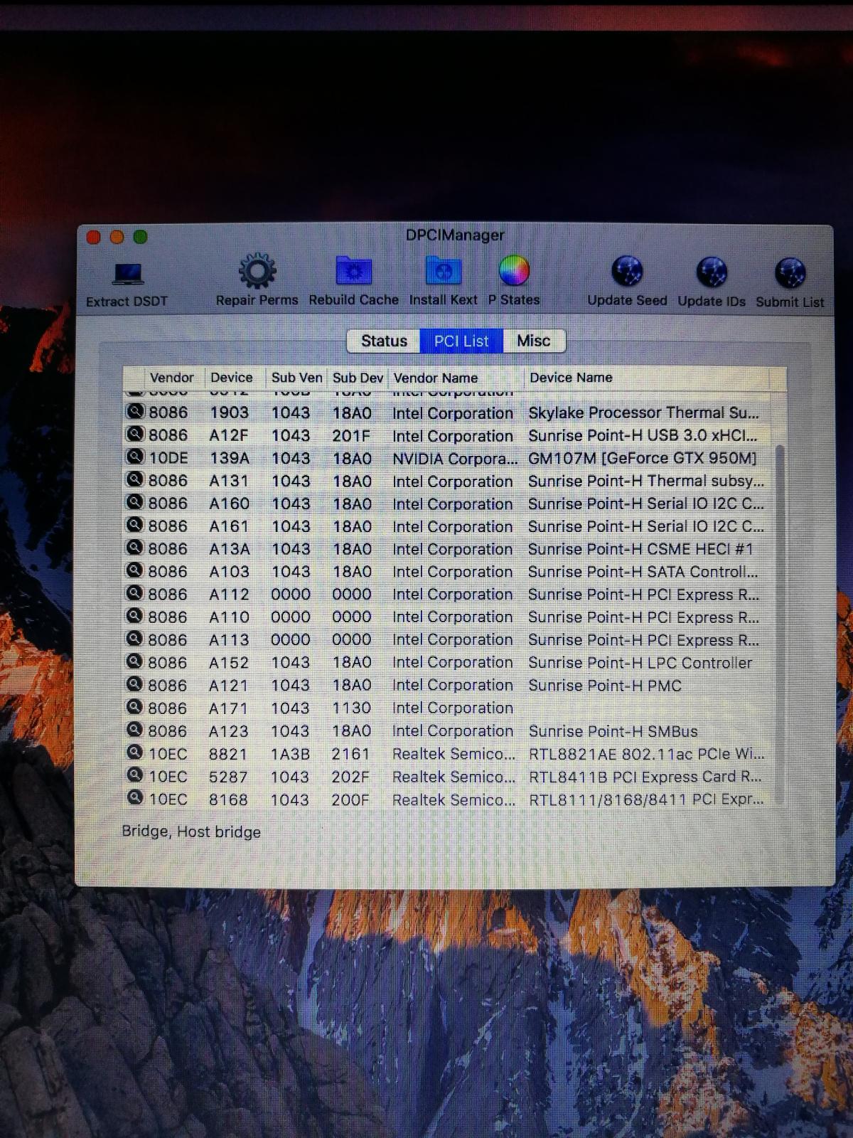

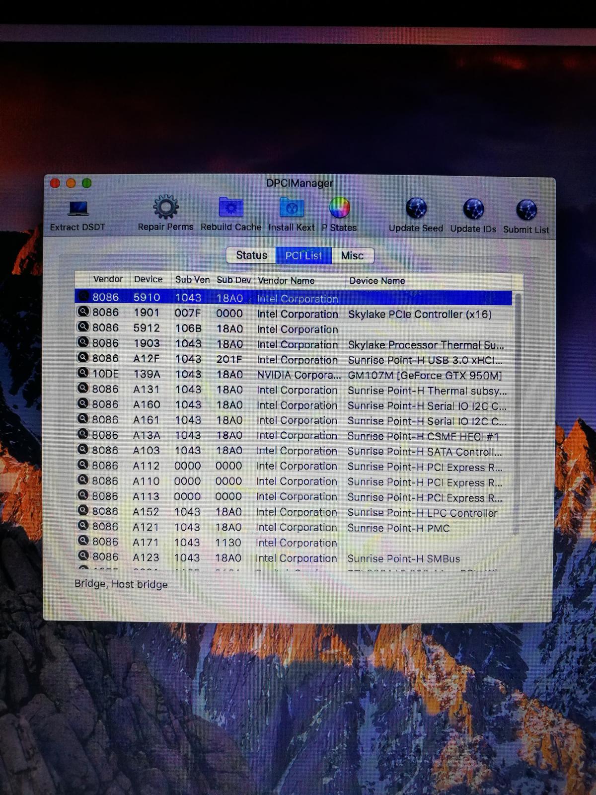

Spike32 Posted September 19, 2017 Author Share Posted September 19, 2017 Scarica DPCIManager.zip foto alla parte status e pci list foskvs Asus ROG lo permette sui portatili anche riguardo a Nvidia... e per esempio le gtx 9xx funzionano con i web driver La pecca è un po' il prezzo elevato di questi oggetti Link to comment https://www.insanelymac.com/forum/topic/327307-sierra-asus-k550vx-dm406t/#findComment-2497351 Share on other sites More sharing options...
gengik84 Posted September 19, 2017 Share Posted September 19, 2017 Wifi non compatibile kext ethernet da mettere in EFI alla gui di clover,premi F4,attendi 15 secondi circa e poi avvia allega la cartella clover RealtekRTL8111.kext.zip Link to comment https://www.insanelymac.com/forum/topic/327307-sierra-asus-k550vx-dm406t/#findComment-2497354 Share on other sites More sharing options...
