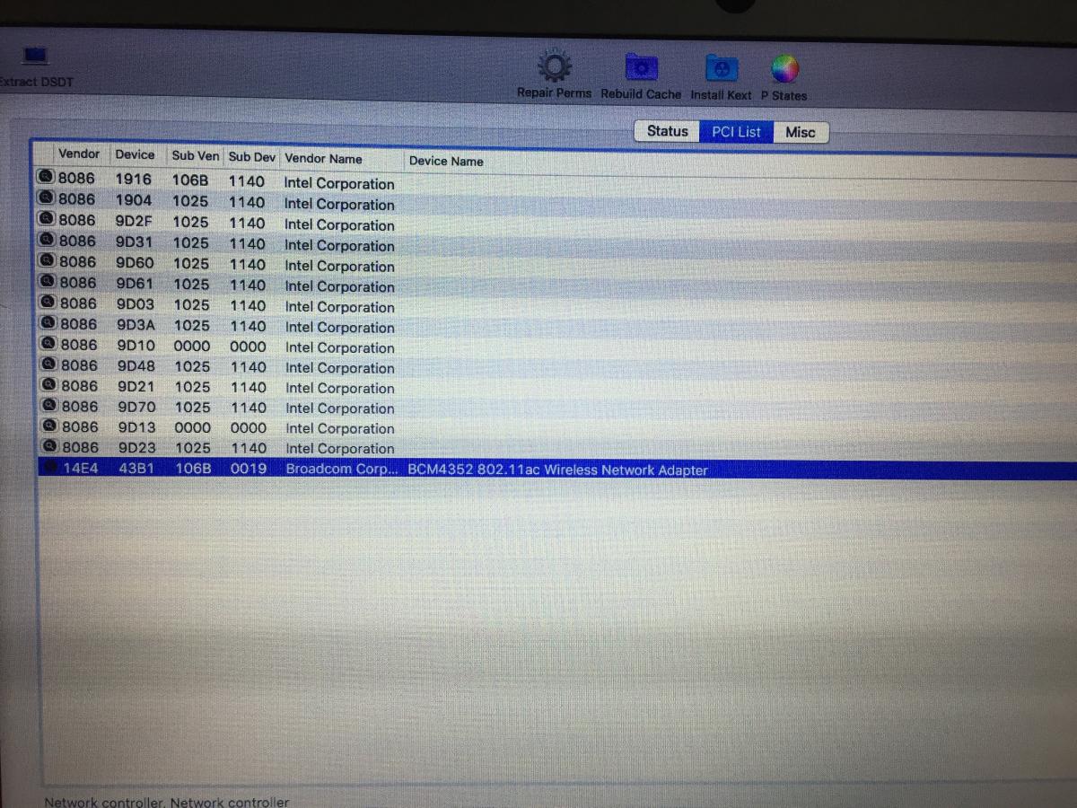

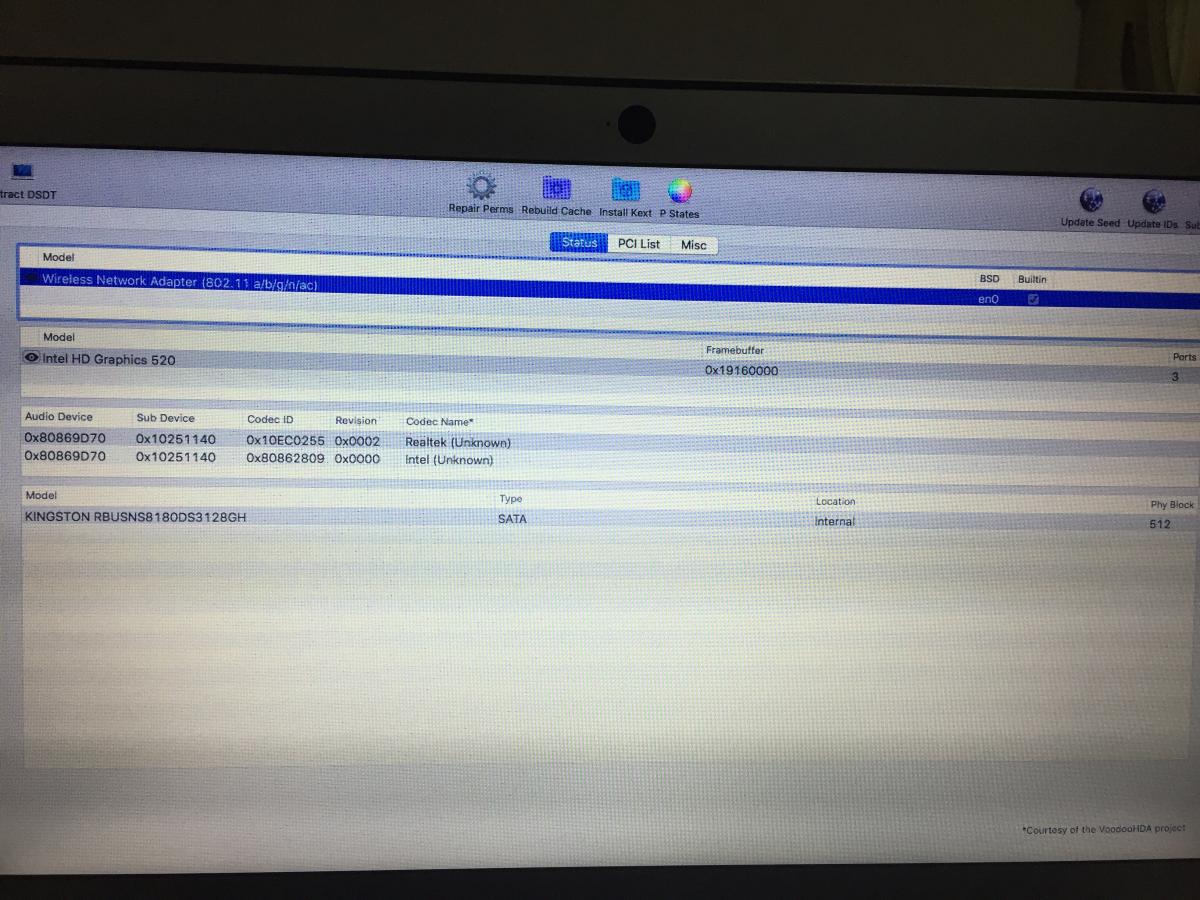

Jolly Posted February 12, 2018 Share Posted February 12, 2018 A che rete ti connetti ? Dovresti avere sia la 2.4 che la 5 GHz, se non sei proprio vicino al router o se hai degli ostacoli meglio la 2.4. Antenne collegate bene? Fai un DpciManager e posta immagine di Pci-List. Passami anche il config.plist Link to comment https://www.insanelymac.com/forum/topic/327017-aiuto-wifi-atheros/page/2/#findComment-2590744 Share on other sites More sharing options...
slash89 Posted February 12, 2018 Author Share Posted February 12, 2018 Mi connetto ad un ripetitore ti-link perché il modem wifi si trova nella casa a fianco alla mia... la atheros che avevo prima però si connette ed il segnale è forte, questa invece si collega solo al modem se vado nell’appartamento a fianco.. ora posto una foto del pci-list.. Link to comment https://www.insanelymac.com/forum/topic/327017-aiuto-wifi-atheros/page/2/#findComment-2590819 Share on other sites More sharing options...

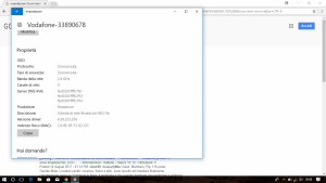

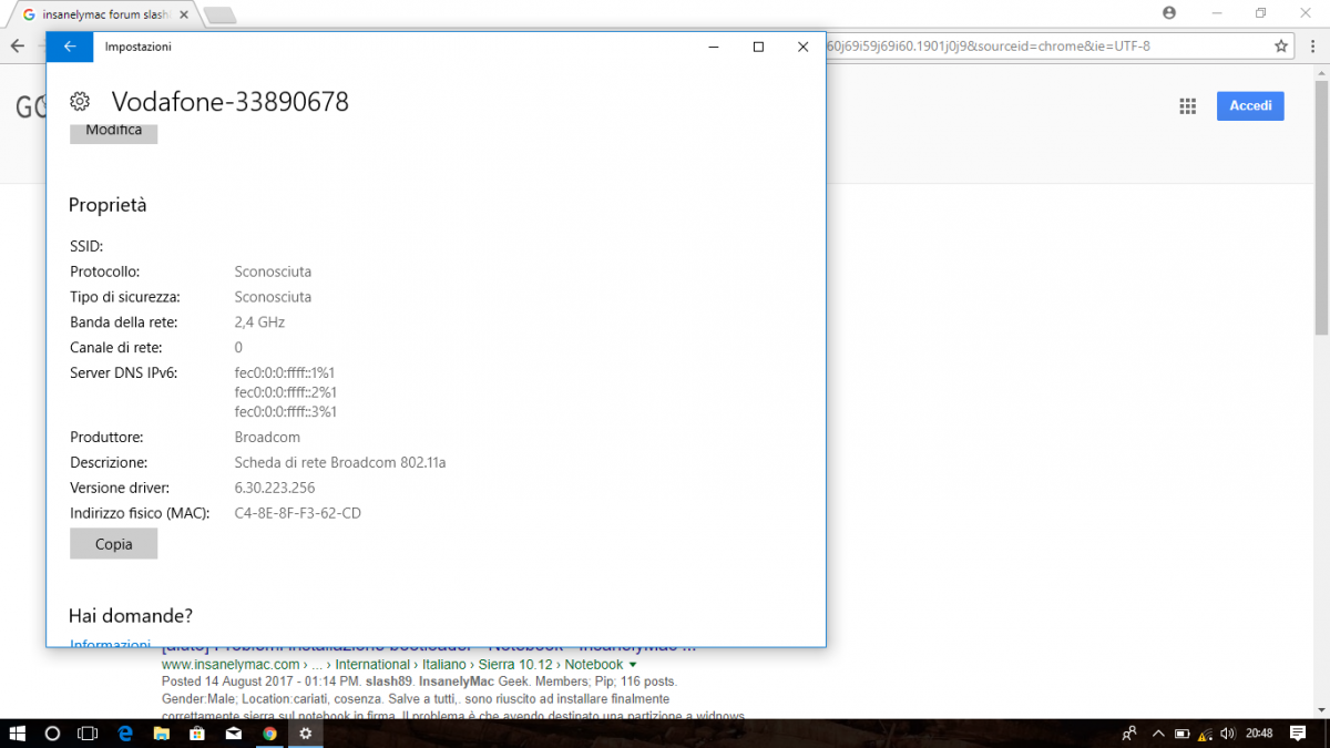

slash89 Posted February 12, 2018 Author Share Posted February 12, 2018 Ti ho chiesto a che canali ti colleghi, a quello mi riferivo. Se ha controllato bene le antenne. ah scusa non avevo capito.. mi dice canale 0 ti allego una foto da windows e anche il plist config.rar Link to comment https://www.insanelymac.com/forum/topic/327017-aiuto-wifi-atheros/page/2/#findComment-2590904 Share on other sites More sharing options...
