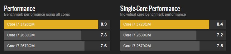

RichieKotzen Posted August 14, 2017 Author Share Posted August 14, 2017 Ma quella cpu ha HD4600...socket diverso ecc... Potrebbe andar bene per @Marzillo per esempio nel suo HP G1... pensavo a questa i7-3720qm Link to comment https://www.insanelymac.com/forum/topic/326171-cambio-cpu-su-acer-5750g/#findComment-2478848 Share on other sites More sharing options...
netgear Posted August 14, 2017 Share Posted August 14, 2017 Nemmeno fosse un Desktop farei il cambio :-) i7 con i7, poco sensato, poi certo per divertimento si fa tutto... Link to comment https://www.insanelymac.com/forum/topic/326171-cambio-cpu-su-acer-5750g/#findComment-2478935 Share on other sites More sharing options...
