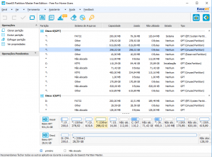

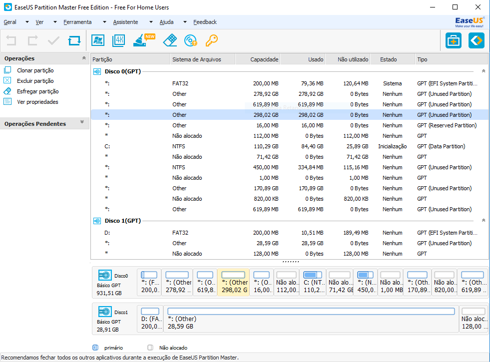

nerox Posted August 9, 2017 Share Posted August 9, 2017 Pessoal bom dia.Acho que eu fiz a maior cagada da minha vida, instalei o mac sierra 10.12.6 tudo certinho em uma partição, mas ai eu burro fui tentar diminuir a partição do windows 10 para depois criar mais uma partição pra guardar arquivos e usei um programa no windows 10 chamado EASEUS Partition Master, consegui diminuir só que agora não reconhece mais nenhuma partição, nem EFI nem as outras que já tinha no mac, o problema que tenho mais de 200gb de arquivos importante como arquivos de trabalho, fotos e etc, estou desesperado, alguém poderia dar uma luz, se eu perder todos esses arquivos estou perdido. Ele reconhece no windows todas partições, mas no mac não. Obrigado desde já pessoal Link to comment https://www.insanelymac.com/forum/topic/326044-erro-nas-parti%C3%A7%C3%B5es-gpt/ Share on other sites More sharing options...

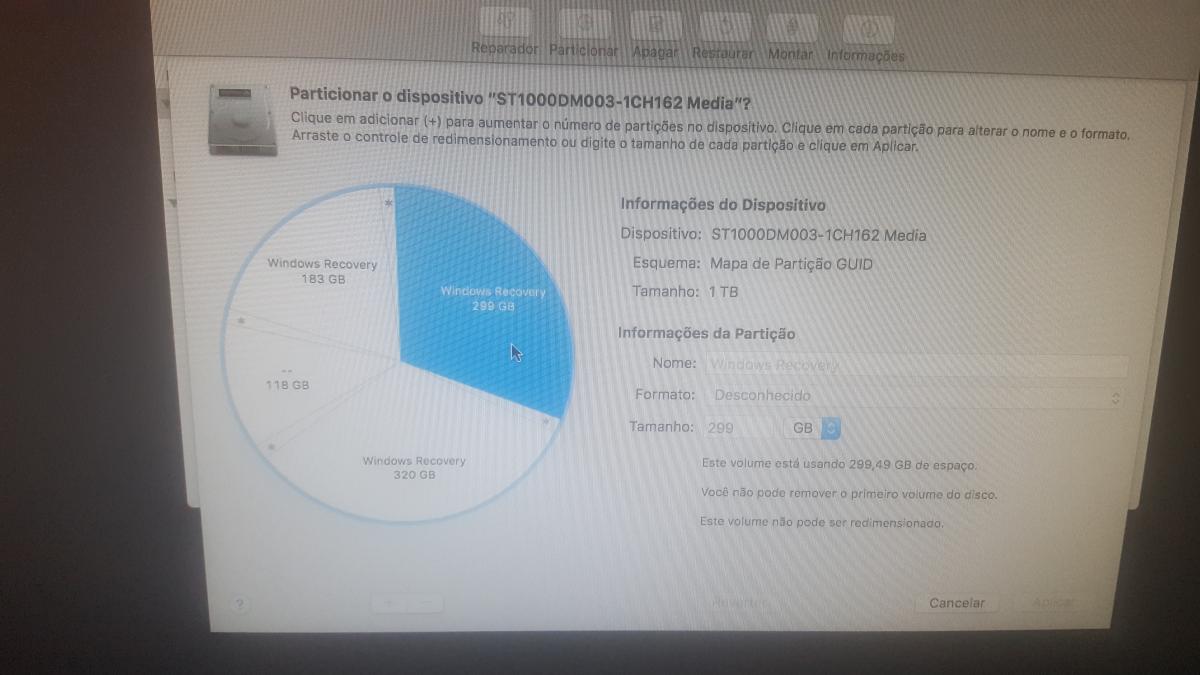

nerox Posted August 9, 2017 Author Share Posted August 9, 2017 Está aparecendo todas partições como Windows recoberto, será que perdi todos arquivos? Link to comment https://www.insanelymac.com/forum/topic/326044-erro-nas-parti%C3%A7%C3%B5es-gpt/#findComment-2476879 Share on other sites More sharing options...
Noturno Posted August 9, 2017 Share Posted August 9, 2017 Man já exclui uma partição inteira de um HD de 3TB e consegui recuperar com o Hirens.Boot.DVD.15.2.Restored.Edition.1.1 ! Da uma olhada no google que vc acha e provavelmente recupere !Boa sorte ! 1 Link to comment https://www.insanelymac.com/forum/topic/326044-erro-nas-parti%C3%A7%C3%B5es-gpt/#findComment-2477006 Share on other sites More sharing options...
Allan Posted August 9, 2017 Share Posted August 9, 2017 Caracas mew O que você pode tentar e obter acesso por outro Mac. Uma vez tive uma situação semelhante, o que eu fiz foi pegar um HDD velho, instalar o OS X, e dar boot por ele. Dai consegui ter acesso ao Mac do HDD zuado. É complicado que quando se gerencia partições com o Mac por outro SO, é quase certeza que vai dar zica. 1 Link to comment https://www.insanelymac.com/forum/topic/326044-erro-nas-parti%C3%A7%C3%B5es-gpt/#findComment-2477047 Share on other sites More sharing options...
nerox Posted August 9, 2017 Author Share Posted August 9, 2017 Man já exclui uma partição inteira de um HD de 3TB e consegui recuperar com o Hirens.Boot.DVD.15.2.Restored.Edition.1.1 ! Da uma olhada no google que vc acha e provavelmente recupere ! Boa sorte ! ooo man, muito obrigado pela sua dica. Verei agora mesmo, você recuperou no mesmo hd ou teve que passar pra outro? Caracas mew O que você pode tentar e obter acesso por outro Mac. Uma vez tive uma situação semelhante, o que eu fiz foi pegar um HDD velho, instalar o OS X, e dar boot por ele. Dai consegui ter acesso ao Mac do HDD zuado. É complicado que quando se gerencia partições com o Mac por outro SO, é quase certeza que vai dar zica. ooo irmão, pensa num cara desesperado, tentando fazer de tudo, usei linux leu as pastas e não tinha arquivo, vi no youtube e nada deu certo, instalei em outro hd velho nada de reconhecer, deu zika mesmo. Vou passar esse hirens ai que o noturno falou, minha última esperança! Link to comment https://www.insanelymac.com/forum/topic/326044-erro-nas-parti%C3%A7%C3%B5es-gpt/#findComment-2477080 Share on other sites More sharing options...
Noturno Posted August 12, 2017 Share Posted August 12, 2017 ooo man, muito obrigado pela sua dica. Verei agora mesmo, você recuperou no mesmo hd ou teve que passar pra outro? ooo irmão, pensa num cara desesperado, tentando fazer de tudo, usei linux leu as pastas e não tinha arquivo, vi no youtube e nada deu certo, instalei em outro hd velho nada de reconhecer, deu zika mesmo. Vou passar esse hirens ai que o noturno falou, minha última esperança! Recuperei do mesmo HD .... Pior eu tinha excluído a partição do HD toda pelo diskpart no windows e consegui recuperar de boa ! 1 Link to comment https://www.insanelymac.com/forum/topic/326044-erro-nas-parti%C3%A7%C3%B5es-gpt/#findComment-2478068 Share on other sites More sharing options...
nerox Posted August 15, 2017 Author Share Posted August 15, 2017 E ai pessoal, passando pra dar um parecer a vocês. Consegui recuperar todo o HD com um programa chamado diskdrill, sensacional o programa, é parecido com o que o Noturno falou que fica dentro do hirens boot, de qualquer forma muito obrigado pela dica de vocês. Comprei um hd novo e instalei novamente o Sierra, reutilizei algumas kexts da pasta EFI, será que alguém poderia dar uma olhada no plist e na imagem e verificar se está tudo ok? Obrigado. Abraço config.plist.zip Link to comment https://www.insanelymac.com/forum/topic/326044-erro-nas-parti%C3%A7%C3%B5es-gpt/#findComment-2479819 Share on other sites More sharing options...

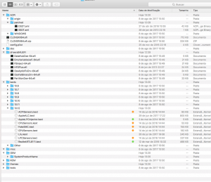

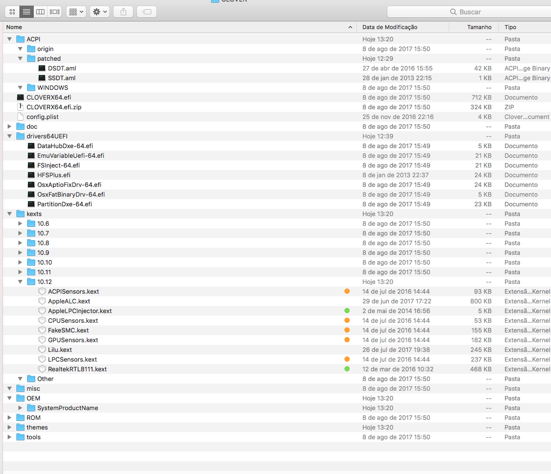

Allan Posted August 15, 2017 Share Posted August 15, 2017 Dei uma limpada: config.plist.zip Não substitua o seu config.plist atual pelo meu, apenas dê um nome diferente (ex: config2), e faça um teste. Pra usar esse config teste, você pode escolher o mesmo no GUI do Clover. Mas você tem 2 drivers na pasta drivers64UEFI que estão sendo desabilitados no config.plist, isso tem necessidade? Posta seu IOReg com ambas as config.plists. 1 Link to comment https://www.insanelymac.com/forum/topic/326044-erro-nas-parti%C3%A7%C3%B5es-gpt/#findComment-2479841 Share on other sites More sharing options...
nerox Posted August 15, 2017 Author Share Posted August 15, 2017 Dei uma limpada: config.plist.zip Não substitua o seu config.plist atual pelo meu, apenas dê um nome diferente (ex: config2), e faça um teste. Pra usar esse config teste, você pode escolher o mesmo no GUI do Clover. Mas você tem 2 drivers na pasta drivers64UEFI que estão sendo desabilitados no config.plist, isso tem necessidade? Posta seu IOReg com ambas as config.plists. Você fala o EmuVariable e o DataHUB? nunca prestei atenção nisso, melhor eu tirar ele do disable no plist ou tiro eles da pasta? Segue o IOREG atual com meu plist, vou ver o usar o outro plist reiniciar e já posto o outro. Segue o IOREG do plist que foi modificado por você Alan iMac de ragnarok atual.zip iMac de ragnarok modificado .zip 1 Link to comment https://www.insanelymac.com/forum/topic/326044-erro-nas-parti%C3%A7%C3%B5es-gpt/#findComment-2479880 Share on other sites More sharing options...
Allan Posted August 16, 2017 Share Posted August 16, 2017 Então, sobre os drivers, só você pode nos dizer se precisa deles ou não... Pra que eles estão lá entende? Se tiver dúvidas pergunte pro devs. Ainda não ví seus IOReg, o servidor do Fórum está horrível. 1 Link to comment https://www.insanelymac.com/forum/topic/326044-erro-nas-parti%C3%A7%C3%B5es-gpt/#findComment-2480047 Share on other sites More sharing options...
nerox Posted August 16, 2017 Author Share Posted August 16, 2017 Então, sobre os drivers, só você pode nos dizer se precisa deles ou não... Pra que eles estão lá entende? Se tiver dúvidas pergunte pro devs. Ainda não ví seus IOReg, o servidor do Fórum está horrível. É que esses drivers eu segui o JORGEMAX, era a mesma placa dele rsrs, mas vou dar uma procurada melhor pra saber se realmente preciso. Valeu bro! Bro, Acabei de ver que minha placa-mãe tem a NVRAM funcional, o jorge já comentou isso, vou excluir o EmuVariableUefi-64.efi. Agora vou procurar saber do datahub 1 Link to comment https://www.insanelymac.com/forum/topic/326044-erro-nas-parti%C3%A7%C3%B5es-gpt/#findComment-2480353 Share on other sites More sharing options...
JorgeMax Posted August 16, 2017 Share Posted August 16, 2017 E amigo, porque você usa SMBIOS iMac 14.1? Sendo que seu processador é um Ivy Bridge? Deveria ser iMac 13,2 E também pra que esses patchs para limite de portas USB? Eu tenho uma nova configuração pra essa placa, alguns ajustes. 1 Link to comment https://www.insanelymac.com/forum/topic/326044-erro-nas-parti%C3%A7%C3%B5es-gpt/#findComment-2480669 Share on other sites More sharing options...

JorgeMax Posted August 17, 2017 Share Posted August 17, 2017 Estou usando o plist do allan, acho que está mais completo. Estou enviando a pasta patched com DSDT, SSDT, o plist do allan que estou usando já modificado para IMAC 13,1. Os patchs que você fala que preciso tirar são o AppleUSBXHCIPCI e AppleAHCIPort? Uma coisa que percebi que após trocar parar 13,1 as portas usb frontal pararam de funcionar Pode tirar isso ai que você mencionou, eu nunca precisei aqui Testa ai: Nerox.zip Você ficou sem essas portas USB 2.0, não foi por causa da SMBIOS e sim dos patchs, mas com essa DSDT que estou lhe enviando, as portas vão voltar a funcionar. 1 Link to comment https://www.insanelymac.com/forum/topic/326044-erro-nas-parti%C3%A7%C3%B5es-gpt/#findComment-2480942 Share on other sites More sharing options...
nerox Posted August 17, 2017 Author Share Posted August 17, 2017 Já troquei aqui jorge, aparentemente tudo ok. Estou mandando a compilação do meu IOREG é possível verificar se está tudo certo? Pelo o que entendi dependendo das kexts que são carregadas o IOREG muda certo?Muito obrigado pela ajuda até agora iMac de ragnarok.zip 1 Link to comment https://www.insanelymac.com/forum/topic/326044-erro-nas-parti%C3%A7%C3%B5es-gpt/#findComment-2480957 Share on other sites More sharing options...

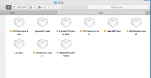

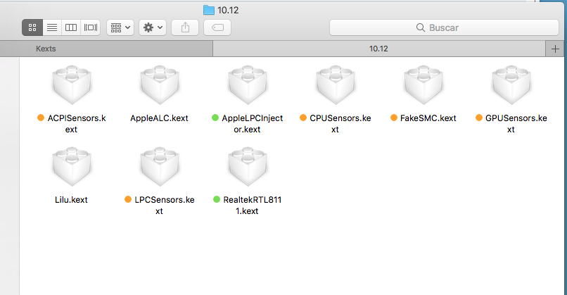

JorgeMax Posted August 17, 2017 Share Posted August 17, 2017 Agora sim está bom. Mas eu quero que você atualize as kexts que estão na pasta EFI do Clover por essas que vou te enviar: Kexts.zip A única kext que eu quero que você deixe, é a "AppleLPCinjector". Você tem áudio pela porta HDMI? 2 Link to comment https://www.insanelymac.com/forum/topic/326044-erro-nas-parti%C3%A7%C3%B5es-gpt/#findComment-2480969 Share on other sites More sharing options...
nerox Posted August 17, 2017 Author Share Posted August 17, 2017 Pow maravilha demais.As kexts de sensors, eu tiro todas ou pode deixar? Nem uso o audio HDMI porque eu tenho uma placa de som externa USB, apenas intercalo com a LILU quando quero escutar nas caixinhas de som. Caraca, subiu 137 kexts agora kkkk, antes era só 115. Show de bola meu amigo, muito obrigado mesmo pela força.Agora vou ver se rodo os states aqui pra ver quantos estou conseguindo e já dou um parecer a vocês. 2 Link to comment https://www.insanelymac.com/forum/topic/326044-erro-nas-parti%C3%A7%C3%B5es-gpt/#findComment-2480990 Share on other sites More sharing options...
JorgeMax Posted August 17, 2017 Share Posted August 17, 2017 Pow maravilha demais. As kexts de sensors, eu tiro todas ou pode deixar? Nem uso o audio HDMI porque eu tenho uma placa de som externa USB, apenas intercalo com a LILU quando quero escutar nas caixinhas de som. Caraca, subiu 137 kexts agora kkkk, antes era só 115. Show de bola meu amigo, muito obrigado mesmo pela força. Agora vou ver se rodo os states aqui pra ver quantos estou conseguindo e já dou um parecer a vocês. Sim, substitua pelas minhas kexts, só deixa a kext "AppleLPCinjector". E não se preocupe pelas kexts de sensores, elas estão "dentro" da kext FakeSMC que te enviei. Elas estão em "FakeSMC/Contents/PlugIns". 2 Link to comment https://www.insanelymac.com/forum/topic/326044-erro-nas-parti%C3%A7%C3%B5es-gpt/#findComment-2480999 Share on other sites More sharing options...
nerox Posted August 17, 2017 Author Share Posted August 17, 2017 Meus amigos, só uma coisa a dizer, sensacional! 23 states, nunca tinha conseguido isso na vida, máximo 16 hahaha. Ao meu ver agora não tenho mais o que melhorar certo? Vocês merecem uma estátua, na boa kkkkkk Obrigado mesmo, ALLAN e JORGE sempre me salvando.Abração meus caros! AppleIntelInfo.kext v2.6 Copyright © 2012-2017 Pike R. Alpha. All rights reserved.Settings:------------------------------------------logMSRs..................................: 1logIGPU..................................: 0logCStates...............................: 1logIPGStyle..............................: 1InitialTSC...............................: 0x3226bb00b26 (101 MHz)MWAIT C-States...........................: 4384Processor Brandstring....................: Intel® Core i5-3570K CPU @ 3.40GHzProcessor Signature..................... : 0x306A9------------------------------------------- Family............................... : 6- Stepping............................. : 9- Model................................ : 0x3A (58)Model Specific Registers (MSRs)------------------------------------------MSR_CORE_THREAD_COUNT............(0x35) : 0x0------------------------------------------- Core Count........................... : 4- Thread Count......................... : 4MSR_PLATFORM_INFO................(0xCE) : 0x81010E0012200------------------------------------------- Maximum Non-Turbo Ratio.............. : 0x22 (3400 MHz)- Ratio Limit for Turbo Mode........... : 0 (not programmable)- TDP Limit for Turbo Mode............. : 1 (programmable)- Low Power Mode Support............... : 0 (LMP not supported)- Number of ConfigTDP Levels........... : 0 (only base TDP level available)- Maximum Efficiency Ratio............. : 16- Minimum Operating Ratio.............. : 8MSR_PMG_CST_CONFIG_CONTROL.......(0xE2) : 0x403------------------------------------------- I/O MWAIT Redirection Enable......... : 1 (enabled, IO read of MSR(0xE4) mapped to MWAIT)- CFG Lock............................. : 0 (MSR not locked)- C3 State Auto Demotion............... : 0 (disabled/unsupported)- C1 State Auto Demotion............... : 0 (disabled/unsupported)- C3 State Undemotion.................. : 0 (disabled/unsupported)- C1 State Undemotion.................. : 0 (disabled/unsupported)- Package C-State Auto Demotion........ : 0 (disabled/unsupported)- Package C-State Undemotion........... : 0 (disabled/unsupported)MSR_PMG_IO_CAPTURE_BASE..........(0xE4) : 0x10414------------------------------------------- LVL_2 Base Address................... : 0x414- C-state Range........................ : 1 (C6 is the max C-State to include)IA32_MPERF.......................(0xE7) : 0x551F6ED524IA32_APERF.......................(0xE8) : 0x587AAA0687MSR_FLEX_RATIO...................(0x194) : 0xE0000------------------------------------------MSR_IA32_PERF_STATUS.............(0x198) : 0x248200001000------------------------------------------- Current Performance State Value...... : 0x1000 (1600 MHz)MSR_IA32_PERF_CONTROL............(0x199) : 0x2600------------------------------------------- Target performance State Value....... : 0x2600 (3800 MHz)- Intel Dynamic Acceleration........... : 0 (IDA engaged)IA32_CLOCK_MODULATION............(0x19A) : 0x0IA32_THERM_INTERRUPT.............(0x19B) : 0x10------------------------------------------- High-Temperature Interrupt Enable.... : 0 (disabled)- Low-Temperature Interrupt Enable..... : 0 (disabled)- PROCHOT# Interrupt Enable............ : 0 (disabled)- FORCEPR# Interrupt Enable............ : 0 (disabled)- Critical Temperature Interrupt Enable : 1 (enabled)- Threshold #1 Value................... : 0- Threshold #1 Interrupt Enable........ : 0 (disabled)- Threshold #2 Value................... : 0- Threshold #2 Interrupt Enable........ : 0 (disabled)- Power Limit Notification Enable...... : 0 (disabled)IA32_THERM_STATUS................(0x19C) : 0x883B0000------------------------------------------- Thermal Status....................... : 0- Thermal Log.......................... : 0- PROCHOT # or FORCEPR# event.......... : 0- PROCHOT # or FORCEPR# log............ : 0- Critical Temperature Status.......... : 0- Critical Temperature log............. : 0- Thermal Threshold #1 Status.......... : 0- Thermal Threshold #1 log............. : 0- Thermal Threshold #2 Status.......... : 0- Thermal Threshold #2 log............. : 0- Power Limitation Status.............. : 0- Power Limitation log................. : 0- Current Limit Status................. : 0- Current Limit log.................... : 0- Cross Domain Limit Status............ : 0- Cross Domain Limit log............... : 0- Digital Readout...................... : 59- Resolution in Degrees Celsius........ : 1- Reading Valid........................ : 1 (valid)MSR_THERM2_CTL...................(0x19D) : 0x0IA32_MISC_ENABLES................(0x1A0) : 0x850089------------------------------------------- Fast-Strings......................... : 1 (enabled)- FOPCODE compatibility mode Enable.... : 0- Automatic Thermal Control Circuit.... : 1 (enabled)- Split-lock Disable................... : 0- Performance Monitoring............... : 1 (available)- Bus Lock On Cache Line Splits Disable : 0- Hardware prefetch Disable............ : 0- Processor Event Based Sampling....... : 0 (PEBS supported)- GV1/2 legacy Enable.................. : 0- Enhanced Intel SpeedStep Technology.. : 1 (enabled)- MONITOR FSM.......................... : 1 (MONITOR/MWAIT supported)- Adjacent sector prefetch Disable..... : 0- CFG Lock............................. : 0 (MSR not locked)- xTPR Message Disable................. : 1 (disabled)MSR_TEMPERATURE_TARGET...........(0x1A2) : 0x691400------------------------------------------- Turbo Attenuation Units.............. : 0- Temperature Target................... : 105- TCC Activation Offset................ : 0MSR_MISC_PWR_MGMT................(0x1AA) : 0x400001------------------------------------------- EIST Hardware Coordination........... : 1 (hardware coordination disabled)- Energy/Performance Bias support...... : 1- Energy/Performance Bias.............. : 0 (disabled/MSR not visible to software)- Thermal Interrupt Coordination Enable : 1 (thermal interrupt routed to all cores)MSR_TURBO_RATIO_LIMIT............(0x1AD) : 0x24252626------------------------------------------- Maximum Ratio Limit for C01.......... : 26 (3800 MHz)- Maximum Ratio Limit for C02.......... : 26 (3800 MHz)- Maximum Ratio Limit for C03.......... : 25 (3700 MHz)- Maximum Ratio Limit for C04.......... : 24 (3600 MHz)IA32_ENERGY_PERF_BIAS............(0x1B0) : 0x4------------------------------------------MSR_POWER_CTL....................(0x1FC) : 0x14005F------------------------------------------- Bi-Directional Processor Hot..........: 1 (enabled)- C1E Enable............................: 1 (enabled)MSR_RAPL_POWER_UNIT..............(0x606) : 0xA1003------------------------------------------- Power Units.......................... : 3 (1/8 Watt)- Energy Status Units.................. : 16 (15.3 micro-Joules)- Time Units .......................... : 10 (976.6 micro-Seconds)MSR_PKG_POWER_LIMIT..............(0x610) : 0x1AA580001A9F40------------------------------------------- Package Power Limit #1............... : 1000 Watt- Enable Power Limit #1................ : 1 (enabled)- Package Clamping Limitation #1....... : 0 (disabled)- Time Window for Power Limit #1....... : 13 (20480 milli-Seconds)- Package Power Limit #2............... : 1200 Watt- Enable Power Limit #2................ : 1 (enabled)- Package Clamping Limitation #2....... : 0 (disabled)- Time Window for Power Limit #2....... : 13 (20480 milli-Seconds)- Lock................................. : 0 (MSR not locked)MSR_PKG_ENERGY_STATUS............(0x611) : 0x38A90C3E------------------------------------------- Total Energy Consumed................ : 14505 Joules (Watt = Joules / seconds)MSR_PP0_POWER_LIMIT..............(0x638) : 0x1AA580------------------------------------------- Power Limit.......................... : 1200 Watt- Enable Power Limit................... : 1 (enabled)- Clamping Limitation.................. : 0 (disabled)- Time Window for Power Limit.......... : 13 (81920 milli-Seconds)- Lock................................. : 0 (MSR not locked)MSR_PP0_ENERGY_STATUS............(0x639) : 0x20F5C7CF------------------------------------------- Total Energy Consumed................ : 8437 Joules (Watt = Joules / seconds)MSR_PP0_POWER_LIMIT..............(0x638) : 0x1AA580------------------------------------------- Power Limit.......................... : 1200 Watt- Enable Power Limit................... : 1 (enabled)- Clamping Limitation.................. : 0 (disabled)- Time Window for Power Limit.......... : 13 (81920 milli-Seconds)- Lock................................. : 0 (MSR not locked)MSR_PP0_ENERGY_STATUS............(0x639) : 0x20F5D41E------------------------------------------- Total Energy Consumed................ : 8437 Joules (Watt = Joules / seconds)MSR_CONFIG_TDP_NOMINAL...........(0x648) : 0x22MSR_CONFIG_TDP_LEVEL1............(0x649) : 0x1E0000000000000MSR_CONFIG_TDP_LEVEL2............(0x64a) : 0x1E0000000000000MSR_CONFIG_TDP_CONTROL...........(0x64b) : 0x80000000MSR_TURBO_ACTIVATION_RATIO.......(0x64c) : 0x0MSR_PKGC3_IRTL...................(0x60a) : 0x883BMSR_PKGC6_IRTL...................(0x60b) : 0x8850MSR_PKGC7_IRTL...................(0x60c) : 0x8857MSR_PKG_C2_RESIDENCY.............(0x60d) : 0xACEA86853AMSR_PKG_C3_RESIDENCY.............(0x3f8) : 0x0MSR_PKG_C2_RESIDENCY.............(0x60d) : 0xACEA86853AMSR_PKG_C6_RESIDENCY.............(0x3f9) : 0x17516904614MSR_PKG_C7_RESIDENCY.............(0x3fa) : 0x0IA32_TSC_DEADLINE................(0x6E0) : 0x32277ED15BBCPU Ratio Info:------------------------------------------Base Clock Frequency (BLCK)............. : 100 MHzMaximum Efficiency Ratio/Frequency.......: 16 (1600 MHz)Maximum non-Turbo Ratio/Frequency........: 34 (3400 MHz)Maximum Turbo Ratio/Frequency............: 38 (3800 MHz)P-State ratio * 100 = Frequency in MHz------------------------------------------CPU P-States [ 33 37 ]CPU C3-Cores [ 0 3 ]CPU C6-Cores [ 0 2 3 ]CPU P-States [ 22 33 37 ]CPU C3-Cores [ 0 2 3 ]CPU C6-Cores [ 0 1 2 3 ]CPU P-States [ 16 22 33 37 ]CPU C3-Cores [ 0 1 2 3 ]CPU P-States [ 16 22 33 35 37 ]CPU P-States [ 16 20 22 33 35 37 ]CPU P-States [ 16 20 22 33 35 37 ]CPU P-States [ 16 20 21 22 33 35 37 ]CPU P-States [ 16 20 21 22 33 35 36 37 ]CPU P-States [ 16 20 21 22 27 33 35 36 37 ]CPU P-States [ 16 18 20 21 22 27 33 35 36 37 ]CPU P-States [ 16 18 20 21 22 23 27 33 35 36 37 ]CPU P-States [ 16 18 20 21 22 23 27 28 33 35 36 37 ]CPU P-States [ 16 18 20 21 22 23 24 27 28 33 35 36 37 ]CPU P-States [ 16 18 20 21 22 23 24 27 28 30 33 35 36 (37) ]CPU P-States [ 16 18 20 21 22 23 24 27 28 30 31 33 35 36 37 ]CPU P-States [ 16 18 20 21 22 23 24 27 28 30 31 32 33 35 36 37 ]CPU P-States [ 16 18 20 21 22 23 24 26 27 28 30 31 32 33 35 36 37 ]CPU P-States [ 16 18 20 21 22 23 24 26 27 28 30 31 32 33 35 36 37 (38) ]CPU P-States [ 16 18 20 21 22 23 24 25 26 27 28 30 31 32 33 35 36 37 38 ]CPU P-States [ 16 18 20 21 22 23 24 25 26 27 28 29 30 31 32 33 35 36 37 38 ]CPU P-States [ 16 18 20 21 22 23 24 25 26 27 28 29 30 31 32 33 35 36 37 38 ]CPU P-States [ 16 18 20 21 22 23 24 25 26 27 28 29 30 31 32 33 34 35 (36) 37 38 ]CPU P-States [ 16 17 18 20 21 22 23 24 25 26 27 28 29 30 31 32 33 34 35 36 37 38 ]CPU P-States [ 16 17 18 19 20 21 22 23 24 25 26 27 28 29 30 31 32 33 34 35 36 37 38 ] 2 Link to comment https://www.insanelymac.com/forum/topic/326044-erro-nas-parti%C3%A7%C3%B5es-gpt/#findComment-2481004 Share on other sites More sharing options...
