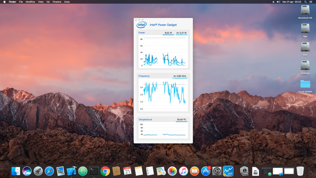

espanico Posted April 18, 2017 Author Share Posted April 18, 2017 Ho eseguito la guida per creare il file SSDT.aml. Ho anche installato il programma Intel® Power Gadget v3.0.3 come ha fatto il ragazzo nell'altro topic. Ecco uno screenshot Va bene cosi? devo fare altro? da notare che ho ancora il problema con la data, se la sistemo su Mac dopo non va su windows e viceversa. Invece per quanto riguarda l'avvio, questa mattina avevo esagerato, non sono 2 minuti, ma 1 minuto abbondante, sembra soffermarsi sul caricamento del sensore READON. Ho fatto un piccolo video che allego. Grazie a tutti per il prezioso aiuto. Link to comment https://www.insanelymac.com/forum/topic/322850-post-installazione-gigabyte-h87m-hd3/#findComment-2406834 Share on other sites More sharing options...

netgear Posted April 20, 2017 Share Posted April 20, 2017 Orario, decomprimi, doppio click su Windows e sei a posto. Se hai 4670 liscio potresti provare ad andare senza nulla (SMBIOS 14.2), così se è a riposo prova a mettere KenelPM Comunque non hai problemi già così... 1 Link to comment https://www.insanelymac.com/forum/topic/322850-post-installazione-gigabyte-h87m-hd3/#findComment-2408579 Share on other sites More sharing options...

netgear Posted April 21, 2017 Share Posted April 21, 2017 Il file reg imposta l'orario UTC, come per OS X, ma anche Linux, almeno di default... Se usi SMBIOS 14.2 puoi togliere sia SSDT che P&C state nel config, che con SSDT saranno già stati tolti e vedere come si comporta la CPU con il programma che hai usato prima, ma puoi anche rimanere così, non vedo grossi problemi Link to comment https://www.insanelymac.com/forum/topic/322850-post-installazione-gigabyte-h87m-hd3/#findComment-2408927 Share on other sites More sharing options...
