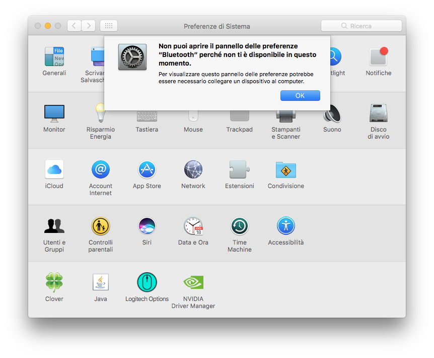

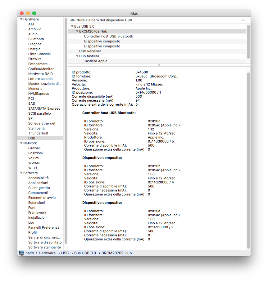

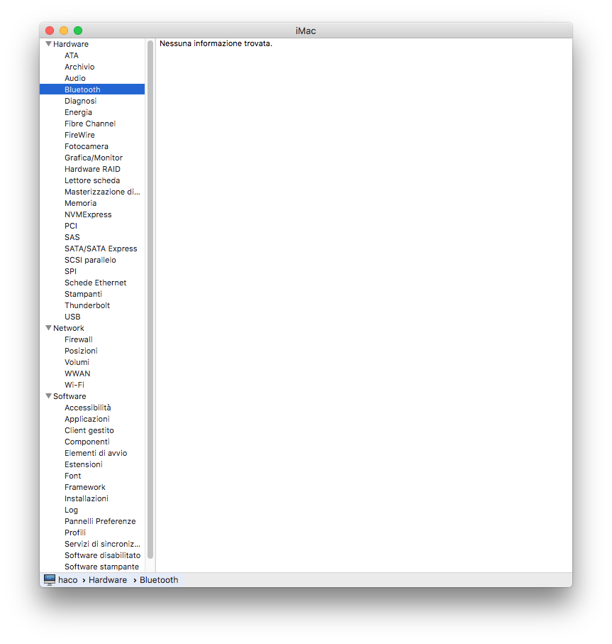

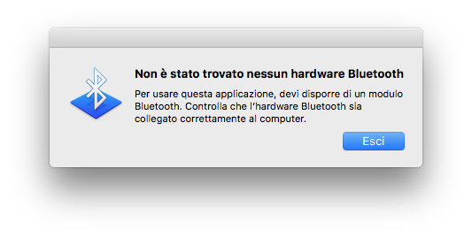

haring Posted March 28, 2017 Share Posted March 28, 2017 Salve, rieccomi con un altro quesito. Ho acquistato (al momento dell'acquisto del computer, ma è arrivata solo stamani) una scheda wifi & bluetooth della Fenvi (FV-T919). A quanto dice il sistema è BRCM20702 e, pare, dovrebbe funzionare senza fare altro. Il wifi, in effetti, sì, appena avviato ha immediatamente riconosciuto tutto e si è collegato, mentre il Bluetooth no. Nella schermate di "Informazioni sul sistema" allegate si vede che nella scheda Bluetooth c'è nulla, ma in quella USB sì: Controller host USB Bluetooth. grazie Link to comment https://www.insanelymac.com/forum/topic/322238-brcm20702-wi-fi-s%C3%AC-bluetooth-no/ Share on other sites More sharing options...

haring Posted March 29, 2017 Author Share Posted March 29, 2017 Grazie Jolly, ma non va neanche questo. L'ho messo nella cartella EFI/Clover/kext/10,12, ho ricostruito la cache (anche se credo che quest'ultima attività non abbia effetto su Clover) ed ho riavviato. Non è mica da "attivare" dal configuratore? O sì? Provo a prenderla larga, magari mi aiutate a capire. Il dispositivo è il Broadcom 20702, ha id 05AC (venditore) e 828D (prodotto).Cosa ho fatto prima. Ho installato in S/L/E:- BrcmPatchRAM2.kext- BrcmFirmwareRepo.kext- BrcmNonPatchRAM2.kext Ho ricostruito la cache (in realtà ho provato ad installati anche con EasyKextPro che fa tutto lui, poi ricostruivo comunque la cache dal Terminale, visti i precedenti: meglio averne paura che buscarne, come dicono da queste parti) ed ho riavviato. A questo punto, dopo averci provato più volte, ho controllato nel file ".inf" ed, in effetti, la scheda con quei due ID non c'è. Non ho chiaro se è una cosa che si può aggiungere (avrei trovato gli ID corrispondenti nei driver per Windows, nel codice di seguito alla riga 41) ; Installation inf for the Apple Bluetooth Driver ; ; Copyright © 2006 Apple Inc. All Rights Reserved. ; [Version] Signature="$WINDOWS NT$" Class=Bluetooth ClassGuid={e0cbf06c-cd8b-4647-bb8a-263b43f0f974} Provider=%AAPL% DriverPackageDisplayName="Apple Broadcom Bluetooth" DriverPackageType=PlugAndPlay DriverVer=11/13/2014, 5.1.2.0 CatalogFile=AppleBTBC64.CAT [ControlFlags] ExcludeFromSelect = * [DestinationDirs] DefaultDestDir = 12 applebtbc_CoInstaller_CopyFiles = 11 [Manufacturer] %MfgName%=Apple,NTamd64 [Apple.NTamd64] %AppleBuildInBt%=AppleBtBc, USB\VID_05ac&PID_8213 %AppleBuildInBt%=AppleBtBc, USB\VID_05ac&PID_8215 %AppleBuildInBt%=AppleBtBc, USB\VID_05ac&PID_8218 %AppleBuildInBt%=AppleBtBc, USB\VID_05ac&PID_821A %AppleBuildInBt%=AppleBtBc, USB\VID_05ac&PID_821B %AppleBuildInBt%=AppleBtBc, USB\VID_05ac&PID_821D %AppleBuildInBt%=AppleBtBc, USB\VID_05ac&PID_821F %AppleBuildInBt%=AppleBtBc, USB\VID_05ac&PID_8281 %AppleBuildInBt%=AppleBtBc, USB\VID_05ac&PID_8286 %AppleBuildInBt%=AppleBtBc, USB\VID_05ac&PID_8287 %AppleBuildInBt%=AppleBtBc, USB\VID_05ac&PID_8289 %AppleBuildInBt%=AppleBtBc, USB\VID_05ac&PID_828A %AppleBuildInBt%=AppleBtBc, USB\VID_05ac&PID_828B %AppleBuildInBt%=AppleBtBc, USB\VID_05ac&PID_828C %AppleBuildInBt%=AppleBtBc, USB\VID_05ac&PID_828D %AppleBuildInBt%=AppleBtBc, USB\VID_05ac&PID_828E %AppleBuildInBt%=AppleBtBc, USB\VID_05ac&PID_828F %AppleBuildInBt%=AppleBtBc, USB\VID_05ac&PID_8290 %AppleBuildInBt%=AppleBtBc, USB\VID_05ac&PID_8291 %AppleBuildInBt%=AppleBtBc, USB\VID_05ac&PID_8293 [AppleBtBc.NT] Include=Bth.inf Needs=BthUsb.NT AddReg=AppleBtBc.NT.AddReg CopyFiles = AppleBtBc.NT.Copy [AppleBtBc.NT.AddReg] HKLM,%BOOTCAMP_KEY%,"AppleBtBc",,"5.1.2.0" [AppleBtBc.NT.Copy] AppleBtBc.sys [AppleBtBc.NT.HW] Include=Bth.inf Needs=BthUsb.NT.HW AddReg=AppleBtBc.NT.HW.AddReg [AppleBtBc.NT.HW.AddReg] HKR,,"LowerFilters",0x00010000,"AppleBtBc" HKR,,"DeviceSelectiveSuspended",0x00010001,0 HKR,,"SelectiveSuspendEnabled",0x00010001,0 [AppleBtBc.NT.Services] Include=Bth.inf needs=BthUsb.NT.Services AddService = AppleBtBc, , AppleBtBc_Service_Inst [AppleBtBc_Service_Inst] DisplayName = %AppleBuildInBt% ServiceType = %SERVICE_KERNEL_DRIVER% StartType = %SERVICE_DEMAND_START% ErrorControl = %SERVICE_ERROR_IGNORE% ServiceBinary = %12%\AppleBtBc.sys [AppleBtBc.NT.CoInstallers] AddReg=AppleBtBc_CoInstaller_AddReg CopyFiles=AppleBtBc_CoInstaller_CopyFiles [AppleBtBc_CoInstaller_AddReg] HKR,,CoInstallers32,0x00010000,"WdfCoInstaller01005.dll,WdfCoInstaller" [AppleBtBc_CoInstaller_CopyFiles] WdfCoInstaller01005.dll [AppleBtBc.NT.Wdf] KmdfService = AppleBtBc, AppleBtBc_wdfsect [AppleBtBc_wdfsect] KmdfLibraryVersion = 1.5 [SourceDisksFiles] wdfcoinstaller01005.dll=1 ; Source Media Section ; --------------------------------------------------------- [SourceDisksFiles] AppleBtBc.sys = 1 [SourceDisksNames] 1 = %DISK_NAME%,,, [Strings] AAPL="Apple Inc." MfgName="Apple Inc." AppleBuildInBt = "Apple Broadcom Built-in Bluetooth" DISK_NAME = "Apple Broadcom Bluetooth Disk" BOOTCAMP_KEY_BTH = "SOFTWARE\Apple Inc.\Boot Camp\BtParameters" BOOTCAMP_KEY = "SOFTWARE\Apple Inc.\Boot Camp\Versions" ; *******Non Localizable Strings******* SERVICE_BOOT_START = 0x0 SERVICE_SYSTEM_START = 0x1 SERVICE_AUTO_START = 0x2 SERVICE_DEMAND_START = 0x3 SERVICE_DISABLED = 0x4 SERVICE_KERNEL_DRIVER = 0x1 SERVICE_ERROR_IGNORE = 0x0 SERVICE_ERROR_NORMAL = 0x1 SERVICE_ERROR_SEVERE = 0x2 SERVICE_ERROR_CRITICAL = 0x3 REG_EXPAND_SZ = 0x00020000 REG_DWORD = 0x00010001 REG_MULTI_SZ = 0x00010000 REG_BINARY = 0x00000001 REG_SZ = 0x00000000 Ma non ho chiara la questione suggerita nella guida OS-X-BrcmPatchRAM sull'aggiungere la voce. Link to comment https://www.insanelymac.com/forum/topic/322238-brcm20702-wi-fi-s%C3%AC-bluetooth-no/#findComment-2394084 Share on other sites More sharing options...
Jolly Posted March 29, 2017 Share Posted March 29, 2017 Spero tu non li abbia installati tutti e tre contemporaneamente però? Puoi postare immagine di Informazioni di sistema / bluetooth? Link to comment https://www.insanelymac.com/forum/topic/322238-brcm20702-wi-fi-s%C3%AC-bluetooth-no/#findComment-2394500 Share on other sites More sharing options...

Jolly Posted March 29, 2017 Share Posted March 29, 2017 Da quello che dicono qua i tuoi vendor / product sono quelli del bluetooth di un iMac, per cui dovrebbe essere OOB. Sarebbe anche normale che non appaiano quei valori nell'info.plist Link to comment https://www.insanelymac.com/forum/topic/322238-brcm20702-wi-fi-s%C3%AC-bluetooth-no/#findComment-2394515 Share on other sites More sharing options...

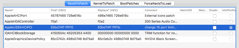

Jolly Posted March 29, 2017 Share Posted March 29, 2017 Se le hai provate tutte è dura Il collegamento l'hai effettuato correttamente? Stai già usando usbinjectall con la patch Increase Max Port Limit? Link to comment https://www.insanelymac.com/forum/topic/322238-brcm20702-wi-fi-s%C3%AC-bluetooth-no/#findComment-2394531 Share on other sites More sharing options...
haring Posted March 29, 2017 Author Share Posted March 29, 2017 Il collegamento sì, su Windows funziona, poi è una schedina e un filo di tensione, niente di che. La seconda domanda: non lo so, dici questo? Mi trovo in S/L/E il kext USBInjectAll.kext, non so se ho la patch, è questa? EDIT: credo di sì, ma - confrontandola con il secondo link - sembra ci sia un errore: Il messaggio dice: Find 83BD8CFEFFFF10 Replace with 83BD8CFEFFFF16 Io invece ho: Find 83bd74ff ffff10 Replace with 83bd74ff ffff1b Link to comment https://www.insanelymac.com/forum/topic/322238-brcm20702-wi-fi-s%C3%AC-bluetooth-no/#findComment-2394549 Share on other sites More sharing options...
Jolly Posted March 29, 2017 Share Posted March 29, 2017 La patch va bene, la 16 aumenta le porte a 20 la 1b a 25. Non mi torna il filo di tensione, ci dovrebbe essere un collegamento USB Link to comment https://www.insanelymac.com/forum/topic/322238-brcm20702-wi-fi-s%C3%AC-bluetooth-no/#findComment-2394563 Share on other sites More sharing options...

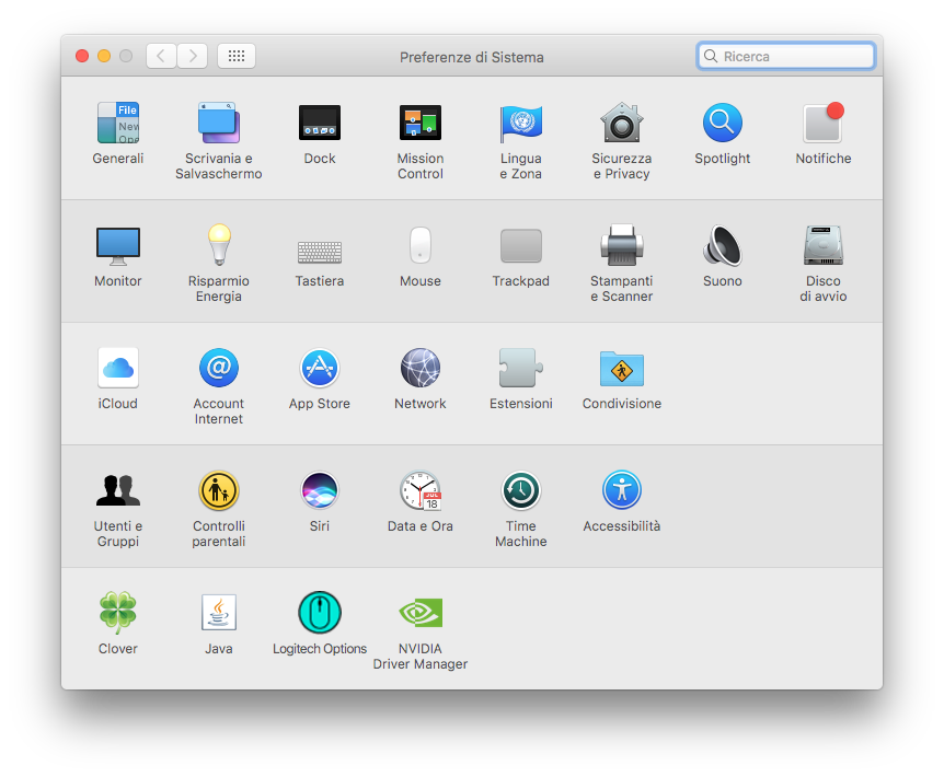

haring Posted March 29, 2017 Author Share Posted March 29, 2017 In che senso cambiare l'header? Sì, le antenne sono tutte collegate. La cosa strana è che non viene visto dal sistema come hardware Bluetooth (nonostante, come vedi, nel pannello USB dica il contrario) e, di conseguenza, non attiva la funzione in Preferenze di Sistema (la schermata Bluetooth e neanche la connessione o la condivisione). Edit: ho provato a forzare la mano, terza immagine. nvram -c penso debba essere preceduto da sudo Ho provato anche con sudo, ma non riconosce il comando nvram. L'ho fatto da Terminale (OSX), ma non ha dato il risultato sperato. Link to comment https://www.insanelymac.com/forum/topic/322238-brcm20702-wi-fi-s%C3%AC-bluetooth-no/#findComment-2394695 Share on other sites More sharing options...
