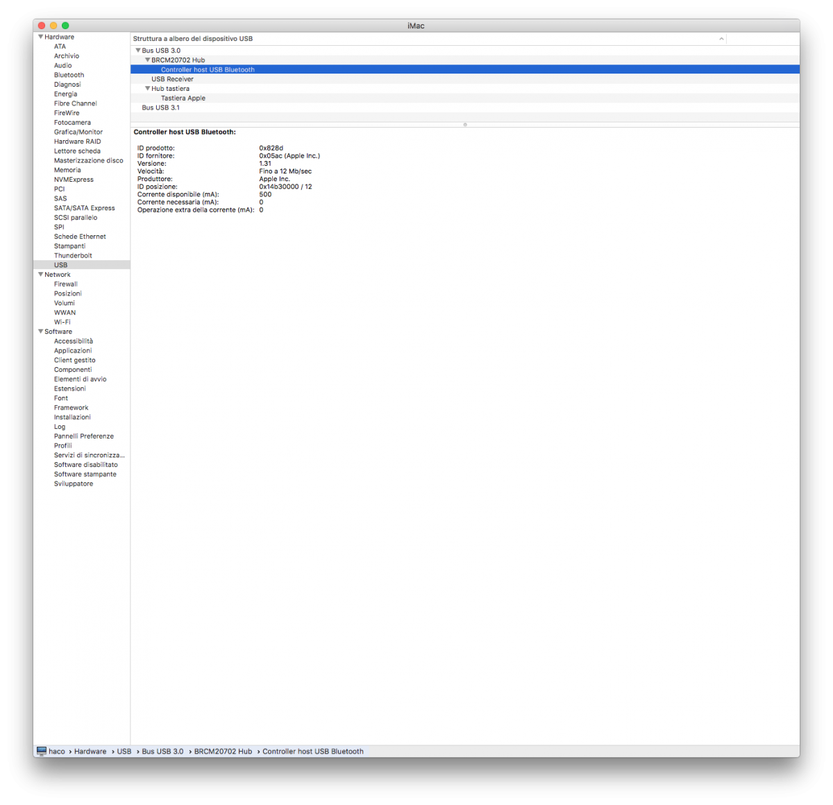

haring Posted March 29, 2017 Author Share Posted March 29, 2017 PCIEX1_2, provo sull'altro. Quello 1_1 non l'ho neanche visto… Aggiornamento: Lamaialacciadisumà. No, niente, non ne vuole sapere. Almeno sente che le prove le sto facendo, ha cambiato i numeri di ID posizione (da 0x14b30000/5 a 0x14b30000/7). Sul portatile (MBP), ma non credo sia quello il problema, è /4. Riuscissi ad estrarre l'installer del driver Bluetooth dal disco di installazione di Sierra proverei a fare anche quella, non so che altro fare. Link to comment https://www.insanelymac.com/forum/topic/322238-brcm20702-wi-fi-s%C3%AC-bluetooth-no/page/2/#findComment-2394801 Share on other sites More sharing options...

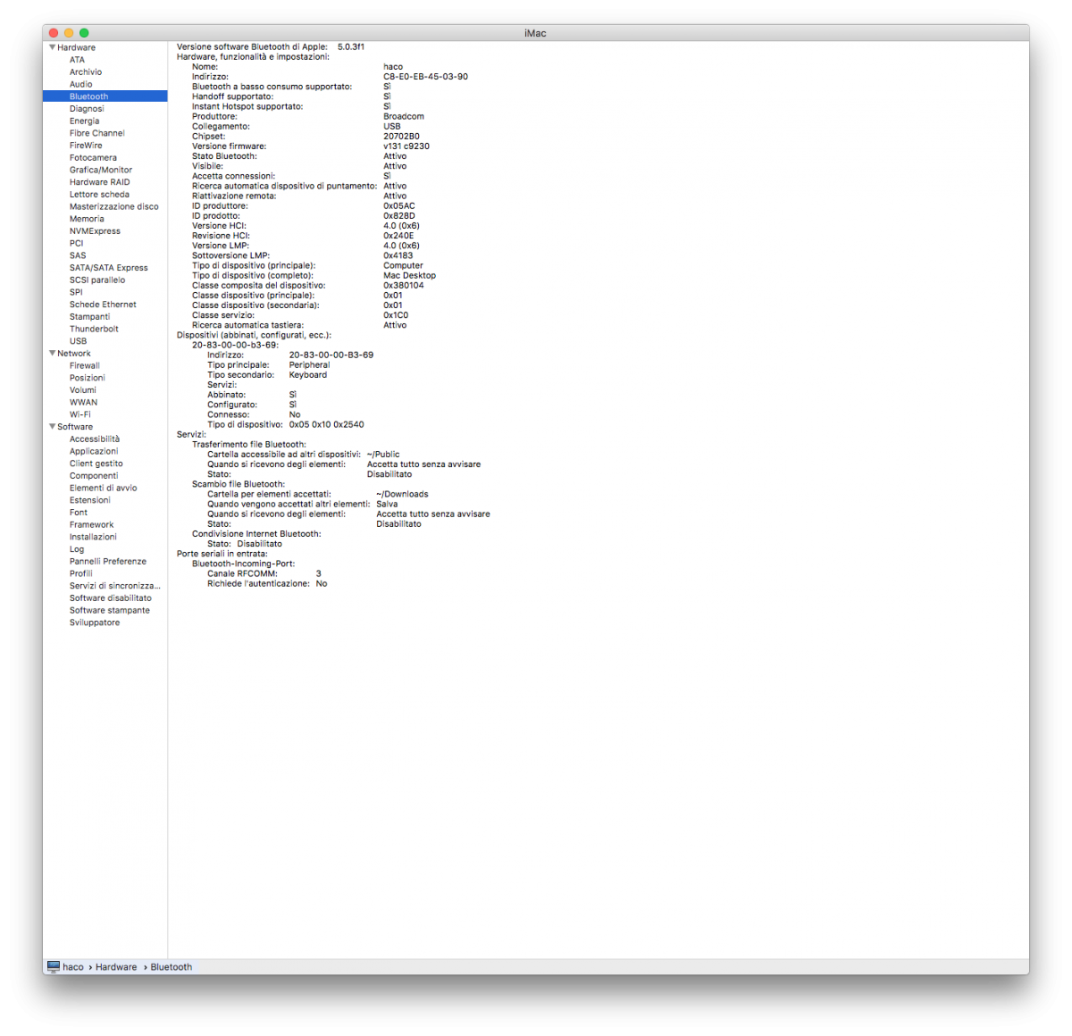

haring Posted March 30, 2017 Author Share Posted March 30, 2017 Appena ho accennato di prenderlo a martellate s'è impaurito. Funziona! Immagino, fantasticando, sia andata così: durante l'installazione del sistema operativo non ha sentito nessun dispositivo hardware Bluetooth ed ha deciso, di sua spontanea volontà, dato che non c'era in quel momento, che non ci sarebbe mai stato in futuro. Oppure si è rimbambito ed è andato in confusione. Cosa ho fatto per risolvere: ho installato Pacifist (shareware); ho aperto da Pacifist (pulsante "Apri package") il file di installazione di Sierra (nel caso non fosse disponibile ti suggerisce di riscaricarlo; allo stesso modo si può inserire la chiavetta USB - o il DVD - usata per l'installazione); ho cercato, dal box di ricerca in alto a destra, "bluetooth"; ho selezionato tutti i risultati nel pannello che comparirà a destra "Risultati ricerca"; ho pigiato il pulsante Installa in alto a sinistra (chiederà la password di amministratore, ovviamente; attendere un po' di tempo, deve farsi tutti i suoi conti); terminata l'installazione ho riavviato. Mi auguro possa tornare utile anche ad altri. grazie! Link to comment https://www.insanelymac.com/forum/topic/322238-brcm20702-wi-fi-s%C3%AC-bluetooth-no/page/2/#findComment-2395052 Share on other sites More sharing options...
