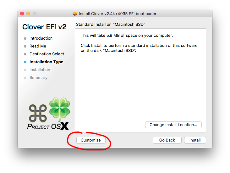

Instale o Clover novamente em seu HD:
Selecione o botão CUSTOMIZE
Certifique se a opção Install for UEFI booting only está marcado e instale.

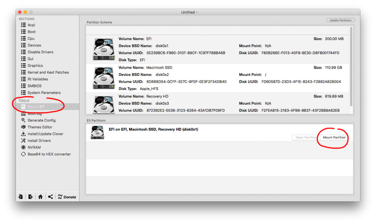

Agora baixe o Clover Configurator clicando aqui http://mackie100projects.altervista.org/download-clover-configurator .
Procure a aba Mount EFI;
Agora monte a partição EFI do seu HD, basta clicar no botão Mount Partition;
Abra a partição e dentro da Pasta EFI, substitua a pasta CLOVER pela pasta que deixei mais acima para download.

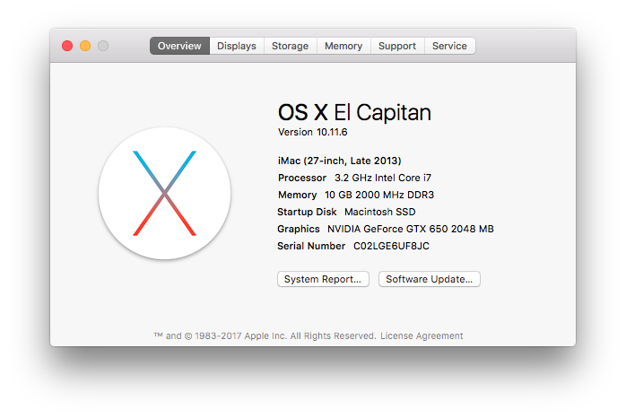

VÍDEO: 100%
ÁUDIO: 100% [Graças a MaLd0n]
PROCESSADOR: 100%
REDE: 100%
USB 3.0: 100%
HIBERNAÇÃO: 100%
SHUTDOWN E RESTART: 100%

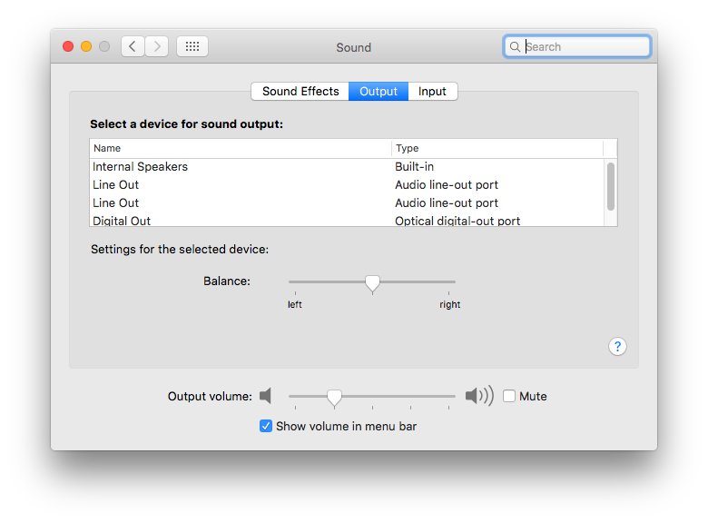

Ô MaLd0n, pro áudio funcionar do HDMI, ele não deveria aparecer no System Preferences? Em Sound -> Output? Se era, então não tem nada lá.

MaLd0n, testei o HDMI numa TV e não rolou o áudio. Verifiquei em System Preferences -> Sound e não houve mudanças também.
Valeu!
Share this post
Link to post
Mas a TV aparece em System Preferences -> Sound?
Lembre-se que o volume do Som nesse caso fica a cargo da TV, não do macOS.
Share this post
Link to post
Mostra não Allan, permanece com as mesmas opções de saída e entrada.

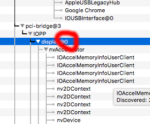

o patch do clover + applealc não funcionou pra vc, tem de adicionar direto no DSDT, conferindo o device pelo ioreg

Pingo, tenta com esse
DSDT.pingo hdmi.zip
Criei os devices manualmente
Veja
atribuindo o correto _ADR
Device (PEG0)
                Name (_ADR, 0x00030000)  // _ADR: Address
e dentro do PEG0, criei o GFX1
atribuindo o segundo _ADR
Device (GFX1)
                    Name (_ADR, Zero)  // _ADR: Address
o patch completo
Device (PEG0)
                Device (GFX1)
                    Method (_DSM, 4, NotSerialized)  // _DSM: Device-Specific Method
                        If (LEqual (Arg2, Zero))
                            Return (Buffer ()
                                 0x03
                        Return (Package ()
                            "model",
                            Buffer ()
                                "GPU MODEL"
                            "@0,connector-type",
                            Buffer ()
                                 0x00, 0x08, 0x00, 0x00
                            "@1,connector-type",
                            Buffer ()
                            "@2,connector-type",
                            Buffer ()
                            "@3,connector-type",
                            Buffer ()
                            "@4,connector-type",
                            Buffer ()
                            "@5,connector-type",
                            Buffer ()
                            "hda-gfx",
                            Buffer ()
                                "onboard-2"
                Device (HDAU)
                    Name (_ADR, One)  // _ADR: Address
                            Return (Buffer ()
                                 0x03
                        Return (Package ()
                            "layout-id",
                            Buffer ()
                                 0x01, 0x00, 0x00, 0x00
                            "hda-gfx",
                            Buffer ()
                                "onboard-2"
