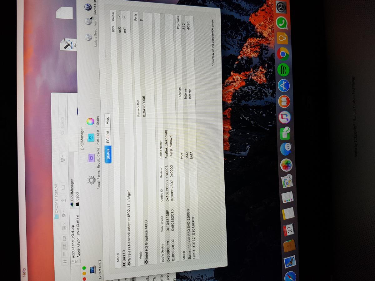

Jolly Posted March 21, 2017 Share Posted March 21, 2017 Rifai DPCIManager però prima di prendere lo screenshot di "Status" clicca su Update seed e update id, così capiamo che codec hai. Devi essere collegato a internet Link to comment https://www.insanelymac.com/forum/topic/321888-asus-n551jw/page/4/#findComment-2388927 Share on other sites More sharing options...
gengik84 Posted March 21, 2017 Share Posted March 21, 2017 Ha già fatto dpcimanager? #27 ahah ma AppleALC non mi faceva funzionare l'audio che faccio riprovo ora con quei kext? eh eh ripeto...furia... AppleALC per uno stesso codec ha da provare diversi layout...quindi... comunque se sei contento così... Link to comment https://www.insanelymac.com/forum/topic/321888-asus-n551jw/page/4/#findComment-2388929 Share on other sites More sharing options...
ricky94.v Posted March 21, 2017 Author Share Posted March 21, 2017 Rifai DPCIManager però prima di prendere lo screenshot di "Status" clicca su Update seed e update id, così capiamo che codec hai. Devi essere collegato a internet Ok ecco a voi Link to comment https://www.insanelymac.com/forum/topic/321888-asus-n551jw/page/4/#findComment-2388933 Share on other sites More sharing options...

Jolly Posted March 21, 2017 Share Posted March 21, 2017 Per il card reader prova questo kext nella EFI, l'ho già configurato con il tuo device -id. ALC 668, da provare con AppleALC, layout previsti 3 - 20 - 27 - 28 - 29, probabilmente quello giusto è una fra 20 - 27 - 28 Se scarichi l'ultima versione di AppleALC probabilmente c'è bisogno di inserirgli Lilu.kext. Prova prima con la versione 10.9 Sinetek-rtsx.kext0x528710EC.zip Link to comment https://www.insanelymac.com/forum/topic/321888-asus-n551jw/page/4/#findComment-2388941 Share on other sites More sharing options...

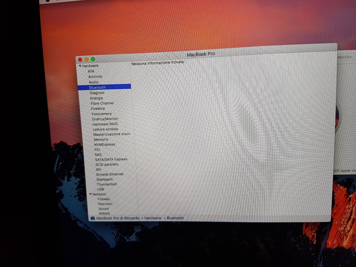

Jolly Posted March 21, 2017 Share Posted March 21, 2017 Posta immagine di informazioni di sistema / Bluetooth. Riguardo l'audio usare un kext apposito è sicuramente meglio di uno generico, a livello di qualità ed integrazione con il sistema e il discorso potrebbe anche essere più articolato. Per il dualboot dai una occhiata alle guide di gear al riguardo ( in trucchi per il pc) Link to comment https://www.insanelymac.com/forum/topic/321888-asus-n551jw/page/4/#findComment-2388984 Share on other sites More sharing options...
ricky94.v Posted March 21, 2017 Author Share Posted March 21, 2017 Posta immagine di informazioni di sistema / Bluetooth. Riguardo l'audio usare un kext apposito è sicuramente meglio di uno generico, a livello di qualità ed integrazione con il sistema e il discorso potrebbe anche essere più articolato. Per il dualboot dai una occhiata alle guide di gear al riguardo ( in trucchi per il pc) Ecco l'immagine..comunque capisco allora farò l'installazione del kext corretto. C'è un modo per poter trasformare completamente la tastiera "per windows" su un mac? mi spiego meglio...utilizzare le scorciatoie rapide e anche i pulsanti in seconda/terza funzione?...per esempio la chiocciola non funziona con ALT GR+ò su mac.. Ragazzi sicuri non ci sono kext o driver per la GTX 960m? https://goo.gl/tqxc54 Link to comment https://www.insanelymac.com/forum/topic/321888-asus-n551jw/page/4/#findComment-2388990 Share on other sites More sharing options...
Jolly Posted March 21, 2017 Share Posted March 21, 2017 Dimentica la nvidia, non è una questione di kext ma della tecnologia che regola le due GPU. Sui laptop c'è la optimus che non è supportata da OS X, punto e basta. L'unica eccezione è nel caso che tu possa disabilitare la integrata da bios, possibilità molto remota. Sei sicuro di quello che dici riguardo alla @? Per me stai premendo i tasti sbagliati Link to comment https://www.insanelymac.com/forum/topic/321888-asus-n551jw/page/4/#findComment-2389029 Share on other sites More sharing options...
