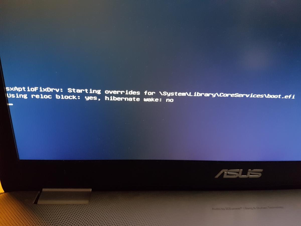

ricky94.v Posted March 15, 2017 Share Posted March 15, 2017 Salve a tutti! Vorrei iniziare un'installazione sul mio Asus N551JW: i7 4720HQ, Geforce GTX 960M, SSD 250GB, HDD 1TB Ho seguito la guida di gengik84 attentamento ma nel momento di avviare l'installer si riavvia il PC dopo le righe che adesso allego. (Ho preparato la penna USB da 16GB Con VMware) Qualcuno che può aiutarmi? Grazie mille Link to comment https://www.insanelymac.com/forum/topic/321888-asus-n551jw/ Share on other sites More sharing options...
gengik84 Posted March 15, 2017 Share Posted March 15, 2017 Config sezione kernel e kext patches seleziona KernelPM Sezione graphics metti inject intel e su ig-platform-id metti 0x0a260006 Sezione boot metti il flag su nv_disable=1 Sezione Devices/FakeID/IntelGFX metti 0x04128086 Salva le modifiche Scarica qui e metti il kext in EFI insieme a fake Riprova il boot Link to comment https://www.insanelymac.com/forum/topic/321888-asus-n551jw/#findComment-2384967 Share on other sites More sharing options...

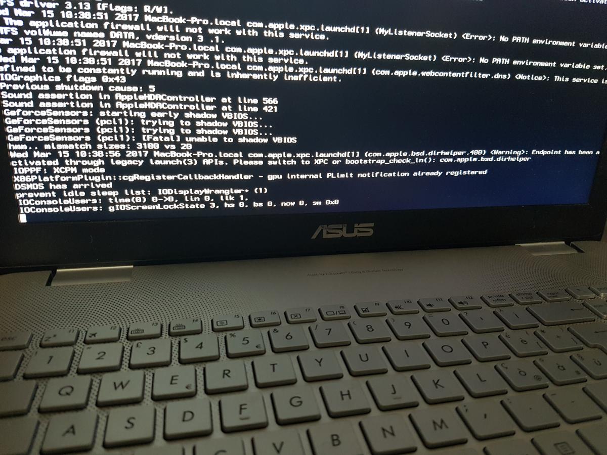

ricky94.v Posted March 15, 2017 Author Share Posted March 15, 2017 Ha superato quel blocco ma ora si è bloccato qui PS: Ho messo il kext Voodoo nella cartella Release Link to comment https://www.insanelymac.com/forum/topic/321888-asus-n551jw/#findComment-2384976 Share on other sites More sharing options...
gengik84 Posted March 15, 2017 Share Posted March 15, 2017 hai disabilitato vt-d sul bios? aggiungi dart=0 nella sezione boot riprova Link to comment https://www.insanelymac.com/forum/topic/321888-asus-n551jw/#findComment-2384979 Share on other sites More sharing options...

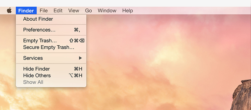

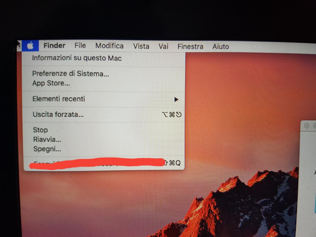

ricky94.v Posted March 15, 2017 Author Share Posted March 15, 2017 devi installare clover su hd con le stesse impostazioni usate per la usb, successivamente sostituisci la EFI con quella funzionante che hai sulla usbOk perfetto, come mai non ho l'effetto traslucido sfocato nel dock e nella barra di stato? Inviato dal mio SM-G935F utilizzando Tapatalk Link to comment https://www.insanelymac.com/forum/topic/321888-asus-n551jw/#findComment-2385095 Share on other sites More sharing options...
gengik84 Posted March 15, 2017 Share Posted March 15, 2017 cosa intendi? fai foto Link to comment https://www.insanelymac.com/forum/topic/321888-asus-n551jw/#findComment-2385099 Share on other sites More sharing options...
ricky94.v Posted March 15, 2017 Author Share Posted March 15, 2017 cosa intendi? fai foto La prima foto mostra com'è nel mio caso e la seconda come dovrebbe essere Link to comment https://www.insanelymac.com/forum/topic/321888-asus-n551jw/#findComment-2385104 Share on other sites More sharing options...

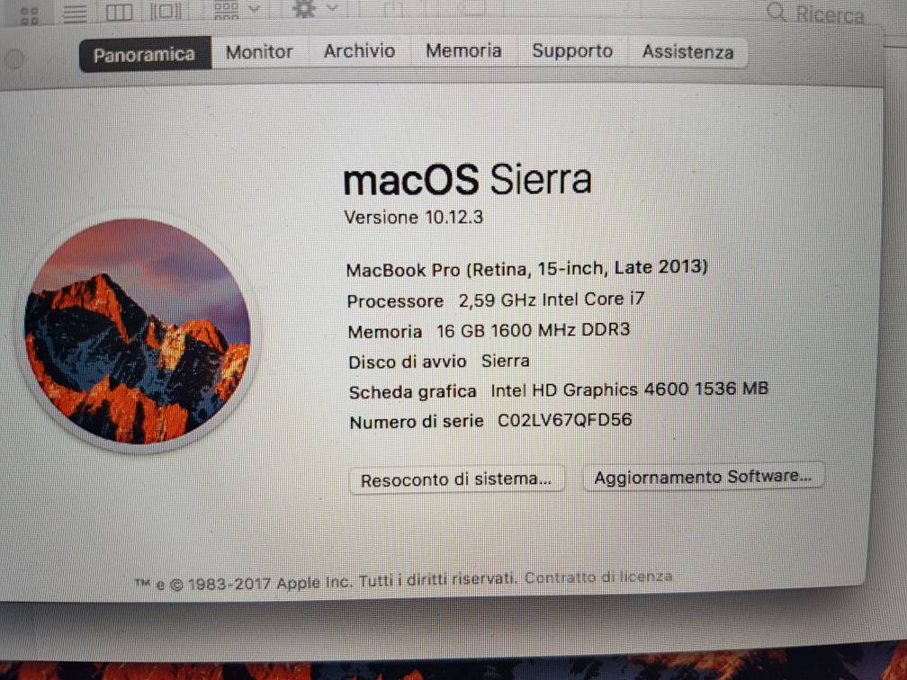

gengik84 Posted March 15, 2017 Share Posted March 15, 2017 fai una foto a info su questo mac Link to comment https://www.insanelymac.com/forum/topic/321888-asus-n551jw/#findComment-2385107 Share on other sites More sharing options...
ricky94.v Posted March 15, 2017 Author Share Posted March 15, 2017 fai una foto a info su questo mac Link to comment https://www.insanelymac.com/forum/topic/321888-asus-n551jw/#findComment-2385110 Share on other sites More sharing options...
