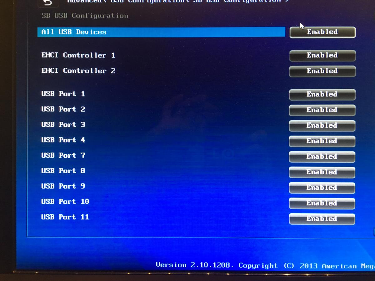

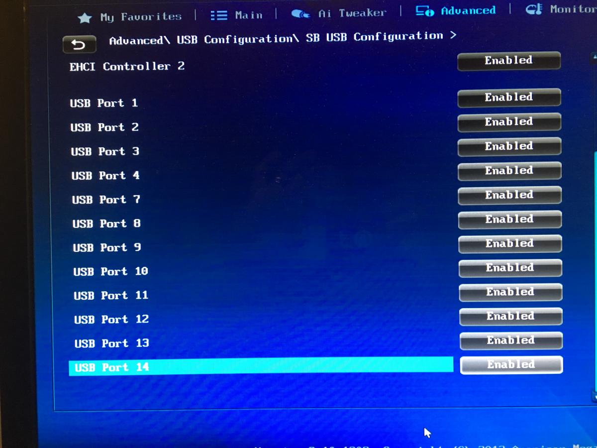

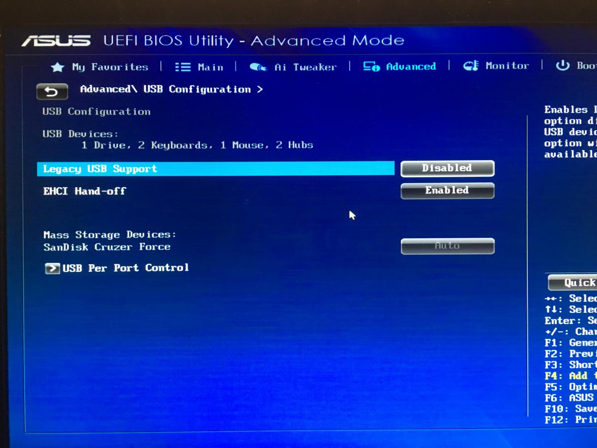

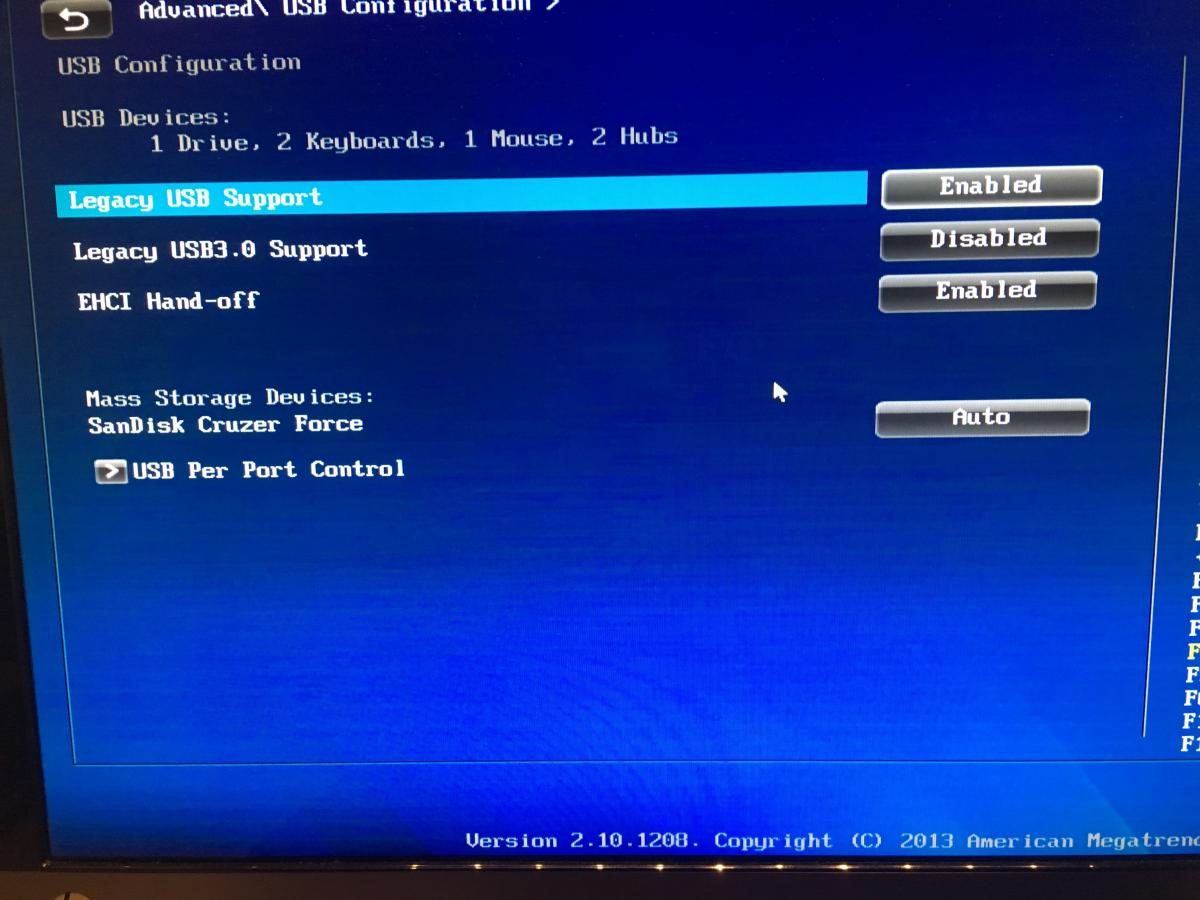

Jolly Posted March 4, 2017 Share Posted March 4, 2017 Legacy usb support mettilo su Enabled. Se clicchi sulle opzioni si All USB devices oltre Enabled cosa viene fuori? Prova mettere anche disabled se c'è solo quella opzione e vedi come cambiano i parametri eventualmente. Non vedo nessun riferimento a USB3.0 o Asmedia, per cui difficile capire quali sono da disabilitare Link to comment https://www.insanelymac.com/forum/topic/321581-hakintosh-dopo-intallazione-corretta-non-si-avvia/page/3/#findComment-2377877 Share on other sites More sharing options...
gengik84 Posted March 4, 2017 Share Posted March 4, 2017 Prova usbinjectall.kext Mettilo nella relativa cartella in EFI Link to comment https://www.insanelymac.com/forum/topic/321581-hakintosh-dopo-intallazione-corretta-non-si-avvia/page/3/#findComment-2377889 Share on other sites More sharing options...

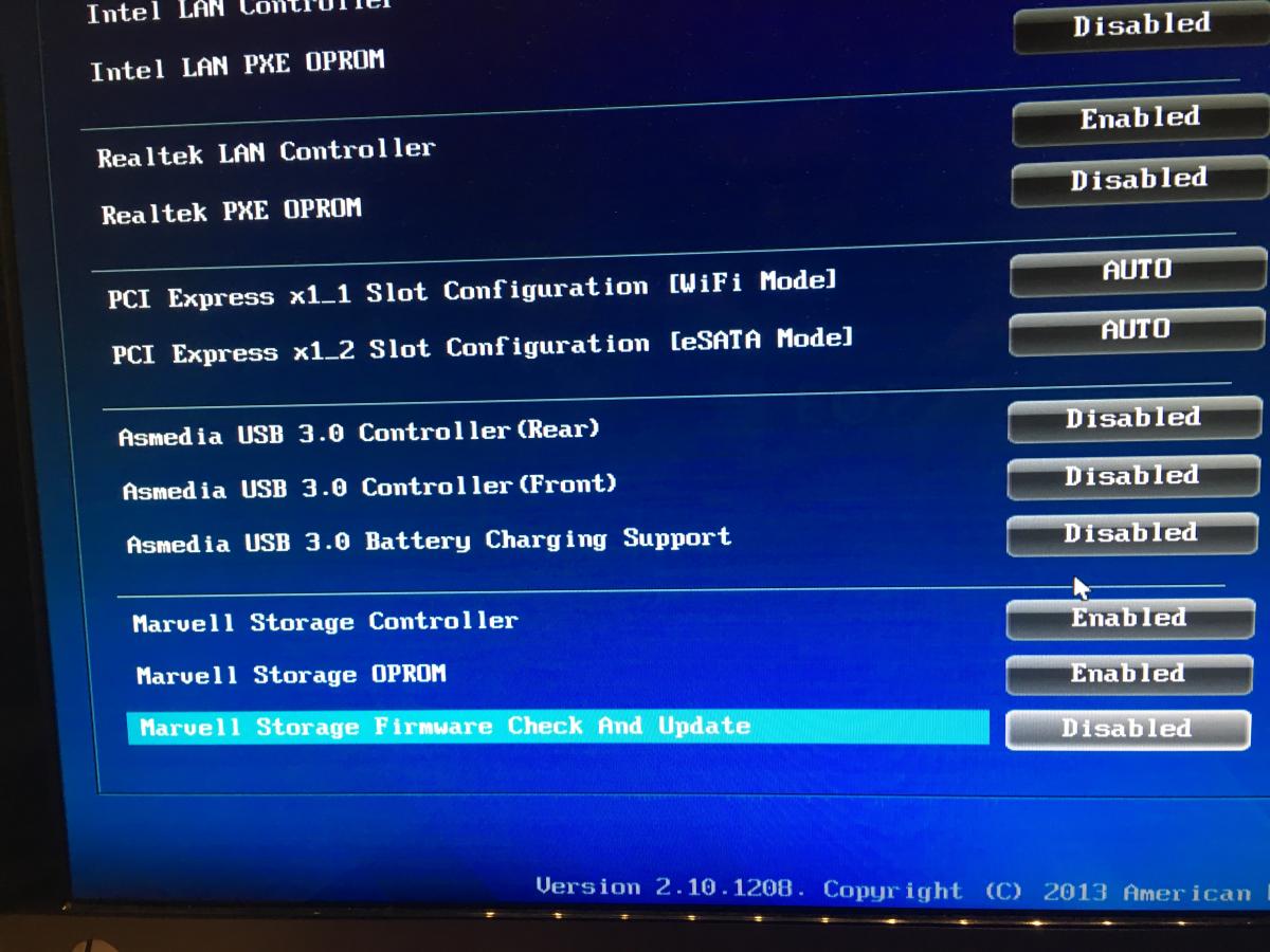

cripirre Posted March 4, 2017 Author Share Posted March 4, 2017 Ecco a te grazie Link to comment https://www.insanelymac.com/forum/topic/321581-hakintosh-dopo-intallazione-corretta-non-si-avvia/page/3/#findComment-2377998 Share on other sites More sharing options...
Jolly Posted March 4, 2017 Share Posted March 4, 2017 Così le assedia sembrano disabilitate per cui la pendrive dovrebbe dare segni di vita se collegata lì. Ma quei parametri dove erano non in USB. Ora se provi a fare il boot che succede? Link to comment https://www.insanelymac.com/forum/topic/321581-hakintosh-dopo-intallazione-corretta-non-si-avvia/page/3/#findComment-2378001 Share on other sites More sharing options...

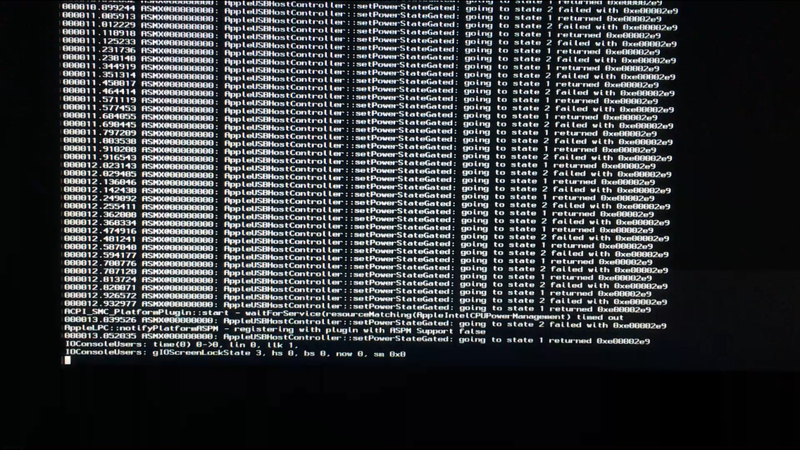

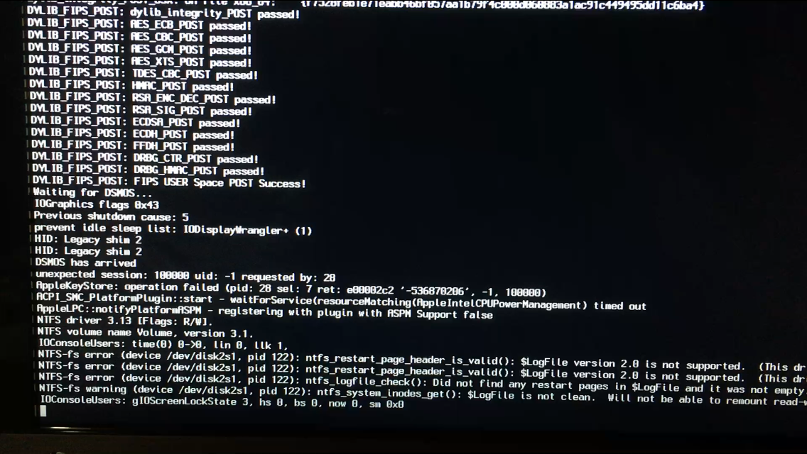

cripirre Posted March 4, 2017 Author Share Posted March 4, 2017 Dice così... Ecco Link to comment https://www.insanelymac.com/forum/topic/321581-hakintosh-dopo-intallazione-corretta-non-si-avvia/page/3/#findComment-2378033 Share on other sites More sharing options...
gengik84 Posted March 4, 2017 Share Posted March 4, 2017 #53 hai provato? Link to comment https://www.insanelymac.com/forum/topic/321581-hakintosh-dopo-intallazione-corretta-non-si-avvia/page/3/#findComment-2378039 Share on other sites More sharing options...

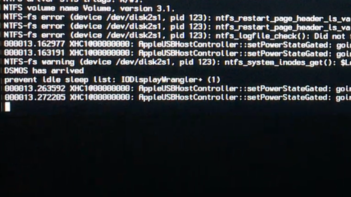

gengik84 Posted March 7, 2017 Share Posted March 7, 2017 hai un problema alle usb... Visto che hai sempre il solito blocco, prova a mettere questo kext in EFI Link to comment https://www.insanelymac.com/forum/topic/321581-hakintosh-dopo-intallazione-corretta-non-si-avvia/page/3/#findComment-2379978 Share on other sites More sharing options...

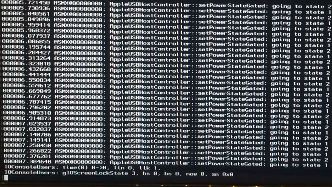

cripirre Posted March 7, 2017 Author Share Posted March 7, 2017 ma è normale che nell'installazione vada avanti e nell'avvia esca questo problema?? Ora siamo messi così! Link to comment https://www.insanelymac.com/forum/topic/321581-hakintosh-dopo-intallazione-corretta-non-si-avvia/page/3/#findComment-2380028 Share on other sites More sharing options...
Jolly Posted March 7, 2017 Share Posted March 7, 2017 Intanto abbiamo eliminato quegli errori di usb Link to comment https://www.insanelymac.com/forum/topic/321581-hakintosh-dopo-intallazione-corretta-non-si-avvia/page/3/#findComment-2380067 Share on other sites More sharing options...
