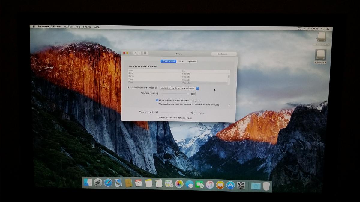

isometadone Posted March 4, 2017 Author Share Posted March 4, 2017 NON CI CREDERETE!!! Sono connesso da ELCAPITAN! vuol dire che il kext LAN funziona. Allora vado per ordine: Jolly molto gentilmente mi ha postato il dsdt che stavo trasferendo in EFI ma ho notato che forse nei vari tentativi che ho fatto in realtà in ACP/patch avevo messo il dsdt che montavo su 10.7.2 lo cambio? Lo allego se non va bene lo cambio sperando di non combinare un guaio L'audio...non sento nulla nonostante il kext. <--- sono un pirla perché dovevo selezionare uscita => AUDIO OK! non vedo la mia schedina wifi ar5bwb222 la dock non so se debba essere lucido trasparente come accadeva in LEOPARD. Come faccio a capire se è tutto ok? DSDT.aml.zip Link to comment https://www.insanelymac.com/forum/topic/321531-p5q-pro-turbo-installare-el-capitan/page/3/#findComment-2377655 Share on other sites More sharing options...
Jolly Posted March 4, 2017 Share Posted March 4, 2017 Metti il mio DSDT che se c'è da lavorarci almeno so cos'è. Non so se per l'audio con voodoo c'è bisogno di HDEF che non ho implementato ancora. prova a selezionare FixHDA nella sezione ACPI del config. Link to comment https://www.insanelymac.com/forum/topic/321531-p5q-pro-turbo-installare-el-capitan/page/3/#findComment-2377661 Share on other sites More sharing options...
isometadone Posted March 4, 2017 Author Share Posted March 4, 2017 Eccomi ho riavviato con il tuo DSDT.AML mi sembra che l'avvio sia uguale. Sulla scrivania però mi sono comparsi i drive montati (che prima non mi comparivano e dovevo andarmeli a beccare nel finder) quindi penso che qualcosa sia cambiato penso in meglio che dici? LAN funziona! AUDIO funziona! QUANDO LANCIO LO SPEGNIMENTO NON VA è molto lento: si blocca sulla schermata NERA con il cursore visibile. Poi scompare il cursore e dopo qualche secondo si spegne. Il tutto impiega circa 2 minuti <= dopo un paio di riavvii si è sistemato (non so perché) ORARIO SBALLATO con windows = ho letto una guida che prevede l'inserimento di una chiave in regesti di windows. Ho preferito mettere l'orario manuale in mac. procediamo con scheda PCI wifi (sperando sia compatibile)? Aggiornamento: ho collegato il secondo hd contenente windows, il dual boot funziona perfettamente. Mi piacerebbe fare pulizia in clover per rendere non visibili quelle partizioni non avviabili Link to comment https://www.insanelymac.com/forum/topic/321531-p5q-pro-turbo-installare-el-capitan/page/3/#findComment-2377683 Share on other sites More sharing options...

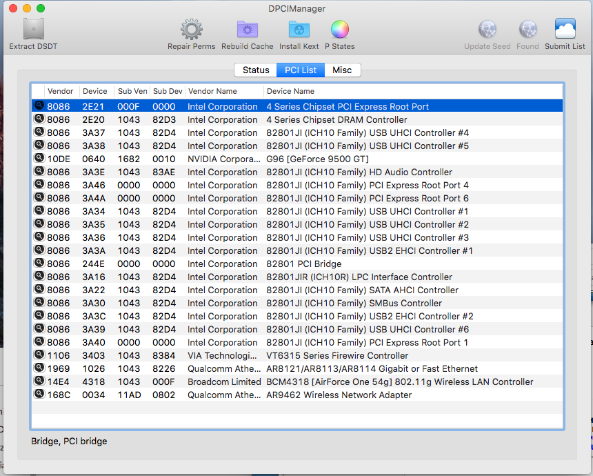

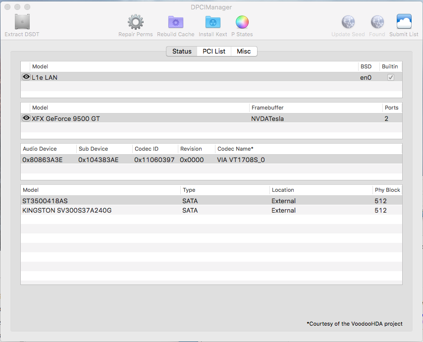

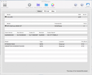

gengik84 Posted March 4, 2017 Share Posted March 4, 2017 Scarica dpci manager fai una foto e postala alla parte status e pci list Link to comment https://www.insanelymac.com/forum/topic/321531-p5q-pro-turbo-installare-el-capitan/page/3/#findComment-2377763 Share on other sites More sharing options...

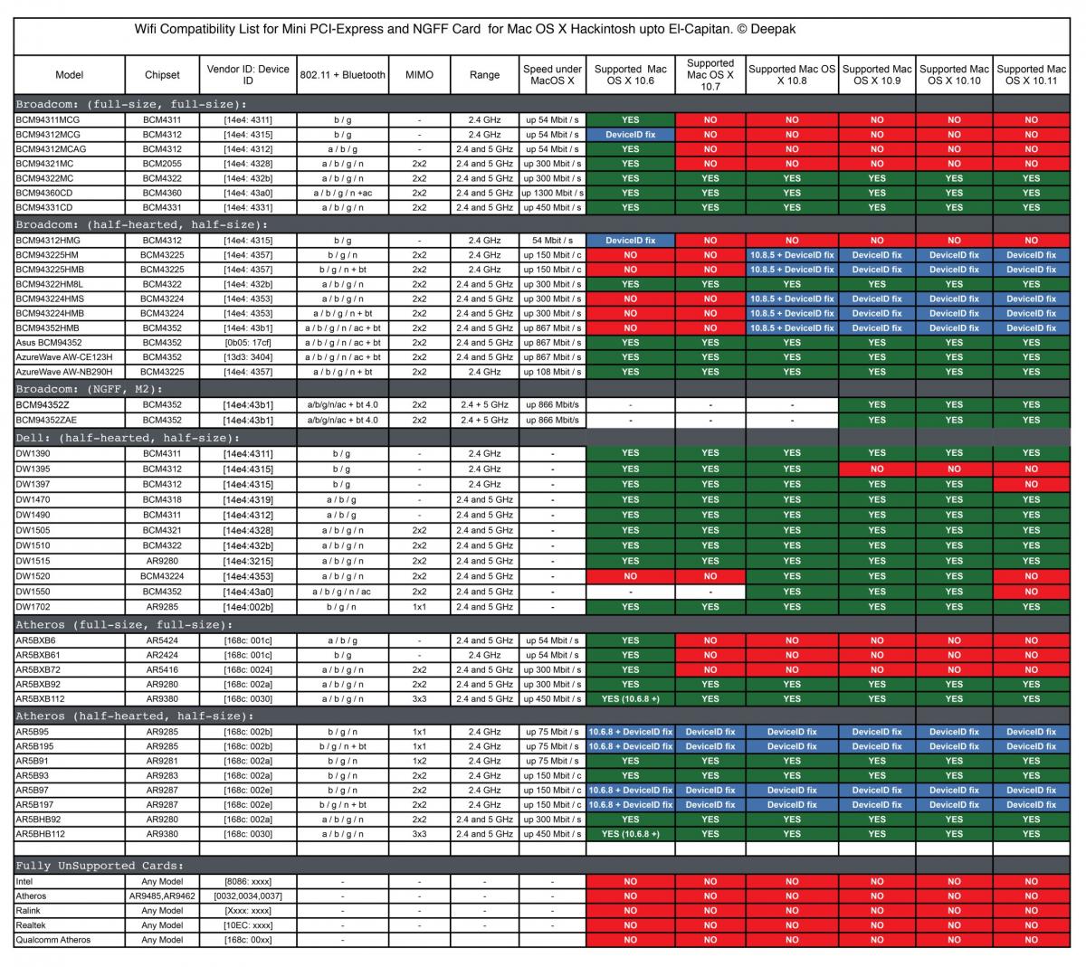

Jolly Posted March 4, 2017 Share Posted March 4, 2017 Scaricati dpcimanager, lancialo, clicca su update seed e update ID, poi posta screenshot di Status e pci list Comunque AR5BWB222 dovrebbe essere una AR9462, per cui niente supporto in osx Anche la BCM94318MPG non mi pare adeguata Link to comment https://www.insanelymac.com/forum/topic/321531-p5q-pro-turbo-installare-el-capitan/page/3/#findComment-2377770 Share on other sites More sharing options...
isometadone Posted March 4, 2017 Author Share Posted March 4, 2017 eccoci questo potrebbe funzionare? https://www.tonymacx86.com/threads/kext-for-ar9462-on-el-capitan.200175/ http://www.insanelymac.com/forum/topic/312045-atheros-wireless-driver-on-os-x-el-capitan-1011-for-unsupported-cards/ Link to comment https://www.insanelymac.com/forum/topic/321531-p5q-pro-turbo-installare-el-capitan/page/3/#findComment-2377857 Share on other sites More sharing options...
Jolly Posted March 4, 2017 Share Posted March 4, 2017 Secondo me non và, non è supportata nessuna delle due Link to comment https://www.insanelymac.com/forum/topic/321531-p5q-pro-turbo-installare-el-capitan/page/3/#findComment-2377868 Share on other sites More sharing options...

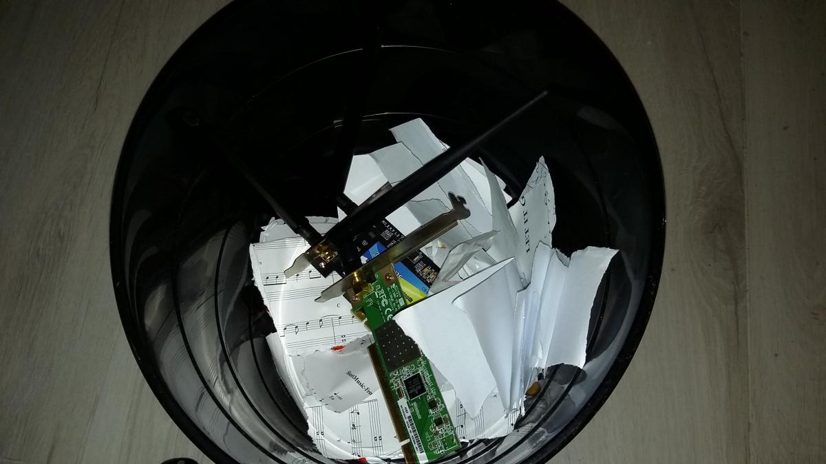

isometadone Posted March 4, 2017 Author Share Posted March 4, 2017 Ok problema scheda wifi risolto come da foto ora ne comprerei una pienamente compatibile con bluetooth e fino a860mbps. Consigli? Link to comment https://www.insanelymac.com/forum/topic/321531-p5q-pro-turbo-installare-el-capitan/page/3/#findComment-2377937 Share on other sites More sharing options...
Jolly Posted March 4, 2017 Share Posted March 4, 2017 Non buttarle via, non hai nessuno a cui darle? Con Windows funzionano Link to comment https://www.insanelymac.com/forum/topic/321531-p5q-pro-turbo-installare-el-capitan/page/3/#findComment-2377944 Share on other sites More sharing options...
gengik84 Posted March 4, 2017 Share Posted March 4, 2017 ma che butti....?? ti interessa solo wifi oppure anche il bluetooth? Link to comment https://www.insanelymac.com/forum/topic/321531-p5q-pro-turbo-installare-el-capitan/page/3/#findComment-2377950 Share on other sites More sharing options...
