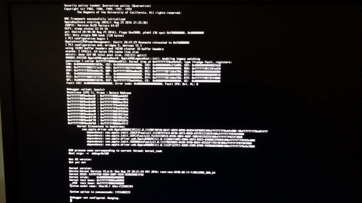

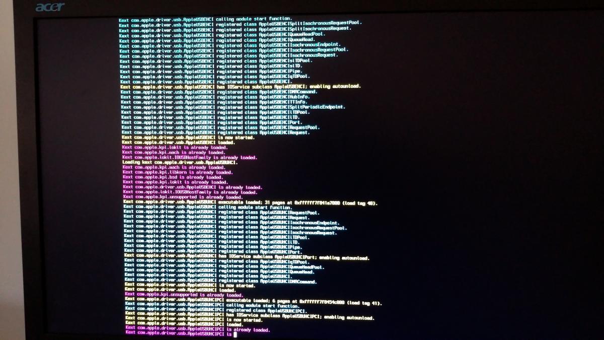

isometadone Posted March 2, 2017 Author Share Posted March 2, 2017 ECCOMI! Allora grazie alla guida molto chiara e all'aiuto dell'autore GENGIK84 ho creato la bootable usb. All'avvio mi chiede se vogli avviare clover con EFI o con MACOS from OSX BASE SYSTEM Se scelgo il primo mi si riavvia senza fare altro. Se scelgo il secondo appare la mela e dopo circa un minuto si riavvia. Cosa posso fare? Link to comment https://www.insanelymac.com/forum/topic/321531-p5q-pro-turbo-installare-el-capitan/#findComment-2376434 Share on other sites More sharing options...
gengik84 Posted March 2, 2017 Share Posted March 2, 2017 devi avviare in verbose, per farlo premi barra spaziatrice quando sei nella GUI di clover e seleziona avvio in verbose mode Ma hai usato il metodo 3 nella guida, giusto? Link to comment https://www.insanelymac.com/forum/topic/321531-p5q-pro-turbo-installare-el-capitan/#findComment-2376440 Share on other sites More sharing options...

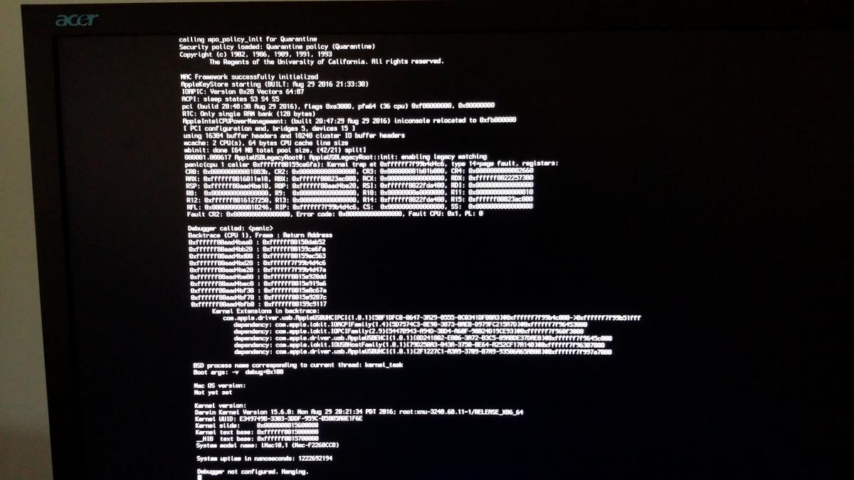

isometadone Posted March 2, 2017 Author Share Posted March 2, 2017 Si ho usato il metodo manuale mi sembrava più semplice Ok avviato in -v Non so se può centrare nulla io sto usando la scheda video con cavo vga-vga eventualmente ho anche a disposizione un dvi -hdmi Ho bloccato il reboot ecco una foto più umana Link to comment https://www.insanelymac.com/forum/topic/321531-p5q-pro-turbo-installare-el-capitan/#findComment-2376467 Share on other sites More sharing options...
gengik84 Posted March 2, 2017 Share Posted March 2, 2017 Prova il config allegato, prova anche collegando la usb in altre porte Edit: ho inserito il verbose direttamente sul config quindi non c'è bisogno di selezionarlo nella gui config.plist 2.zip Link to comment https://www.insanelymac.com/forum/topic/321531-p5q-pro-turbo-installare-el-capitan/#findComment-2376483 Share on other sites More sharing options...

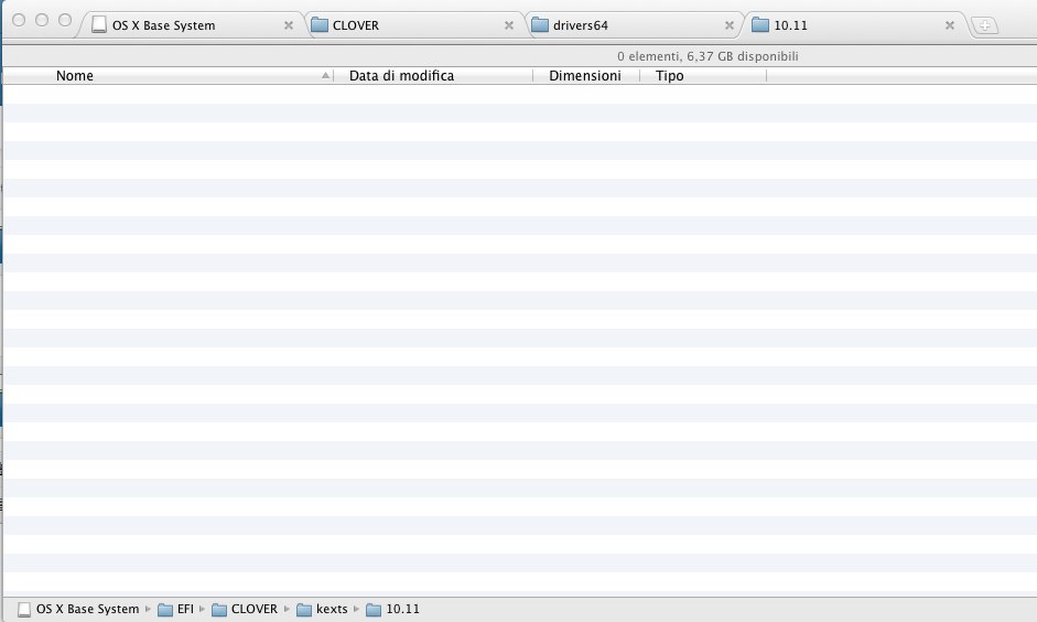

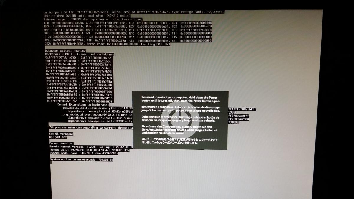

isometadone Posted March 2, 2017 Author Share Posted March 2, 2017 Allora intanto con il plist 1 ho provato a cambiare usb. Non è purtroppo cambiato nulla. Ho provato ad aggungere anche debug kexts non so se serve comunque è venuto fuori questo. Ora provvedo a mettere il plist2 Inoltre un altro tentativo è quello di aver avviato il mio 10.7.2 usando il bootloader della usb e mi è andato in panic Allego Magari queste prove non servono a nulla ... Risottolineo che io NON HO TOCCATO la Cartella EFI di OSX BASE SYSTEM Link to comment https://www.insanelymac.com/forum/topic/321531-p5q-pro-turbo-installare-el-capitan/#findComment-2376509 Share on other sites More sharing options...

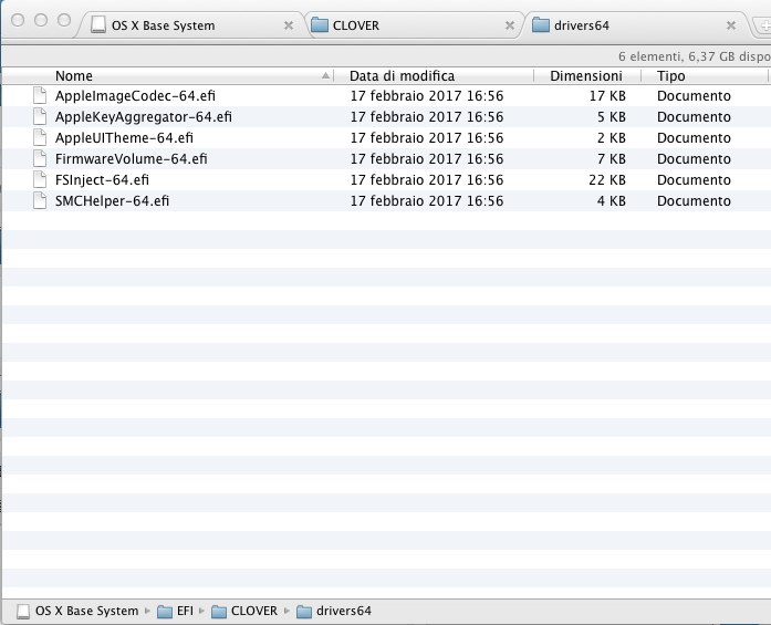

gengik84 Posted March 2, 2017 Share Posted March 2, 2017 ora come ora non puoi avviare 10,7 da clover... Fai così Alla gui di clover premi F4 alcune volte, attendi circa 20 secondi Riavvia, comprimi e posta la cartella clover della usb Edit: ma l'altro config ancora non l'hai provato... Link to comment https://www.insanelymac.com/forum/topic/321531-p5q-pro-turbo-installare-el-capitan/#findComment-2376513 Share on other sites More sharing options...

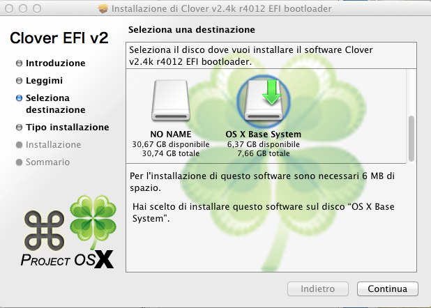

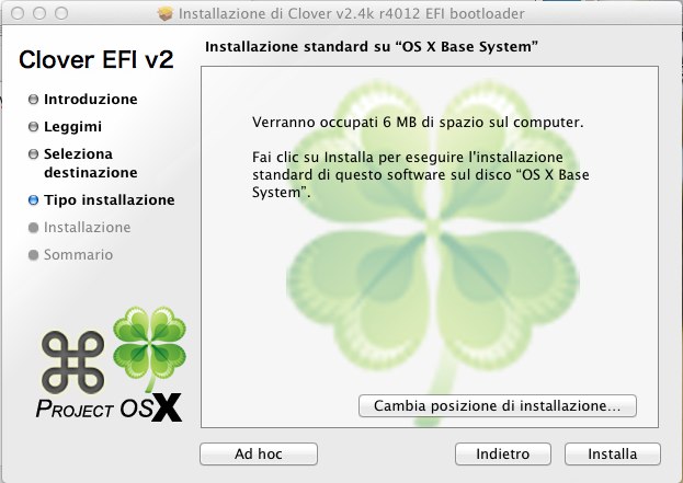

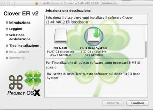

isometadone Posted March 2, 2017 Author Share Posted March 2, 2017 Aggiornamento: nonostante l'avessi fatto due volte adesso sembra che clover abbia installato il tutto in OSX BASE SYSTEM. Riprovo con plist 1 e ti dico. secondo me è qua il problema però ti assicuro che ho selezionato come destinazione di clover OSX BASE SYSTEM. L'ho rifatto e posto gli screensh. Link to comment https://www.insanelymac.com/forum/topic/321531-p5q-pro-turbo-installare-el-capitan/#findComment-2376519 Share on other sites More sharing options...
gengik84 Posted March 2, 2017 Share Posted March 2, 2017 Osx Base system è il nome dato automaticamente dal ripristino del terminale...ma che puoi cambiare come vuoi. L'installazione di clover va sempre diretta in quel supporto usb qualunque nome abbia. Le differenze sono che se si seleziona di installare clover nella ESP, clover viene installato nella partizione EFI nascosta di tale supporto, mentre non selezionandolo viene installato nella root del dispositivo Link to comment https://www.insanelymac.com/forum/topic/321531-p5q-pro-turbo-installare-el-capitan/#findComment-2376524 Share on other sites More sharing options...

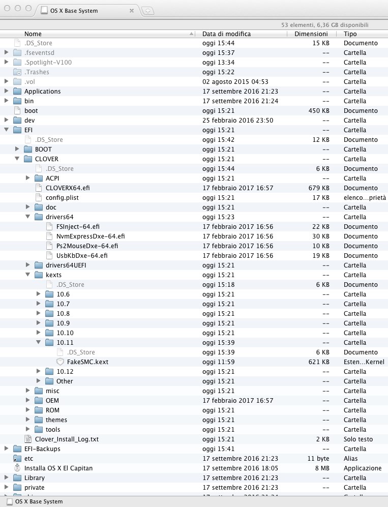

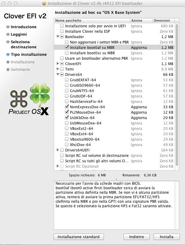

isometadone Posted March 2, 2017 Author Share Posted March 2, 2017 Risultato screenshot Link to comment https://www.insanelymac.com/forum/topic/321531-p5q-pro-turbo-installare-el-capitan/#findComment-2376525 Share on other sites More sharing options...
Jolly Posted March 2, 2017 Share Posted March 2, 2017 Ma perché non usare il metodo del command? Usare il metodo 3 manuale e dire che è più semplice è un ossimoro Link to comment https://www.insanelymac.com/forum/topic/321531-p5q-pro-turbo-installare-el-capitan/#findComment-2376533 Share on other sites More sharing options...
isometadone Posted March 2, 2017 Author Share Posted March 2, 2017 Osx Base system è il nome dato automaticamente dal ripristino del terminale...ma che puoi cambiare come vuoi. L'installazione di clover va sempre diretta in quel supporto usb qualunque nome abbia. Le differenze sono che se si seleziona di installare clover nella ESP, clover viene installato nella partizione EFI nascosta di tale supporto, mentre non selezionandolo viene installato nella root del dispositivo Non mi è chiaro cosa sia la ESP. ma dagli screenshot ho fatto bene? Questa è la mia situazione attuale...non so più che fare... Link to comment https://www.insanelymac.com/forum/topic/321531-p5q-pro-turbo-installare-el-capitan/#findComment-2376539 Share on other sites More sharing options...
gengik84 Posted March 2, 2017 Share Posted March 2, 2017 hai installato nella root della usb...non nella partizione EFI Link to comment https://www.insanelymac.com/forum/topic/321531-p5q-pro-turbo-installare-el-capitan/#findComment-2376545 Share on other sites More sharing options...
Jolly Posted March 2, 2017 Share Posted March 2, 2017 La guida è ben chiara per quanto riguarda i parametri da usare per installazione legacy. A questo punto mi sa che devi rifare da zero Link to comment https://www.insanelymac.com/forum/topic/321531-p5q-pro-turbo-installare-el-capitan/#findComment-2376546 Share on other sites More sharing options...
