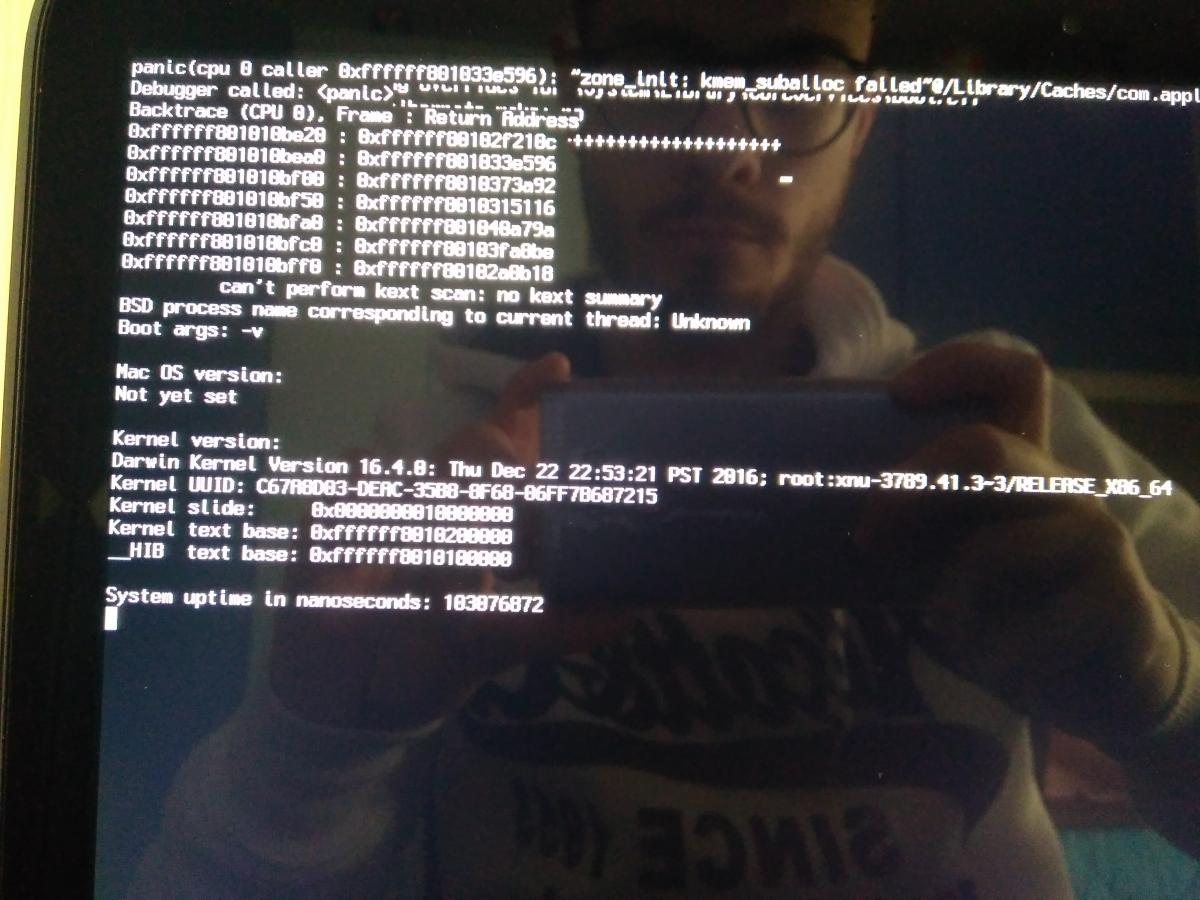

roby300395 Posted February 26, 2017 Author Share Posted February 26, 2017 Mi blocco all'installazione di sierra, in modalità verbosa si riavvia quando compaiono tanti ++++++++++++++ ovvero all'inizio, gengik per il wifi quale posso comprare? INTEL Dual Band Wireless-AC 3160 va bene? Link to comment https://www.insanelymac.com/forum/topic/321479-hp-pavilion-x360-13-s100nl/#findComment-2374289 Share on other sites More sharing options...
gengik84 Posted February 27, 2017 Share Posted February 27, 2017 aggiungi kernelPM al config... wifi intel non sono compatibili Link to comment https://www.insanelymac.com/forum/topic/321479-hp-pavilion-x360-13-s100nl/#findComment-2374358 Share on other sites More sharing options...

roby300395 Posted February 27, 2017 Author Share Posted February 27, 2017 Si hai ragione, ho rifatto la chiavetta per l'installazione ma come SMBIOS va bene MacbookPro13.2? Si blocca in questo punto. Link to comment https://www.insanelymac.com/forum/topic/321479-hp-pavilion-x360-13-s100nl/#findComment-2374517 Share on other sites More sharing options...
Jolly Posted February 27, 2017 Share Posted February 27, 2017 Passa la la cartella EFI zippata, se troppo grande togli la cartella Apple al suo interno prima di comprimerla 13,2 va bene Comunque prova a sostituire ig-patform-id che hai , probabilmente 0x1916000 con un fake 0x12345678 (Serve solo per l'istallazione) Link to comment https://www.insanelymac.com/forum/topic/321479-hp-pavilion-x360-13-s100nl/#findComment-2374532 Share on other sites More sharing options...

Jolly Posted February 27, 2017 Share Posted February 27, 2017 38 mega di temi? Dovresti anche estrarre le tabelle ACPI. Alla schermata di Clover premi F4 un paio di volte e aspetta una decina di secondi prima di fare il boot, le troverai nella cartella EFI/CLOVER/ACPI/origin postala zippata Quella in rosso sul suo post... È che non avendo flash player devo fare i giri con chrome Link to comment https://www.insanelymac.com/forum/topic/321479-hp-pavilion-x360-13-s100nl/#findComment-2374632 Share on other sites More sharing options...
gengik84 Posted February 27, 2017 Share Posted February 27, 2017 Prova upload... Allego la cartella clover... senza i temi...si può! È che non avendo flash player devo fare i giri con chrome Idem... CLOVER.zip Link to comment https://www.insanelymac.com/forum/topic/321479-hp-pavilion-x360-13-s100nl/#findComment-2374637 Share on other sites More sharing options...
Jolly Posted February 27, 2017 Share Posted February 27, 2017 Prova con questo config config.plist 2.zip Link to comment https://www.insanelymac.com/forum/topic/321479-hp-pavilion-x360-13-s100nl/#findComment-2374641 Share on other sites More sharing options...
gengik84 Posted February 27, 2017 Share Posted February 27, 2017 Riguardo ai kext si parte sempre con il minimo... nel tuo caso Fake e VoodooPS2 Elimina tutto il resto. Fakesmc usa quello per skylake che trovi nella guida per Asrock H110...usa la versione più recente Link to comment https://www.insanelymac.com/forum/topic/321479-hp-pavilion-x360-13-s100nl/#findComment-2374644 Share on other sites More sharing options...
Jolly Posted February 27, 2017 Share Posted February 27, 2017 Voodoops2 è obsoleto deve scaricare l'ultimo altrimenti ha di sicuro un kernel panic Link to comment https://www.insanelymac.com/forum/topic/321479-hp-pavilion-x360-13-s100nl/#findComment-2374650 Share on other sites More sharing options...
gengik84 Posted February 27, 2017 Share Posted February 27, 2017 Lo trova allegato qui #20 Link to comment https://www.insanelymac.com/forum/topic/321479-hp-pavilion-x360-13-s100nl/#findComment-2374658 Share on other sites More sharing options...
