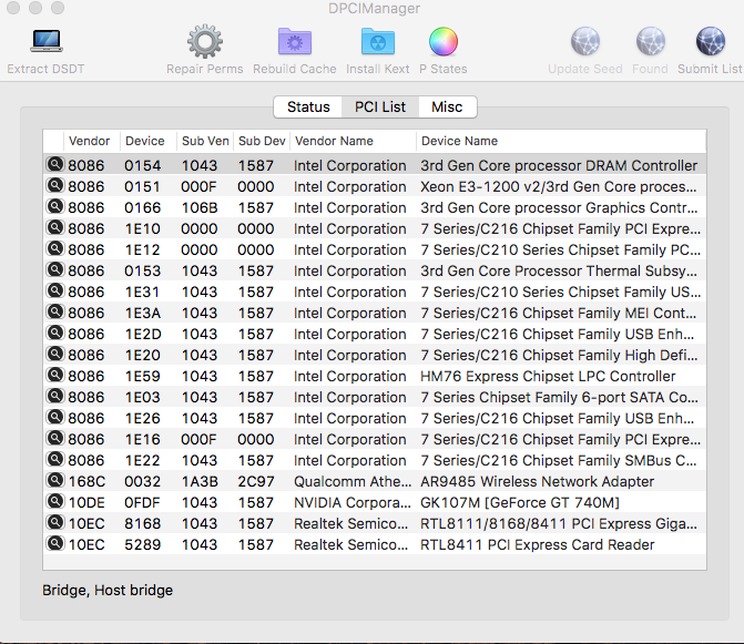

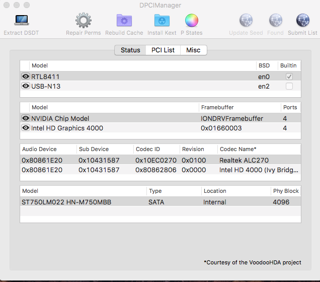

Jolly Posted February 13, 2017 Share Posted February 13, 2017 Il link dropbox che hai mandato in PM non funziona. Sarebbe meglio tu allegassi qui nel topic il materiale però, usando l'opzione more replay option. Scarica anche Dpcimanager, lancialo, clicca su "Update seed" e su "Update ID" e poi fai uno screenshot di "Status" e "PCI List". Lancia anche il command allegato e allega il file zip che ti crea sul desktop Kext_Info.command-by-Gengik.zip Link to comment Share on other sites More sharing options...

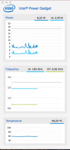

Montelli Posted February 14, 2017 Author Share Posted February 14, 2017 Ho seguito quello che mi hai detto di fare, in allegato lo screen di intel power gadget, Ma ha funzionato? mi dici da dove lo si deduce? Link to comment Share on other sites More sharing options...

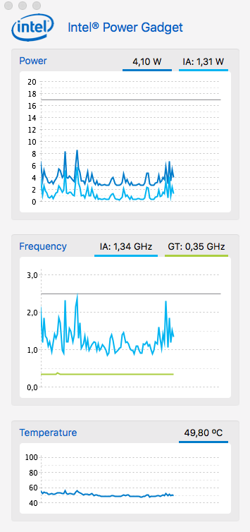

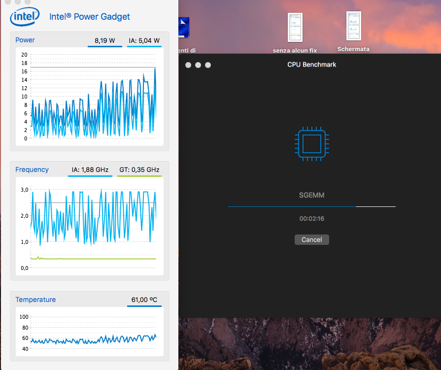

Jolly Posted February 14, 2017 Share Posted February 14, 2017 Dovresti controllare facendo un geekbench, o altro programma che stressi la cpu per vedere se funziona a dovere. In quel grafico non si capisce se è attivo il turbo. Posta la cartella clover attuale che controllo se è tutto a posto. Copiala sul desktop prima di zipparla e modifica il config cancellando il seriale Il grafico dovrebbe essere tipo quello del link, la linea continua grigia rappresenta la frequenza di stock, se il turbo funziona il grafico dovrebbe superarla: #214 Link to comment Share on other sites More sharing options...
Montelli Posted February 14, 2017 Author Share Posted February 14, 2017 Dovresti controllare facendo un geekbench, o altro programma che stressi la cpu per vedere se funziona a dovere. In quel grafico non si attiva il turbo. Posta la cartella clover attuale che controllo se è tutto a posto. Copiala sul desktop prima di zipparla e modifica il config cancellando il seriale Il grafico dovrebbe essere tipo quello del link, la linea continua grigia rappresenta la frequenza di stock, se il turbo funziona il grafico dovrebbe superarla: #214 Ah allora penso che stia funzionando, sembra che il turbo arrivi a 2,90 ghz anziché fermarsi sui 2,49 ghz di stock/default del processore, in allegato lo screen e la cartella: attendo una tua conferma CLOVER.zip Link to comment Share on other sites More sharing options...

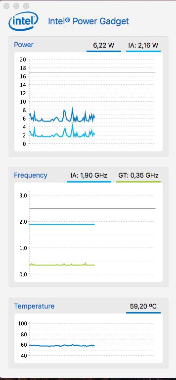

Montelli Posted February 14, 2017 Author Share Posted February 14, 2017 Ok ora la cartella EFI l'ho copiata nell'Harddisk interno del pc, funziona, ma l'usb ancora no, come lo risolvo? Grazie edit: Comunque ti allego lo screen della vecchia cartella efi, giusto per farti vedere che la sinusoide frequency non si muoveva per nulla edit1: Nel DPCIManager ho notato che il chip NVDIA è stato disabilitato quindi non verrà più alimentato? Durata della batteria più lunga? Link to comment Share on other sites More sharing options...
Jolly Posted February 14, 2017 Share Posted February 14, 2017 Riguardo speedsteps probabilmente non avevi settato a dovere il config precedentemente, riguardo P/C states e comunque non avresti avuto il turbo. Per usb non so che dire in teoria dovrebbe funzionare con patch port limits + usbinjectall. La nvidia è stata disabilitata da dsdt ed in teoria dovrebbe trarne beneficio la durata della batteria. Potresti fare uno ioregvche do una controllata a usb? Link to comment Share on other sites More sharing options...
