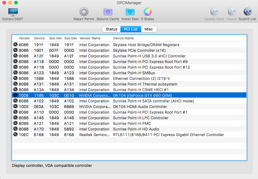

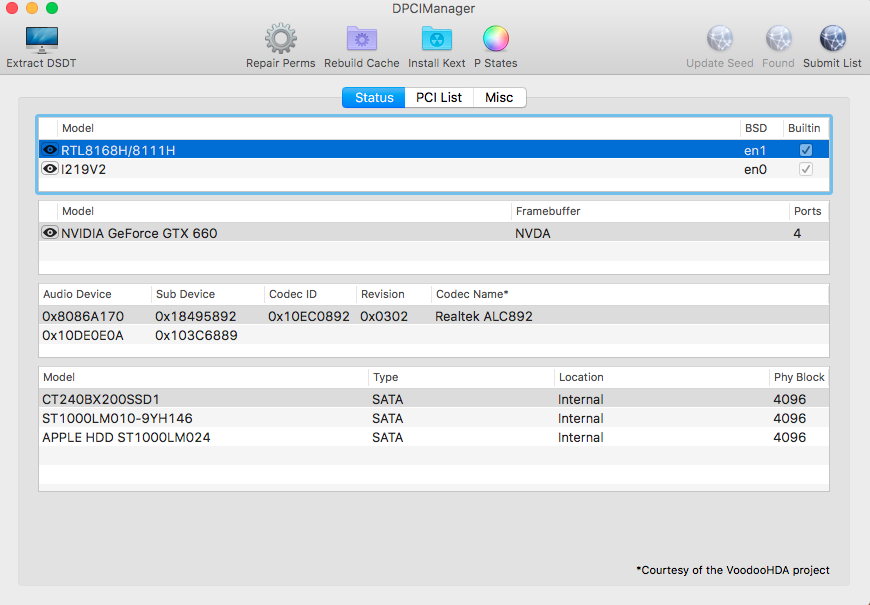

AlexAMD Posted February 8, 2017 Author Share Posted February 8, 2017 Ragazzi vi devo una birra! allora alimentandola ho avviato in DP+HDMI usando gli adattatori e tutto va alla grande ...... Ho il doppio monitor .... Vi allego comunque dati per verifica ...... Ora potrei lasciare le impostazioni inerenti alla intel 530 tanto è disabilitata dal bios? Con questo config potrei installare da zero il OS senza disabilitare la grafica Nvidia? per l'audio HDMI che con la 530 funzionava benissimo devo fare qualcosa per averlo con la Nvidia? Grazie per tutto Link to comment https://www.insanelymac.com/forum/topic/321003-gtx-660-avvio-schermo-nero/#findComment-2364867 Share on other sites More sharing options...

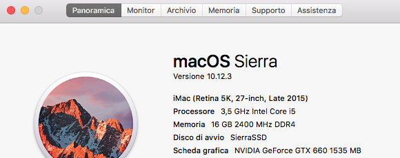

AlexAMD Posted February 8, 2017 Author Share Posted February 8, 2017 sono tornato avete notato che su "informazioni su questo mac" la Vram viene riconosciuta a 1535 MB come per la 530? se non erro la GTX 660 ha 2 GB ..... Link to comment https://www.insanelymac.com/forum/topic/321003-gtx-660-avvio-schermo-nero/#findComment-2365029 Share on other sites More sharing options...

Jolly Posted February 8, 2017 Share Posted February 8, 2017 Sempre nella sezione graphics c'è il campo Vram, prova a mettere 2048, non mettere inject nvidia ancora Link to comment https://www.insanelymac.com/forum/topic/321003-gtx-660-avvio-schermo-nero/#findComment-2365064 Share on other sites More sharing options...
