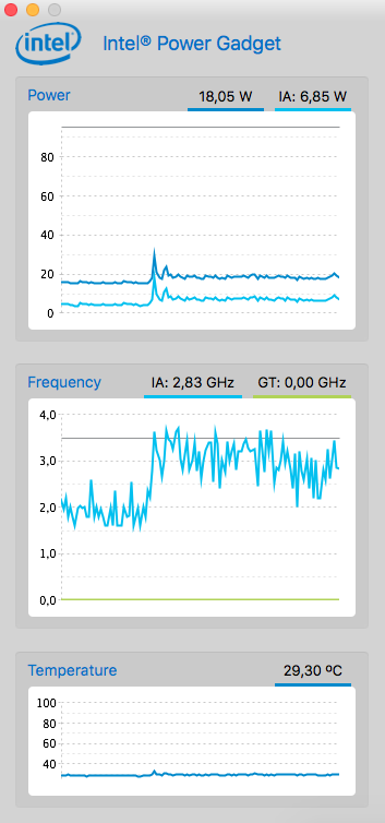

AlexAMD Posted February 8, 2017 Author Share Posted February 8, 2017 ok .... dopo l'uso della gtx 660 ho notato un incremento del l'uso della cpu, utilizzando "intel Power Gadget" noto che il POWER si aggira attorno ai 14, 15 W mentre quando usavo solo la 530 era intorno ai 4, 7 W; idem su Frequency ora in media sono su 1,6, 2,60 Ghz prima intorno a 1, 16 w e qualche grado in meno di temperature ........ Forse sto cercando il pelo nell'uovo ? Vi allego foto della situazione nel momento in cui ho solo chrome aperto e sto scrivendo questo post Link to comment https://www.insanelymac.com/forum/topic/321003-gtx-660-avvio-schermo-nero/page/2/#findComment-2365107 Share on other sites More sharing options...
Jolly Posted February 8, 2017 Share Posted February 8, 2017 A me sembra a posto, non so se riporti i consumi globlai, nel qual caso è normale che la gtx consumi di più Hai il SSDT? Link to comment https://www.insanelymac.com/forum/topic/321003-gtx-660-avvio-schermo-nero/page/2/#findComment-2365115 Share on other sites More sharing options...
