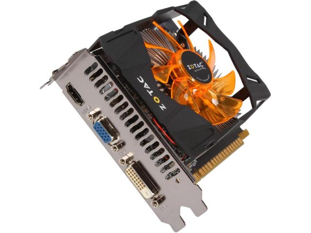

fischietto Posted January 26, 2017 Share Posted January 26, 2017 Salve, dopo aver sistemato i problemi con Sierra e la mia Palit GTX 550 Ti, sono qua a richiedere aiuto per la mia seconda postazione ZOTAC Synergy Edition GeForce GTX 650 Ti. Tutto funziona tranne l'uscita VGA, su questa nessun segnale. Praticamente il monitor collegato in HDMI non ha problemi, non ho potuto testare la DVI-D in quanto non possiedo un adattatore attivo, ho provato con un convertitore passivo ma non ottengo nessun segnale. Penso sia un problema di sola configurazione infatti Clover si avvia senza problemi sulla VGA, con il parametro -v penso arrivi a caricare i driver e poi il monitor si spegne e il segnale passa al TV sulla HDMI. Potete aiutarmi ad avere entrambi i segnali attivi VGA e HDMI? Ho installato anche i driver Nvidia, avviato sia con che senza, ho provato con nvda_drv sia 1 che 0 ma il risultato è sempre lo stesso = niente VGA. Allego scheda e config.plist Grazie ancora a Jolly, gengik84 e bgol64, per l'aiuto precedente. config.plist.zip Link to comment Share on other sites More sharing options...
JahStories Posted January 26, 2017 Share Posted January 26, 2017 Ma la vga.... non e' supportata da macOS Sierra, niente da fare, non si tratta di problemi di configurazione, ma semplicemente dal mancato supporto al connettore da parte dell'os. Link to comment Share on other sites More sharing options...
fischietto Posted January 26, 2017 Author Share Posted January 26, 2017 Ok capito, e che possibilità ci sono di usare l'uscita dvi-d solo quelle con un adattatore attivo ??? Link to comment Share on other sites More sharing options...
Ciro82 Posted January 26, 2017 Share Posted January 26, 2017 Ok capito, e che possibilità ci sono di usare l'uscita dvi-d solo quelle con un adattatore attivo ??? Esatto, serve un convertitore attivo DVI-D / VGA 1 Link to comment Share on other sites More sharing options...
fischietto Posted January 26, 2017 Author Share Posted January 26, 2017 Bene grazie, ma a questo punto visto il costo di un convertitore attivo DVI-D / VGA penso proprio che cambierò scheda. Grazie dell'aiuto. Link to comment Share on other sites More sharing options...
Ciro82 Posted January 26, 2017 Share Posted January 26, 2017 Bene grazie, ma a questo punto visto il costo di un convertitore attivo DVI-D / VGA penso proprio che cambierò scheda. Grazie dell'aiuto. Ma non ho capito, devi collegare un monitor che ha solo ingresso VGA? Link to comment Share on other sites More sharing options...
fischietto Posted January 26, 2017 Author Share Posted January 26, 2017 Sì Acer AL1916W Link to comment Share on other sites More sharing options...
Ciro82 Posted January 26, 2017 Share Posted January 26, 2017 Con sistemi operativi così recenti è bene munirsi di monitor all'altezza, io consiglio il cambio monitor piuttosto che la scheda video... Sì Acer AL1916W Link to comment Share on other sites More sharing options...
