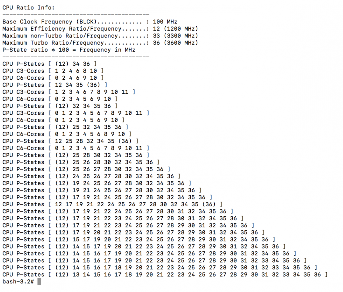

Fergarth Posted March 15, 2017 Share Posted March 15, 2017 Obrigado amigo, Sim estes patchs são precisamente os que tenho numa outra plist de reserva e que agora não estou a usar. Quer com estes 5 ou com apenas 2, no meu caso a estabilidade é a mesma e o xcpm funciona bem. A diferença tal como dizes está na performance e isso eu também já tinha reparado que no Geek a diferença varia logo 7 ou 8K. Mas vou testar melhor a coisa 1 Link to comment https://www.insanelymac.com/forum/topic/320502-macos-10124/page/2/#findComment-2384922 Share on other sites More sharing options...
MaLd0n Posted March 15, 2017 Share Posted March 15, 2017 Link to comment https://www.insanelymac.com/forum/topic/320502-macos-10124/page/2/#findComment-2384927 Share on other sites More sharing options...

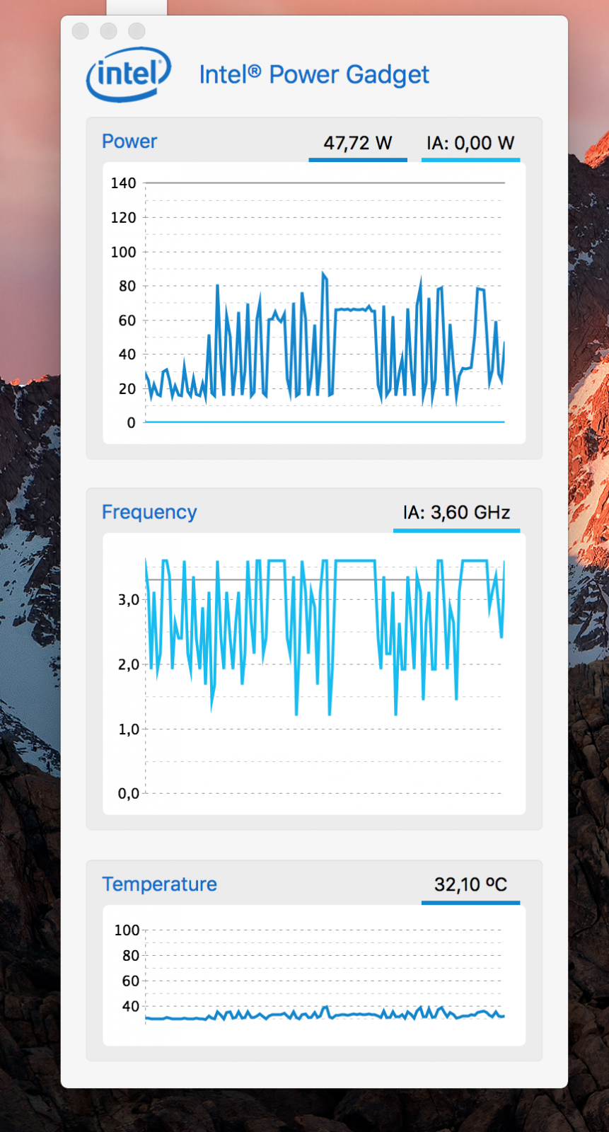

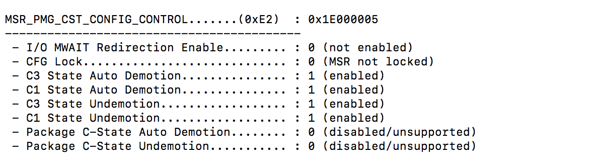

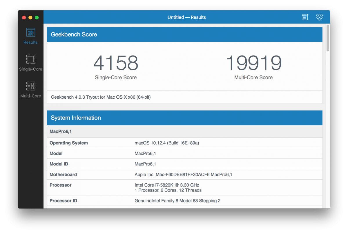

Fergarth Posted March 15, 2017 Share Posted March 15, 2017 somente com esses dois patches conseguimos gerar C3, mas o desempenho cai muito, eu perco 7k no geekbench por exemplo com ou sem c3, as variações, o consumo, etc...continua a mesma coisa, só que o desempenho é muito melhor, eu uso 5 patches + ssdt + dsdt o desempenho é incrível, não tenho problemas com audio após o sleep, preciso apenas da codeccommander, pq esse alc1150 é zoada na porta traseira, na frontal funciona normal sem codeccommander Ok MaLd0n, acabei de fazer os testes com os meus 2 e com os teus 5 patchs. Como tinha dito, o sistema funciona bem de ambas as formas, mas a maior performance que consegui foi com apenas 3. Os 2 que já utilizava mais um dos teus, o xcpm performance fix 1. Assim consigo ter a performance que falavas e com a vantagem de continuar a ter todos os steps C3, C6 e P-States ativos e sim ganhei mais 7 ou 8K no Geek. Na verdade alguns dos patchs só são necessários para quem não tiver a Bios desbloqueada. Testes feitos com GB 4.0.3, Clover r4035, Sierra 12.4 beta 6, sem aceleração gráfica NV e sem qualquer overclock. Na Bios: EIST Disable, Sync All Cores, USB Auto-Enable-Enable-Enable. Fica em anexo a minha pasta EFI, mas advirto que só funcionará bem com Board, Processador e Gráfica iguais, uma vez que a DSDT e a SSDT foram criados especificamente para o meu hardware. Até a própria kext FakeSMC contem incorporados alguns fixs, nomeadamente para o wifi e black screen para evitar ter de os aplicar sempre que há updates do OS. Ps: O print do IPG foi feito durante o decorrer do GeekBench. EFI.rar 1 Link to comment https://www.insanelymac.com/forum/topic/320502-macos-10124/page/2/#findComment-2385141 Share on other sites More sharing options...

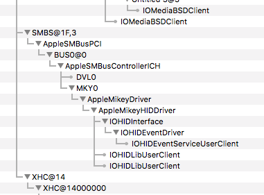

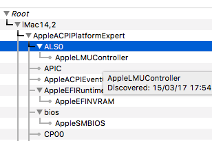

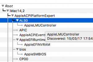

MaLd0n Posted March 15, 2017 Share Posted March 15, 2017 vou testar com esses 3 patches SMBUS não precisa injetar o id Eu uso smbios iMac 14,2 justamente pra aplicar os patches baseados nas tabelas e ioreg Apple, carregar as mesmas kexts de um apple, pena que isso hoje em dia pra maioria não tem mais valor Veja Device Als0 / LMU EC HDMI Full SMBUS com MIkey driver e muitos outros, na minha assinatura tem uns links quem é das antigas aqui na cena dá valor a um bom DSDT Rsrsrsrs Vou fazer os testes aqui, ver o que acontece com esses 3 patches 2 Link to comment https://www.insanelymac.com/forum/topic/320502-macos-10124/page/2/#findComment-2385155 Share on other sites More sharing options...
MaLd0n Posted March 15, 2017 Share Posted March 15, 2017 @Fergarth, funciona muito bem, vou compilar a kext do Pike pra ver se está gerando C3, o desempenho continuou o mesmo. 1 Link to comment https://www.insanelymac.com/forum/topic/320502-macos-10124/page/2/#findComment-2385210 Share on other sites More sharing options...
MaLd0n Posted March 15, 2017 Share Posted March 15, 2017 Tranquilo! Funciona muito bem e gerando C3. Valeu, @Fergarth! 1 Link to comment https://www.insanelymac.com/forum/topic/320502-macos-10124/page/2/#findComment-2385233 Share on other sites More sharing options...

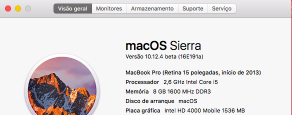

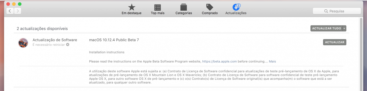

Fergarth Posted March 16, 2017 Share Posted March 16, 2017 12.4 Beta 7 build 16E191a 3 Link to comment https://www.insanelymac.com/forum/topic/320502-macos-10124/page/2/#findComment-2385569 Share on other sites More sharing options...

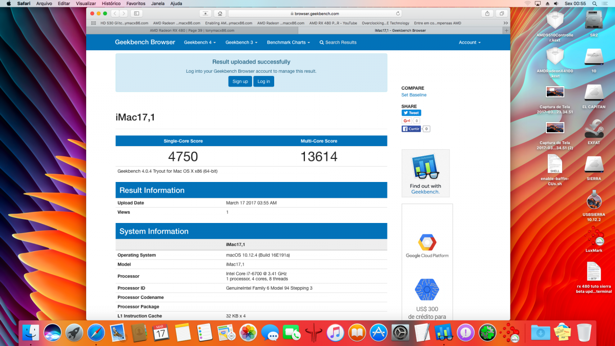

Max.1974 Posted March 17, 2017 Share Posted March 17, 2017 10.12.4 Beta 7 1 Link to comment https://www.insanelymac.com/forum/topic/320502-macos-10124/page/2/#findComment-2385981 Share on other sites More sharing options...

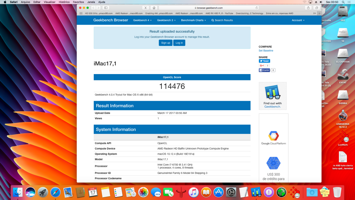

MaLd0n Posted March 17, 2017 Share Posted March 17, 2017 Max, roda com o geekbenck 3.4.1 e veja qual o resultado. Link to comment https://www.insanelymac.com/forum/topic/320502-macos-10124/page/2/#findComment-2386100 Share on other sites More sharing options...

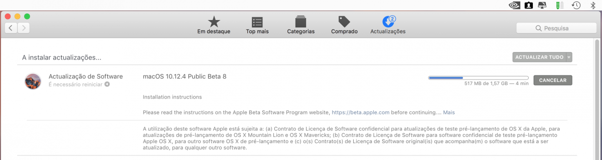

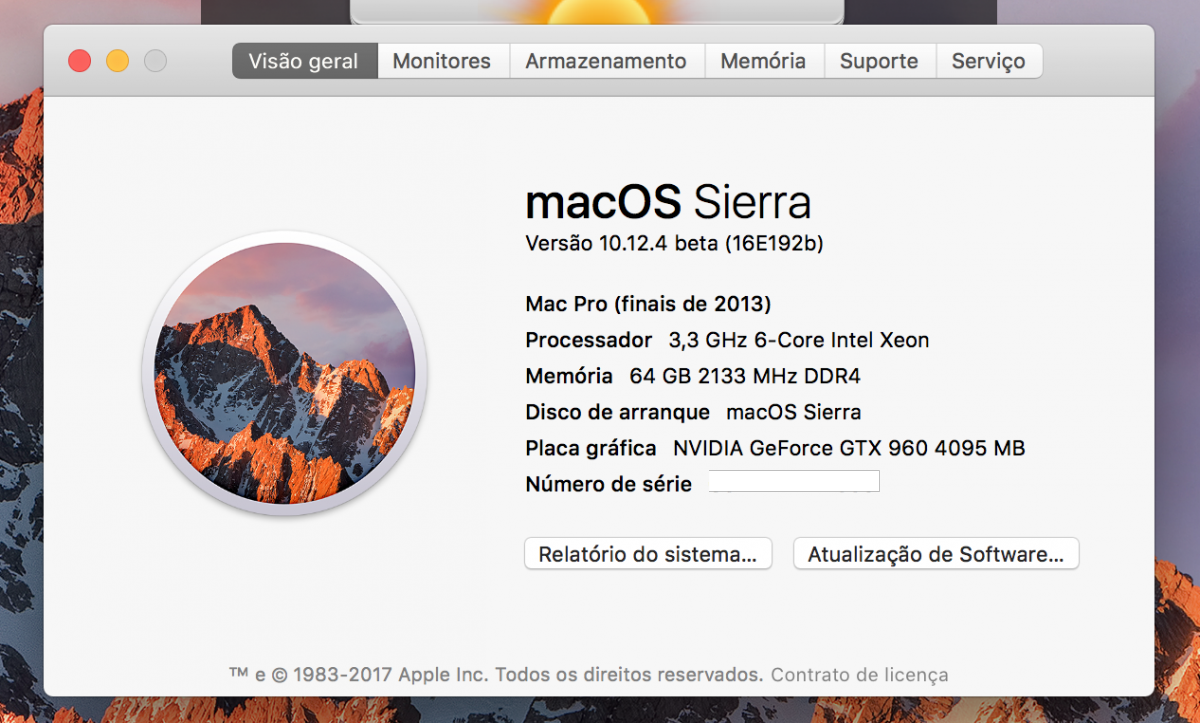

Fergarth Posted March 20, 2017 Share Posted March 20, 2017 Sierra 10.12.4 beta 8 (16E192b) Link to comment https://www.insanelymac.com/forum/topic/320502-macos-10124/page/2/#findComment-2388086 Share on other sites More sharing options...

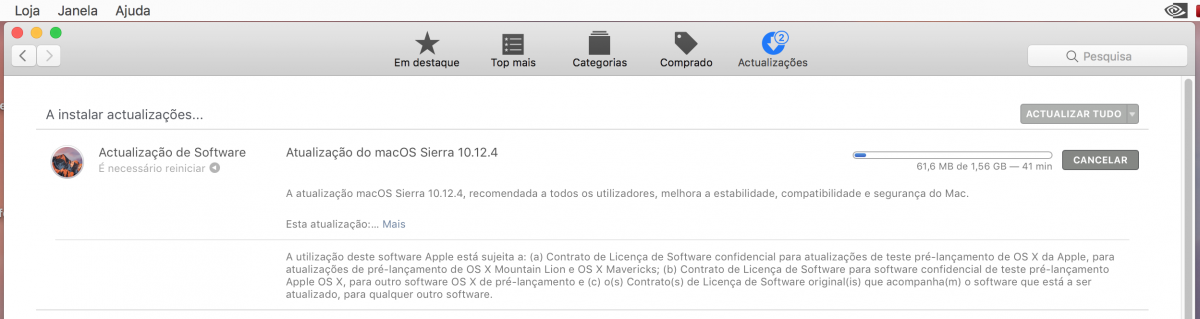

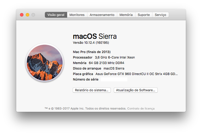

Fergarth Posted March 27, 2017 Share Posted March 27, 2017 MacOS Sierra 10.12.4 Final na AppStore! Vá lá Nvidia, despachem-se! 3 Link to comment https://www.insanelymac.com/forum/topic/320502-macos-10124/page/2/#findComment-2392572 Share on other sites More sharing options...
