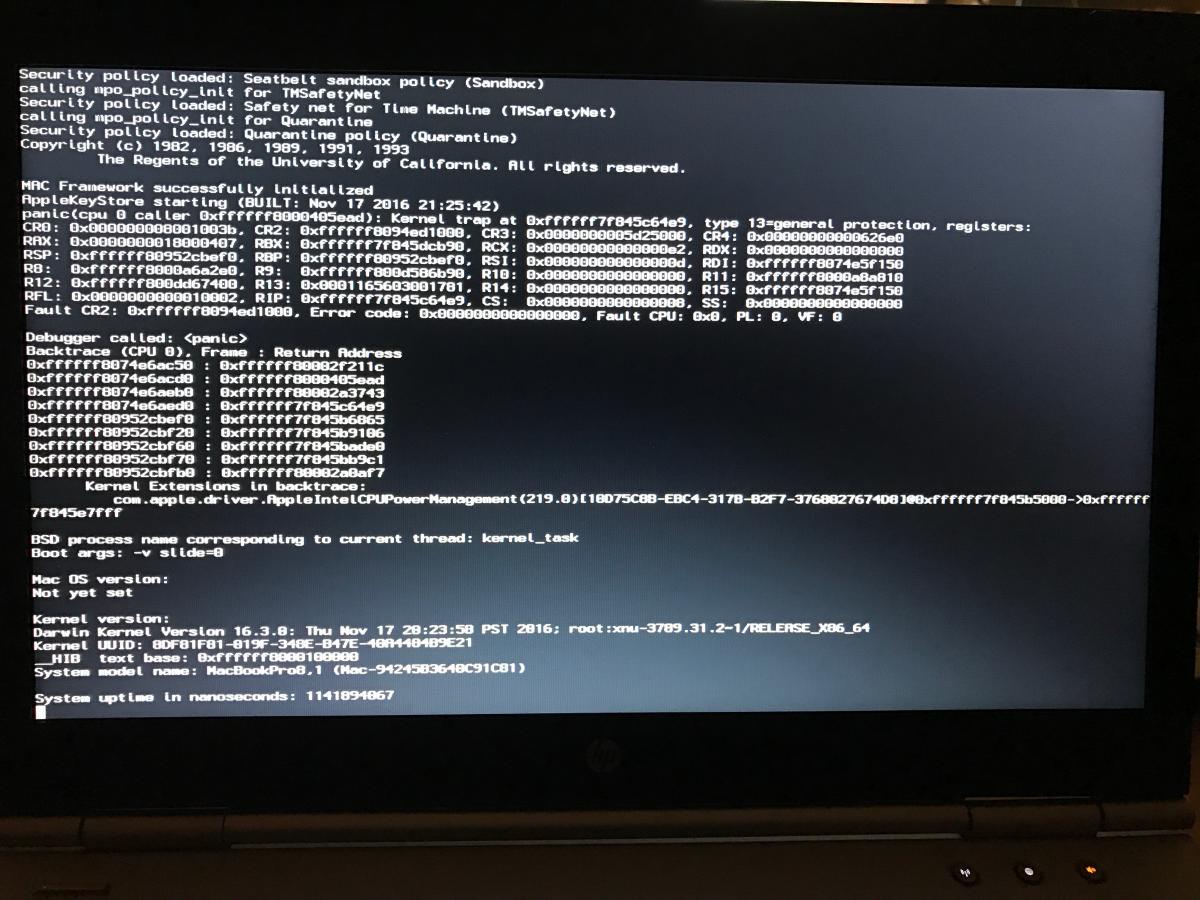

andreabonfadini Posted January 15, 2017 Share Posted January 15, 2017 Dopo aver seguito la guida su questo sito per creare l'USB mi ritrovo con questa schermata durante il boot: Il portatile su cui sto tentando di installare Sierra e' un elitebook 8460p con i5-2520m e grafica intel HD3000. Avete suggerimenti? grazie Link to comment https://www.insanelymac.com/forum/topic/320211-kernel-panic-durante-installazione-su-hp-elitebook-8460p/ Share on other sites More sharing options...
gengik84 Posted January 15, 2017 Share Posted January 15, 2017 metti il flag su ASUS AICPUPM Disabilita i fix acpi sia old che new way Link to comment https://www.insanelymac.com/forum/topic/320211-kernel-panic-durante-installazione-su-hp-elitebook-8460p/#findComment-2349749 Share on other sites More sharing options...

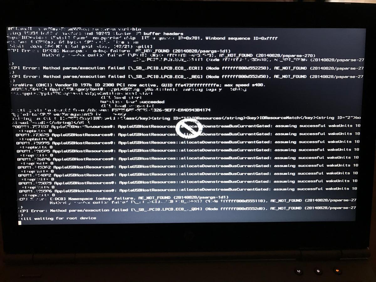

andreabonfadini Posted January 15, 2017 Author Share Posted January 15, 2017 Ho attivato il flag e disabilitato tutti i fix nelle due schede (old way e new way) purtroppo la schermata ora e' la seguente: Link to comment https://www.insanelymac.com/forum/topic/320211-kernel-panic-durante-installazione-su-hp-elitebook-8460p/#findComment-2349864 Share on other sites More sharing options...
gengik84 Posted January 15, 2017 Share Posted January 15, 2017 posta la cartella clover Collegati alla porta usb sulla destra del portatile... Ho lo stesso modello, quelle sulla sinistra sono Nec e non sono compatibili Link to comment https://www.insanelymac.com/forum/topic/320211-kernel-panic-durante-installazione-su-hp-elitebook-8460p/#findComment-2349869 Share on other sites More sharing options...
andreabonfadini Posted January 15, 2017 Author Share Posted January 15, 2017 Usando la porta usb a destra l'installazione e' finalmente partita! l'unico problema ora e' il touchpad che non funziona e che non mi permette di installare sierra sull'ssd. come posso risolvere questo problema? grazie ancora Link to comment https://www.insanelymac.com/forum/topic/320211-kernel-panic-durante-installazione-su-hp-elitebook-8460p/#findComment-2349927 Share on other sites More sharing options...
