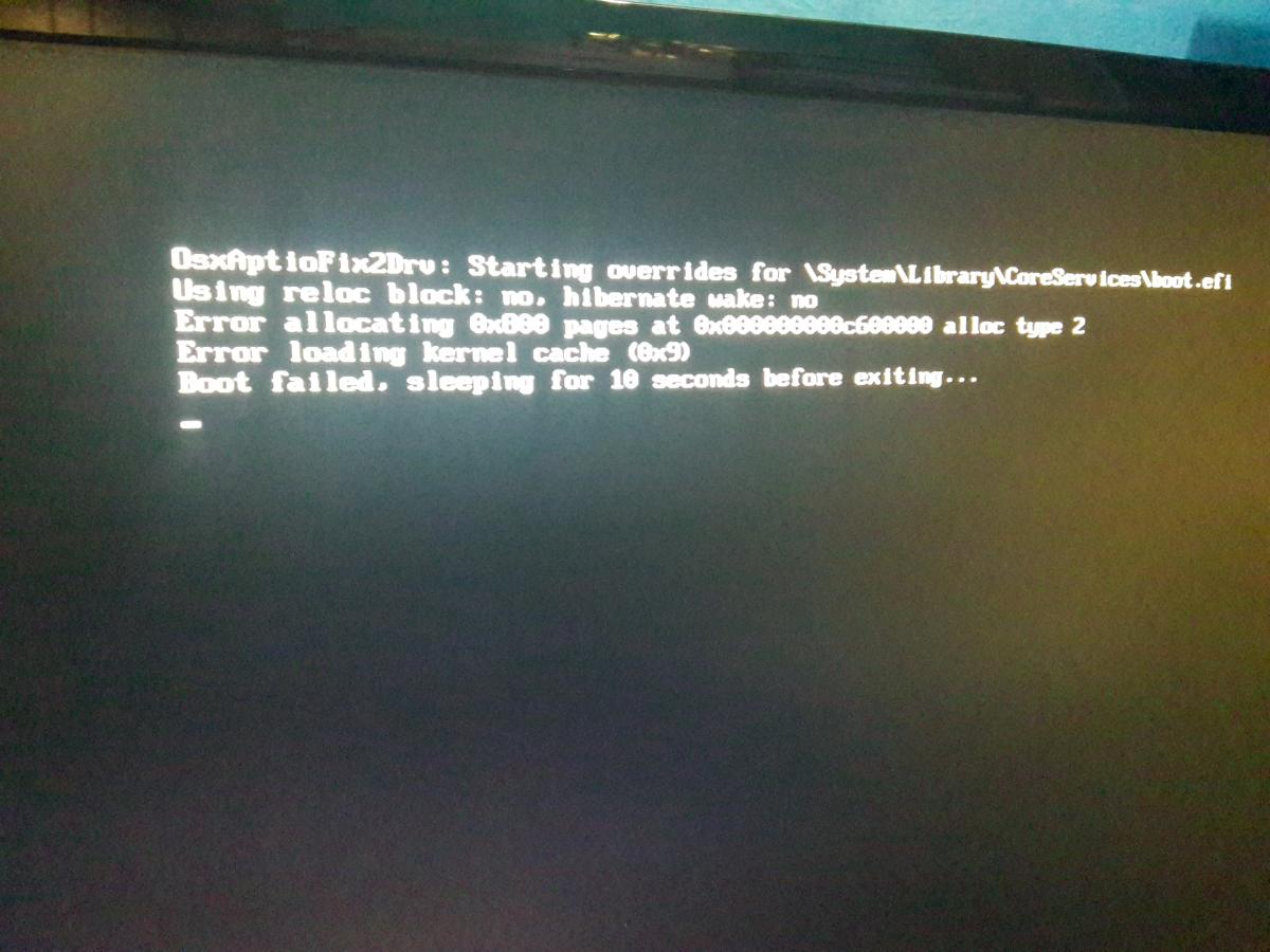

Maikol1990 Posted December 26, 2016 Author Share Posted December 26, 2016 Ciao netgear grazie per la risposta,dunque sono riuscito ad avviare il tutto da hdd.. il problema è che non sempre si avvia.. poi cambiando qualcosa sulla scheda grafica in cover parte... a volte con inject nvidia e a volte con inject ide .. la mia scheda grafica non ha bisogno di webdriver per fortuna.. quando non parte mi esce la scritta osxaptifix2drv relock 000000000 hai presente? Link to comment https://www.insanelymac.com/forum/topic/319623-installare-clover-si-hdd-el-capitan/#findComment-2339726 Share on other sites More sharing options...
Maikol1990 Posted December 26, 2016 Author Share Posted December 26, 2016 Ecco Link to comment https://www.insanelymac.com/forum/topic/319623-installare-clover-si-hdd-el-capitan/#findComment-2339754 Share on other sites More sharing options...
netgear Posted December 26, 2016 Share Posted December 26, 2016 Ma se usi OsxAptioFixDrv che fa... Link to comment https://www.insanelymac.com/forum/topic/319623-installare-clover-si-hdd-el-capitan/#findComment-2339756 Share on other sites More sharing options...

netgear Posted December 26, 2016 Share Posted December 26, 2016 Al posto di OsxAptioFix2Drv, non insieme. Link to comment https://www.insanelymac.com/forum/topic/319623-installare-clover-si-hdd-el-capitan/#findComment-2339772 Share on other sites More sharing options...
Maikol1990 Posted December 26, 2016 Author Share Posted December 26, 2016 Ora con osxaptiofixdrv va meglio..anche se a volte quando lo avvio va in kernel nanoseconds vedevo mettrere inject nvidia..ma solo a volte.. Link to comment https://www.insanelymac.com/forum/topic/319623-installare-clover-si-hdd-el-capitan/#findComment-2339774 Share on other sites More sharing options...
netgear Posted December 26, 2016 Share Posted December 26, 2016 Quello è un altro problema, devi vedere il KP a cos'è associato, la tua video GTS 450 è una Fermi, mi pare che quando l'ho usata ho dovuto optare per i WebDriver perché non mi faceva ad esempio il cambio risoluzione ed altre piccole problematiche. Comunque dopo ogni modifica che fai testa la nuova situazione senza provare subito altre cose che potrebbero confondere la cosa... Ma la macchina è settata correttamente, Audio ALC887 dovrebbe andare con i driver Apple, a meno di problemi particolari, SMBIOS 12.2 nel tuo caso... Che vuol dire per la video devo mettere la spunta Inject NVidia solo a volte ... Link to comment https://www.insanelymac.com/forum/topic/319623-installare-clover-si-hdd-el-capitan/#findComment-2339777 Share on other sites More sharing options...
