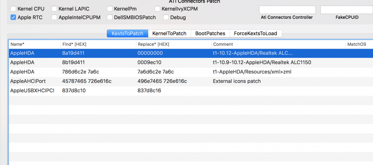

gengik84 Posted January 23, 2017 Share Posted January 23, 2017 sul config hai una patch...disattivata...riferita al port limit... dovresti abilitare quella e riprovare insieme a usbinjectall se vuoi... Link to comment https://www.insanelymac.com/forum/topic/319163-problema-usb3-gigabyte-z97-d3h-rev12-sierra/page/2/#findComment-2355047 Share on other sites More sharing options...

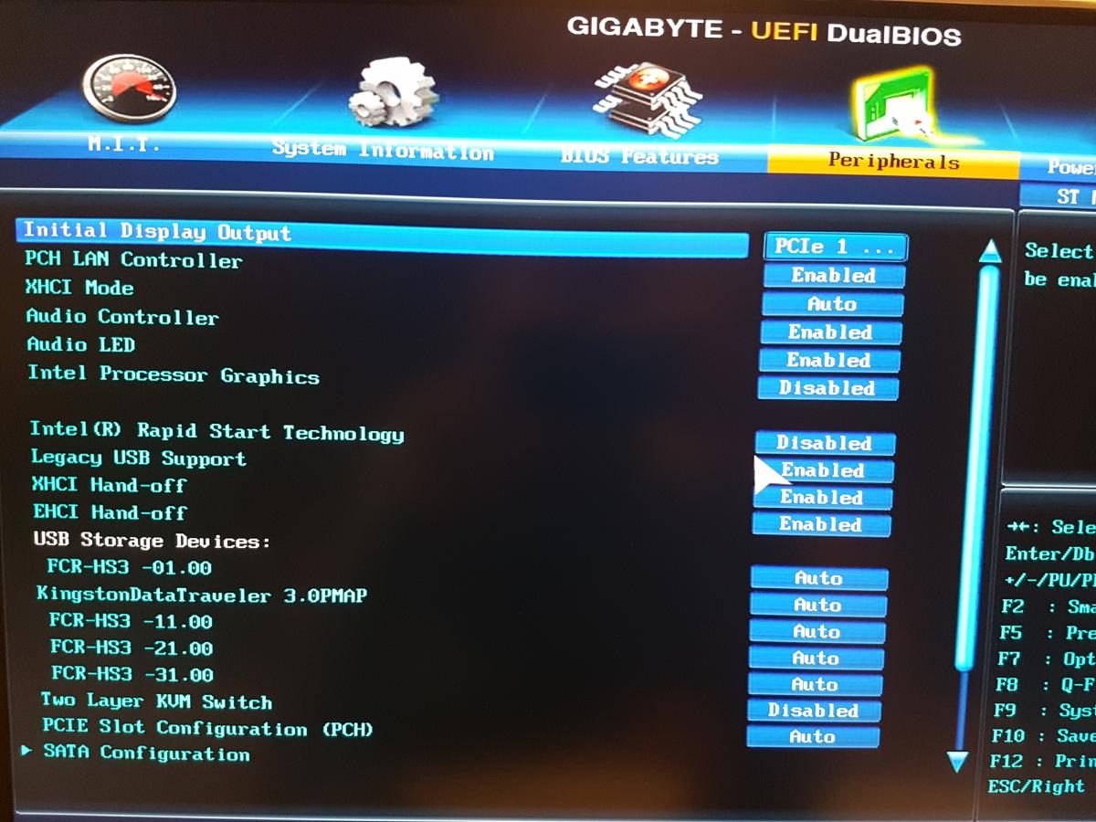

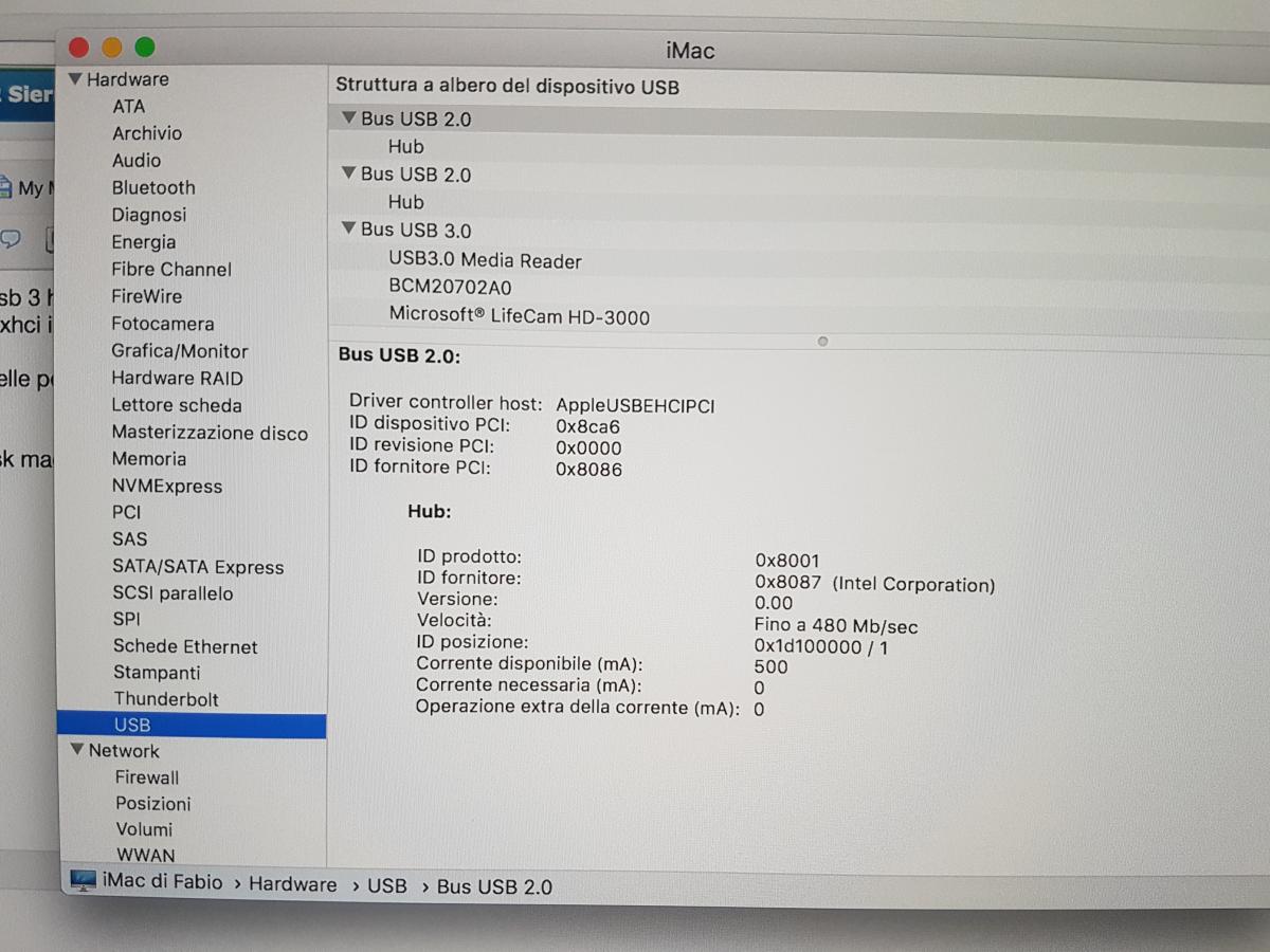

blueyes90 Posted January 23, 2017 Author Share Posted January 23, 2017 Assurdo..è saltata la luce e dopo il riavvio le porte usb 3 hanno ripreso a non funzionare. Jolly di quali parametri parli? ho abilitato xhci ehci , xhci impostato su auto. Non so se può essere utile... il mac vede collegati delle perififeriche(di cui una sicuramente usb3,il media reader) a un bus usb3 , mentre in realtà il media reader usb3 è collegato a una porta usb2 di un pannello laterale! Ricapitolando nel pc oltre alle porte standard della sk madre ci sono due pannelli con 2 porte usb ciascuno,un pannello è usb3 l altro usb2 Link to comment https://www.insanelymac.com/forum/topic/319163-problema-usb3-gigabyte-z97-d3h-rev12-sierra/page/2/#findComment-2355075 Share on other sites More sharing options...

blueyes90 Posted January 23, 2017 Author Share Posted January 23, 2017 Non ancora,perchè scollengando il frontalino sembravano tutte funzionare! Dove si trova la voce da modificare? Link to comment https://www.insanelymac.com/forum/topic/319163-problema-usb3-gigabyte-z97-d3h-rev12-sierra/page/2/#findComment-2355099 Share on other sites More sharing options...
gengik84 Posted January 23, 2017 Share Posted January 23, 2017 Kernel and kext patches/kext to patch Link to comment https://www.insanelymac.com/forum/topic/319163-problema-usb3-gigabyte-z97-d3h-rev12-sierra/page/2/#findComment-2355101 Share on other sites More sharing options...

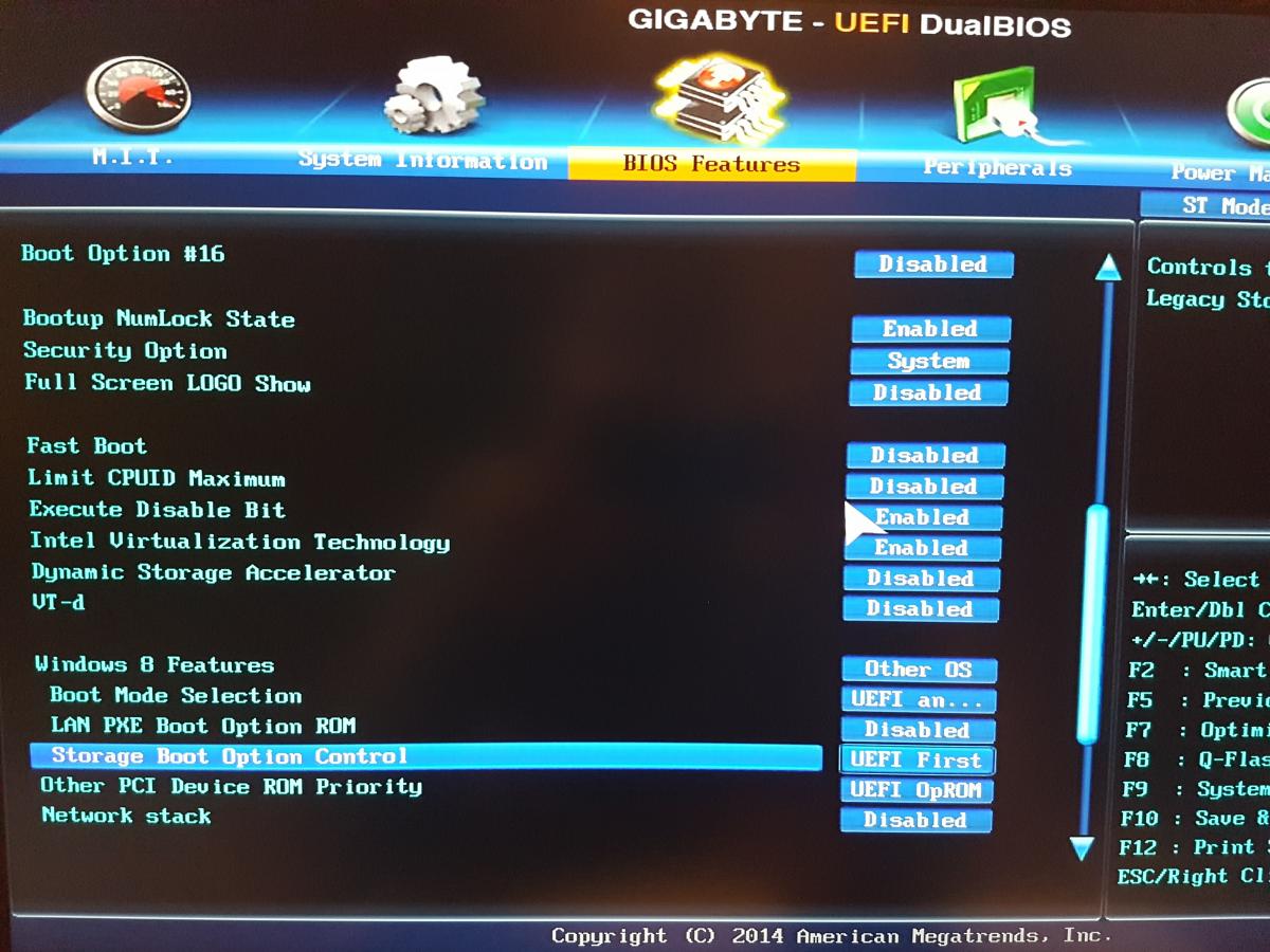

blueyes90 Posted January 23, 2017 Author Share Posted January 23, 2017 perfetto funzionaa grazie mille! Allego 2screen del bios per sapere se è tutto ok Link to comment https://www.insanelymac.com/forum/topic/319163-problema-usb3-gigabyte-z97-d3h-rev12-sierra/page/2/#findComment-2355126 Share on other sites More sharing options...

gengik84 Posted October 23, 2017 Share Posted October 23, 2017 Devi aggiungere la nuova patch per le usb Kext: AppleUSBXHCIPCI Find: 837D8C10 Replace: 837D8C16 1 Link to comment https://www.insanelymac.com/forum/topic/319163-problema-usb3-gigabyte-z97-d3h-rev12-sierra/page/2/#findComment-2521321 Share on other sites More sharing options...

foskvs Posted October 23, 2017 Share Posted October 23, 2017 Un altro appunto, anche se passo per pignolo. In kernel and kext patches, se metti matchOS 10.12.x, togli la spunta da disable. La patch verrà usata se avvierai sierra. Non verrà usata sulle altre versioni. 1 Link to comment https://www.insanelymac.com/forum/topic/319163-problema-usb3-gigabyte-z97-d3h-rev12-sierra/page/2/#findComment-2521381 Share on other sites More sharing options...

gengik84 Posted October 23, 2017 Share Posted October 23, 2017 Togli tutte le patch relative a AppleHDA e il kext Realtek dalla EFI i nuovi kext mettili in EFI non installarli... 1 Link to comment https://www.insanelymac.com/forum/topic/319163-problema-usb3-gigabyte-z97-d3h-rev12-sierra/page/2/#findComment-2521387 Share on other sites More sharing options...
