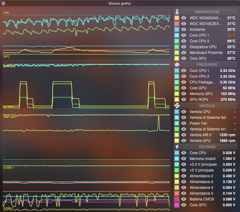

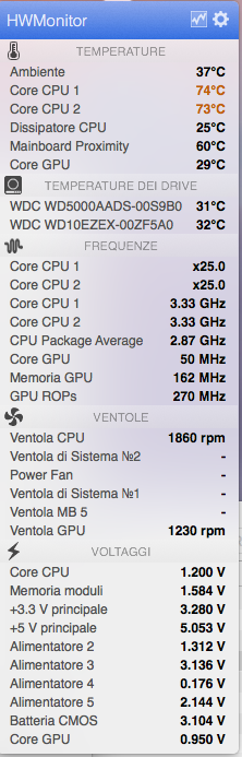

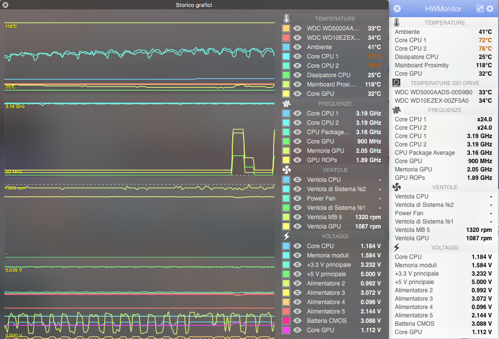

fischietto Posted December 15, 2016 Author Share Posted December 15, 2016 No non lo vede. Ora ho riavviato senza DSDT.aml ma togliendo Generate P/C states come mi hai consigliato sembra che le temperature siano leggermente più basse (non raggiunge i 75° sotto stress) HWMonitor passa da x9 a x25 in continuazione, ho notato che alcune volte anche a x24 ma stranamente la ventola è passata da MB5 a CPU. C'è un sistema per installare Intel® Power Gadget con la mia CPU Link to comment https://www.insanelymac.com/forum/topic/319034-problemi-con-sierra-e-gtx-550-ti/page/2/#findComment-2334875 Share on other sites More sharing options...

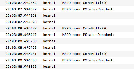

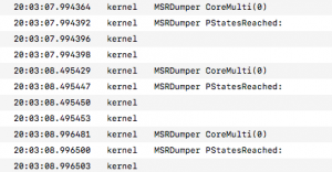

fischietto Posted December 15, 2016 Author Share Posted December 15, 2016 Bios = AWARD con il tuo config e il mio DSDT non riconosce il dongle. Cosa posso usare per verificare lo Speed Step. Ho provato con: Intel Power Gadget = non riconosce il mio i5 650 DPCIManager = non funziona con Sierra Non so se ho fatto bene, ma ho provato a verificare SpeedStep con MSRDumper.kext vedi allegato Come posso fare la patch al mio DSDT??? Link to comment https://www.insanelymac.com/forum/topic/319034-problemi-con-sierra-e-gtx-550-ti/page/2/#findComment-2334933 Share on other sites More sharing options...
Jolly Posted December 15, 2016 Share Posted December 15, 2016 Provo a vedere cosa trovo, perchè le patch solite non vengono prese, probabilmente a causa della versione del bios Prova a usare il tuo DSDT con il config precedente, è un controsenso ma vedi come si comporta il sistema. Prova a vedere anche con HWMonitor, se ricordo ha anche una modalità grafica, si sceglie schiacciando un simbolo a forma di grafico 1 Link to comment https://www.insanelymac.com/forum/topic/319034-problemi-con-sierra-e-gtx-550-ti/page/2/#findComment-2335020 Share on other sites More sharing options...

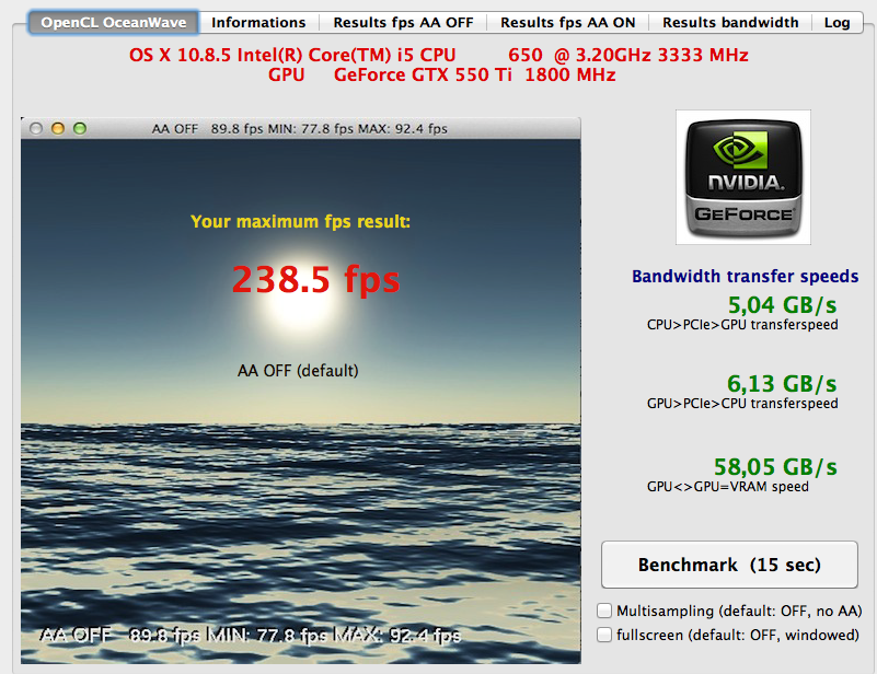

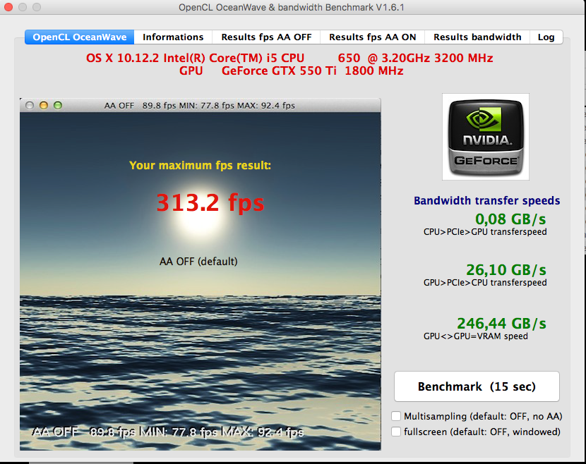

fischietto Posted December 16, 2016 Author Share Posted December 16, 2016 Eccomi... ho fatto le prove: il mio config iniziale ma con SMBIOS 11,2 come mi hai suggerito e con il mio dsdt RISULTATO: non noto differenze rispetto al tuo config (quello con ACPI tutto disabilitato) il dongle logitech continua a non funzionare ho avviato con i webdriver e il test con OceanWave funziona, ma con strani risultati Mlion=238,5 -- Sierra: 313,2 e ci sono sempre gli artefatti e il pc fa il logout a caso ti allego i file config.plist.zip Link to comment https://www.insanelymac.com/forum/topic/319034-problemi-con-sierra-e-gtx-550-ti/page/2/#findComment-2335422 Share on other sites More sharing options...

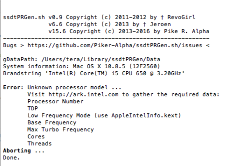

fischietto Posted December 18, 2016 Author Share Posted December 18, 2016 Sì già provato, allego il risultato, non ho capito se posso aggiungere o modificare i dati del mio processore allo script Link to comment https://www.insanelymac.com/forum/topic/319034-problemi-con-sierra-e-gtx-550-ti/page/2/#findComment-2336265 Share on other sites More sharing options...
gengik84 Posted December 18, 2016 Share Posted December 18, 2016 Prova ssdt allegato, vedi se può aiutarti... Non devi avere i generate C e P states sul config SSDT.aml.zip Link to comment https://www.insanelymac.com/forum/topic/319034-problemi-con-sierra-e-gtx-550-ti/page/2/#findComment-2336273 Share on other sites More sharing options...

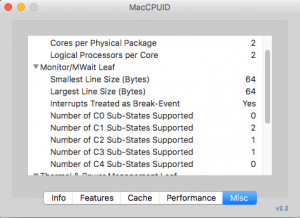

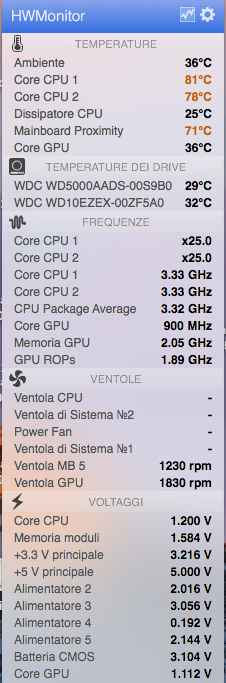

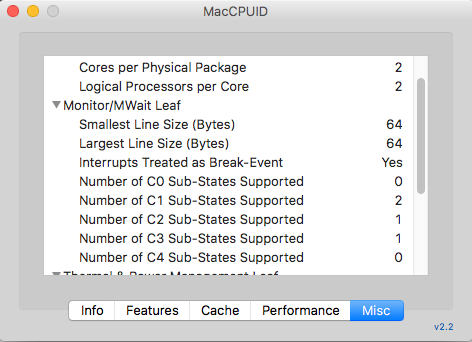

fischietto Posted December 18, 2016 Author Share Posted December 18, 2016 Ok ora si avvia, ma sempre solo 2 stati e le temperature sono salite, mi sembra strana la temperature di 118° in MB proximity. Per verificare quanti p-state posso usare solo maccpuid, Intel® Power Gadget v3.0.3 non è compatibile. C'è qualche altro sistema... Link to comment https://www.insanelymac.com/forum/topic/319034-problemi-con-sierra-e-gtx-550-ti/page/2/#findComment-2336310 Share on other sites More sharing options...
gengik84 Posted December 18, 2016 Share Posted December 18, 2016 Per le temperature alte potrebbe essere anche colpa relativamente dei sensor di Fake Curiosità....quale versione stai usando? Link to comment https://www.insanelymac.com/forum/topic/319034-problemi-con-sierra-e-gtx-550-ti/page/2/#findComment-2336313 Share on other sites More sharing options...

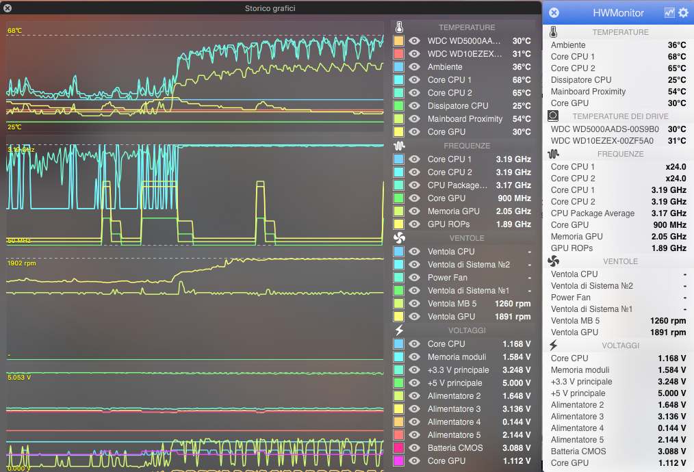

fischietto Posted December 18, 2016 Author Share Posted December 18, 2016 Sto usando l'ultima la 6.22.1416. Ho provato e creare l'SSDT con MaciASL visto che ssdtPRGen.sh non funziona, ti allego il file. Pensi che posso metterlo e provarlo con il config allegato? config.plist.zip SSDT.aml.zip Link to comment https://www.insanelymac.com/forum/topic/319034-problemi-con-sierra-e-gtx-550-ti/page/2/#findComment-2336327 Share on other sites More sharing options...
gengik84 Posted December 18, 2016 Share Posted December 18, 2016 Si puoi usare quel config anche se abbinato con un dsdt non va bene.. Link to comment https://www.insanelymac.com/forum/topic/319034-problemi-con-sierra-e-gtx-550-ti/page/2/#findComment-2336336 Share on other sites More sharing options...
fischietto Posted December 18, 2016 Author Share Posted December 18, 2016 Sembra essersi stabilizzato, sotto stress arriva massimo a 72°, anche la temperatura in MB proximity sembra corretta. Ma credo di avere sempre solo 2 States, giusto? Link to comment https://www.insanelymac.com/forum/topic/319034-problemi-con-sierra-e-gtx-550-ti/page/2/#findComment-2336376 Share on other sites More sharing options...
gengik84 Posted December 18, 2016 Share Posted December 18, 2016 Alcuni step è normale non vederli...sono gestiti dal firmware Intel nativamente Link to comment https://www.insanelymac.com/forum/topic/319034-problemi-con-sierra-e-gtx-550-ti/page/2/#findComment-2336378 Share on other sites More sharing options...
