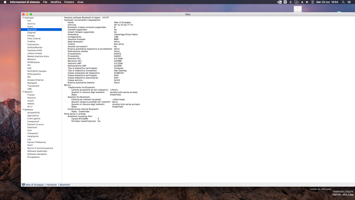

DS-1 Posted November 23, 2016 Author Share Posted November 23, 2016 Provati i kext da te linkati, ho usato sia il PATCHRAM2 che il NONPATCHRAM2 in accoppiata con FIRMWAREDATA (10.11+ RAM2 e FIRMWAREDATA perchè li ho messi nella cartella kext di Clover), ma il problema di non rilevamento delle periferiche purtroppo rimane. Link to comment https://www.insanelymac.com/forum/topic/318267-modulo-bluetooth-40-non-rileva-periferiche/#findComment-2323731 Share on other sites More sharing options...
gengik84 Posted November 23, 2016 Share Posted November 23, 2016 hai controllato che bluethooth hai? Link to comment https://www.insanelymac.com/forum/topic/318267-modulo-bluetooth-40-non-rileva-periferiche/#findComment-2323734 Share on other sites More sharing options...
Jolly Posted November 23, 2016 Share Posted November 23, 2016 E' un cambridge silicon per cui i brcm non funzionano. Su Apple forum hanno risolto iniettando i dati direttamente nel /IOBluetoothFamily.kext se lo passa proviamo prima a vedere se funziona e poi si potrebbe iniettare il tutto con clover Ad una lettura più attenta, non è lo stesso modello e mi sa che il suo non è compatibile Link to comment https://www.insanelymac.com/forum/topic/318267-modulo-bluetooth-40-non-rileva-periferiche/#findComment-2323745 Share on other sites More sharing options...
