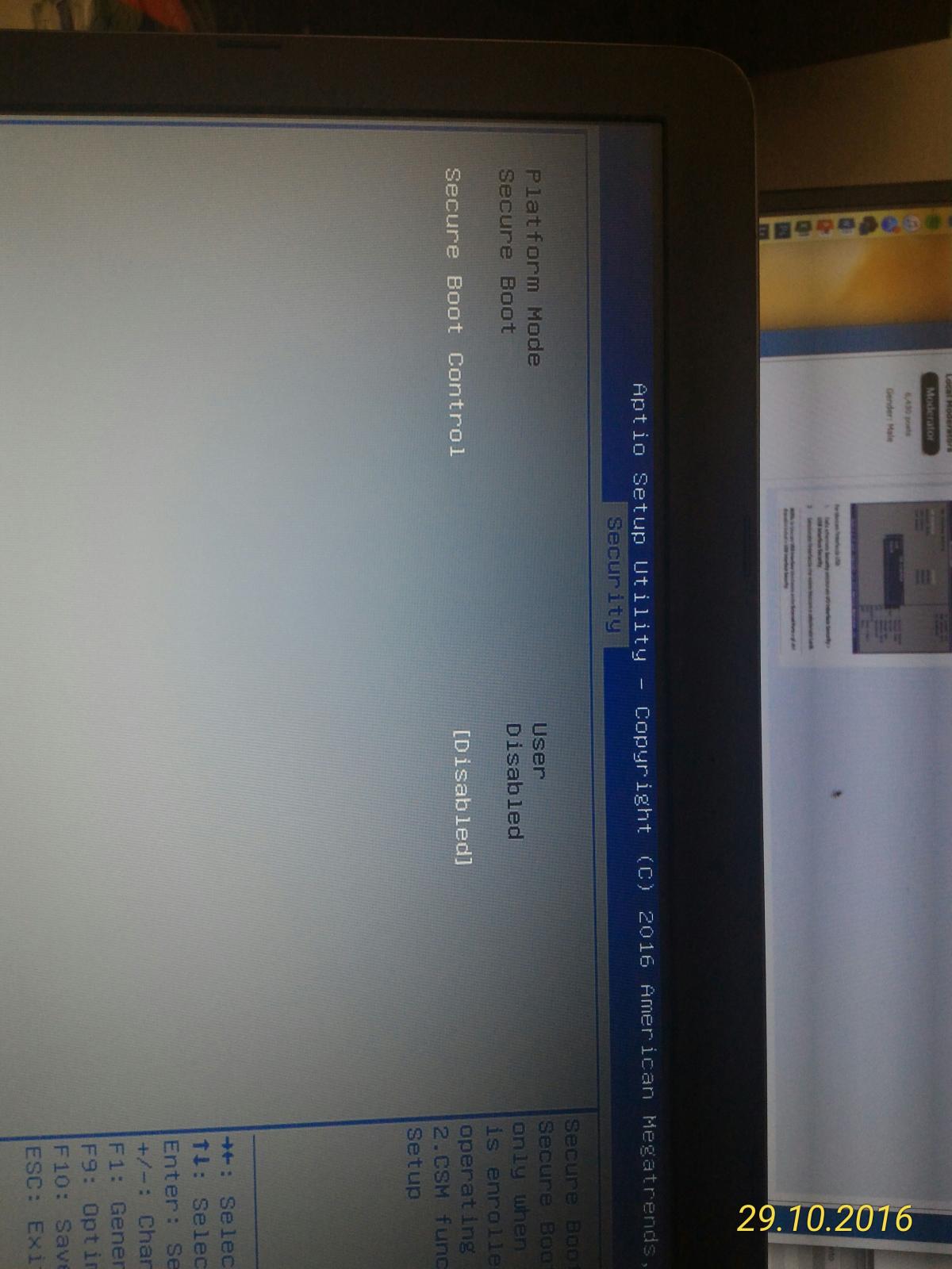

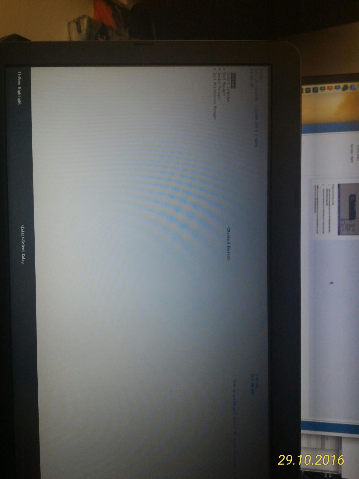

Naos Posted October 29, 2016 Author Share Posted October 29, 2016 Il problema del riconoscimento della USB l'ho risolto. Nel BIOS era inserito un comando "Secure Boot Control" che dopo averlo disabilitato come da foto ha riconosciuto la usb. Ora però quando selezione la USB al Boot la procedura parte e mi compare la questa seconda schermata. Cosa ho sbagliato? Link to comment https://www.insanelymac.com/forum/topic/317368-aiuto-boot-con-usb-non-riconisciuta/#findComment-2309073 Share on other sites More sharing options...
Jolly Posted October 29, 2016 Share Posted October 29, 2016 Prova a rifare la pendrive, magari segui il metodo in firma a gengik. Comunque quell'errore significa che il file di boot viene caricato, ma che il processo non trova il file CloverX64.efi. Link to comment https://www.insanelymac.com/forum/topic/317368-aiuto-boot-con-usb-non-riconisciuta/#findComment-2309074 Share on other sites More sharing options...
Naos Posted October 29, 2016 Author Share Posted October 29, 2016 In effetti il problema è proprio quello. Non riesce a trovare ilfile path e non riesco dal bios ad aggiungerlo manualmente Link to comment https://www.insanelymac.com/forum/topic/317368-aiuto-boot-con-usb-non-riconisciuta/#findComment-2309109 Share on other sites More sharing options...

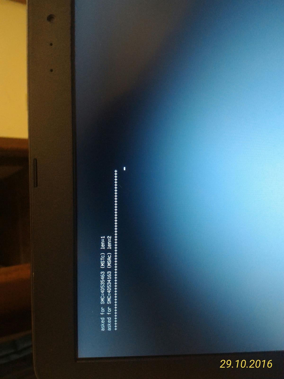

Naos Posted October 29, 2016 Author Share Posted October 29, 2016 Piccolo aggiornamento. Sono riuscito a far partire Clover anche se solo su di una pennetta formattata in FAT32. Avvio la pennetta selezione la partizione ma il tutto si blocca alla schermata in allegato. Allego il config. Nella cartella Volume/EFI/CLOVER/KEXTS/OTHER ho inserito solo il fakeSMC config.plist.zip Link to comment https://www.insanelymac.com/forum/topic/317368-aiuto-boot-con-usb-non-riconisciuta/#findComment-2309199 Share on other sites More sharing options...
gengik84 Posted October 29, 2016 Share Posted October 29, 2016 Cancella il contenuto della EFI della usb... Reinstalla clover in uefi come da mia guida in firma e poi sostituisci il config con quello allegatoconfig.plist.zip Fake devi metterlo in ...kext/10.12 Link to comment https://www.insanelymac.com/forum/topic/317368-aiuto-boot-con-usb-non-riconisciuta/#findComment-2309203 Share on other sites More sharing options...

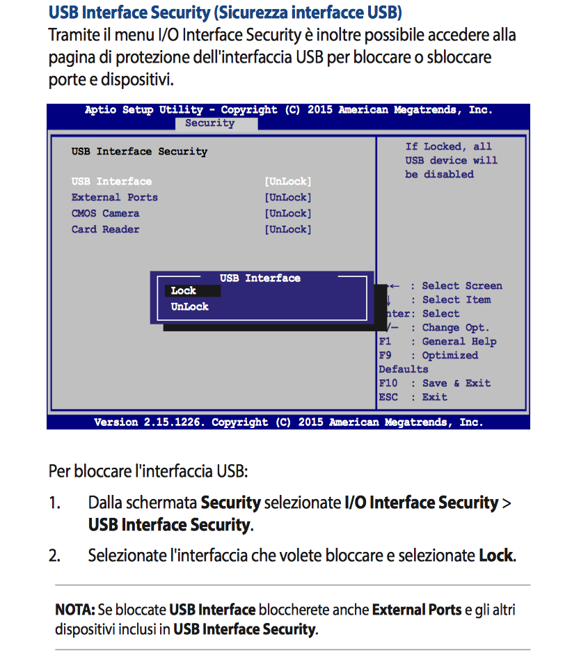

Naos Posted October 29, 2016 Author Share Posted October 29, 2016 Ho fatto come hai detto. Adesso invece di bloccarsi su quella scritta si riavvia Link to comment https://www.insanelymac.com/forum/topic/317368-aiuto-boot-con-usb-non-riconisciuta/#findComment-2309232 Share on other sites More sharing options...
gengik84 Posted October 29, 2016 Share Posted October 29, 2016 posta la foto del verbose prima del riavvio Link to comment https://www.insanelymac.com/forum/topic/317368-aiuto-boot-con-usb-non-riconisciuta/#findComment-2309235 Share on other sites More sharing options...
Naos Posted October 29, 2016 Author Share Posted October 29, 2016 non parte il verbose. Carica quella schermata che ho postato e poi si riavvia Link to comment https://www.insanelymac.com/forum/topic/317368-aiuto-boot-con-usb-non-riconisciuta/#findComment-2309275 Share on other sites More sharing options...
