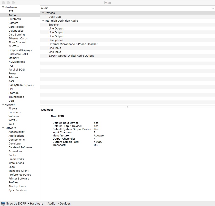

Mich Golden Posted January 15, 2017 Share Posted January 15, 2017 Ho messo la nuova DSDT ma nelle impostazioni / audio non riesco a selezionare interno Audio scheda audio ... si vede solo la mia DUET esterno. So che il chipset VIA Audio 2021 è difficile da attivare in OSX e per questo non ho mai usato, ma ora ho bisogno di utilizzarlo per registrare alcune voci. Qualsiasi altra idea di provare? Link to comment https://www.insanelymac.com/forum/topic/316998-successo-sierra-su-ga-z77-d3h/page/6/#findComment-2349615 Share on other sites More sharing options...

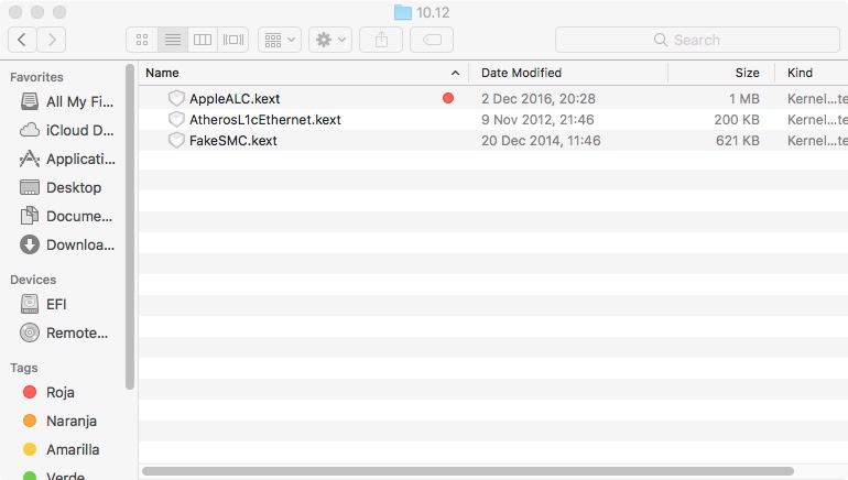

Mich Golden Posted January 15, 2017 Share Posted January 15, 2017 Non so se AppleHDA è originale, perché non so che cosa è AppleHDA. Mi dispiace per questo. Ho attaccato 2 immagini, una delle quali mostra la mia cartella kext dove si può vedere Atheros per la kext LAN, FakeSMC e AppleALC. Dopo staccato il mio USB esterno e riavviare ancora nessun dispositivo audio interno nelle impostazioni. Grazie. Link to comment https://www.insanelymac.com/forum/topic/316998-successo-sierra-su-ga-z77-d3h/page/6/#findComment-2349630 Share on other sites More sharing options...

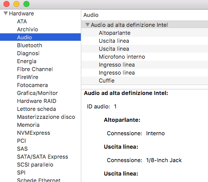

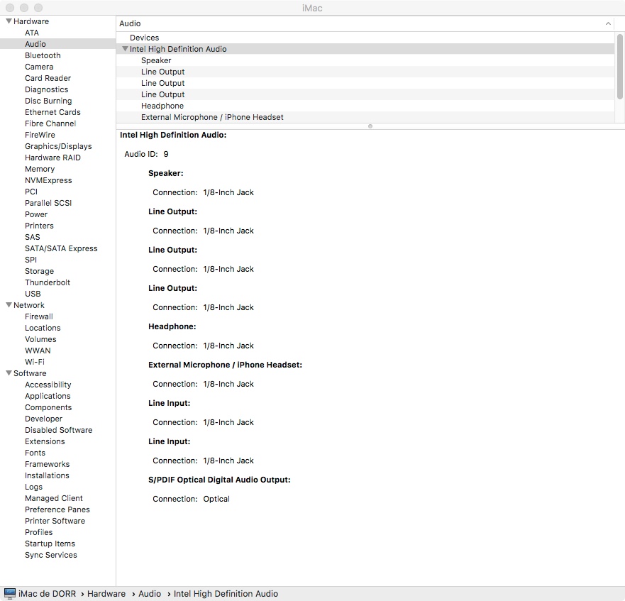

Jolly Posted January 15, 2017 Share Posted January 15, 2017 Información del sistema / Audio, guarda immagine (Qui ID Audio è 1) Link to comment https://www.insanelymac.com/forum/topic/316998-successo-sierra-su-ga-z77-d3h/page/6/#findComment-2349689 Share on other sites More sharing options...

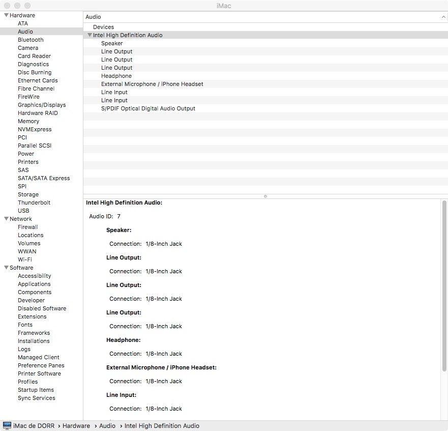

Mich Golden Posted January 15, 2017 Share Posted January 15, 2017 ID Audio Link to comment https://www.insanelymac.com/forum/topic/316998-successo-sierra-su-ga-z77-d3h/page/6/#findComment-2349696 Share on other sites More sharing options...

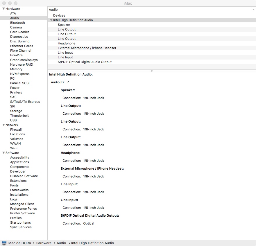

Jolly Posted January 15, 2017 Share Posted January 15, 2017 Edit: Prova prima con AppleALC e il DSDT layout 5, se non funziona procedi con quanto segue Proviamo un'altra strada. Scarica "Easy kext pro": http://www.insanelymac.com/forum/files/file/397-easykext-pro-a-minimal-and-super-fast-kext-installer/ cancella AppleALC in kexts/10.12 DSDT usa DSDT.aml 2 bis Sostituire il config con config.plist 2 Bis Con "Easy kext pro" installare aDummyHDA.kext in S/L/E (System/Library/Extension) Reboot e controlla audio (In Informazioni di sistema / Audio ID-Audio deve essere 7) Se non funziona sostituire DSDT con DSDT.aml 2 tris Reboot e controlla audio (In Informazioni di sistema / Audio ID-Audio deve essere 9) Controlla accuratamente di fare tutti i passaggi Vamos a tratar de otra manera. Descarga "Easy kext pro": http://www.insanelymac.com/forum/files/file/397-easykext-pro-a-minimal-and-super-fast-kext-installer/ Eliminar AppleALC en kexts / 10:12 DSDT utiliza DSDT.aml 2 bis Reemplazar config.plist con config.plist 2 Bis Con "Easy kext pro" instalar aDummyHDA.kext en S/L/E (System / Library / Extensions) Reiniciar y comprobar el audio (en el sistema de información / Audio ID-Audio debe ser 7) Si no funciona sustituir DSDT con DSDT.aml 2 tris Reiniciar y comprobar el audio (en el sistema de información / Audio ID-Audio debe ser 9) Asegúrese de hacer todos los pasos config.plist 2 Bis.zip DSDT.aml 2 tris.zip aDummyHDA.kext.zip DSDT.layout 5.zip Link to comment https://www.insanelymac.com/forum/topic/316998-successo-sierra-su-ga-z77-d3h/page/6/#findComment-2349699 Share on other sites More sharing options...

Mich Golden Posted January 15, 2017 Share Posted January 15, 2017 Prova con DSDT Layout 5 a AppleALC Prova con DSDT 2 BIS e Config.plist 2 stesso risultato di layout 5 Link to comment https://www.insanelymac.com/forum/topic/316998-successo-sierra-su-ga-z77-d3h/page/6/#findComment-2349735 Share on other sites More sharing options...
Jolly Posted January 15, 2017 Share Posted January 15, 2017 Con DSDT Layout 5, ID_Audio 5??? Link to comment https://www.insanelymac.com/forum/topic/316998-successo-sierra-su-ga-z77-d3h/page/6/#findComment-2349752 Share on other sites More sharing options...

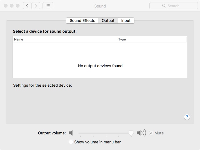

Mich Golden Posted January 15, 2017 Share Posted January 15, 2017 No, ID Audio 7, viene mostrato nella cattura ti ho attaccato prima. E ora ho provato con DSDT Tris e l'ID audio è 9 (vedi cattura), ma nessun dispositivo è disponibile per selezionato nelle impostazioni audio. Ogni altro tentativo? Link to comment https://www.insanelymac.com/forum/topic/316998-successo-sierra-su-ga-z77-d3h/page/6/#findComment-2349765 Share on other sites More sharing options...
