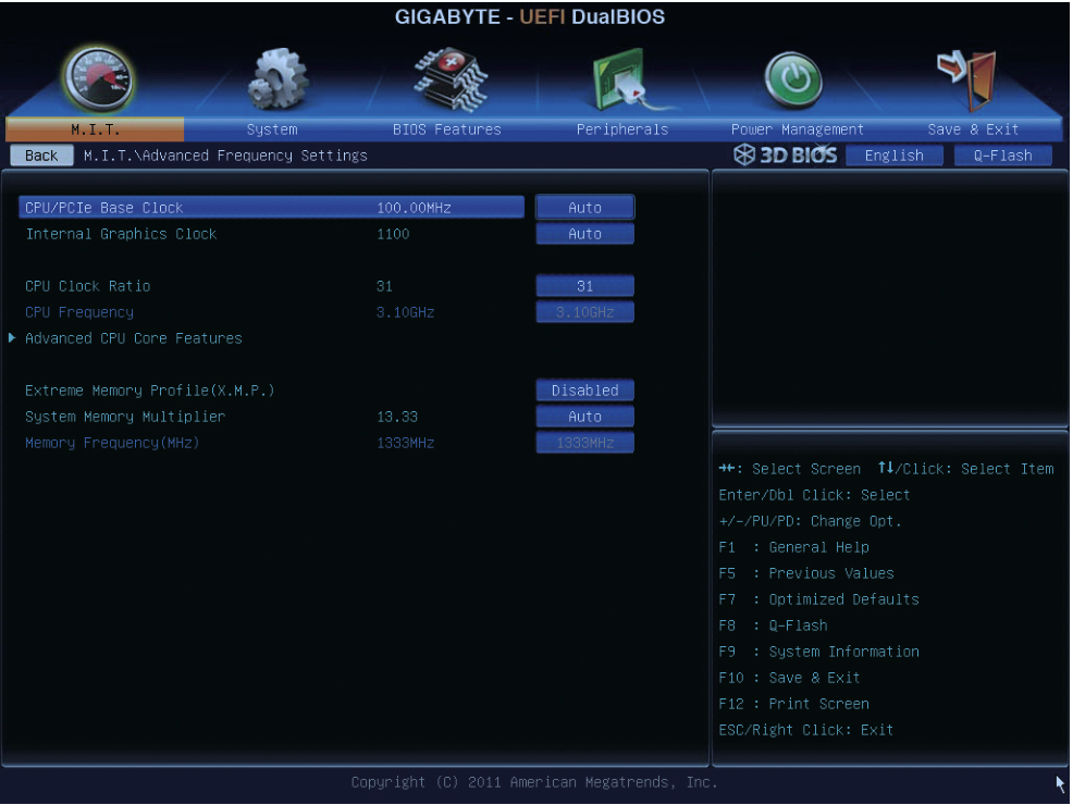

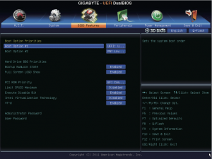

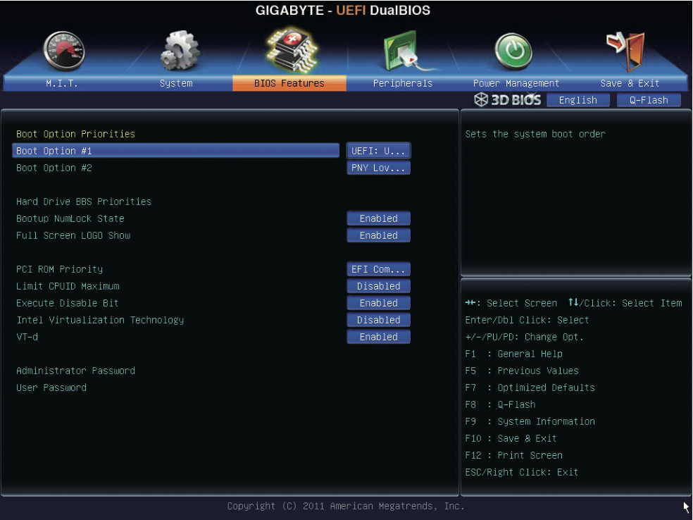

Mich Golden Posted January 14, 2017 Share Posted January 14, 2017 CIAO AMICI!!! WOW!!! Ho speso un sacco di tempo per raggiungere tutti i tuoi istruzioni. Spiegherò dettagliato quello che ho fatto: 1) Nel mio BIOS non posso permettere X.M.P. Profilo. E 'in colore grigio (guarda Screenshot chiamato XMP NON DISPONIBILE. L'unica che posso fare è OVERCLOCCATE manualmente MULTIPLIER MEMORIA DI SISTEMA (controllare la schermata anche) così si muove frequenza della memoria 1333-1600, ma non sono sicuro se SIERRA sta prendendo questi parametri in conto perché, come si può vedere le immagini di sistema supplementari allegate in molti luoghi SIERRA mostra la frequenza di memoria a 1333 MHz invece di 1600 che ho installato nel BIOS. 2) La mia scheda madre non è GA-Z77-D3H, il mio modello esatto è GA-Z77M-D3H ... questo mi ha fatto perdere un sacco di tempo ieri cercando di aggiornare il mio BIOS al fine di sapere se in un BIOS aggiornato che sarebbe stato possibile consentire XMP Profilo 1. 3) Impossibile eseguire l'installazione personalizzata con il config.plist che hai fornito a me.After milioni di provini ho notato che i sistemi non si avvia se ho messo in RT Variabili CsrActiveConfig 0x3. Quindi, se ho messo 0x67 l'installazione e, ovviamente, il sistema si avvia correttamente senza problemi. 4) Ho attaccato la mia config.plist provvisorio, se si desidera controllare. 5) Ho fatto funzionare DPCI Manager e attaccato per lo stato e la lista PCI screenshot. 6) Nessun audio è disponibile (intendo quella interna). I dispositivi esterni non sono installati ancora aspettando le vostre istruzioni (audio esterno USB e controller MIDI). 7) Anche una volta che il boot loader di trifoglio cominciavano ho F4 premuto. Nella cartella di origine ci sono molti file così ho deciso di inviare l'intera cartella Origine zip. Ora io aspetterò per le istruzioni per risolvere il problema velocità della memoria, problemi audio e cosa devo fare con il file DSDT. Naturalmente se guardando i miei screenshot o parametri che si trovano un altro errore sarò felice di risolverlo. Grazie in anticipo!!! HI FRIENDS!!! WOW!!! I have spent A LOT of time to achieve all of your instructions. I will explain detailed what I have done: 1) In my BIOS I can’t enable X.M.P. Profile. It is in grey colour (look Screenshot called XMP NOT AVAILABLE. The only I can do is manually OVERCLOCK SYSTEM MEMORY MULTIPLIER (check the screenshot also) so memory frequency moves from 1333 to 1600 but I am not sure if SIERRA is taking this parameters into account because as you can see on additional system screenshots attached in many places SIERRA shows memory frequency 1333 MHz instead of the 1600 that I have setup in the bios. 2) My motherboard is not GA-Z77-D3H, my exact model is GA-Z77M-D3H… this made me lose a lot of time yesterday trying to upgrade my BIOS in order to know if in a BIOS update it would be possible to enable X.M.P. Profile 1. 3) Impossible to run custom installation with the config.plist that you provided to me.After millions of tryouts I noticed that the systems doesn’t start if I put in RT Variables CsrActiveConfig 0x3. So if I put 0x67 the installation and obviously the system starts correctly without problems. 4) I attached my provisional config.plist if you want to check it. 5) I have run DPCI Manager and attached for you the Status and PCI List screenshots. 6) No audio is available (I mean the internal one). External devices are not installed yet waiting your instructions (external USB audio and Midi Controller). 7) Also once the clover boot loader were starting I have pressed F4. In the Origin folder there are many files so I have decided to send you the full zipped Origin Folder. Now I will wait for your instructions to solve memory Speed problem, Audio problem and what I should do with DSDT file. Of course if looking at my screenshots or parameters you find another error I will be glad to solve it. Thanks in advance!!! XMP NOT AVAILABLE.BMP MANUAL SYSTEM MULTIPLIER.BMP config.plist.zip origin.zip BIOS SCREENSHOTS.zip Link to comment https://www.insanelymac.com/forum/topic/316998-successo-sierra-su-ga-z77-d3h/page/5/#findComment-2349296 Share on other sites More sharing options...

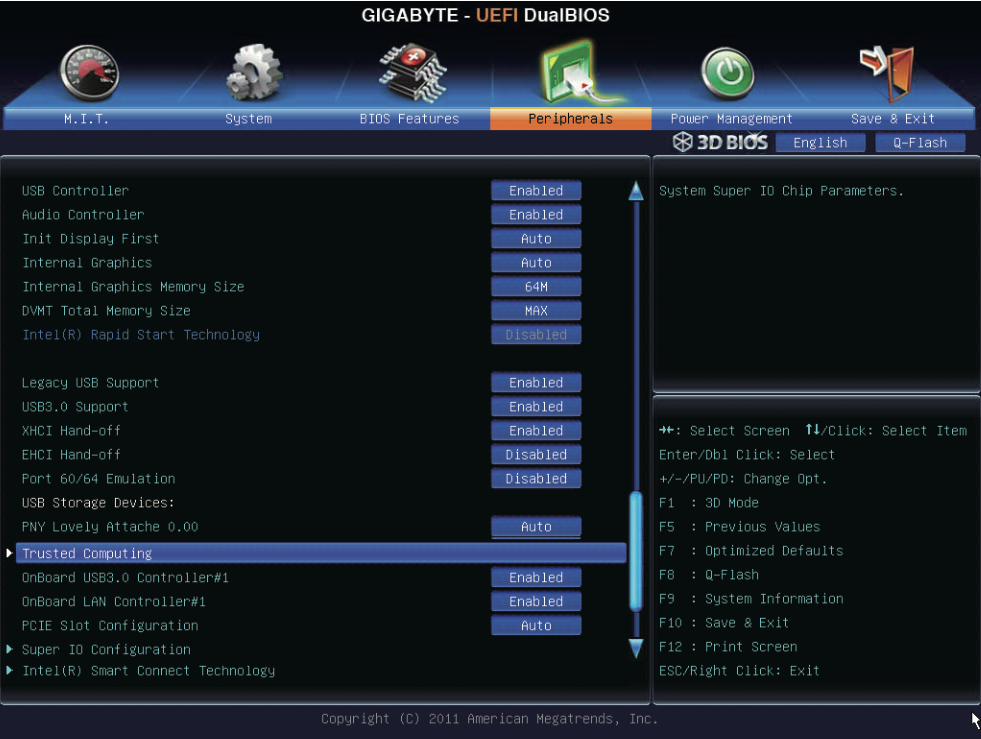

Mich Golden Posted January 15, 2017 Share Posted January 15, 2017 Ciao di nuovo, grazie per la risposta rapida. Ho controllato e in effetti la mia grafica interna è migliore rispetto al 9500GT. Per usarlo, cosa devo fare?, Solo attivarlo nel BIOS? Per modificare qualcosa nel Config.plist? grazie Link to comment https://www.insanelymac.com/forum/topic/316998-successo-sierra-su-ga-z77-d3h/page/5/#findComment-2349533 Share on other sites More sharing options...
gengik84 Posted January 15, 2017 Share Posted January 15, 2017 Per usare la grafica integrata devi impostarla primaria sul bios ed impostarla relativamente a 64mb Non usare un cavo VGA per collegarti al monitor Usare il dsdt e config postato da Jolly, indicato per l'utilizzo della grafica integrata Link to comment https://www.insanelymac.com/forum/topic/316998-successo-sierra-su-ga-z77-d3h/page/5/#findComment-2349536 Share on other sites More sharing options...
Jolly Posted January 15, 2017 Share Posted January 15, 2017 Se non funziona correttamente con DVMT a 64 prova anche con 32 Come detto da gengik, basta DSDT 3 Link to comment https://www.insanelymac.com/forum/topic/316998-successo-sierra-su-ga-z77-d3h/page/5/#findComment-2349540 Share on other sites More sharing options...

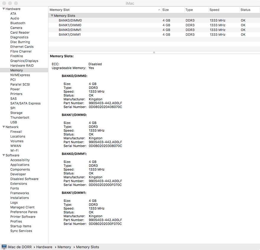

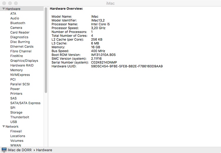

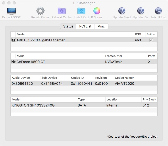

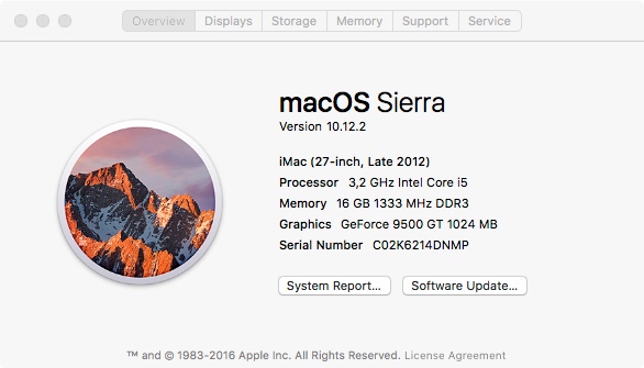

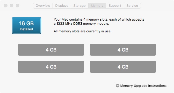

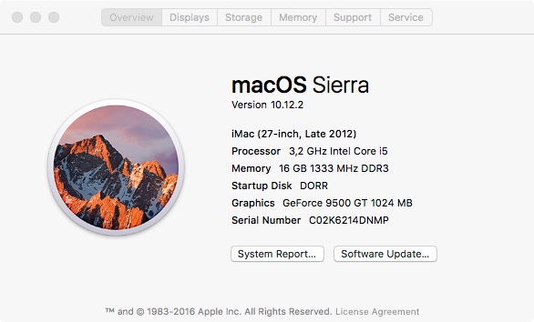

Mich Golden Posted January 15, 2017 Share Posted January 15, 2017 Quindi, se non riesco a noi 2 schermi con scheda grafica interni che continuerò con 9500 GT. Funziona con 2 schermi perfettamente. Continuerò con le istruzioni. Ciao, Ho messo DSDT nella cartella patch e Config.Plist nella cartella Clover. Anche io ho spento grafico interno nel BIOS. Il sistema riconosce ancora 1333MHz di memoria invece di 1600 MHz e non può attivare il suono in uscita con la scheda audio interna. Le prestazioni del sistema sembra "normale" ma posso solo cercare navigando internet trought perché non ho ancora installato il software. In attesa di ulteriori istruzioni. Hi, I have placed DSDT in patched folder and Config.Plist in Clover folder. Also I have turned off Internal Graphics in the BIOS. The system still recognize 1333mhz of the memory instead of 1600mhz and I can't activate output sound with the internal soundcard. The system performance looks "normal" but I can only try by navigating trought internet because I don't have software installed yet. Waiting for more instructions. Link to comment https://www.insanelymac.com/forum/topic/316998-successo-sierra-su-ga-z77-d3h/page/5/#findComment-2349560 Share on other sites More sharing options...
gengik84 Posted January 15, 2017 Share Posted January 15, 2017 Per le ram aggiungi "Trust" nella sezione SMbios del config.plist Link to comment https://www.insanelymac.com/forum/topic/316998-successo-sierra-su-ga-z77-d3h/page/5/#findComment-2349564 Share on other sites More sharing options...

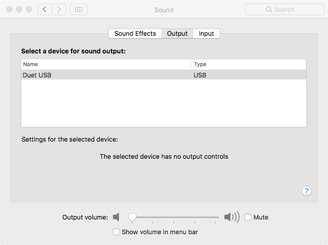

Jolly Posted January 15, 2017 Share Posted January 15, 2017 Fai screenshot di "Informazioni di sistema /audio) Che uscite usi sulla 9500 per collegare i monitor? Link to comment https://www.insanelymac.com/forum/topic/316998-successo-sierra-su-ga-z77-d3h/page/5/#findComment-2349567 Share on other sites More sharing options...
