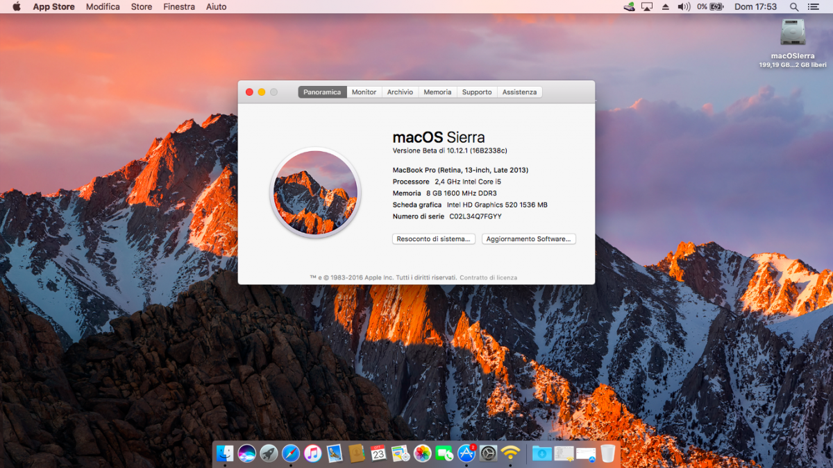

Ludox Posted October 19, 2016 Author Share Posted October 19, 2016 Test in progress... La scheda la rileva tutta anche la ram ma senza accelleratore grafico perchè parte in safe mode PS: mi va sempre in cpu kernel panic devo avviarlo solo in "SAFE" Un suggerimento anche per impostare il config,plist del clover Link to comment https://www.insanelymac.com/forum/topic/316971-asus-p2530u-intel-hd-520/#findComment-2302656 Share on other sites More sharing options...

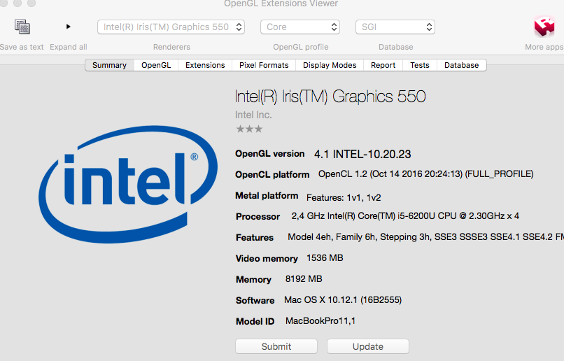

Ludox Posted October 23, 2016 Author Share Posted October 23, 2016 Vi aggiorno Sono riuscito grazie all'Amico Mirone con il DSDT corretto per Asus a non farlo andare in kener panic CPU Il caricamento e normale, si abilità la scheda in fullprofilo "Qe/Ci" C'è un piccolo problema di oscillazioni in altro a sinistra barra strumenti mela, e proprio in ancolo il resto e perfetto Leggendo in forum dicono e tipico di queste schede che cmq credo non ci sia una solouzione, (anzi se qualcuni abbia notizie in merito lo scrive cosi si risolve) Mi resta abilitare l'audio e wifi e la rete lan, penso oggi riesco a fare qualcosa. Prima di procedere una guida, vorrei risolvere questi problemi.. Link to comment https://www.insanelymac.com/forum/topic/316971-asus-p2530u-intel-hd-520/#findComment-2304402 Share on other sites More sharing options...

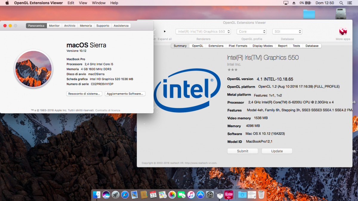

marco.pisellonio80 Posted October 23, 2016 Share Posted October 23, 2016 Non ho l'asus in questione ma un Hp probook 470 G3 con HD 520. Se la mia testimonianza può servire a me funziona con "Patch Vbios" per la GUI di Clover e "inject intel" insieme al "ig-platform-id" 0x19160000 / 0x19160002 (è indifferente). Senza "inject intel" non va. Modificando da BIOS la memoria video con 32 MB mi da KP, da 64 in su si attiva ma non cambia niente. In "Informazioni su questo Mac" mi da "Intel HD Graphics 520 1536 MB". Sono presenti leggeri artefatti grafici sulla barra del finder, in alto a sinistra. Ho Sierra 10.12. Con El capitan gli artefatti grafici non c'erano. Link to comment https://www.insanelymac.com/forum/topic/316971-asus-p2530u-intel-hd-520/#findComment-2304547 Share on other sites More sharing options...

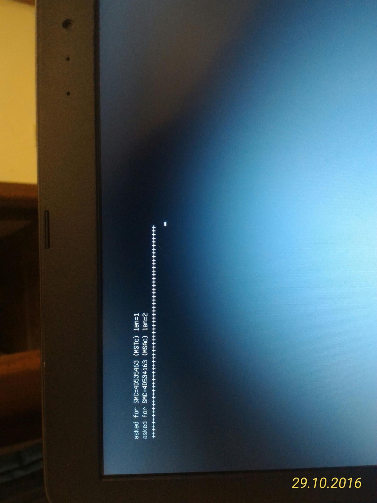

Naos Posted October 30, 2016 Share Posted October 30, 2016 Salve ragazzi anche io sto provando ad installare Sierra su di un portatile Asus con scheda video integrata Intel HD 520. ( specifiche Intel® Core™ i7 6500U Processor, Intel Graèhics 520 + NVIDIA GeForce 940MX) Ho seguito la guida presente sul forum creando la pennetta con la riga di comando da terminale. Installato Clover in legacy. Caricato sulla efi il config.plist e nella cartella Kext/10.12/ fakesmc. Il problema che riscontro è all'avvio subito dopo aver selezionato la partizione da avviare con clover la procedura si blocca su questa schermata.Avete qualche idea? config.plist.zip Link to comment https://www.insanelymac.com/forum/topic/316971-asus-p2530u-intel-hd-520/#findComment-2309602 Share on other sites More sharing options...
MARZILLO Posted October 30, 2016 Share Posted October 30, 2016 Ciao prova il config del post 43 e il consiglio successivo al post 45 http://www.insanelymac.com/forum/topic/317196-installazione-sierra-el-capitan-su-dell-5759/page-3 Dimenticavo....nel bios la memoria video allocata deve essere 64 mb o superiore Link to comment https://www.insanelymac.com/forum/topic/316971-asus-p2530u-intel-hd-520/#findComment-2309659 Share on other sites More sharing options...
Naos Posted October 30, 2016 Share Posted October 30, 2016 Nulla da fare resta bloccato sempre li Link to comment https://www.insanelymac.com/forum/topic/316971-asus-p2530u-intel-hd-520/#findComment-2309977 Share on other sites More sharing options...

Naos Posted October 30, 2016 Share Posted October 30, 2016 la pennetta va bene perchè sull'altro portatile funziona. Ludox posso chiederti le impostazioni che hai usato nel bios? magari gentilmente mi fai qualche foto di tutte le schermate. credo che il problema sia li P.S. Jolly ho aperto un Topic per discutere del problema Link to comment https://www.insanelymac.com/forum/topic/316971-asus-p2530u-intel-hd-520/#findComment-2310118 Share on other sites More sharing options...

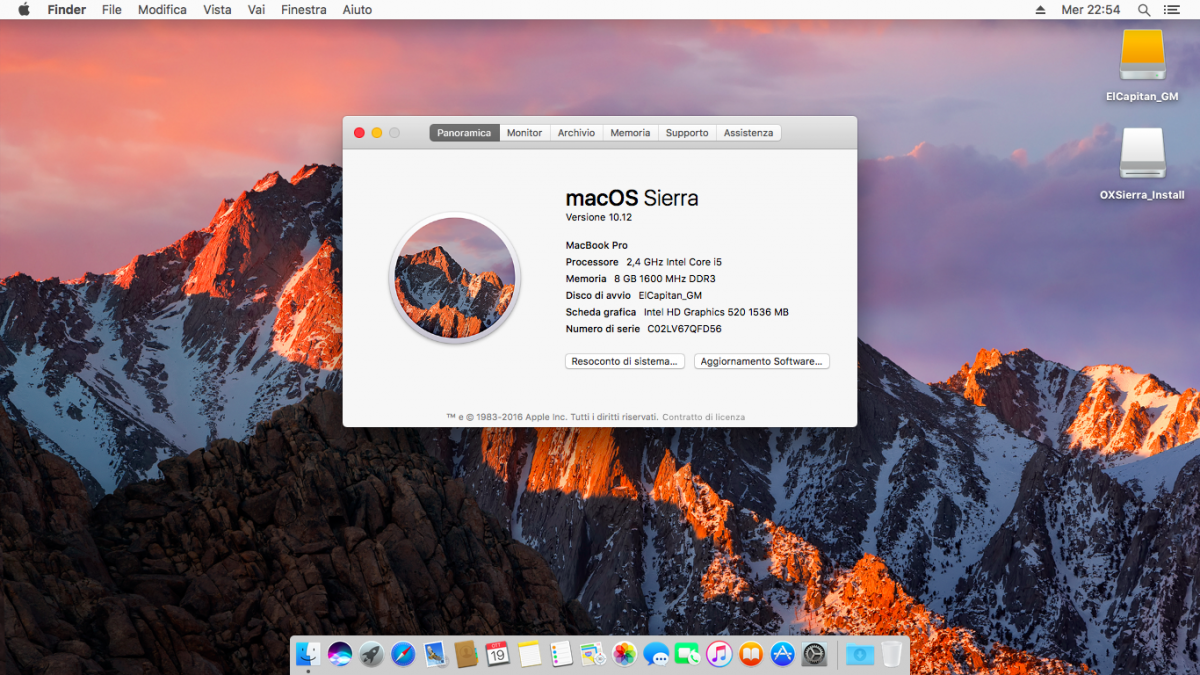

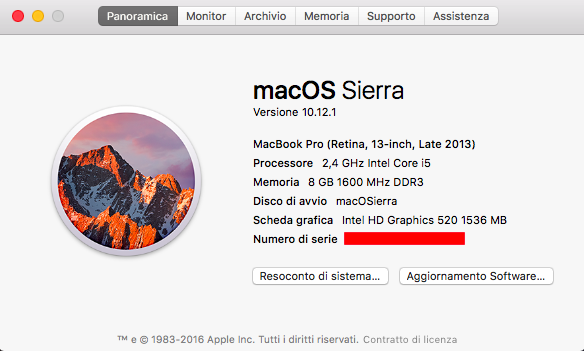

Ludox Posted November 15, 2016 Author Share Posted November 15, 2016 Amici del forum Grazie al supporto del caro Amico Jolly e Mirone siamo riusciti a far funzionare al 100% questo Notebook in oggetto descritto, partendo dalla Vga, Audio, Rete Lan e bluetooth L'unica cosa rimasta (ma credo ci sono poche possibilità) di abilitare la wifi interna, altrimenti si usa la wifi usb. Le 4 USB in dotazione sono riuscito ad abilitare, il problema di Siri che non ricercava nulla malgrado il comando vocale è stato risolto Appena mi sarà possibile, scriverò una piccola guida. Grazie a tutti per l'attenzione 4 Link to comment https://www.insanelymac.com/forum/topic/316971-asus-p2530u-intel-hd-520/#findComment-2319609 Share on other sites More sharing options...
