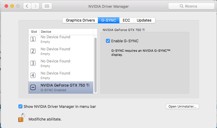

Jolly Posted January 20, 2017 Share Posted January 20, 2017 Anche secondo me... in pratica faccio il boot di windoze solo per fare gli aggiornamenti... Poi non ti dico la goduria, ho preso un Signor monitor : ASUS ROG PG348Q e macOS è veramente sexy a questa risoluzione. Mi lascia solo l'amaro in bocca che la mia fida GTX 750Ti non sia nativa uefi e mi sballa la risoluzione di clover. Hai già provato con Patch VBios (da controllare se il monitor produce un EDID). Probabilmente le avrai già provate tutte ma non si sà mai Link to comment https://www.insanelymac.com/forum/topic/315696-guida-macos-sierra-asus-z97iplus-gtx-750ti-bcm94352-hmb/page/2/#findComment-2353274 Share on other sites More sharing options...
UltraLaser Posted January 20, 2017 Author Share Posted January 20, 2017 No il patch vbios non lo ho ancora provato... devo documentarmi:) Hai già un link tra i tuoi preferiti? Link to comment https://www.insanelymac.com/forum/topic/315696-guida-macos-sierra-asus-z97iplus-gtx-750ti-bcm94352-hmb/page/2/#findComment-2353275 Share on other sites More sharing options...
Ciro82 Posted January 20, 2017 Share Posted January 20, 2017 No il patch vbios non lo ho ancora provato... devo documentarmi:) Hai già un link tra i tuoi preferiti? Patch Vbios non serve a nulla se la GTX750ti non ha il protocollo UEFI GOP Peccato però non poter sfruttare tutte le caratteristiche di quel monitor da Gaming su OSX... niente g-sync, niente overclock 100Hz... e la GTX750ti con quel monitor stona parecchio Link to comment https://www.insanelymac.com/forum/topic/315696-guida-macos-sierra-asus-z97iplus-gtx-750ti-bcm94352-hmb/page/2/#findComment-2353322 Share on other sites More sharing options...
UltraLaser Posted January 20, 2017 Author Share Posted January 20, 2017 Patch Vbios non serve a nulla se la GTX750ti non ha il protocollo UEFI GOP Peccato però non poter sfruttare tutte le caratteristiche di quel monitor da Gaming su OSX... niente g-sync, niente overclock 100Hz... e la GTX750ti con quel monitor stona parecchio il Gsync lo ha e funziona bene c'è da dire che questo monitor è condiviso da uno switch meccanico (per due displayport) per il pc gaming con una bella 980ti! Cmq, esistono versioni della 750ti che supportnano il GOP tipo la msi se non sbaglio.. a questo punto devo vedere se usando il patch vbios riesco a sistemare il boot. Togliendo il CSM clover va bene alla risoluzione di 3440x1440 e solo dopo che lo schermo diventa nero... diciamo che partono le scritte (con il -v) ed al momento di caricare la barra di avanzamento il monitor si spegne. Link to comment https://www.insanelymac.com/forum/topic/315696-guida-macos-sierra-asus-z97iplus-gtx-750ti-bcm94352-hmb/page/2/#findComment-2353337 Share on other sites More sharing options...
Ciro82 Posted January 20, 2017 Share Posted January 20, 2017 il Gsync lo ha e funziona bene c'è da dire che questo monitor è condiviso da uno switch meccanico (per due displayport) per il pc gaming con una bella 980ti! Cmq, esistono versioni della 750ti che supportnano il GOP tipo la msi se non sbaglio.. a questo punto devo vedere se usando il patch vbios riesco a sistemare il boot. Togliendo il CSM clover va bene alla risoluzione di 3440x1440 e solo dopo che lo schermo diventa nero... diciamo che partono le scritte (con il -v) ed al momento di caricare la barra di avanzamento il monitor si spegne. Intendo dire che G-sync non funziona su OSX... Link to comment https://www.insanelymac.com/forum/topic/315696-guida-macos-sierra-asus-z97iplus-gtx-750ti-bcm94352-hmb/page/2/#findComment-2353340 Share on other sites More sharing options...
