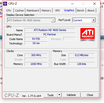

iconoclash Posted August 20, 2016 Author Share Posted August 20, 2016 Su quella macchina puoi tranquillamente installare El Capitan, poi visto che la scheda madre te lo consente, installa altri 2 banchi di Ram da 2Gb perché con soli 4GB sei troppo stretto. Se riesci da windows, servirebbe sapere il modello esatto della scheda video, scarica GPU-Z fai una foto e postala. ram già ordinata nei prossimi giorni arriverà. ecco la foto grazie a tutti. quale software mi virtual machine mi consigliate? Link to comment https://www.insanelymac.com/forum/topic/314423-quale-os-x-pu%C3%B2-montare-questo-pc/#findComment-2267954 Share on other sites More sharing options...
Ciro82 Posted August 20, 2016 Share Posted August 20, 2016 ram già ordinata nei prossimi giorni arriverà. ecco la foto grazie a tutti. quale software mi virtual machine mi consigliate? Non vedo la foto di GPU-Z Link to comment https://www.insanelymac.com/forum/topic/314423-quale-os-x-pu%C3%B2-montare-questo-pc/#findComment-2267958 Share on other sites More sharing options...
iconoclash Posted August 20, 2016 Author Share Posted August 20, 2016 errore mio Link to comment https://www.insanelymac.com/forum/topic/314423-quale-os-x-pu%C3%B2-montare-questo-pc/#findComment-2267963 Share on other sites More sharing options...

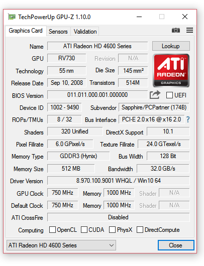

Ciro82 Posted August 20, 2016 Share Posted August 20, 2016 errore mio GPU-Z non CPU-Z Da quella foto non si risale al modello esatto.... Serve questo dato che ho evidenziato: Link to comment https://www.insanelymac.com/forum/topic/314423-quale-os-x-pu%C3%B2-montare-questo-pc/#findComment-2267964 Share on other sites More sharing options...
iconoclash Posted August 20, 2016 Author Share Posted August 20, 2016 GPU-Z non CPU-Z Da quella foto non si risale al modello esatto.... Serve questo dato che ho evidenziato: Eccola, scusa ma aereo letto male. Link to comment https://www.insanelymac.com/forum/topic/314423-quale-os-x-pu%C3%B2-montare-questo-pc/#findComment-2268011 Share on other sites More sharing options...
gengik84 Posted August 20, 2016 Share Posted August 20, 2016 L'ID corrisponde ad un HD 4670.... Oltre a questo è contenuto in AMD4600Controller.kext.... Quindi andrei subito a provare ad installare El Capitan Link to comment https://www.insanelymac.com/forum/topic/314423-quale-os-x-pu%C3%B2-montare-questo-pc/#findComment-2268014 Share on other sites More sharing options...

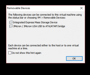

iconoclash Posted August 23, 2016 Author Share Posted August 23, 2016 Certo, perché no? Nella parte Graphics del config, prova inizialmente a non lasciare selezionato nulla Sto provando a virtualizzare , senza successo, sono arrivato a questo errore. può darmi fastidio anche per l'installazione? Link to comment https://www.insanelymac.com/forum/topic/314423-quale-os-x-pu%C3%B2-montare-questo-pc/#findComment-2269179 Share on other sites More sharing options...

lore3333 Posted August 24, 2016 Share Posted August 24, 2016 Sto provando a virtualizzare , senza successo, sono arrivato a questo errore. può darmi fastidio anche per l'installazione?Quello non è un errore è un messaggio che ti dice che dal menù removable devices puoi connettere alla macchina virtuale i dispositivi indicati nella lista Inviato dal mio D6503 utilizzando Tapatalk Link to comment https://www.insanelymac.com/forum/topic/314423-quale-os-x-pu%C3%B2-montare-questo-pc/#findComment-2269470 Share on other sites More sharing options...
