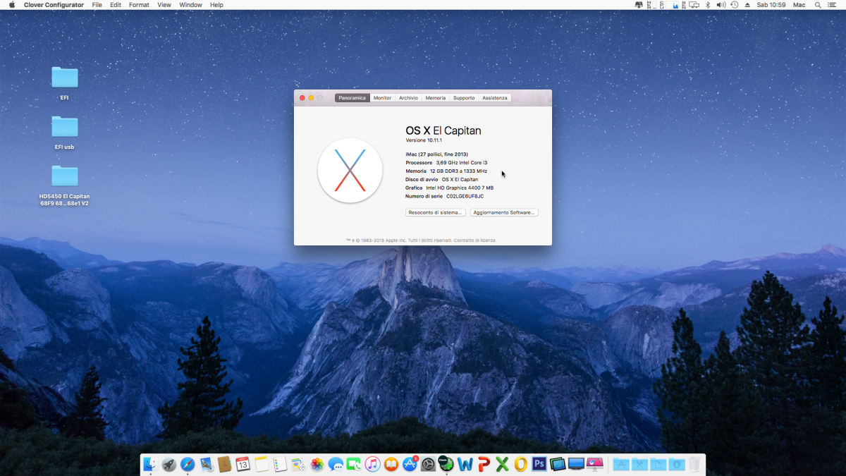

malmsteen74 Posted August 13, 2016 Author Share Posted August 13, 2016 Ho dovuto eliminare il mio dsdt dalla cartella ACPI perché non partiva, fatto questo, parte, arrivo alla scrivania ma facendo mela/info ho notato che non rileva il quantitativo giusto di ram della intel 4400 Ps: prove fatte da chiavetta ovviamente Link to comment https://www.insanelymac.com/forum/topic/314182-gigabyte-ga-h97m-d3h-e-amd-radeon-hd5450/#findComment-2265239 Share on other sites More sharing options...

gengik84 Posted August 13, 2016 Share Posted August 13, 2016 oltre a questo la cpu ha intel HD4600...e non HD4400.... Molto più semplice da configurare di quest'ultima.... qualcosa non torna.... Link to comment https://www.insanelymac.com/forum/topic/314182-gigabyte-ga-h97m-d3h-e-amd-radeon-hd5450/#findComment-2265244 Share on other sites More sharing options...
malmsteen74 Posted August 13, 2016 Author Share Posted August 13, 2016 Si scusami netgear ho sbagliato io, ho provato il cavo vga non l'adattatore oltre a questo la cpu ha intel HD4600...e non HD4400.... Molto più semplice da configurare di quest'ultima.... qualcosa non torna.... Non capisco allora dove sbaglio gengik84 la mia cpu è un i3 4170 Link to comment https://www.insanelymac.com/forum/topic/314182-gigabyte-ga-h97m-d3h-e-amd-radeon-hd5450/#findComment-2265256 Share on other sites More sharing options...

gengik84 Posted August 13, 2016 Share Posted August 13, 2016 riguardo alla tua HD4400 nella sezione device intelGFX metti =0x04128086 su ig-platform-id metti 0x0d220003 inject intel è obbligatorio e niente vga Qui c'è bisogno di ferie ... beh...in effetti.... Link to comment https://www.insanelymac.com/forum/topic/314182-gigabyte-ga-h97m-d3h-e-amd-radeon-hd5450/#findComment-2265283 Share on other sites More sharing options...
malmsteen74 Posted August 15, 2016 Author Share Posted August 15, 2016 riguardo alla tua HD4400 nella sezione device intelGFX metti =0x04128086 su ig-platform-id metti 0x0d220003 inject intel è obbligatorio e niente vga beh...in effetti.... Ancora non va, la scheda integrata viene rilevata come per la ram di 1,5Gb però da problemi, sfarfalla soprattutto con safari Link to comment https://www.insanelymac.com/forum/topic/314182-gigabyte-ga-h97m-d3h-e-amd-radeon-hd5450/#findComment-2265869 Share on other sites More sharing options...
