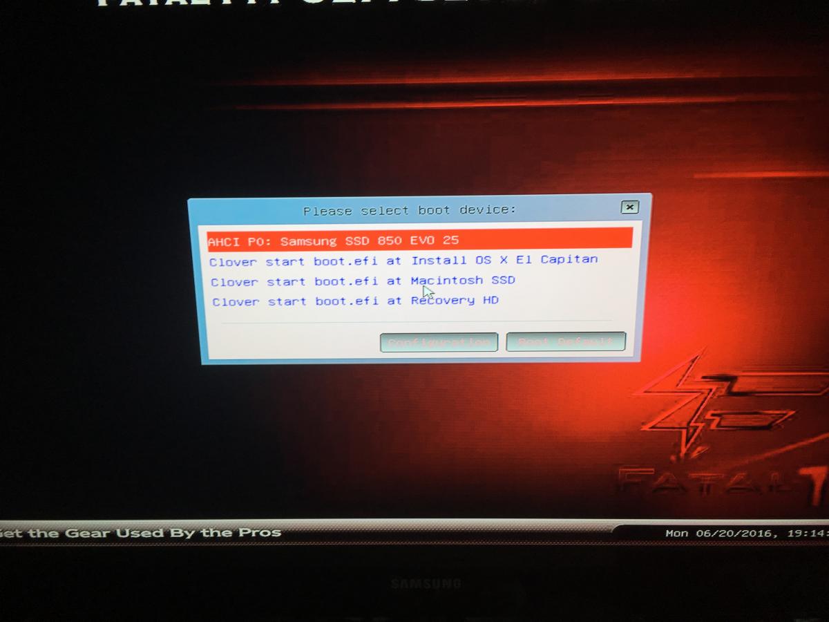

GoggoneXCV Posted June 20, 2016 Author Share Posted June 20, 2016 no non l'avevo fatto, pensavo che mettendo le impostazioni di default direttamente dal bios era la stessa cosa...Comunque la mia scheda madre è dotata di un tasto "Clr Cmos" che se non erro serve appunto a fare il reset, che dici? Edit: ok, ok, calma... ho premuto il tasto e ho resettato il bios... è spuntato "UEFI: Sandisk" e si è avviato clover!adesso ho premuto su "Add Clover boot option for all entries", tolto la chiavetta, riavvio e nella foto sotto allegata, ci sono le varie opzioni di boot, non parte neanche una... Link to comment Share on other sites More sharing options...
gengik84 Posted June 20, 2016 Share Posted June 20, 2016 devi impostare primario sul bios il boot di: Clover start boot.efi at "nome che hai dato al disco con osx".... Link to comment Share on other sites More sharing options...
GoggoneXCV Posted June 20, 2016 Author Share Posted June 20, 2016 devi impostare primario sul bios il boot di: Clover start boot.efi at "nome che hai dato al disco con osx".... eh si l'ho fatto, ma rimane con un underscore in alto a sinistra fisso... Link to comment Share on other sites More sharing options...
gengik84 Posted June 20, 2016 Share Posted June 20, 2016 Non ricordavo.... Asrock serie 7 è abbastanza "particolare"...per il boot da hd.... Devi abilitare sul bios Ultra Fast Boot..... Ovviemante la scheda video deve essere uefi, ma dovrebbe esserlo... Ti dico da ora che non potrai rientrare sul bios, se non facendo un reset Link to comment Share on other sites More sharing options...

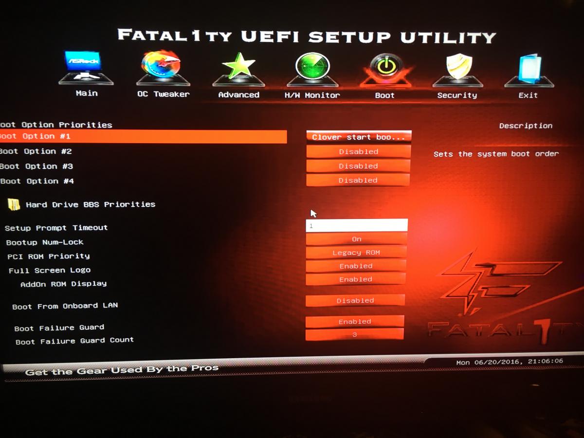

GoggoneXCV Posted June 20, 2016 Author Share Posted June 20, 2016 Non trovo l'opzione trovo solamente "Intel Rapid Start Technology" già attivo...Ecco la pagina nel sito Asrock della mia Scheda madre : http://www.asrock.com/mb/Intel/Fatal1ty%20Z77%20Performance/index.it.asp Link to comment Share on other sites More sharing options...
Ciro82 Posted June 20, 2016 Share Posted June 20, 2016 Non trovo l'opzione trovo solamente "Intel Rapid Start Technology" già attivo... Ecco la pagina nel sito Asrock della mia Scheda madre : http://www.asrock.com/mb/Intel/Fatal1ty%20Z77%20Performance/index.it.asp Sezione Boot del bios, scorri fino in fondo... Link to comment Share on other sites More sharing options...
GoggoneXCV Posted June 20, 2016 Author Share Posted June 20, 2016 Ecco la sezione Boot Link to comment Share on other sites More sharing options...
Ciro82 Posted June 20, 2016 Share Posted June 20, 2016 Non hai ultra fast boot, e vedo che l'unico Bios disponibile sul sito ASRock è il 2.10 e presumo tu abbia già quello... 1 Link to comment Share on other sites More sharing options...
