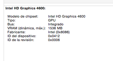

Guest jonatrapezita Posted June 17, 2016 Share Posted June 17, 2016 Ya sé qué fue lo que solucionó mi problema, incluso hice una nueva vanilla instalación y solo modifiqué el detalle que verán a continuación y funcionó. Ok. Por partes. Al instalar con la herramienta del tío Tony, el único kext que se altera es el "AppleIntelFramebufferAzul.kext" Entonces, el amigo que subió el video agregó en vano los otros 2 kexts a su carpeta EFI. Me tomé el tiempo de comparar todos los info.plist de los kexts relacionados. Observen el cambio en el "AppleIntelFramebufferAzul.kext", se agregaron las siguientes líneas: Si revisan el info.plist de su kext "AppleIntelFramebufferAzul.kext", notarán que lo que está resaltado no existe, a menos que hayan modificado antes, pero si es una nueva instalación, no existirá. Quería saber qué significa el número 8086. La respuesta lo encontré acá: No entiendo las demás cosas, el 0x8cba, pero ya sé que agregando esto al info.plist el video funciona correctamente. :v Por cierto, usé el script de Toleda, pero el contenido del info.plist del "AppleIntelFramebufferAzul.kext" era exacto al original. No hizo nada ni alteró ninguna línea, quizás lo usé mal. Entonces, Java Lava esta puede ser tu solución. Link to comment https://www.insanelymac.com/forum/topic/312347-video-sucio-en-hd4600-gtx-780-imac-142-resuelto-23/#findComment-2243876 Share on other sites More sharing options...
Java Lava Posted June 17, 2016 Share Posted June 17, 2016 Buenísimo Trapezita, impecable tu investigación La guia de Toleda de la que hablas mas arriba es algo que intente, es la modificación de los framebuffers pero fue algo que no me dio resultado Las 2 lineas que se agregan al AppleIntelFramebufferAzul.kext corrige las diferencias que hay de comunicación entre el CPU y el Motherboard, es algo de Windows por eso es que en las instalaciones del OS X no existen porque esas diferencias entre procesador y motherboard ya son corregidas en el hardware 0X8cba es el identificador del dispositivo, es como decir el modelo y el 0x806 es como la marca, a bruto modo y haciendo analogías de autos seria Mazda (marca) RX-7 (modelo) (0x0806) (0x8cba) ... así lo interpreto yo pero quizás este equivocado Lo que yo interpreto es que el id del driver MEI de tu maquina (AppleIntelMEIDriver) es 8cba pero en el mío es 8c3a así que yo debo agregar ese ID Ya regreso en 15 minutos y te cuento Actualización: Me temo que que no es la solución, ya que al conectar un segundo monitor no hay señal en la salida HDMI o DVI-D de la placa de video onboard y creo que a vos te pasaría lo mismo Trapezita, si observas en la ultima captura de pantalla que agregaste a tu ultimo post de la información de sistema donde dice VRAM (dinámica, máx.): no hay nada y debería mostrar la memoria dinámica de la HD4600 1536 MB y si te movilizas mas abajo donde dice Información de la extensión del kernel: Ninguna extensión de kernel (kext) cargada no debería de mostrarse asi se ve cuando la HD4600 tiene aceleración con un monitor conectado y así seria sin un monitor conectado Lo que muestro seria mi información de sistema con la HD4600 funcionando pero con el video sucio Me temo que lo único que hiciste fue desahabilitar la aceleración de la placa de video onboard, eso es lo mismo que ir al BIOS y desactivar la placa de video integrada o al menos así es mi caso Sin embargo no fue en vano el esfuerzo, me parece y creo yo que es uno de los pasos a la solución del video sucio ahora queda activar la aceleración de la placa de video y para ellos son necesarios esos kext modificados o quizás editando los framebuffers según la guía Toleda ahora tenga éxito al respecto o quizás la inyección del HD4600 usando un DSDT o SSDT, voy a ver si alguien me puedo ayudar editando el DSDT porque yo soy un queso haciendolo La cuestion que hay que ponerse a probar mas cosas Link to comment https://www.insanelymac.com/forum/topic/312347-video-sucio-en-hd4600-gtx-780-imac-142-resuelto-23/#findComment-2243884 Share on other sites More sharing options...

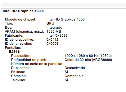

Guest jonatrapezita Posted June 17, 2016 Share Posted June 17, 2016 Ese detalle no lo había notado. Les muestro lo siguiente, en ambos casos la Bios permanece igual. Utilizo cable DVI, así lo tengo: Peripherals (Bios Gigabyte) Initial Display Output...........................................PCIe 1 (Auto) PCH LAN Controller.............................................Enabled XHCI Mode..........................................................Smart Auto Auto Controller.....................................................Enabled Auto Led..............................................................Enabled Intel Processor Graphics.....................................Enabled Intel Processor Graphics Memory Allocation......64M DVMT Total Memory Size....................................MAX Antes, en instalación Vanilla. (Video sucio en iMac 14.2) Después, usando la herramienta de Tony o simplemente añadiendo esas líneas en el info.plist. (Video se arregla en iMac 14.2) Voy a buscar en la web, cuando recién iniciaba en esto del hack (2 años atrás) y buscaba información de qué Kexts necesito, vi algo similar. Alguien quería habilitar ambas tarjetas. Haré memoria y si lo encuentro lo comparto. Link to comment https://www.insanelymac.com/forum/topic/312347-video-sucio-en-hd4600-gtx-780-imac-142-resuelto-23/#findComment-2243951 Share on other sites More sharing options...

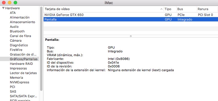

Guest jonatrapezita Posted June 17, 2016 Share Posted June 17, 2016 (edited) Por el momento las 2 soluciones que tengo no me gustan. Solución 1: Usar la herramienta de Tony, pero al modificar esas líneas aparece que "Ninguna extensión de kernel (kext) cargada". Solución 2: En la Bios, poner IGFX en lugar de PCIe 1. El problema con eso, es que no puedo ver nada desde el momento de encender el computador hasta cuando tengo que ingresar a la sesión, donde se coloca la contraseña. Todo es oscuridad, funciona, pero no me gusta. Cuando tenía el System Definition en MacPro 3.1, entraba y funciona todo normal. Cualquier cambio les compartiré. Actualización Acabo de probar cambiando los System Definition a MacPro con "Clover Configurator" y funciona (PCIe 1 en Bios). La pregunta del millón es: ¿qué cosa cambia al elegir MacPro? Porque el programa "Clover Configurator" no afecta a los kexts, que sepa, visualmente solo cambia el SMBIOS en el config.plist. Pero no creo que se quede muy superficial, porque todo eso del Power Management cambia pero no se lo ve, pero modifica algo real. Esas "rutas" que no están a la vista son lo que se debería encontrar. Edited June 17, 2016 by Trapezita Link to comment https://www.insanelymac.com/forum/topic/312347-video-sucio-en-hd4600-gtx-780-imac-142-resuelto-23/#findComment-2243970 Share on other sites More sharing options...
