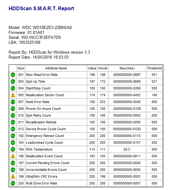

Salvo Deph Posted May 14, 2016 Author Share Posted May 14, 2016 ecco...ho fatto un test da windows....cosa vuol dire?? Link to comment https://www.insanelymac.com/forum/topic/312185-problema-con-tutti-i-vari-tipi-di-torrent/#findComment-2238035 Share on other sites More sharing options...

Salvo Deph Posted May 15, 2016 Author Share Posted May 15, 2016 @Marco Ho fatto il test da windows perchè su Osx anche quando riparo i permessi si spegne o quando faccio installazioni....sto utilizzando HDD Regenerator e sta facendo scan e fix dei bad sector....speriamo....esatto se no provo su una penna usb la live di ubuntu....ma poi non lo legge dalla penna? Link to comment https://www.insanelymac.com/forum/topic/312185-problema-con-tutti-i-vari-tipi-di-torrent/#findComment-2238087 Share on other sites More sharing options...

Salvo Deph Posted May 17, 2016 Author Share Posted May 17, 2016 quindi questo (scusate la domanda da profano) non dipende dal processore o dal kernel??? @Pisellonio...ho visto che c erano 4 settori corrotti credo sia l hard disk...ma mi chiedevo se potesse essere proprio un incompatibilità che potrebbe crearsi con amd o è stata una sfiga insomma 1 Link to comment https://www.insanelymac.com/forum/topic/312185-problema-con-tutti-i-vari-tipi-di-torrent/#findComment-2238640 Share on other sites More sharing options...
marco.pisellonio80 Posted May 18, 2016 Share Posted May 18, 2016 Non penso che dipenda da AMD o da OSX... Se hai fatto il test e hai visto che ci sono i settori corrotti dell'hard disk il problema quasi certamente è quello. Se è in garanzia rimandaglielo indietro. Può capitare che un hard disk esca difettato. PS: magari edita il titolo del post, così è fuorviante. Link to comment https://www.insanelymac.com/forum/topic/312185-problema-con-tutti-i-vari-tipi-di-torrent/#findComment-2238837 Share on other sites More sharing options...
fasullo Posted May 18, 2016 Share Posted May 18, 2016 Non voglio portarti sfiga ma è l'HD che ti sta salutando.... Però...però... ho risolto un problema analogo (sembrerà strano) cambiando alimentatore. Che alimentatore hai? Quanti Watt? Link to comment https://www.insanelymac.com/forum/topic/312185-problema-con-tutti-i-vari-tipi-di-torrent/#findComment-2238843 Share on other sites More sharing options...
