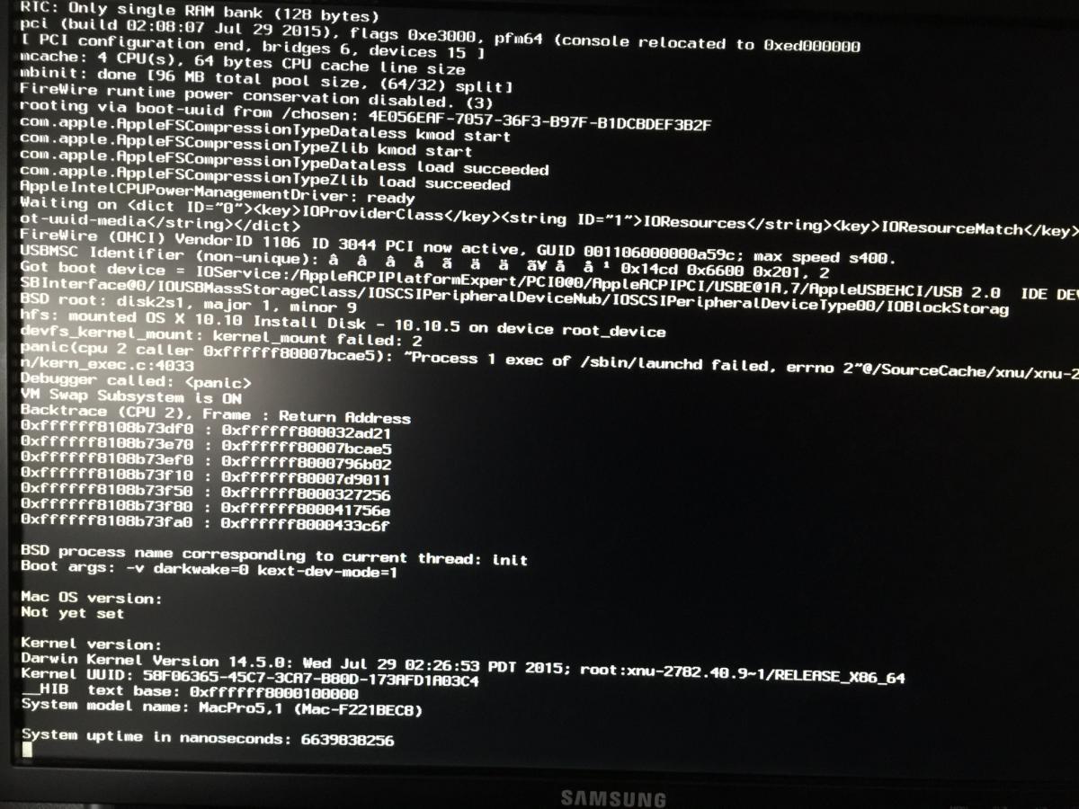

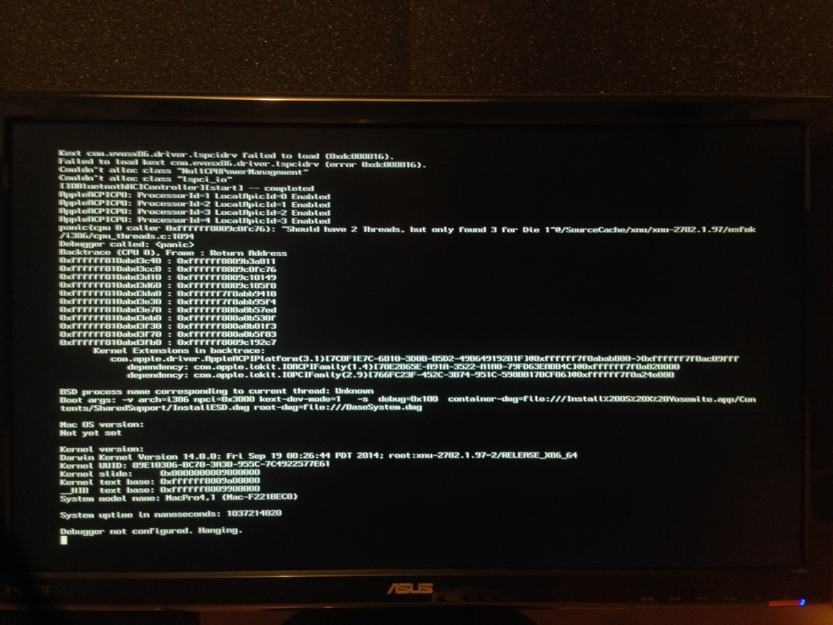

tiopower Posted April 2, 2016 Share Posted April 2, 2016 Hola a todos, he intentado instalar por activa y por pasiva Yosemite, y solamente consigo KP en el disco de instalación, ni siquiera puedo arrancar la utilidad, estoy a punto de desistir y quedarme con Maveriks que me funciona bien, pero quisiera poder usar algunas funcionalidades de 10.10, como Xcode actualizado, migrar a fotos desde iphoto, etc.... Antes que nada os pongo la configuracion actua de mis sistema: Placa base Asus P5B-SE Procesador Intel Core2 Quad 6600 Memoria 8Gb DDR2 800mhz Gráfica Nvidia GTX260 Varios discos duros uno de ellos SSD No encuentro un tutorial que me indique como instalar Yosemite, desde Leopard, siempre usaba istaladores, hasta que conocí chameleon, despues utilicé myhack para instalar maveriks, alguna manita que me echaron con el dsdt.aml , SMbios.plist, etc...., pero cero que a partir de 10.10 cambia todo este tema, al parecer el bootloader a usar es clover, que es algo mas avanzado y según algunos post que he leído maravilloso. Pues ahí me pierdo, no se usar Clover, no entiendo el arranque. Hasta ahora en uno de mis discos duros creaba dos particiones, una de 8gb la cual usaba a modo de instalador (a modo de USBinstaller) y la otra donde instalaba osx, después con CCC pasaba al SSD todo el sistema. Por favor iluminarme un poco, Adjunto foto de uno de los kp que suelta el usb de instalación al intentar arrancar (el usb de instalación está hecho con diskmaker +chameleon tal y como explicaba el maestro Derty en uno de los post de este mismo foro http://www.insanelymac.com/forum/topic/301588-crear-instalador-yosemite-usb/). Gracias. Link to comment https://www.insanelymac.com/forum/topic/311671-no-inicia-el-instalador-de-yosemite-en-asus-p5b-se/ Share on other sites More sharing options...
Funkoyote Posted April 2, 2016 Share Posted April 2, 2016 Yo te recomiendo que vuelvas a usar chameleon de bootloader. Funciona perfectamente también y dado que ya estás familiarizado y es menos complejo que Clover lo veo más adecuado. Tu placa no tiene BIOS UEFI, con lo que tampoco Clover va a darte nada que no te de Chameleon. Por otro lado te recomiendo que utilices un perfil de MacPro3,1 en vez del 5,1 con el que estás ahora arrancando, es más adecuado para tu hardware. 2 Link to comment https://www.insanelymac.com/forum/topic/311671-no-inicia-el-instalador-de-yosemite-en-asus-p5b-se/#findComment-2229595 Share on other sites More sharing options...
juanerson Posted April 2, 2016 Share Posted April 2, 2016 Estoy 100% de acuerdo con la opinión de Funkoyote. Saludos. Link to comment https://www.insanelymac.com/forum/topic/311671-no-inicia-el-instalador-de-yosemite-en-asus-p5b-se/#findComment-2229677 Share on other sites More sharing options...
tiopower Posted April 3, 2016 Author Share Posted April 3, 2016 Yo te recomiendo que vuelvas a usar chameleon de bootloader. Funciona perfectamente también y dado que ya estás familiarizado y es menos complejo que Clover lo veo más adecuado. Tu placa no tiene BIOS UEFI, con lo que tampoco Clover va a darte nada que no te de Chameleon. Por otro lado te recomiendo que utilices un perfil de MacPro3,1 en vez del 5,1 con el que estás ahora arrancando, es más adecuado para tu hardware. He usado también MacPro3,1 y sigue el kp. Empiezo a desesperar un poco con este tema. Por cierto juanerson, en ese mismo post al que hacia referencia de Derty, hablas de haber actualizado de Maverics a Yosemite, es factible eso para mi? Un saludo. Link to comment https://www.insanelymac.com/forum/topic/311671-no-inicia-el-instalador-de-yosemite-en-asus-p5b-se/#findComment-2229854 Share on other sites More sharing options...

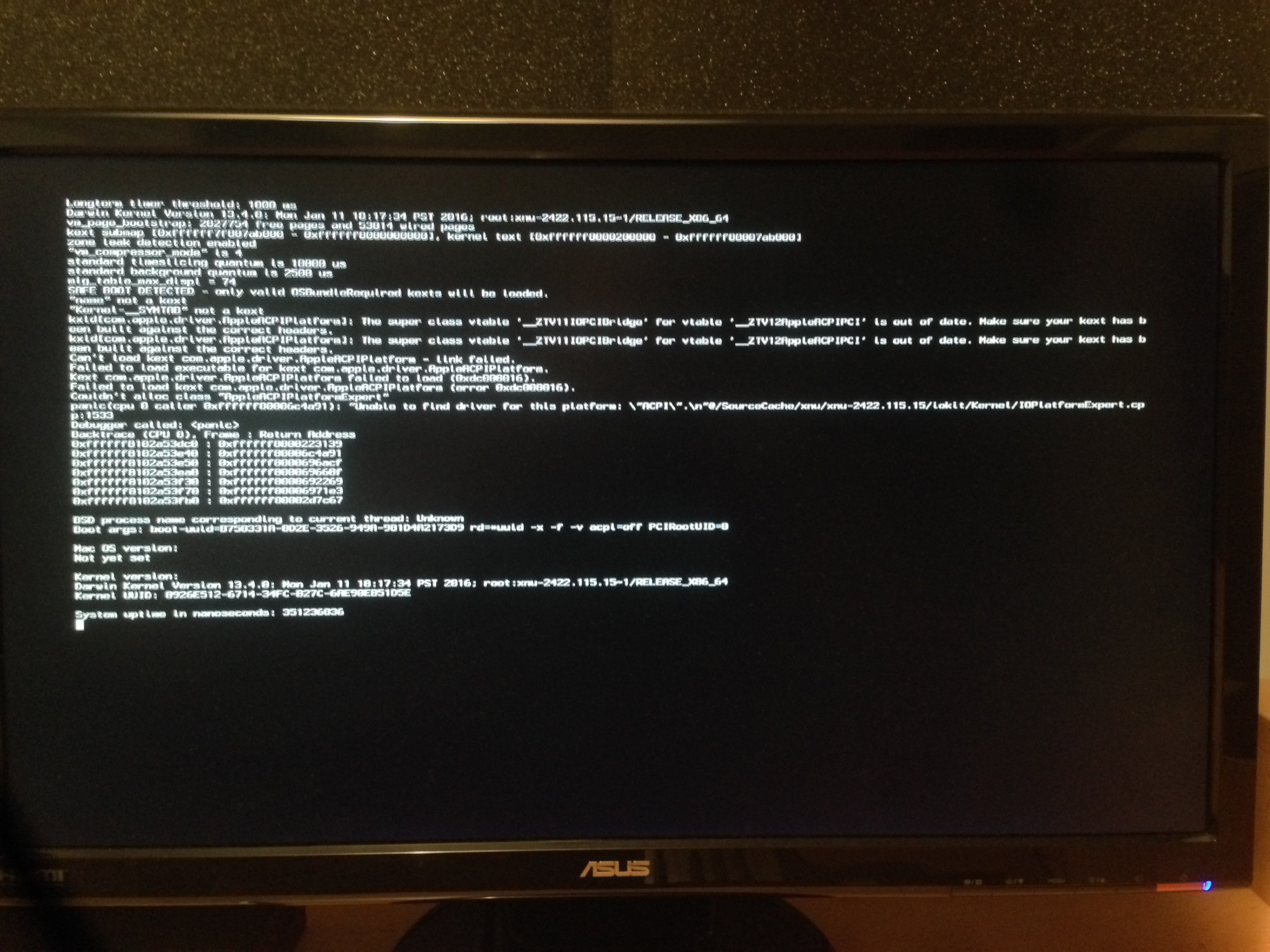

Nitrix88 Posted May 18, 2018 Share Posted May 18, 2018 Hola Derty, gracias por responder, si he probado con todo desde Chameleon, Enouch, Pandora´s Box, Resaturando desde Utilidad de Discos, Clover ( que no se muy bien como funciona en su totalidad...) he editado incluso DSDT´s y SSDT non ISL y MACIASL.. y Diferentes errores todos pero claro la configuracion en Clover en el Config.plist y las Boot Flags no se si son las correctas... podrías ayudarme? puedo aportarte las imágenes de los errores. gracias y saludos! P.D los datos de mi BIOS y Placa y CPU constan arriba. Link to comment https://www.insanelymac.com/forum/topic/311671-no-inicia-el-instalador-de-yosemite-en-asus-p5b-se/#findComment-2614131 Share on other sites More sharing options...
Derty Posted May 20, 2018 Share Posted May 20, 2018 prueba en los kernels flags <key>Kernel Flags</key> <string>-v -f npci=0x3000</string> Link to comment https://www.insanelymac.com/forum/topic/311671-no-inicia-el-instalador-de-yosemite-en-asus-p5b-se/#findComment-2614297 Share on other sites More sharing options...

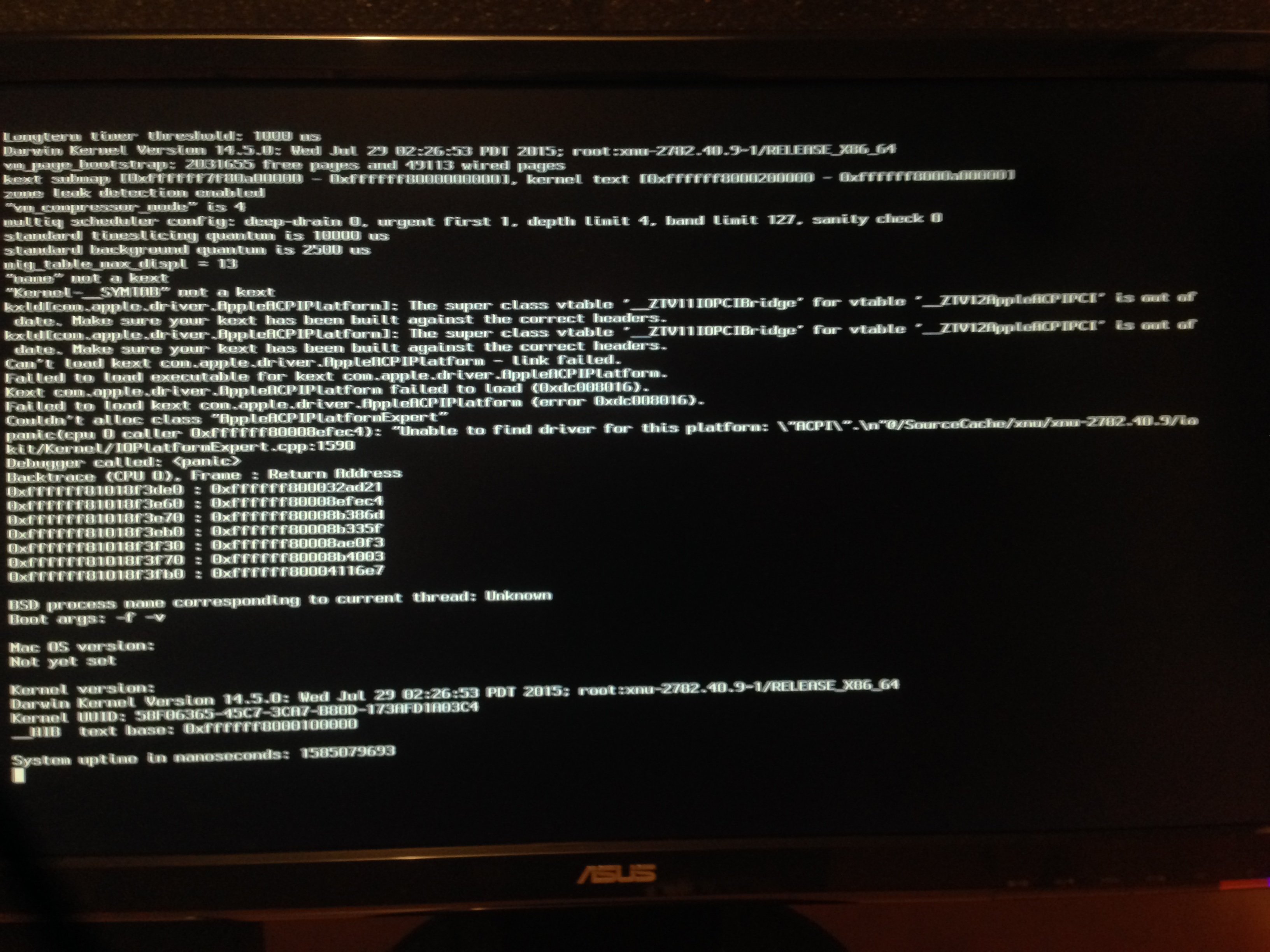

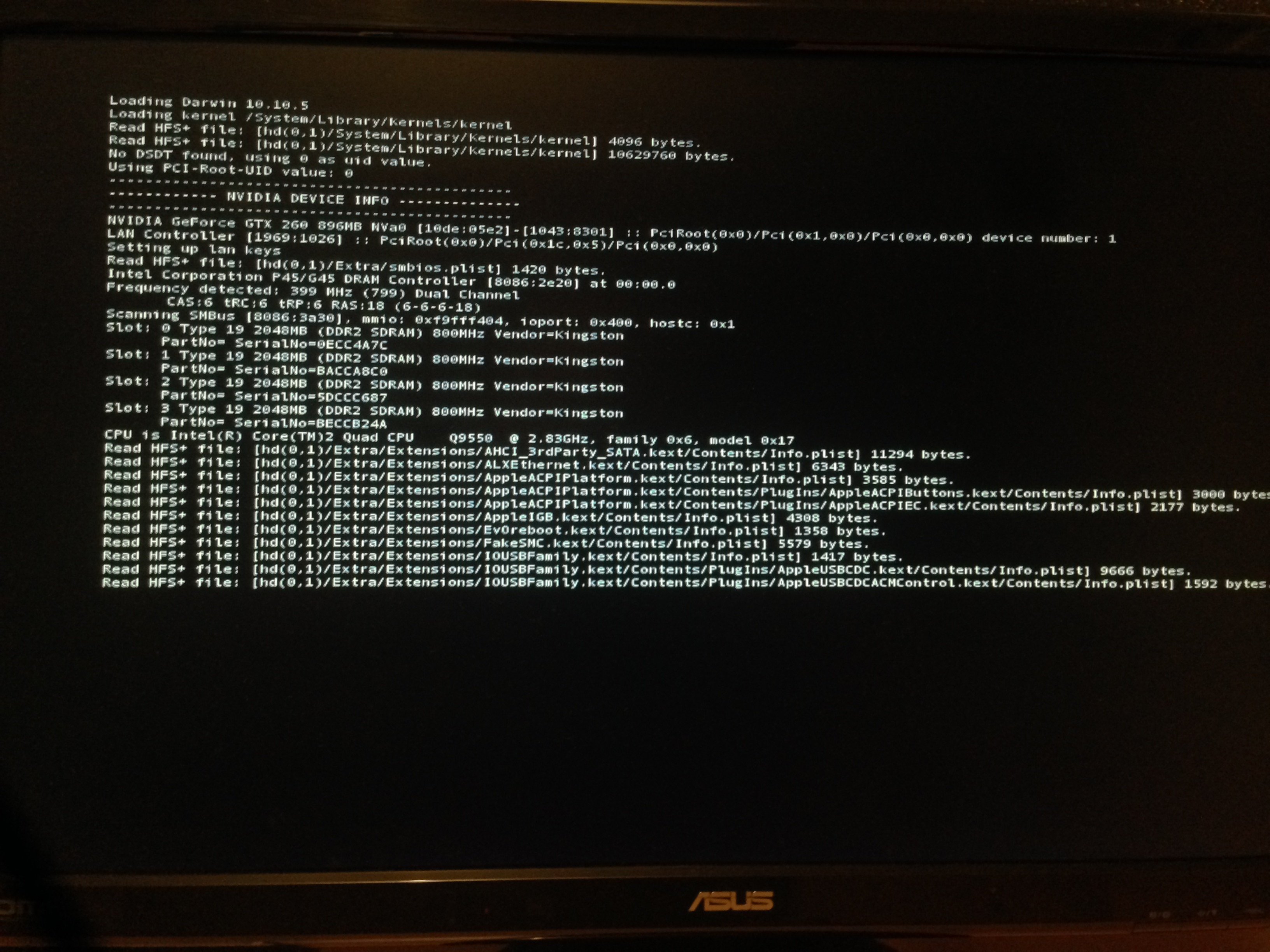

Nitrix88 Posted May 21, 2018 Share Posted May 21, 2018 Hola Derty, sin respuesta en flag en el boot pulsando la barra espaciadora en el inicio de [url="http://www.insanelymac.com/forum/topic/279450-why-insanelymac-does-not-support-tonymacx86/"]#####[/url].. y Kernel Flags en Org.Chameleon.boot.plist kext-dev-mode=1 Gracias Derty por tu ayuda! adjunto error: Como puedes ver me reconoce la CPU, la Gráfica y la RAM sin problemas por eso no lo entiendo, sin DSDT...también me gustaría crearme alguno correspondiente a mi placa..he indagado algo con el DSDTSE de Evosx86...pero no me aclaro mucho. gracias de nuevo, saludos! Link to comment https://www.insanelymac.com/forum/topic/311671-no-inicia-el-instalador-de-yosemite-en-asus-p5b-se/#findComment-2614411 Share on other sites More sharing options...
Derty Posted May 21, 2018 Share Posted May 21, 2018 has probado realizar una instalación limpia? el AppleACPIPlatform es para yosemite?? Kexts 10.10.zip Link to comment https://www.insanelymac.com/forum/topic/311671-no-inicia-el-instalador-de-yosemite-en-asus-p5b-se/#findComment-2614449 Share on other sites More sharing options...

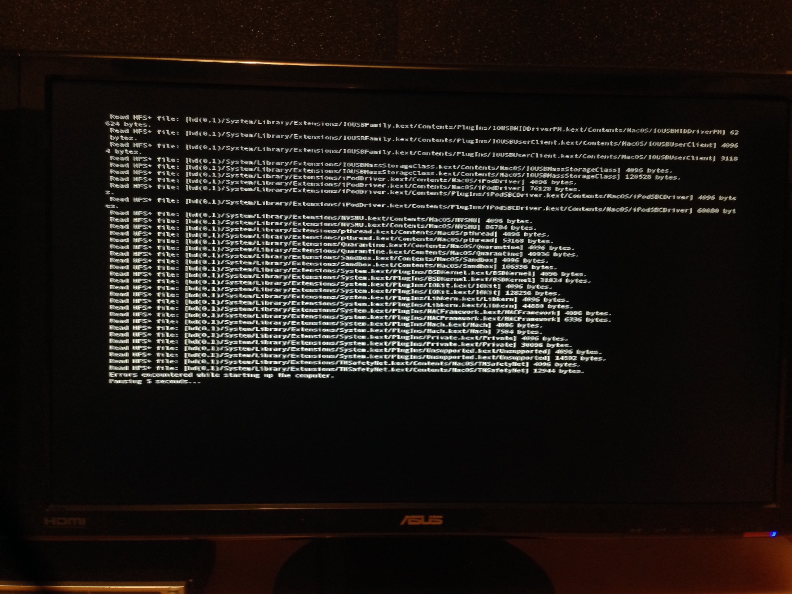

Nitrix88 Posted May 22, 2018 Share Posted May 22, 2018 Hola Derty, no puedo realizar instalación limpia... quiero conservar todos los archivos y Apps de Mavericks, una actualización, después de realizar algunos cambios en los .kexts que me has enviado me da este error...gracias por tus consejos de todas maneras. Link to comment https://www.insanelymac.com/forum/topic/311671-no-inicia-el-instalador-de-yosemite-en-asus-p5b-se/#findComment-2614532 Share on other sites More sharing options...

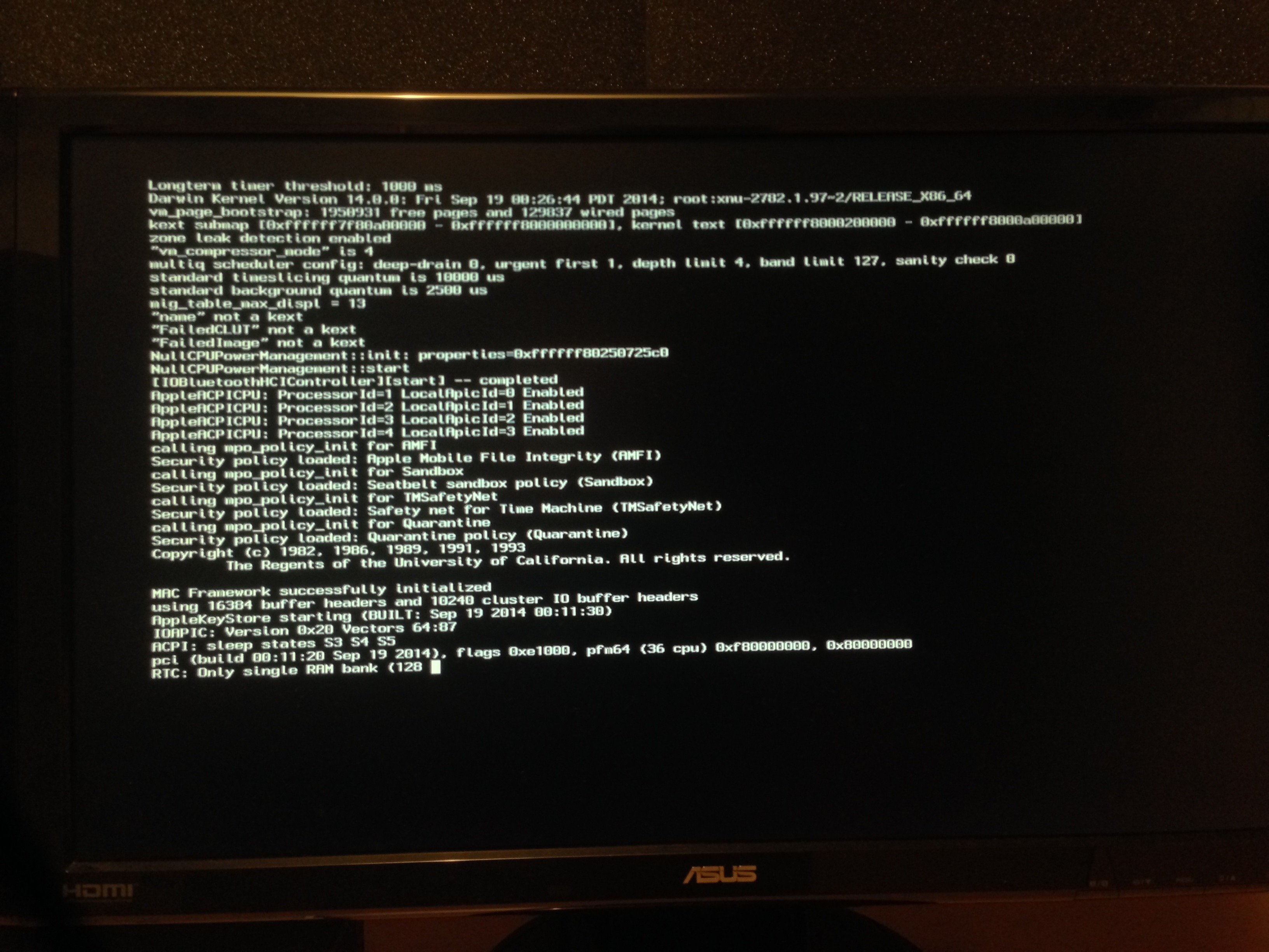

Nitrix88 Posted May 28, 2018 Share Posted May 28, 2018 Hola Derty, siento no haber respondido antes, he estado un poco liado...se me fue la instalacion de Mavericks al intentar instalar un kext en el Pendrive y al hacerlo con Kext Utility se me fue para el Mavericks al arrastrarlo hacia el, estropeando la instalacion de Mavericks en el disco duro..(Kernel Panics) -ya está recuperado, si a alguien le sirve de ayuda esta echo con Diskwarrior (Rebuilt) y después instalar el comboupdate de la versión que estabas trabajando. PD. Si, si que he realizado con npci=0x2000 y npci=0x3000 pero sin resultado. Voy a empezar a intentarlo con Clover, gracias de nuevo por tu support! Link to comment https://www.insanelymac.com/forum/topic/311671-no-inicia-el-instalador-de-yosemite-en-asus-p5b-se/#findComment-2615453 Share on other sites More sharing options...

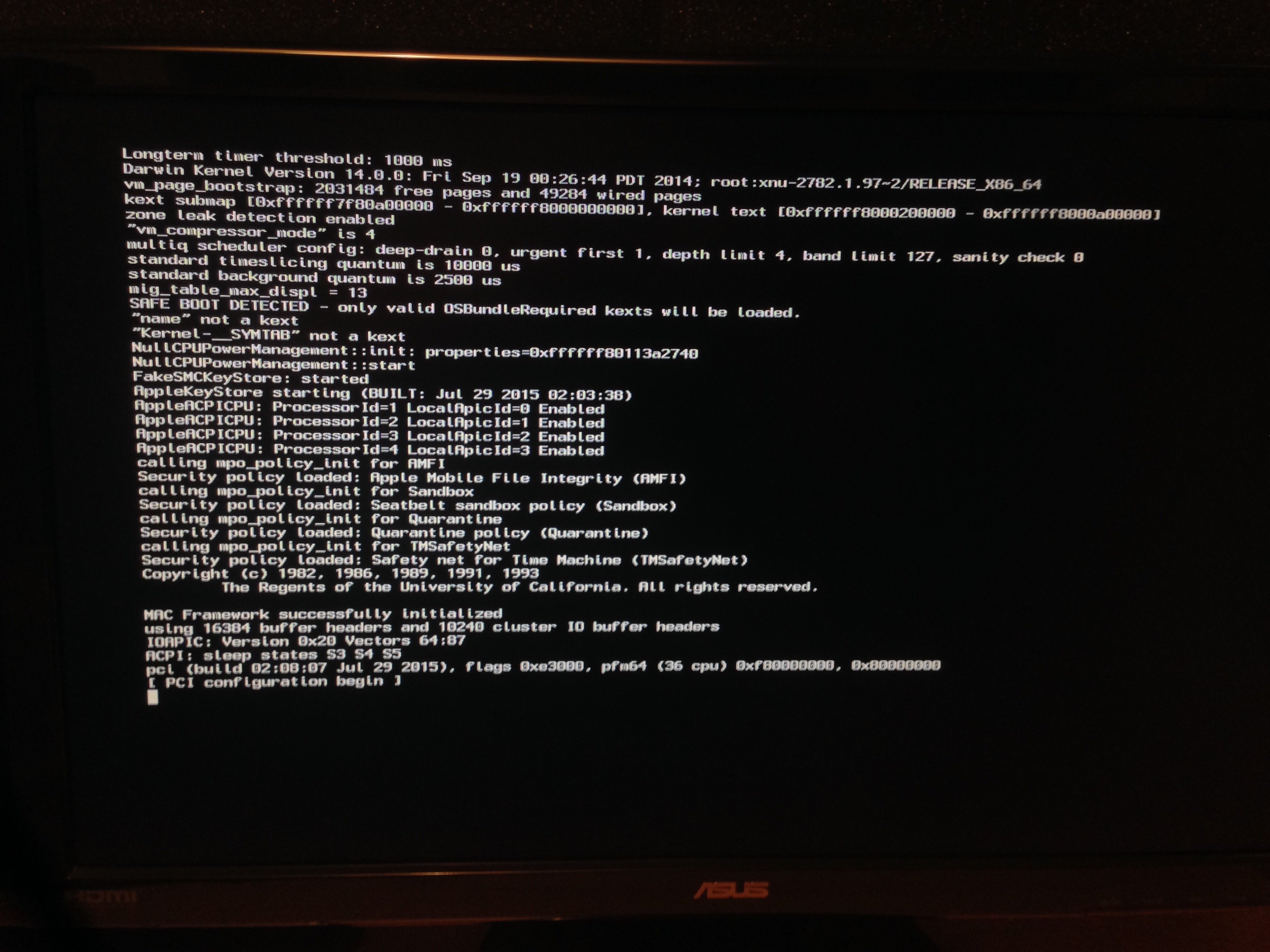

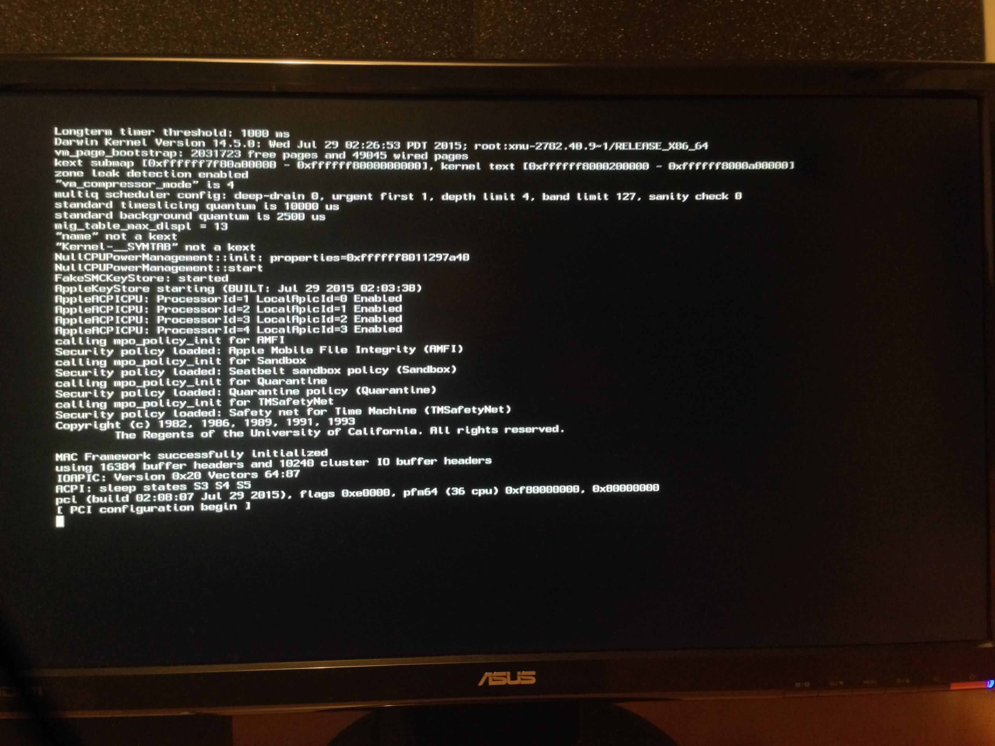

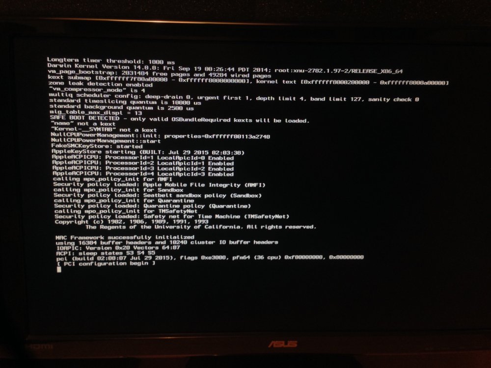

Nitrix88 Posted May 29, 2018 Share Posted May 29, 2018 Ok, Gracias Cammillionario! te lo agradezco.. te aporto tambien el ultimo Kernel Panic que he tenido con Clover 2.4k instalador tambien echo con el facilitada gracias a Derty... Saludos! espero me podais ayudar. P.D - Decirte tambien que cambie el SMBios.plist del Maverick´s y editado en el Config.plist de la misma manera con los mismos datos de Mac Pro 3,1 a Mac Pro 4, por si ese era el problema. aporto tambien DSDT tiene algunos errores que la verdad no se como corregir. config.plist DSDT.aml Mac Pro 4,1 Perdon... Link to comment https://www.insanelymac.com/forum/topic/311671-no-inicia-el-instalador-de-yosemite-en-asus-p5b-se/#findComment-2615724 Share on other sites More sharing options...

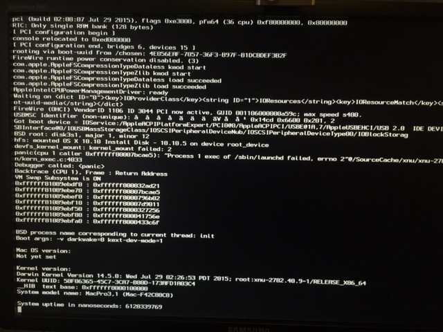

Nitrix88 Posted May 30, 2018 Share Posted May 30, 2018 No ha habido suerte, RTC: Only single RAM bank 128 bytes por cierto el Config.plist que me has mandado es de un Mac Pro 3,1 y no de un Mac Pro 4,1 como el que yo te envié no? Link to comment https://www.insanelymac.com/forum/topic/311671-no-inicia-el-instalador-de-yosemite-en-asus-p5b-se/#findComment-2615829 Share on other sites More sharing options...
camillionario Posted May 30, 2018 Share Posted May 30, 2018 Recuerdo que tenia una Asus P5Q3DELUXE y utilizaba el nullcpupowermanagement.kext para evitar el kernel panic. Buscalo con google y lo colocas en tu carpeta efi/clover/kext. suerte Link to comment https://www.insanelymac.com/forum/topic/311671-no-inicia-el-instalador-de-yosemite-en-asus-p5b-se/#findComment-2615853 Share on other sites More sharing options...
