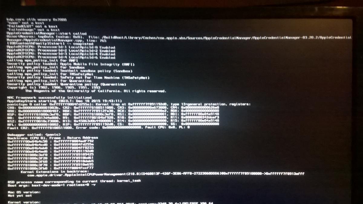

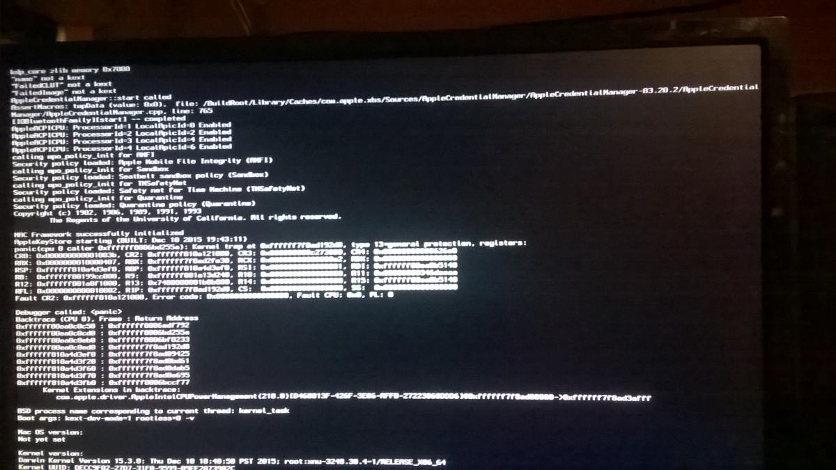

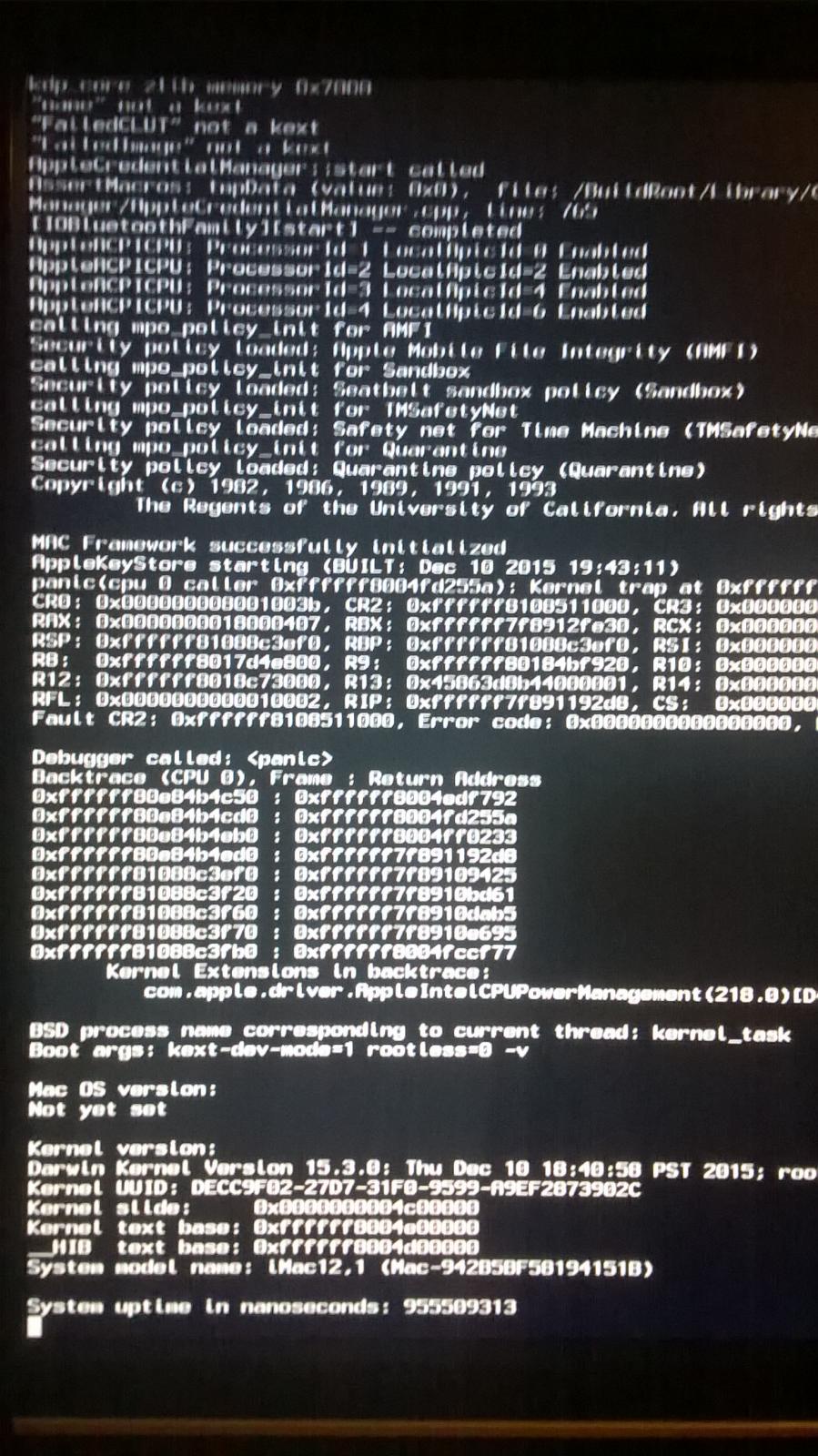

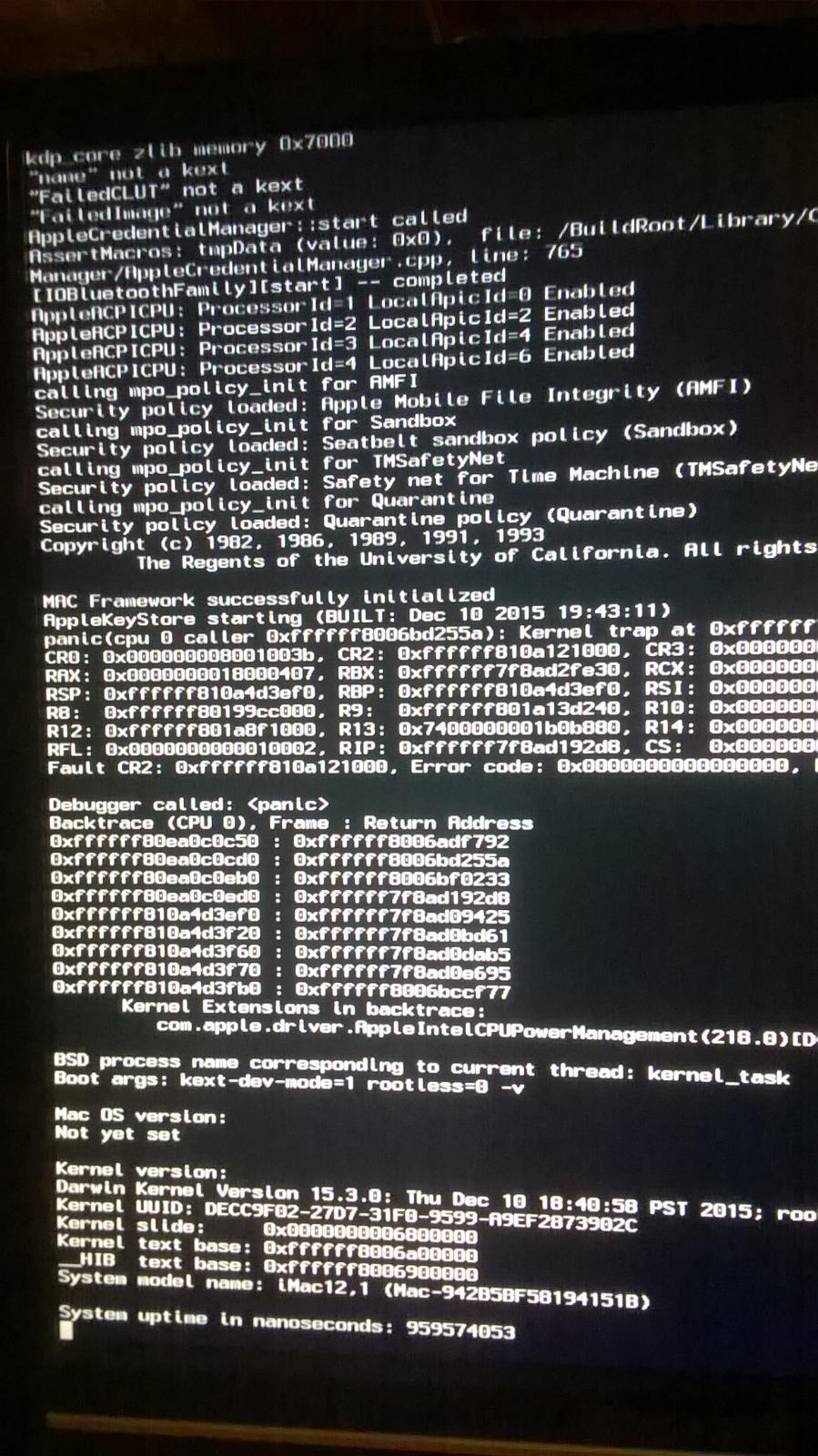

MarcoMax1299 Posted January 27, 2016 Author Share Posted January 27, 2016 Config modificato.. Ecco le foto Link to comment https://www.insanelymac.com/forum/topic/310572-e-compatibile-il-mio-computer-hackintosh-el-capitan/page/3/#findComment-2210937 Share on other sites More sharing options...
gengik84 Posted January 27, 2016 Share Posted January 27, 2016 Prova il config allegato, da sostituire a quello presente in EFI/Clover Come sempre....Foto config.plist.zip Link to comment https://www.insanelymac.com/forum/topic/310572-e-compatibile-il-mio-computer-hackintosh-el-capitan/page/3/#findComment-2210951 Share on other sites More sharing options...
buoo Posted January 27, 2016 Share Posted January 27, 2016 gengik mi sa che qui smanettando con il config non ne uscite fuori, deve esserci qualche errore grave nell'ACPI. La miglior cosa secondo me è di installare prima e poi provare a sistemare la gestione energetica. Se usate NullCPUPowermanagement il kernel panic sparisce. Link to comment https://www.insanelymac.com/forum/topic/310572-e-compatibile-il-mio-computer-hackintosh-el-capitan/page/3/#findComment-2210957 Share on other sites More sharing options...
gengik84 Posted January 27, 2016 Share Posted January 27, 2016 gengik mi sa che qui smanettando con il config non ne uscite fuori, deve esserci qualche errore grave nell'ACPI. La miglior cosa secondo me è di installare prima e poi provare a sistemare la gestione energetica. Se usate NullCPUPowermanagement il kernel panic sparisce. Su questo sono d'accordo, infatti ieri lo avevo anche postato... Ma la prova non è stata eseguita correttamente....la EFI era abbastanza confusa e i kext non erano stati messi... Adesso stavo facendo le ultime prove senza... Il mio dubbio, dopo, è riuscire a risolvere senza nullcpu... @MarcoMax per sapere ...quale versione bios hai? Link to comment https://www.insanelymac.com/forum/topic/310572-e-compatibile-il-mio-computer-hackintosh-el-capitan/page/3/#findComment-2210960 Share on other sites More sharing options...
