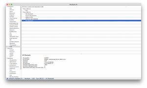

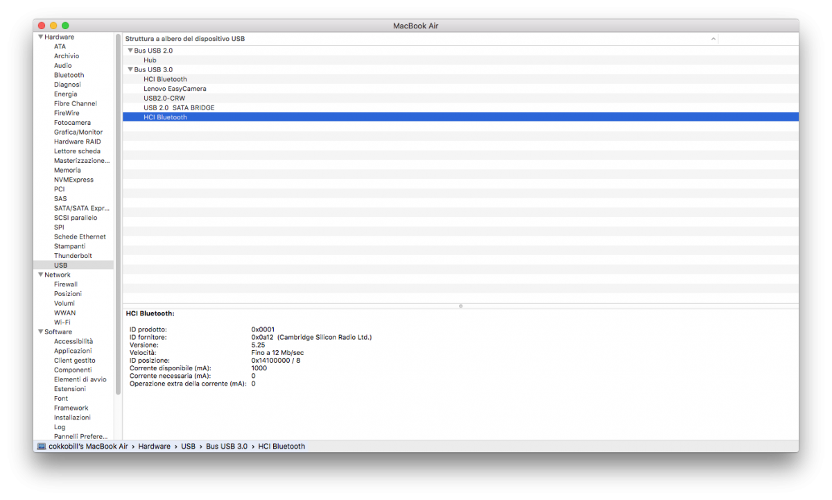

macguitarboss Posted January 22, 2016 Author Share Posted January 22, 2016 fantastico ordinata. Ho una D link DBT 120 che è considerata la migliore usb adapter per il mac ma come faccio a farla vedere al lenovo che vede invece la bluetooth interna anche se non funziona, devo disabilitare qualcosa? Premetto che sui vari siti dicono che non servono driver infatti era nativa per mac. Link to comment https://www.insanelymac.com/forum/topic/310449-installazione-su-lenovo-z-70-80/page/2/#findComment-2209160 Share on other sites More sharing options...
gengik84 Posted January 22, 2016 Share Posted January 22, 2016 Scusa, ma hai controllato se il wifi e bluethoot fossero compatibili? Link to comment https://www.insanelymac.com/forum/topic/310449-installazione-su-lenovo-z-70-80/page/2/#findComment-2209161 Share on other sites More sharing options...

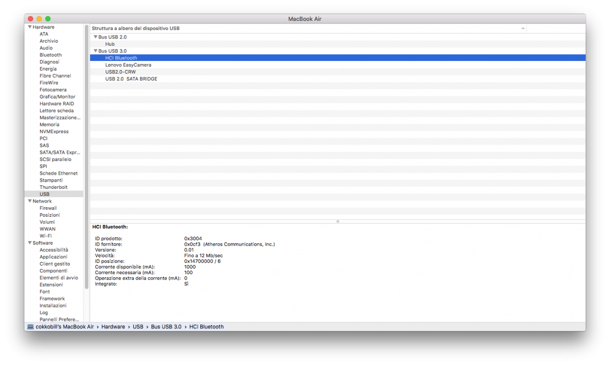

macguitarboss Posted January 22, 2016 Author Share Posted January 22, 2016 Nel sistem profiler la scheda interna del notebook viene visualizzata come atheros usb Bluetooth se inserisco la d link dbt 120 viene visualizzata come sul dito tony mac danno la D link 120 come massima compatibilità in quanto nacque nativa per mac senza dover installare nessun drive. Link to comment https://www.insanelymac.com/forum/topic/310449-installazione-su-lenovo-z-70-80/page/2/#findComment-2209168 Share on other sites More sharing options...

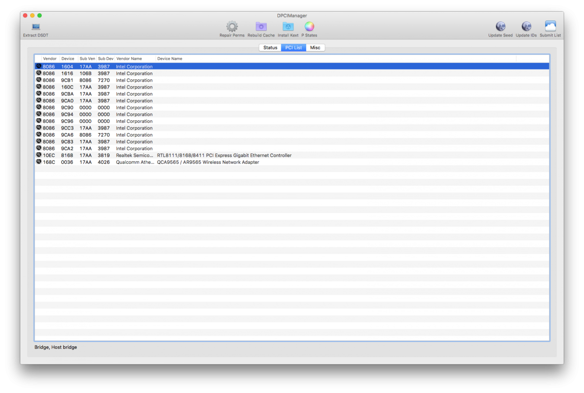

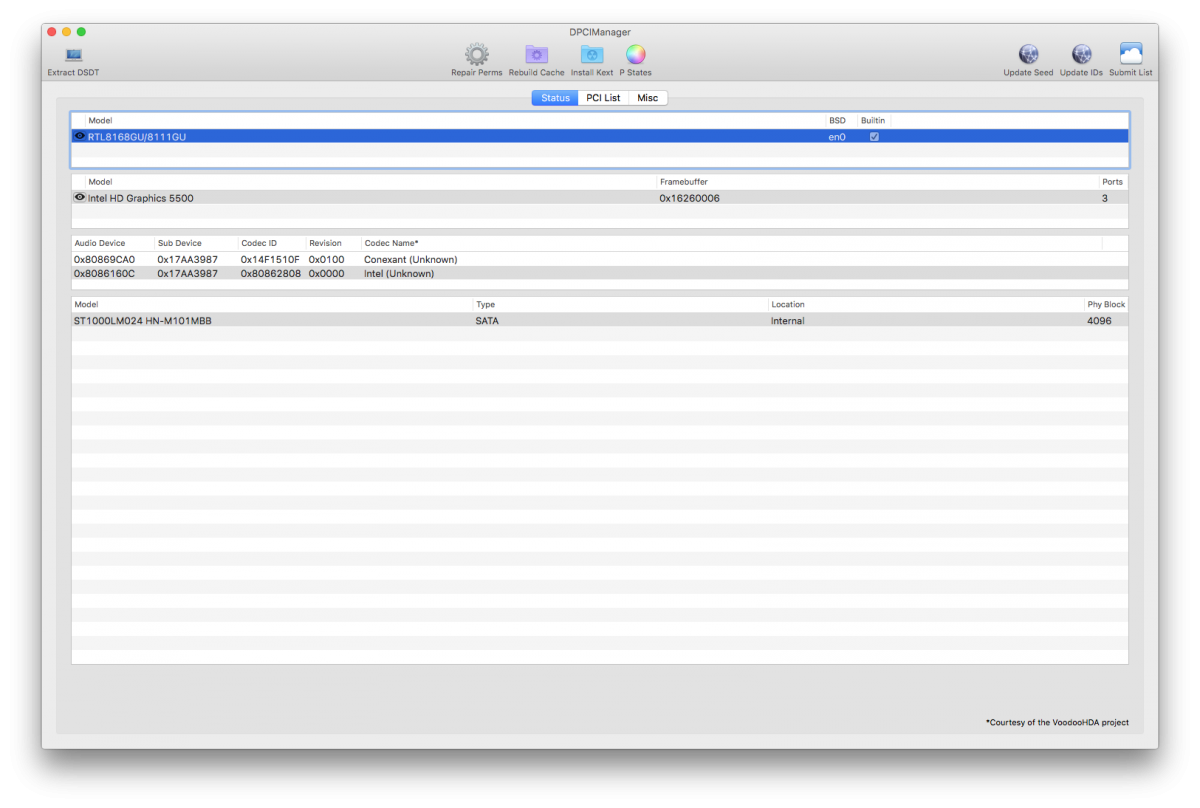

gengik84 Posted January 22, 2016 Share Posted January 22, 2016 La D link non mi risulta nativa Scarica Dpci manager, apri l'app, fai una foto e postala nella parte Pci list Link to comment https://www.insanelymac.com/forum/topic/310449-installazione-su-lenovo-z-70-80/page/2/#findComment-2209169 Share on other sites More sharing options...
Jolly Posted January 22, 2016 Share Posted January 22, 2016 Fai come dice gengik e per il bluetooth guarda anche in Bluetooth non in USB Link to comment https://www.insanelymac.com/forum/topic/310449-installazione-su-lenovo-z-70-80/page/2/#findComment-2209171 Share on other sites More sharing options...
macguitarboss Posted January 22, 2016 Author Share Posted January 22, 2016 eccole Link to comment https://www.insanelymac.com/forum/topic/310449-installazione-su-lenovo-z-70-80/page/2/#findComment-2209177 Share on other sites More sharing options...
gengik84 Posted January 22, 2016 Share Posted January 22, 2016 Wifi non comptibile Link to comment https://www.insanelymac.com/forum/topic/310449-installazione-su-lenovo-z-70-80/page/2/#findComment-2209178 Share on other sites More sharing options...
