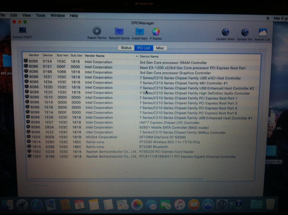

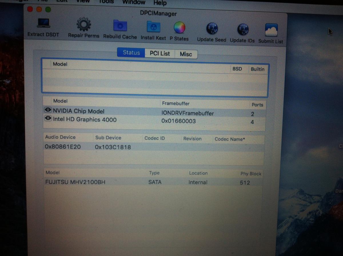

gengik84 Posted January 6, 2016 Share Posted January 6, 2016 Metti il Dsdt.aml in EFI/Clover/Acpi/patched della usb Metti i kext allegati In EFI/clover/kext/10.11 sempre nella usb. Avvia ovviamente da usb, controlla il funzionamento generale, controlla anche se risulta la batteria e relativa carica. Successivamente scarica qui:http://sourceforge.net/projects/dpcimanager/ Lancia l' applicazione Fai la foto e postala sia della sezione "status" che della sezione "PCI list" Spero di sbagliarmi, ma mi risulterebbe un wifi intel....e se è così non è compatibile Edit: sostituisci il config allegato sempre sulla usb...e prova il tutto Prova.zip config.plist.zip Link to comment https://www.insanelymac.com/forum/topic/310125-el-capitan-10111-e-notebook-hp-dv6-7200sl/page/4/#findComment-2203476 Share on other sites More sharing options...

sandrocchio Posted January 6, 2016 Author Share Posted January 6, 2016 Sbaglio qualcosa. Se avvio con usb inserita scegliendo, dal boot manager di Clover, di fare il boot dall'HD compare e sembra regolarmente funzionare la batteria e la relativa carica con anche il funzionamento generale OK. Ma, uno volta spento, al successivo riavvio senza usb la funzione batteria scompare. Le modifiche quindi non sono state apportate. Se invece avvio con usb e scelgo di fare il boot dal boot manager di Clover dalla stessa penna usb mi propone l'installazione/riconfigurazione del software, ovviamente sull’hd. Dove sbaglio? Grazie per la pazienza.......... Link to comment https://www.insanelymac.com/forum/topic/310125-el-capitan-10111-e-notebook-hp-dv6-7200sl/page/4/#findComment-2203552 Share on other sites More sharing options...
gengik84 Posted January 6, 2016 Share Posted January 6, 2016 Avviamente quello che ti ho allegato lo hai sulla usb....proprio per provare senza rischiare. Quindi avviando normalmente da hd non "beneficerai" delle patch al dsdt....per esempio non vedrai lo stato della batteria. Quindi, visto che non ci sono problemi riguardo al boot, adesso devi copiare quello che ti ho passato al post n 96 nelle rispettive posizioni in EFI ma nell'HD Link to comment https://www.insanelymac.com/forum/topic/310125-el-capitan-10111-e-notebook-hp-dv6-7200sl/page/4/#findComment-2203562 Share on other sites More sharing options...
