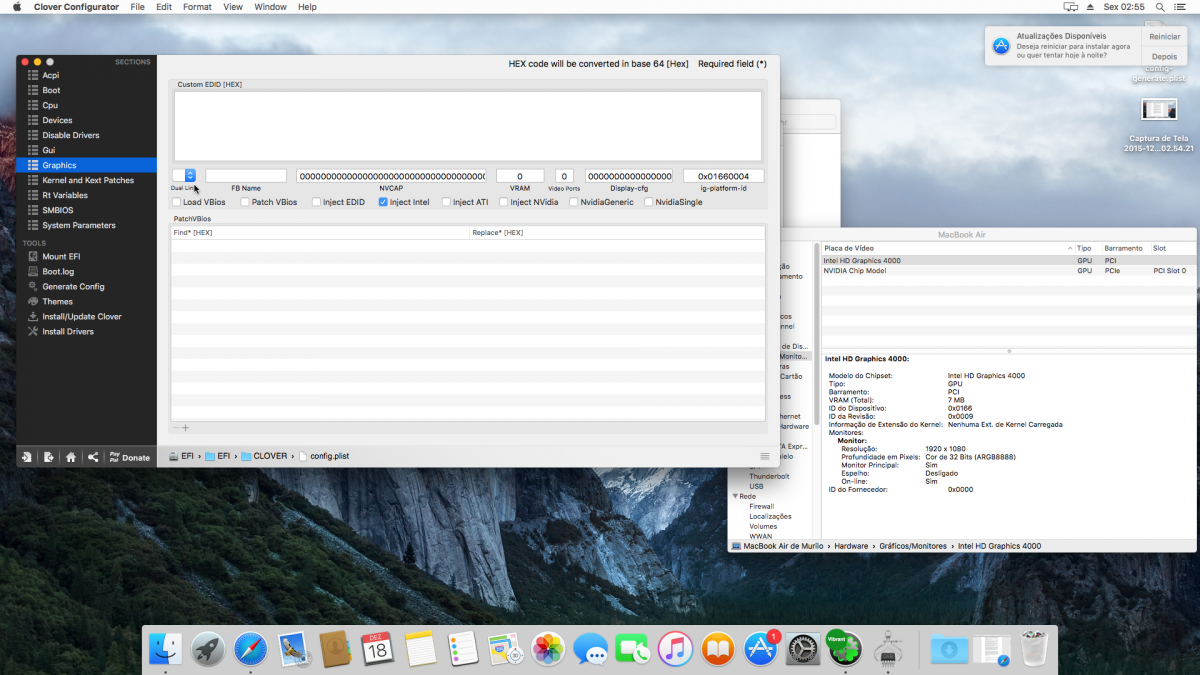

murilo1 Posted December 16, 2015 Share Posted December 16, 2015 Bom dia senhores, estou com um problema bem estranho aqui. Inicialmente usei o Charmilion para fazer a instalação do El Capitan (usei a Flag GraphicsEnabler=No) A partir dai não tive nenhum problema, exceto com alguns kext como a placa de som, de video etc. Depois de inúmeras tentativas, reinstalações do SO, consegui usar a placa de video HD Grahpics 4000 com o clover pelo pendrive (injetei a Intel com o fakeID 01660000). Posteriormente, tentei fazer com que o OS X fizesse o boot pelo próprio HD, mas em geral ficava travado no logo da maçã... Nesse caso, recorri a algum tutorial na internet pra ver se conseguia resolver, entretanto, depois disso apareceu meus problemas ... MEU NOTEBOOK NÃO CONSEGUI MAIS DAR BOOT! Tentarei explicar o que eu tinha configurado: 1 - Instalei o Clover marcando: - Instalação para Placas mães UEFI - Instalar Clover na ESP - Drivers 64 na UFI (DataHubDxe-64, EmuVariableUefi-64, OsxAptioFixDrv-64) - Instalar RC Scripts no volume selecionado - Rc Scripts adicionais 2 - Usei o Kext Utility para instalar as kexts FakeSMC.kext, VoodooPS2Control e NullCPUPowerManagentement.kext) , 3 - Copiei as mesmas Kexts para a pasta de kexts (10.11) do clover. 4 - Usei o Clover Configuration (um breve resumo mas, se necessário eu posto algumas fotos) : - Acpi: desmarquei tudo da aba "fixes", marcando somente "EnableC2" e "patch APIC". - CPU: marquei a opção "C2" - Gui: mudei a resolução para 1920X1080 e o tema do clover - Graphics= marquei "inject Intel" e adicionei em "ig-plataform-id" o número 01660000 (o que tinha usado para fazer a HD4000 funcionar com clover no pendrive) -Kernel and Kext Patches: marquei "Asus AICPUPM" - SMBIOS: Só escolhi a versão do macbook pro i7 ivy bridge. Depois de fazer essas configurações, mandei o OS X desligar... Logo em seguida, tentei ligar o Notebook, entretanto, para minha surpresa ele não queria iniciar! A tela estava escura (não ligou),entretanto o cooler se mostrou ativo durante todo o tempo, o LED indicativo de energia também permaneceu ligado e o LED do HD piscou por só uns segundos. Nisso, eu não consigo acessar nem a bios do notebook, quanto menos Bootar o SO, pendrive ou um CD, já que a tela não liga! Eu tentei retirar o HD para ver como o notebook se comportava, mas nada mudou! O que será que aconteceu? Nessas configurações que postei, fiz alguma coisa errada? o que eu posso fazer para tentar contornar isso? Grato pela atenção dispensada! Link to comment https://www.insanelymac.com/forum/topic/309893-problema-grave-notebook-n%C3%A3o-da-boot-ap%C3%B3s-configura%C3%A7%C3%A3o-clover-no-el-capitan/ Share on other sites More sharing options...

murilo1 Posted December 17, 2015 Author Share Posted December 17, 2015 O que eu disse não é um problema. Sua maquina suporta as 2 tecnologias, tanto em Legacy quanto em UEFI, as vezes obtemos sucesso em ambas ou exclusivamente em uma. Caso realmente queira usar o Notebook em UEFI, recomendo ler e seguir este guia: Multi boot em UEFI com Clover Agora o que causou o que descreveu eu não tenho ideia, as vezes foi uma má configuração para o modo UEFI. Eu instalei o Clover em UEFI, configurei o áudio, a lan, o touchpad e o video (HD 4000)... O vídeo porem não ficou bom! Com o Clover Configurator eu deixei marcada a opção "inject Intel" e adicionei em "ig-plataform-id" o número 01660000 em Graphics, entretanto, vejo constantes distorções na tela, e no sistema consta que só tem 7MB de memória, a resolução por outro lado está em 1920x1080! Vc saberia me informar como resolver isso? olha, só vejo esse tipo de coisa quando o notebook tem reset do dmos após reboot. se for usar o clover, deixe marcado o patch na rtc. Eu ainda conheço pouco sobre essa área, então poderia me explicar como eu faço isso? Link to comment https://www.insanelymac.com/forum/topic/309893-problema-grave-notebook-n%C3%A3o-da-boot-ap%C3%B3s-configura%C3%A7%C3%A3o-clover-no-el-capitan/#findComment-2198113 Share on other sites More sharing options...
mendietinha Posted December 17, 2015 Share Posted December 17, 2015 no clover tem uma opção de patch para a rtc, deixe marcado no seu config.plist. seu vídeo está em modo vesa, sem aceleração. precisa a princípio de três coisas: inject intel, platform id terminando em 3 ou 4, e o patch dual link, que creio esteja disponível no clover configurator. 1 Link to comment https://www.insanelymac.com/forum/topic/309893-problema-grave-notebook-n%C3%A3o-da-boot-ap%C3%B3s-configura%C3%A7%C3%A3o-clover-no-el-capitan/#findComment-2198143 Share on other sites More sharing options...
murilo1 Posted December 18, 2015 Author Share Posted December 18, 2015 no clover tem uma opção de patch para a rtc, deixe marcado no seu config.plist. seu vídeo está em modo vesa, sem aceleração. precisa a princípio de três coisas: inject intel, platform id terminando em 3 ou 4, e o patch dual link, que creio esteja disponível no clover configurator. Se esse patch que vc disse for o Apple RTC ele já se encontra marcado nas configurações do clover (não sei se antes estava desmarcado!) Eu vi uma opção chamada Dual Link na parte gráfica, sendo que, clicando nela aparecem três opções ("em branco" ,"0" ,"1") Eu tentei escolher cada uma delas com o fake id modificado para 01660003 ou ...4, mas parece que não funcionou! Teria eu que mudar mais alguma coisa a mais que não sei? veja a captura de tela no anexo Link to comment https://www.insanelymac.com/forum/topic/309893-problema-grave-notebook-n%C3%A3o-da-boot-ap%C3%B3s-configura%C3%A7%C3%A3o-clover-no-el-capitan/#findComment-2198437 Share on other sites More sharing options...
mendietinha Posted December 18, 2015 Share Posted December 18, 2015 tira esses zeros dai, adiciona a nv_disable=1 e não usa fake id, só platform-id e inject intel, mais o dual link. smbios de mbp9,2. testa platform 3 e 4. veja se algum resolve junto com o que falei. outra coisa que podes tentar é o patch vbios. mas deixa isso pra caso não funcione com o que falei anteriormente. podes ter que extraIr e injetar o edid do monitor, caso tudo mais falhe. 1 Link to comment https://www.insanelymac.com/forum/topic/309893-problema-grave-notebook-n%C3%A3o-da-boot-ap%C3%B3s-configura%C3%A7%C3%A3o-clover-no-el-capitan/#findComment-2198513 Share on other sites More sharing options...
murilo1 Posted December 19, 2015 Author Share Posted December 19, 2015 tira esses zeros dai, adiciona a nv_disable=1 e não usa fake id, só platform-id e inject intel, mais o dual link. smbios de mbp9,2. testa platform 3 e 4. veja se algum resolve junto com o que falei. outra coisa que podes tentar é o patch vbios. mas deixa isso pra caso não funcione com o que falei anteriormente. podes ter que extraIr e injetar o edid do monitor, caso tudo mais falhe. Opa, funcionou!Só no início do loading que aparece a maçã duplicada, mas no resto ficou normal (memória de 1536MB ). Eu tive um problema com essa opção fake id, não achei ela no clover configurator, só conseguiu desativa-lá nas opções gráficas do boot! Nisso tenho que apagar os caracteres toda vez que iniciar o SO. Edit: olhando aqui, vi que o erro da primeira postagem também ocorre quando o Mac entra em suspensão Link to comment https://www.insanelymac.com/forum/topic/309893-problema-grave-notebook-n%C3%A3o-da-boot-ap%C3%B3s-configura%C3%A7%C3%A3o-clover-no-el-capitan/#findComment-2198797 Share on other sites More sharing options...
