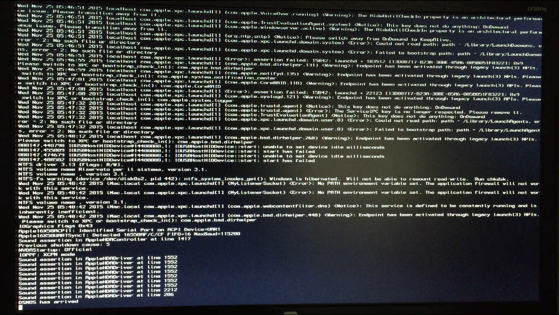

Tommy83 Posted November 25, 2015 Author Share Posted November 25, 2015 Allora carissimi ragazzi finalmente una mezza buona notizia! Sono riuscito ad andare un po più avanti e ora vi spiego come. Come primo tentativo ho provato la creazione della pennetta tramite Universal OS X Installer-V4 selezionando clover uefi alla fine la procedura è riuscita e sono riuscito ad andare avanti! Non contento e non capendo perchè questa procedura funzionasse e il metodo di gengik84 no, ho fatto una prova, ho ricreato la pennetta con il suo metodo da terminale e alla fine ho usato il Clover V2.3K r3264 contenuto nelle cartelle di Universal OS X Installer-V4 e tutto funziona! Quindi il problema risiede in Clover e continuo a non capire il perchè! Ad ogni modo ora l'installazione arrivando "DSMOS has arrived" fa riavviare il pc e ho dovuto fare un video e poi estrapolare la foto per farvi vedere. In conclusione spero mi aiuterete a superare anche tale scoglio Grazie infinite a TUTTI i partecipanti! Link to comment https://www.insanelymac.com/forum/topic/309558-errore-installazione-el-capitan-nuova-configurazione/page/2/#findComment-2191737 Share on other sites More sharing options...
gengik84 Posted November 25, 2015 Share Posted November 25, 2015 Posta il config.plist 1 Link to comment https://www.insanelymac.com/forum/topic/309558-errore-installazione-el-capitan-nuova-configurazione/page/2/#findComment-2191778 Share on other sites More sharing options...
Tommy83 Posted November 25, 2015 Author Share Posted November 25, 2015 Eccolo! grazie @gengik84 config.plist.zip Link to comment https://www.insanelymac.com/forum/topic/309558-errore-installazione-el-capitan-nuova-configurazione/page/2/#findComment-2191797 Share on other sites More sharing options...
gengik84 Posted November 25, 2015 Share Posted November 25, 2015 Pensiamo ad installare, dopo a configurare il resto. (scheda video per ultima) Sul bios imposta come grafica primaria la Cpu, impostala se puoi a 32 o 64 mb. Mi raccomando alle altre relative impostazioni del bios. (come da guida) Collegati direttamente all' uscita video della scheda madre, non usare come collegamento un cavo vga. Sostituisci il config che ti passo a quello presente in EFI/Clover della usb. Riavvia e prova il boot, per problemi e blocchi, posta una foto. Per cortesia, dovresti aggiungere alla tua firma anche l'hardware per cui stai chiedendo aiuto...in modo dettagliato config.plist.zip Link to comment https://www.insanelymac.com/forum/topic/309558-errore-installazione-el-capitan-nuova-configurazione/page/2/#findComment-2191809 Share on other sites More sharing options...
Tommy83 Posted November 25, 2015 Author Share Posted November 25, 2015 Allora @gengik84 avevo già provato a installare tramite la scheda video integrata ma purtroppo non riesco a visualizzare il bootloader, vedo solo un trattino lampeggiante, se faccio partire windows funziona segno che la scheda integrata è attiva in più la scheda madre in questione non ha altre porte al di fuori del vga e anche il monitor Nel bios non trovo impostazioni a 32 o 64mb. Con il config da te postato il sistema si ferma in quel punto, se imposto la scheda video integrata non vedo nulla come ti dicevo. Hai ragione provvedo subito ad aggiornare la firma. Link to comment https://www.insanelymac.com/forum/topic/309558-errore-installazione-el-capitan-nuova-configurazione/page/2/#findComment-2191826 Share on other sites More sharing options...
Jolly Posted November 25, 2015 Share Posted November 25, 2015 Purtroppo con la vga non può funzionare, non è supportata, per cui devi fare assolutamente con la scheda discreta Link to comment https://www.insanelymac.com/forum/topic/309558-errore-installazione-el-capitan-nuova-configurazione/page/2/#findComment-2191828 Share on other sites More sharing options...
gengik84 Posted November 25, 2015 Share Posted November 25, 2015 Importa il config , sezione Graphics togli il flag da inject intel , sezione boot aggiungi il flag su nv_disable=1 Salve la modifica e riavvia. Ti premetto da subito che se riuscirai ad installare non avrai accelerazione grafica. VGA è problematica, con l'integrata ...non ne parliamo... Link to comment https://www.insanelymac.com/forum/topic/309558-errore-installazione-el-capitan-nuova-configurazione/page/2/#findComment-2191829 Share on other sites More sharing options...
