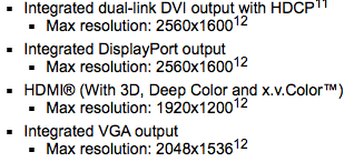

Ciro82 Posted November 10, 2015 Share Posted November 10, 2015 La scheda grafica collegata in HDMI non andrà oltre il 1920x1080px. Puoi provare con il cavo DVI e forse arrivi alla risoluzione nativa del tuo LG che è 2560x1080px. EDIT il monitor ha solo ingressi HDMI, quindi ti serve una scheda grafica con HDMI di ultima generazione per poter pilotare tale risoluzione. Il DWA-140 funziona con Mac OS X solo utilizzando il suo "programmino". Quale bluetooth stai utilizzando? 1 Link to comment https://www.insanelymac.com/forum/topic/309323-aiuto-per-dell-optiplex-780-e-monitor-lg-2560x1080/#findComment-2187406 Share on other sites More sharing options...

Ciro82 Posted November 11, 2015 Share Posted November 11, 2015 Il monitor è troppo recente per quella scheda video, quindi ti serve una scheda grafica con HDMI di ultima generazione per poter pilotare quella risoluzione. Queste sono le specifiche delle uscite video sulla HD5450 (Esclusa DisplayPort in quanto non esiste sulla 5450): 2 Link to comment https://www.insanelymac.com/forum/topic/309323-aiuto-per-dell-optiplex-780-e-monitor-lg-2560x1080/#findComment-2187412 Share on other sites More sharing options...

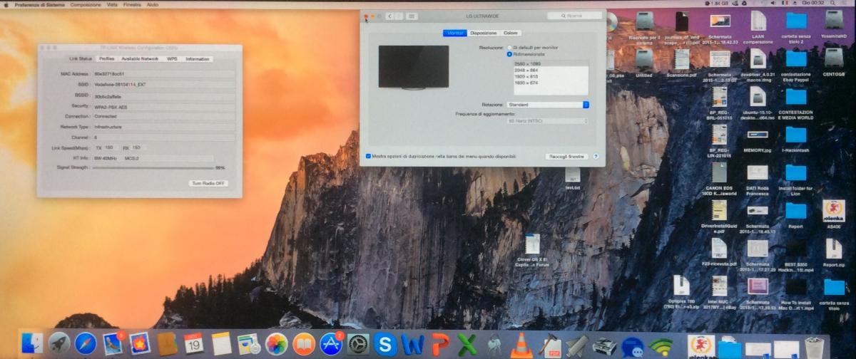

ROBSER66 Posted November 17, 2015 Author Share Posted November 17, 2015 buonasera, arrivato l'adattatore DVI-D ad HDMI, finalmente arrivo alla risoluzione 2560x1080 ma... è tutto sgranato, è la scheda grafica da cambiare o il monitor ??? @CIRO82 ho usato CLOVER Link to comment https://www.insanelymac.com/forum/topic/309323-aiuto-per-dell-optiplex-780-e-monitor-lg-2560x1080/#findComment-2189206 Share on other sites More sharing options...
Ciro82 Posted November 17, 2015 Share Posted November 17, 2015 In che senso sgranato? Puoi postare una foto? Link to comment https://www.insanelymac.com/forum/topic/309323-aiuto-per-dell-optiplex-780-e-monitor-lg-2560x1080/#findComment-2189208 Share on other sites More sharing options...

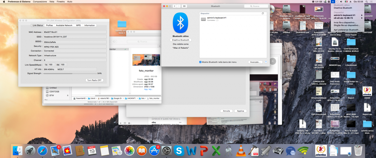

ROBSER66 Posted November 19, 2015 Author Share Posted November 19, 2015 Questa è la foto del monitor dunque ritorno anche al discorso bluetooth, ho una APPLE wireless Keyboard e funzionava a tratti, ora non va più, prima pensavo fosse un problema del usb bluetooth (comperato dai cinesi ad €1,00) ora mi è arrivato uno JABRA, effettivamente questo riesco ad attivarlo e disattivarlo da bluetooth controller, ma non fa il pairing, la vede doppia, sono andato e l'ho provato su un'altro hackintosh è li funziona senza problemi. sarà sempre legato al problema dell'USB ?? Link to comment https://www.insanelymac.com/forum/topic/309323-aiuto-per-dell-optiplex-780-e-monitor-lg-2560x1080/#findComment-2189686 Share on other sites More sharing options...
netgear Posted November 19, 2015 Share Posted November 19, 2015 Dalle foto non si capisce il discorso della sgranatura, ma se la risoluzione è quella e nella info la scheda è riconosciuta correttamente l'unica potrebbe essere un discorso di framebuffer che genera artefatti. Per le USB ci vorrebbe Jolly che ti fa un tagliando DSDT della macchina con tutta una serie di correzioni generali... Link to comment https://www.insanelymac.com/forum/topic/309323-aiuto-per-dell-optiplex-780-e-monitor-lg-2560x1080/#findComment-2189734 Share on other sites More sharing options...
