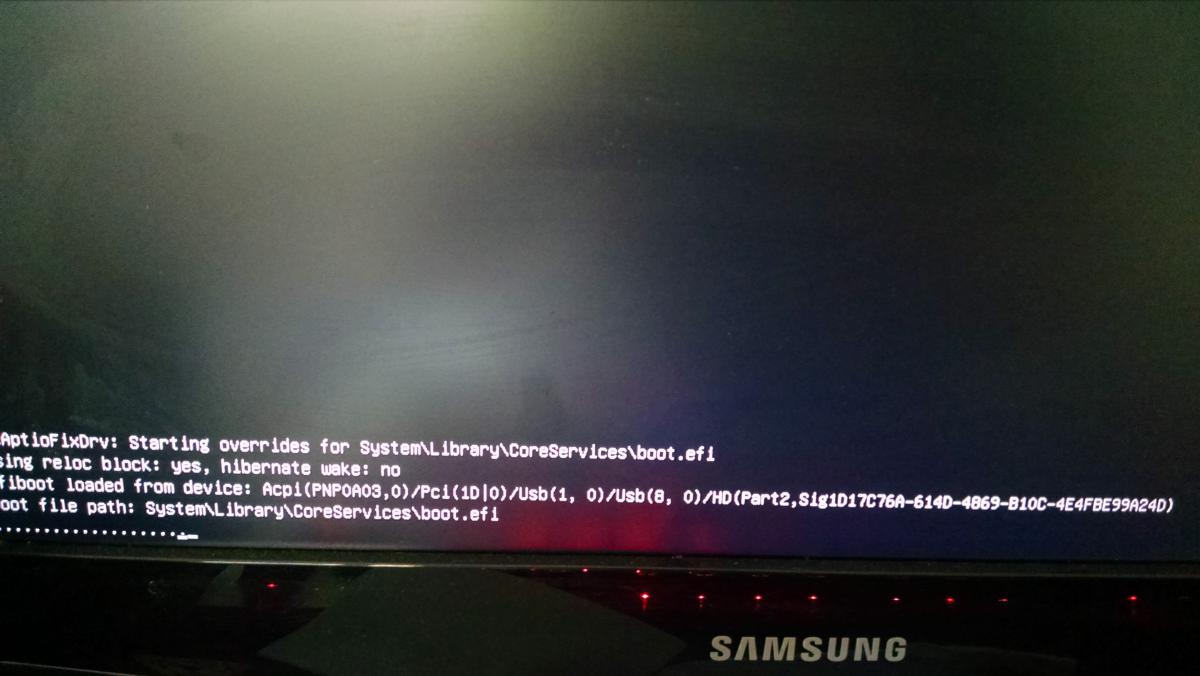

Ho fatto tutte le procedure della guida che hai in in firma settamdl la USB per uefo perché supportato dalla mia mpbo, disabilitato la virtualizzazione e secure boot e settato ahci, il problema è che sia settando uefi che legacy+uefi e bootamdo da USB mi appare il logo Apple su sfondo nero un secondo e poi si spegne

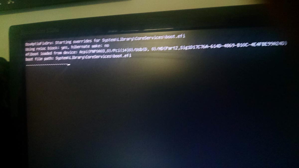

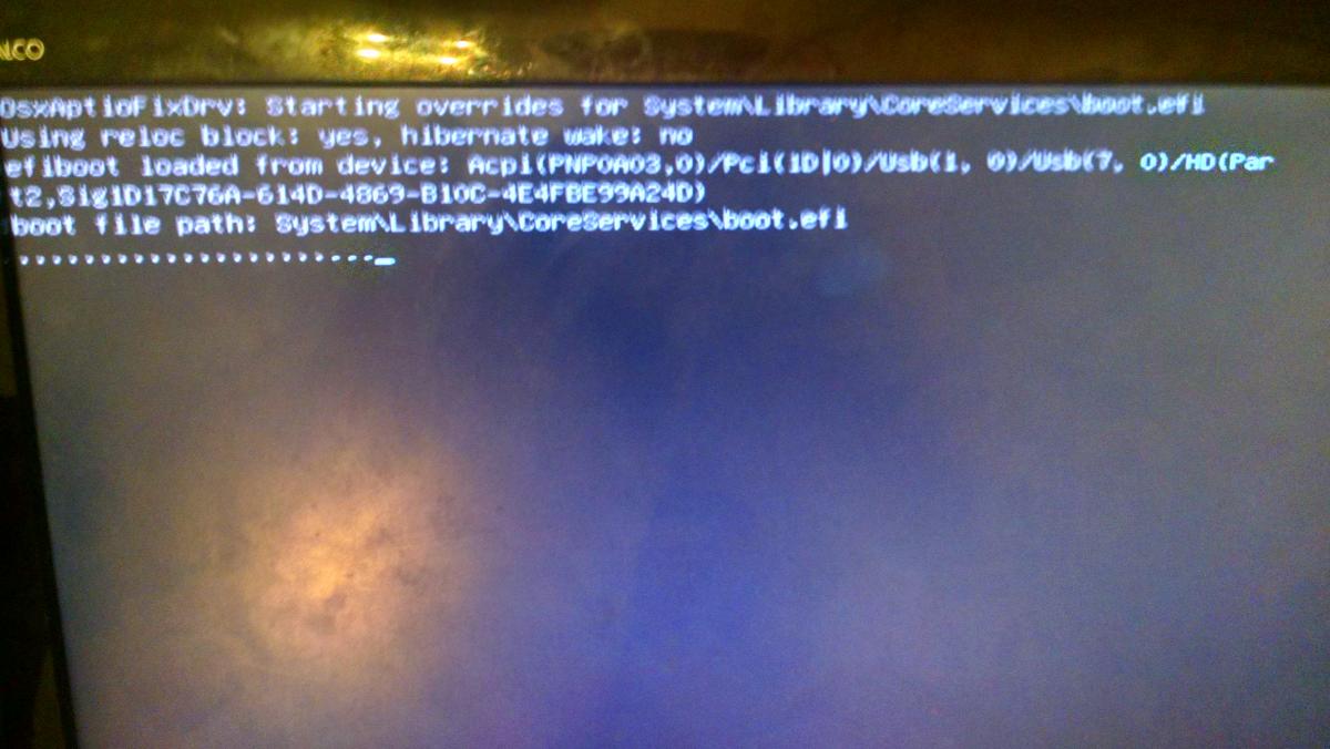

Quando arrivi alla schermata di Clover, premi la barra spaziatrice e seleziona l'avvio "verbose", così puoi vedere cosa scrive al momento del riavvio, se riesci fai una foto e postala.

Durante l'installazione di clover ti sei scordato di mettere il flag su OsxAptioFixDrv.
non hai messo FakeSmc.kext in Efi/Clover/Kext/10.10
Facciamo una prova:
Sostituisci la cartella Efi della usb con quella che ti passo.
Ripara permessi e cache della usb, con kext Wizard.
Riavvia e prova il boot.
Per qualsiasi blocco avvia in verbose e posta la foto.
